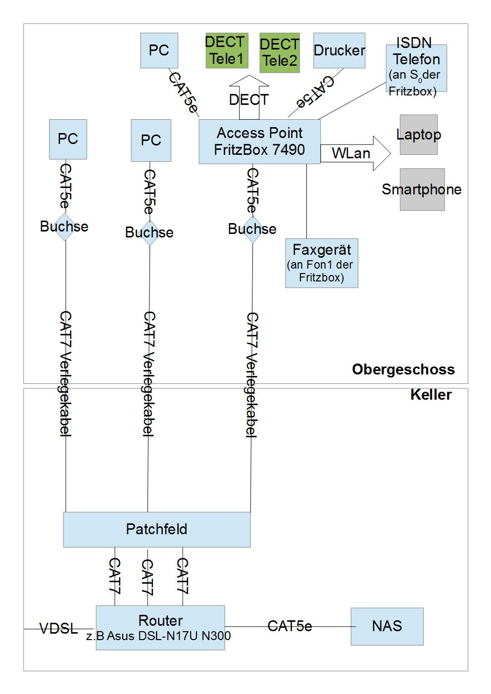

zur Vorgeschichte:
als wir unser Haus vor ca 13 Jahren gebaut haben wurde in fast jedes Zimmer ein Telefonkabel mit Dose gelegt, aber kein Lan-Kabel. Seitdem unser Internet/Telefonanschluss umgestellt wurde sind diese Kabel ja vollkommen überflüssig, da alle Telefone per DECT an der FritzBox 7490 angeschlossen sind. Jetzt hatte ich die Idee alle Telefonkabel aus den Leerrohren zu reißen und stattdessen CAT7 Lan-Kabel durchzuschieben. Kann das funktionieren?
Die FritzBox steht momentan Im Obergeschoss und bezieht dort Internet aus einer TAE-Dose. Weil dort die meisten Geräte stehen, soll sie dort auch nach der neuen Verkabelung als Access-Point weiter bestehen bleiben. Als eigentlicher Router und Modem würde ein neues Gerät im Keller angeschafft werden (vllt ein Asus DSL-N17U N300 ?).
Nach Möglichkeit möchte ich gerne überall Lan mit Gbit Geschwindigkeit haben. Ist das mit meinem Plan (im Anhang) möglich? Wo könnte es einen Flaschenhals geben? Achja... je günstiger das ganze wird, desto besser :D
Vielen Dank für die Hilfe!
MfG
Zuerst einmal ein großes Lob für die Zeichnung, oft genug gibts hier Anfragen wo man auch aus dem Text nicht schlau wird! *thumbs up*
Rein netzwerktechnisch kannst du dies so umsetzen, wo ich aber vorher das Handbuch/Support kontaktieren würde ist die Telefonsituation. Ich weiß nicht, ob man eine Fritzbox als AP und TK-Anlage hinter einem Modem/Router betreiben kann. Also AP sollte gehen aber keine Ahnung wie das mit Tel & Fax aussieht.
Danke für die Blumen :D
Bin diesbezüglich aus dem Handbuch noch nicht ganz schlau geworden... Es scheint wohl irgendeine Möglichkeit per Portweiterleitung zu geben?! Aber ob das auch für das Fax und das ISDN Telefon gilt kp..
Reicht für die Aufgabe die der Router im Keller übernimmt so ein günstiges Gerät aus?

Das Telefonsignal soll per IP über den Router im Keller an die Fritzbox geliefert werden.

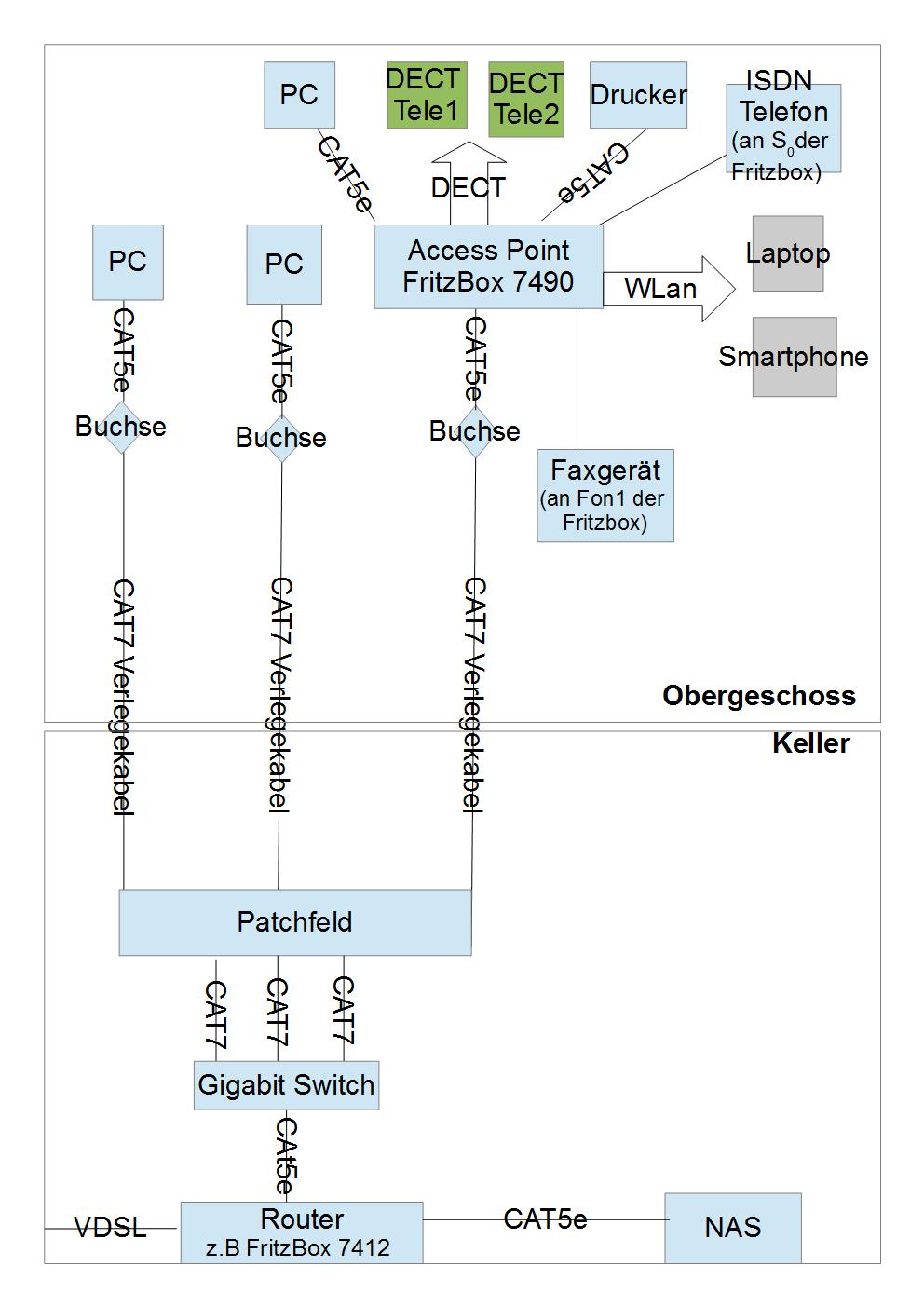

Habe jetzt auch mal die Zeichnung erneuert: Netzwerk.jpg
Die Zeichnung passt so, aber der NAS müsste bei der FB 7412 Lösung mit an den Switch.
Und mit der 2. Lösung (alle Rufnummern in FB 1 und FB 2) hatte ich keine Probleme mit Faxen, weder Empfang noch Senden.
Der einzige Unterschied zu deinem Setup - den ich jetzt nicht simulieren kann - ist das ISDN Telefon an S0. Aber mir fällt im Moment kein Grund ein warum das nicht funktionieren soll, das löst ja die FB 7490 intern in VoIP um.
Ops.. das stimmt natürlich. Alles klar, perfekt danke dir! Hast du vllt noch eine spezielle Empfehlung für einen Gigabit Switch? Eher die paar Euro mehr für einen Smart Switch ausgeben oder einen günstigeren normalen Switch kaufen?
