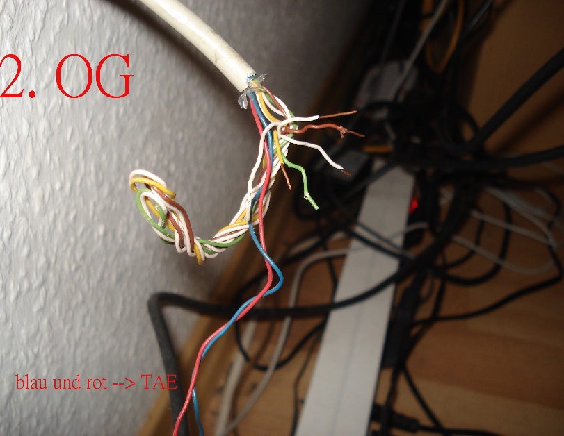

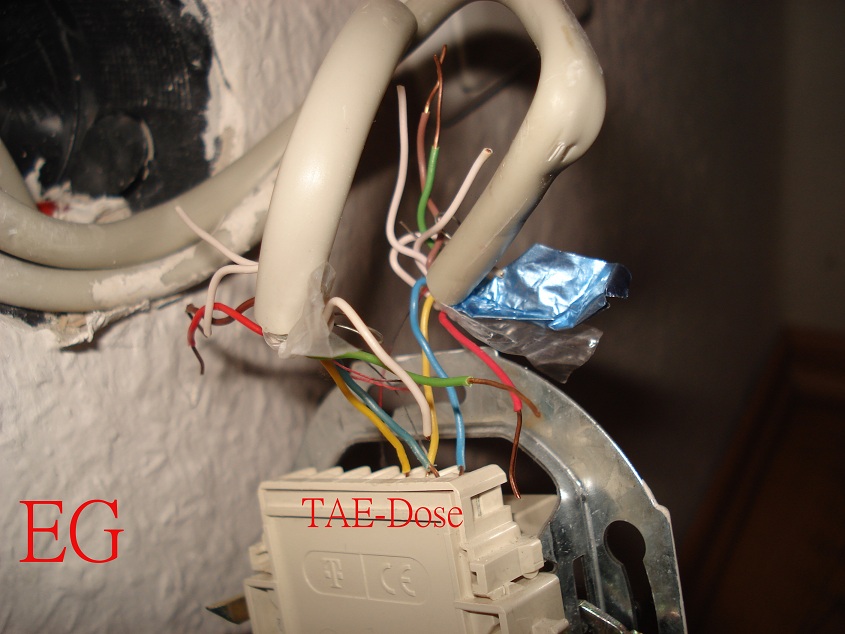

ich versuche irgendwie ein kleines Netzwerk aufzubauen.
Folgende Voraussetzungen:
Zweites Obergeschoss:
- Amt mit TAE-Dose
- von TAE in Modem, von Modem in Fritzbox von Fritzbox in PC
vielleicht guckt ihr Euch das Foto an.
Ich möchte gerne die "freien" Adern nutzen um im EG eine Netzwerkanschlussdose erfolgreich zu installieren. Derzeit ist im EG eine TAE-Dose die aber nicht gebraucht wird. Das Telefon steht im zweiten OG.
Was muss ich machen!? Verstehe übrigens nicht, warum im zweiten OG das rote und das blaue Kabel genutzt werden und im EG auf einmal blau und gelb.

wenn du 8 freie adern hast, kannst du theoretisch an jedes ende der leitungen ein rj45 stecker dranbasteln, sofern die adern vom durchmesser her in den stecker passen.
anleitung
musst nur drauf achten, dass die adern nicht vertauscht werden (hast ja mehrere weiße stecker)
im EG kannst du statt des steckers natuerlich auch eine dose anklemmen. dann brauchst du aber noch ein seperates kabel um einen switch oder ähnliches anzuschließen. daher wuerd ich mich fuer einen einfachen stecker entscheiden.
btw: verwechsel ich da was oder hab ich n knick in der optik, aber warum is im 2.OG blau und rot angeklemmt, wenn unten doch blau und gelb verdrahtet sind? ^^

ist das wirklich ein und das selbe kabel im eg und im 2. stock? oder ist irgendwo eine abzweigung drin?
denn anders kann ich mir die verschiedene aderbelegung nicht erklären...
kann ich nicht sagen, habe das häusschen so gekauft - nicht selber gebaut :-)
wüsste auch nicht wie ich das testen soll ?!

so wie ich das verstanden hab, hat er da eine 2 TAE nachgeschliffen ins EG, und es klingelt an 2 stellen dann, wenn wer anruft.
weiß ich auch nicht, habe das noch nie getestet. wäre mir auch egal. ich brauche die tae-dose im EG nicht. deswegen wollte ich ja diese tae-dose durch eine netzwerk-dose ersetzen, damit ich unten LAN-Möglichkeiten hätte.
