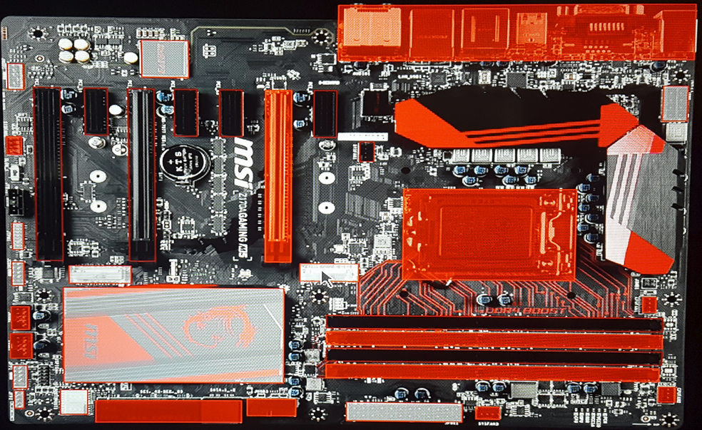

Schau doch mal ins Bios/Uefi ... da sollte stehen in welchem Slot die jeweils stecken.
Manchmal gibt es sogar ein Bild des Mainboards mit den verbauten Komponenten.
Reaktionen: Drewkev
bei MSi z.B. haste so ein Bild im Bios:
und je nachdem welchen Bereich man anklickt, bekommt man angezeigt was sich dort befindet.
Schau doch mal nach ob dein Aorus X570 Elite dieses Feature auch unterstützt.

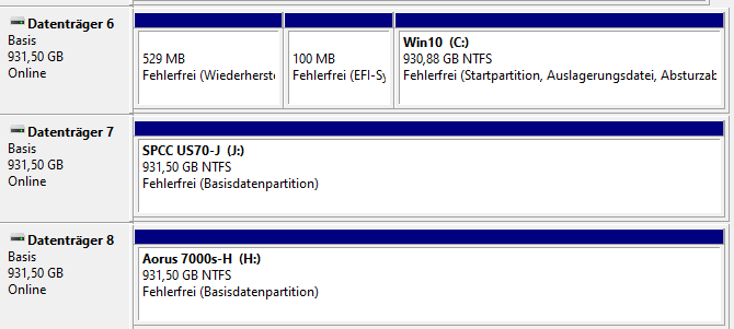

Datenträgerverwaltung oder TaskManager sagt da scheinbar gar nix aus.

Meine Aorus ist direkt unter der CPU, Die US70 in der mitte, und die 970 Evo Plus im untersten.
In der Datenträgerverwaltung ist die Reihenfolge genau anders rum.
