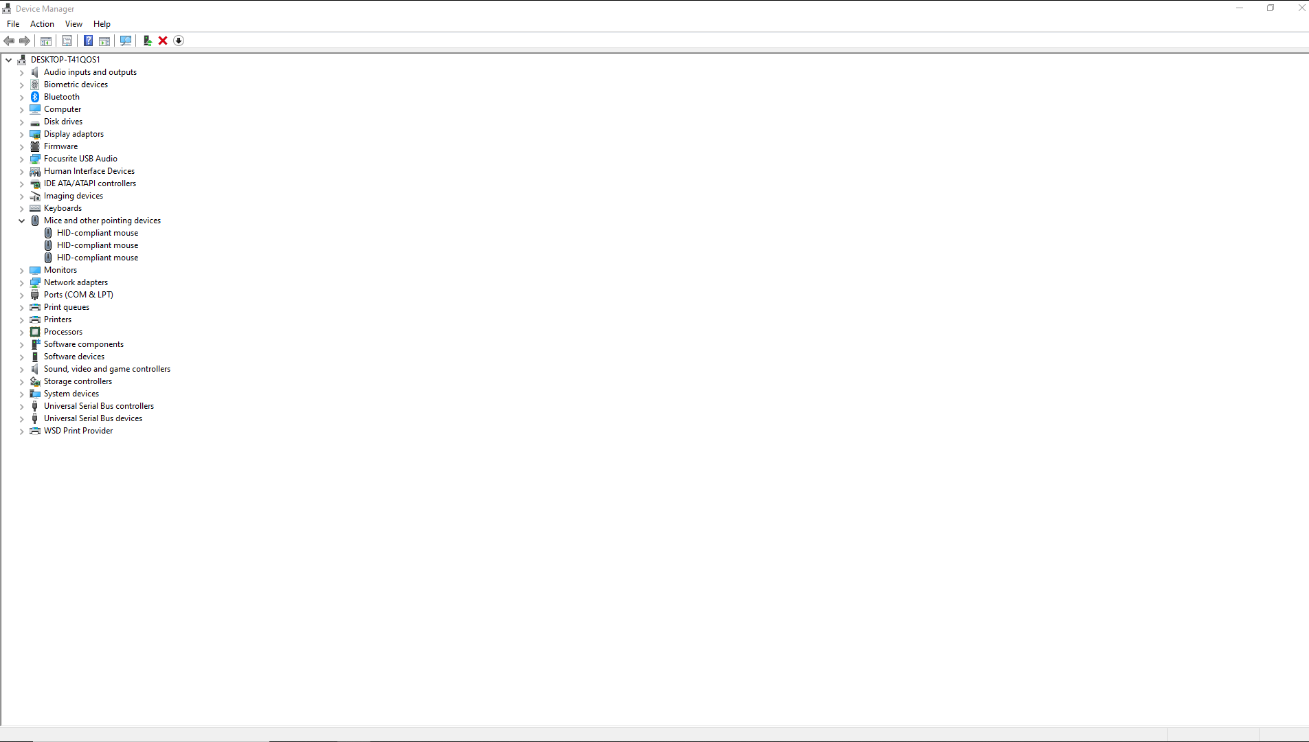

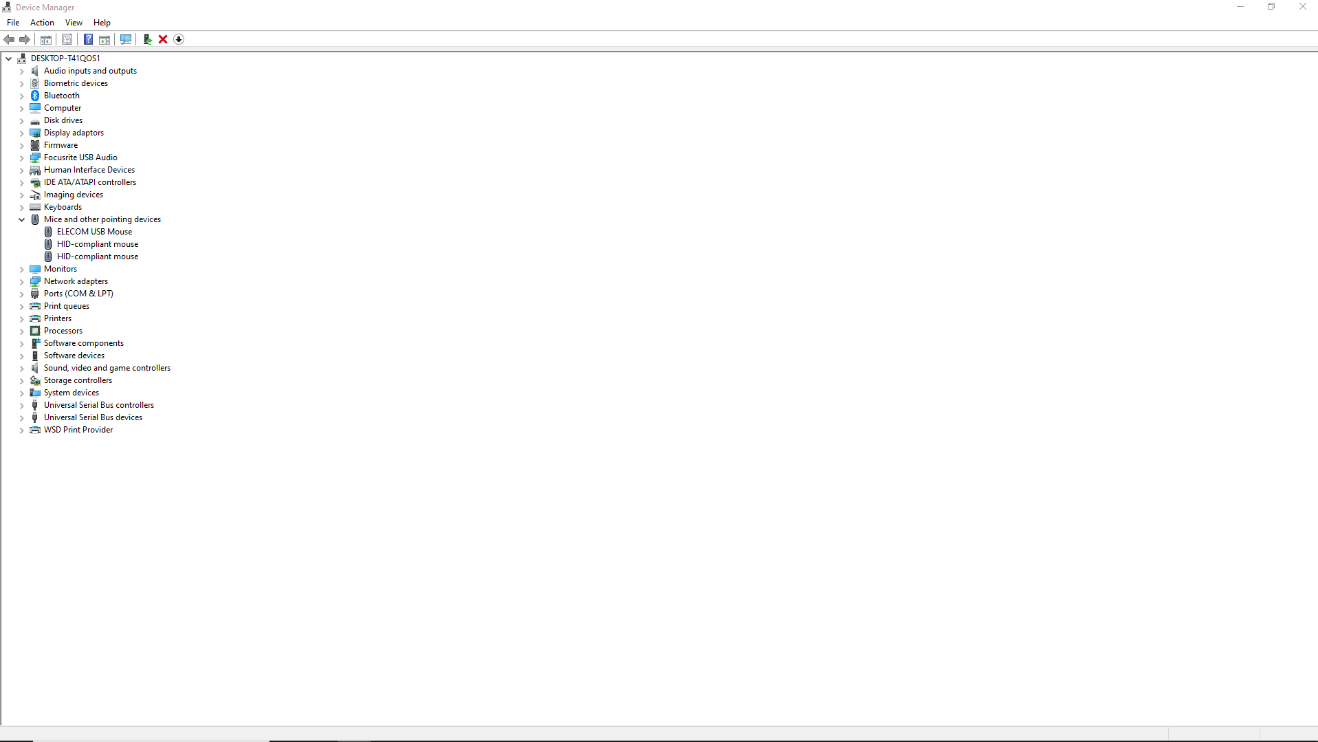

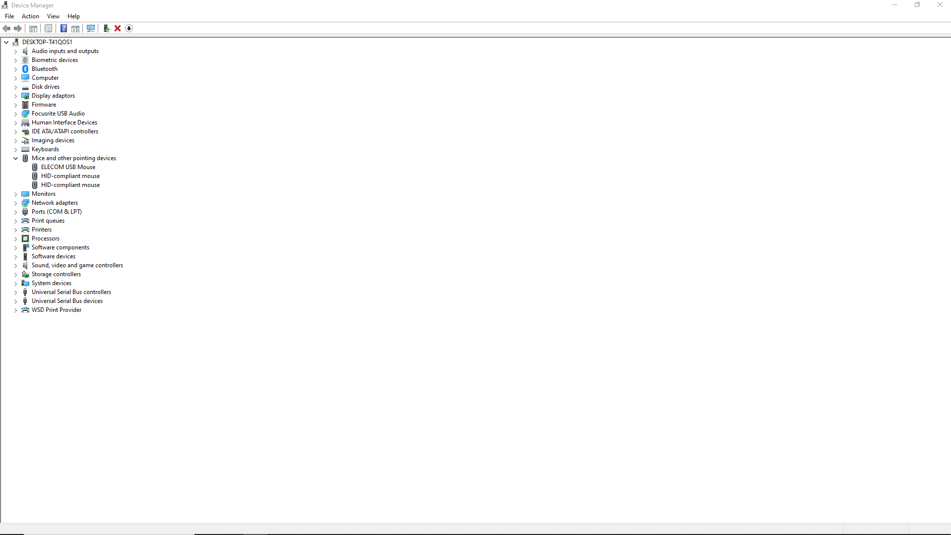

Wenn ich nur die dritte, funktionierende Tecknet Maus angesteckt habe, werden folgende Treiber unter "Mice and other pointing devices" aufgelistet:
  • ELECOM USB Mouse
  • HID-compliant mouse

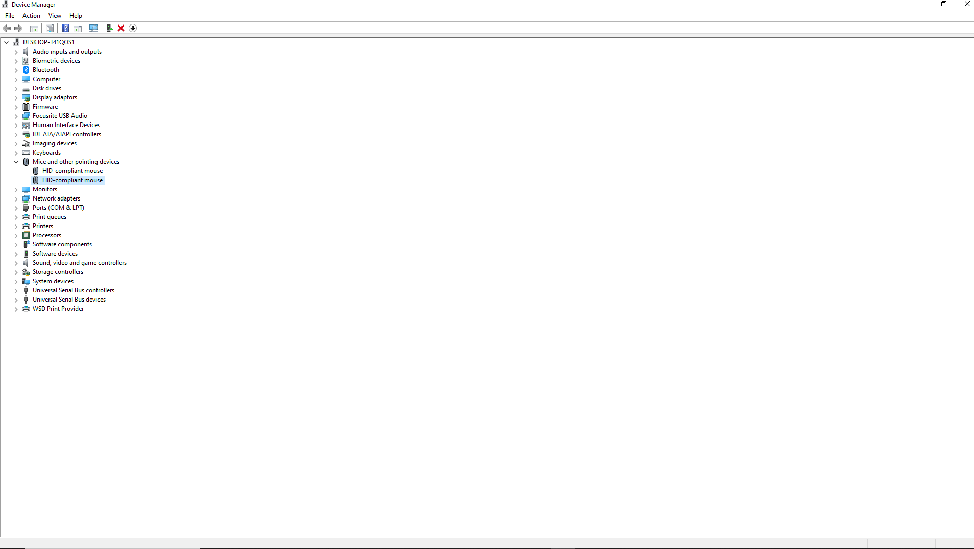

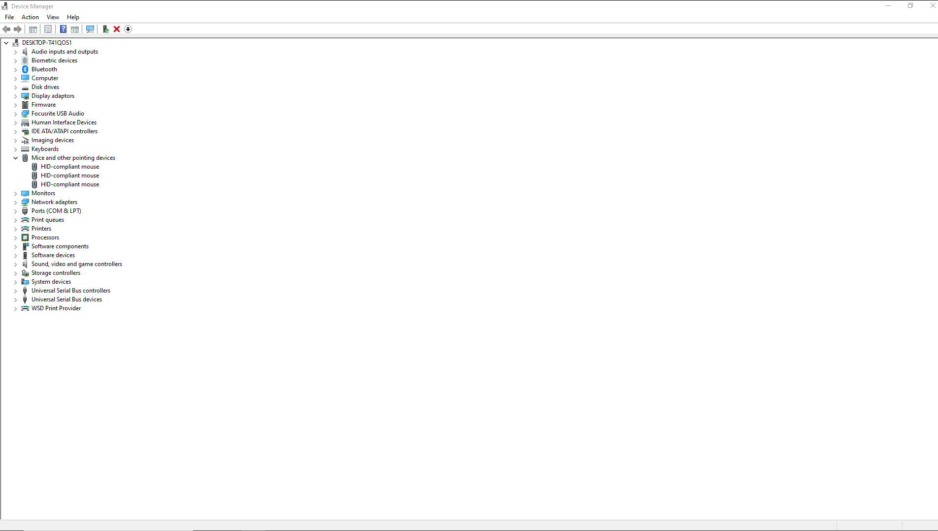

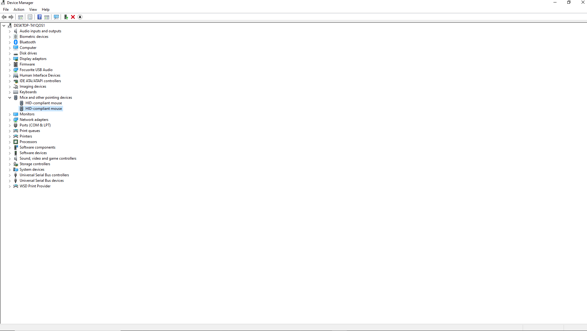

Wenn ich die HID-compliant mouse Treiber deinstalliere, kommen sie wieder. Wenn ich sie deaktiviere, dann funktioniert meine Tecknet Maus weiterhin ohne Probleme. Wenn keine Maus angeschlossen ist verbleiben die zwei HID-compliant mouse Treiber. Wenn ich eine HyperX Maus anschließe, wird ein weiterer HID-compliant mouse Treiber aufgelistet. Wenn ich diesen deaktiviere, funktioniert die HyperX Maus gar nicht mehr, bis ich den Treiber wieder aktiviere.
