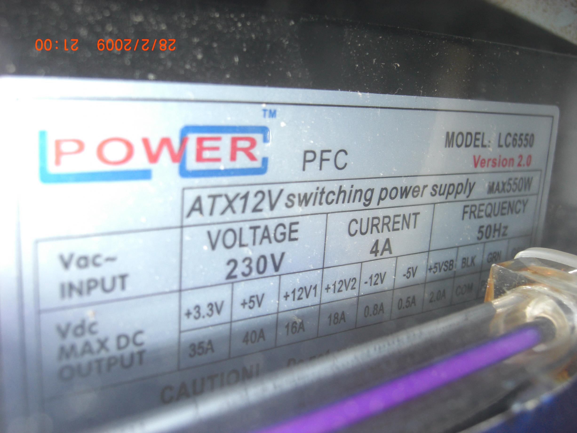

Das NT hab ich garnicht, sondern dieses:
aha,
also 16+18A auf 12V
Also den Werten nach völlig ausreichend.
Nun kann man immer schöne Werte auf eine Packung schreiben (die guten alten 240W PC boxen für 15 Euro ;)),
wie es sich dann in der Praxis verhält ist dann eine andere Frage.
Also, besser erstmal mit anderem NT testen.
Wenn muß das NT (teil-)defekt sein.
Soweit können auch billig NTs nicht von den Werten abweichen (Mutmaßung).
Gruß
Doc
@ Stefanr85
Rein von der Leistung her (dein NT liefert 25A auf der 12V Schiene) sollte es reichen. Die 9800 GT stellt auch keinerlei Anforderungen an das NT, da sehr gutmütig. Ein Wechsel auf was aktuelleres und gleichzeitig hochwertiger ist sicher nicht verkehrt. Nur würde es mich nicht wundern, wenn du selbst nach einem Wechsel mit Freeze konfrontiert wärst. Deshalb würde ich wie bereits erwähnt das System zuerst mit einem anderen NT testen, sofern es dir ausschliesslich um die Behebung der sporadisch eintretenden Systemabstürze geht.

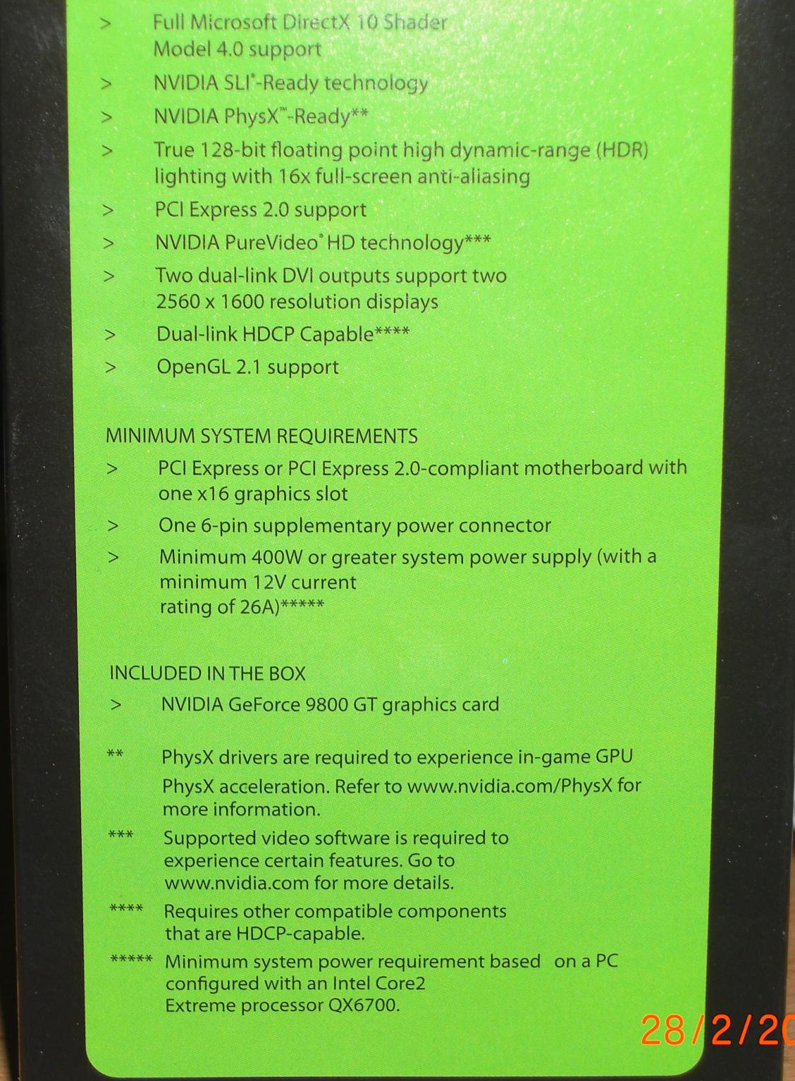

Hab mit gerade mal meine GraKa Packung vom Dachboden geholt, dort steht das ich 26A brauche, sehe ich das richtig?
Naja, im Prinzip geht das schon in die richtige Richtung.
ABER es wird dabei keine CPU genannt.
12V ist fast nur für CPU und GPU.
Und zwischen CPU können schnell 100W liegen (kleiner Dual zu großer Quad mit OC).
Dürfte aber für dein System ganz gut hinkommen.
PS:
26A werder natürlich nicht auf einer Schiene erwartet.
Meines Wissens ist 20A pro Schiene der aktuell genormte Höchstwert...
Hatte mal ein 550W Netzteil gehabt, Ultron oder so.
12V1 18A, 12V2 16A
Gesamtleistung dann 20A -.-
Hatte mich auch verwundert. Liegt also ganz klar am Netzteil.
@ Stefanr85
Nein, die Ampere-Zahl beider Schiene lässt sich bei deinem LC Power nicht addieren, sodass "nur" 25A als Combinedleistung zu Verfügung stehen.
Die von Graka-Hersteller getätigten Empfehlungen sind immer mit Vorsicht zu geniessen. In der Praxis kommt man mit deutlich weniger aus.
In Spielen genehmigte sich das Testsystem von CB, bestehend aus einen auf 4GHz getakteten Quad Core (allerdings in 45nm Architektur) und identischer GraKa, ~17A.
