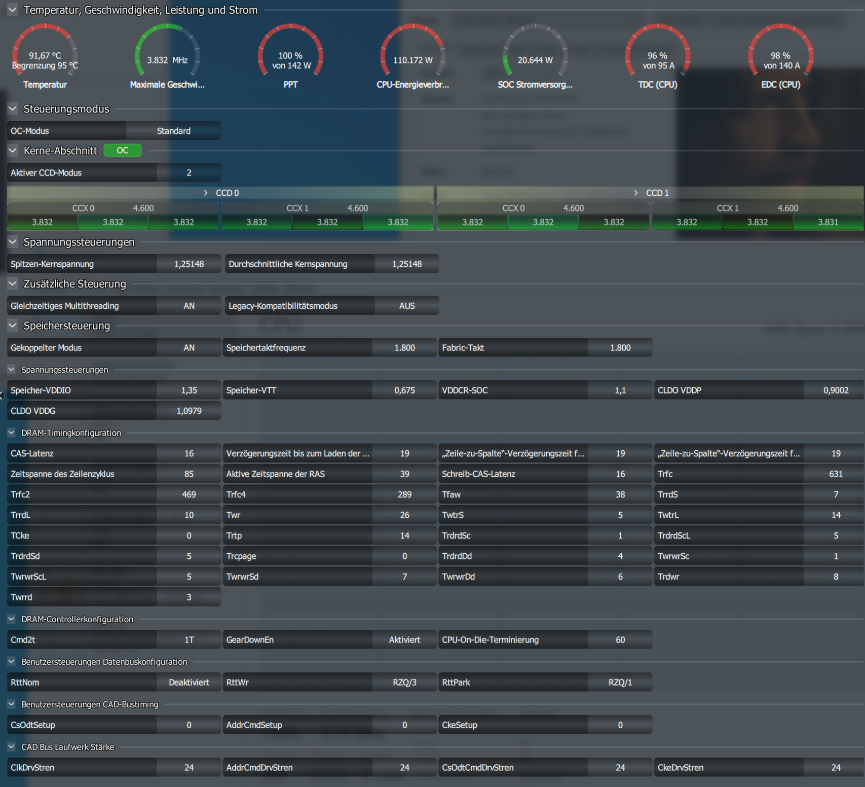

Hab mal noch einen Screenshot vom Ryzen Master angehängt. OC betreibe ich "prinzipiell" nicht, alle Werte sind also Standardwerte.
@burglar225 könntest du hier bitte mal einen Screenshot aus Ryzen Master ("Erweiterte Ansicht") reinstellen, wo alles was geht aufgeklappt ist? Das sieht für mich so aus, als wären bei dir einige Limit zu hoch gesetzt.
Siehe oben, das habe ich zwischenzeitlich schon gemacht :)
Ergänzung: Mittlerweile läuft Handbrake seit über 30 Minuten und sowohl Takt, als auch Temperaturen sind nach wie vor stabil. Insofern also auf jeden Fall eine Besserung ggü. dem alten Kühler. Wohl aber immer noch nicht gut...
In der Sekunde, in der ich das abgesendet habe, gabs den ersten Peak auf 93°...
@burglar225 das sieht alles ganz normal aus. Die Lüfter des Dark Rock PRO 4 sollten ab ca. 80°C auf 100% drehen. Das solltest du sicherstellen. Von wegen Wärmeleitpaste frage ich erst gar nicht.
