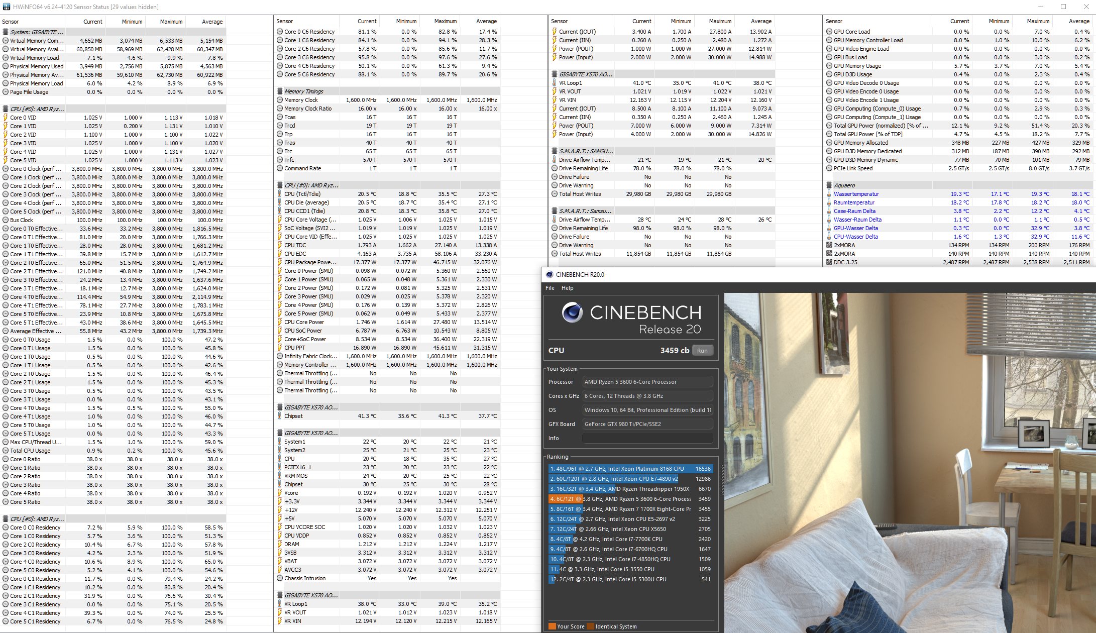

Ja, verhält sich identisch zum Luftkühler (Schwankungen/Sägezahn mit CPB). Das thermische Limit bleibt bei ~15-16W pro Kern. An der Verlustleistungsdichte ändert die Wakü leider nichts ^^
PS: Mit dem 3,8 GHz Setting reicht allerdings wirklich ein feuchter Finger. Im R20 sind das nur knapp über 45W Package, in Spielen entsprechend nochmal deutlich weniger

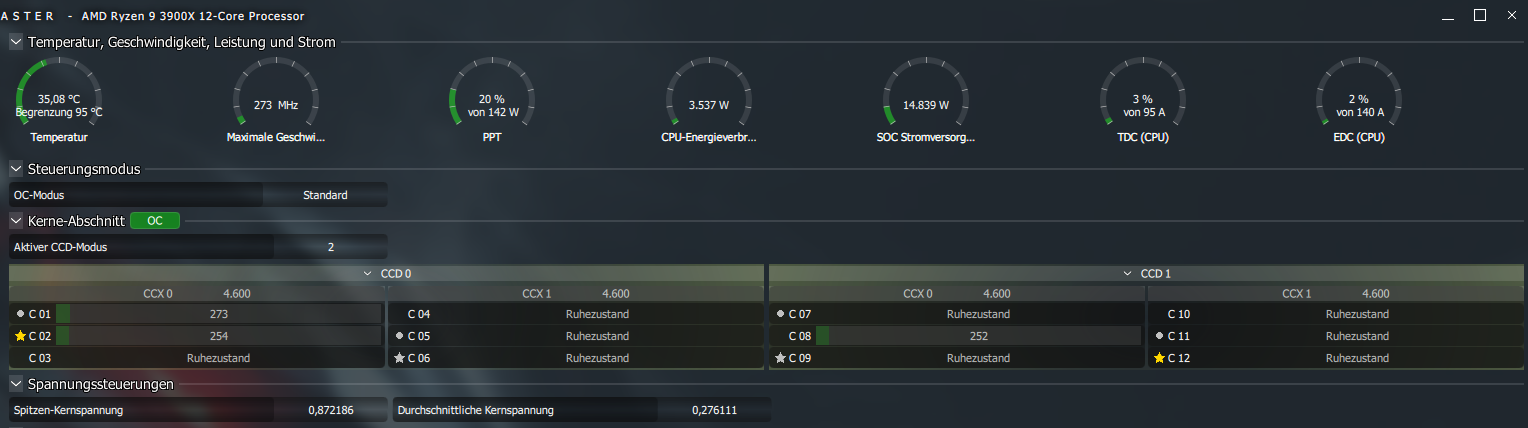

Also bei mir im idle steht sogar was von 3-6w im Ryzen master und 0,4-0,5v Spannung.
Deine temps sind echt der knaller :D
Lebst du in nem Kühlschrank oder schmeißt du da Eiswürfel rein :D
Was ist das bitte für ne wakü? Die will ich auch :D
@modena.ch Ich denke mein Fehler war, dass ich es nicht mit Ryzen Master gemessen habe, sondern mit HWInfo64. Deshalb könnten die Werte auch falsch sein. Und 0,4V habe ich nicht gesehen. 0,983V waren glaube ich Minimum.
Das Test Setup war übrigens ein STRIX X470-F + 3700x.
Im Idle sollte es im Idealfall sogar auf unter 0,2V gehen (und Kernverbrauch jeweils deutlich unter 0,1W). Die Kerne sind wirklich absolut zu vernachlässigen (ja, auch die Boost-Spikes haben kaum Auswirkungen auf den mittleren Verbrauch im Idle - lediglich auf die Hotspot-Temperatur).
Was bei den 3000ern leider recht viel ausmacht, ist der I/O-Chip bzw. die SOC-Spannung. Mit etwas RAM-OC liegt man da schnell dauerhaft über 10W. Bei meinem "effizienten" Setting macht es unter Last 1/4 des Gesamtverbrauchs aus.

Ich sehe die 0,4V pro Kern in HWINFO.
Aber ich gehe eher davon aus, bei dir läuft sonst noch eine Software die den Prozessor dran hindert herunterzufahren.
Irgendwelches Beleuchtungsgedöns, iCUE?
Und ich spreche von 6-12W Package Power, nicht nur die Kerne.
