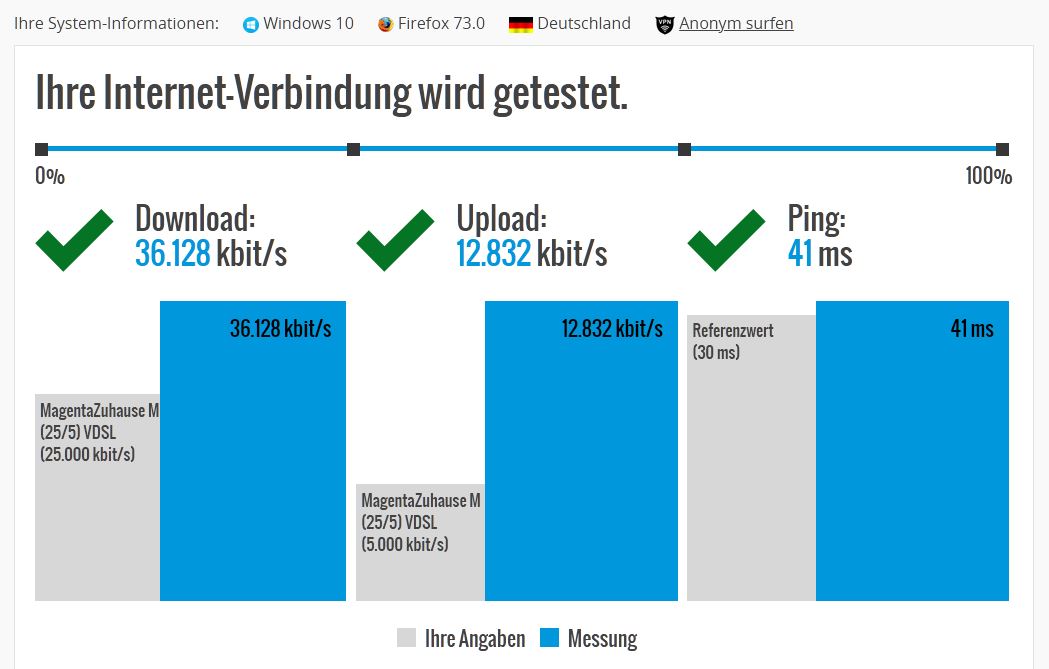

ich hab seit ein paar Wochen das "Luxus"-Problem, daß meine DSL-Geschwindigkeit höher ist als sie eigentlich sein sollte. Aber seitdem habe ich auf fast allen Webseiten, ausser auf YouTube, starke Probleme mit Videos streamen.
Ich habe vertraglich 25 Mbit und hatte bisher immer ca 20-23 Mbit was ich super finde. Aber laut allen Speedtests die bisher gemacht habe, seit ich die Probleme mit den Videos habe, sagen aus, ich hätte über 35 Mbit.
Also kurz:
ich habe plötzlich mehr DSL-Speed als bestellt, aber seitdem Probleme ruckelfrei Video zu streamen, nur auf Youtube geht es meist ruckelfrei.
Woran kann das liegen ?

25/5 gibts seit einer Weile in dem Sinne nicht mehr, die Anschlüsse wurden auf 50/10 angehoben. Die Linecards versuchen jetzt in diesem Korridor das maximal mögliche herauszuholen.
Bei Bekannten läuft die Leitung jetzt mit 40/7,5 statt ehemals 25/5, wobei die 40 die Dämpfung ziemlich gut ausreizt.
12k Upload ist an sich nicht ungewöhnlich, da der Spielraum nach oben mittlerweile auch recht großzügig ausgelegt wird. Meine eigene Leitung läuft mit ca. 290/46 statt 250/40 bestellt.
Mich macht nur stutzig, dass bei 36k down eher so 7k up normal wären.
Entweder du hast ne Menge Störer auf der Leitung, die im höherfrequenten Downstreambereich streuen, oder das Modem macht irgendwelche Faxen.

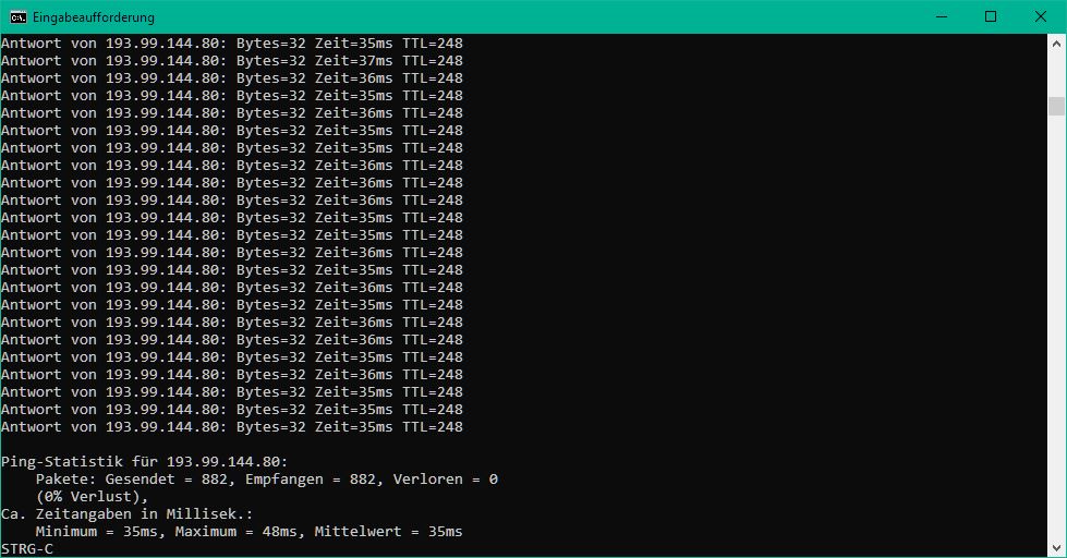

Ansonsten auch mal einen Dauerping machen auf heise.de - Eingabeauffordung auf und folgendes eingeben:
ping -t heise.de
Nach einer halben Stunde mal mit STRG-C abbrechen und anschauen. Hatte am Wochenende 10-20% Packetloss, was sich auch manchmal beim auffrischen von Webseiten bemerkbar machte. Videos brechen da gerne mal ab.

am Browser liegts nicht, Anbieter hab ich nicht gewechselt, und LAN-Verbindung kein WLAN
hier der Heise ping Test:
Reaktionen: akimann
