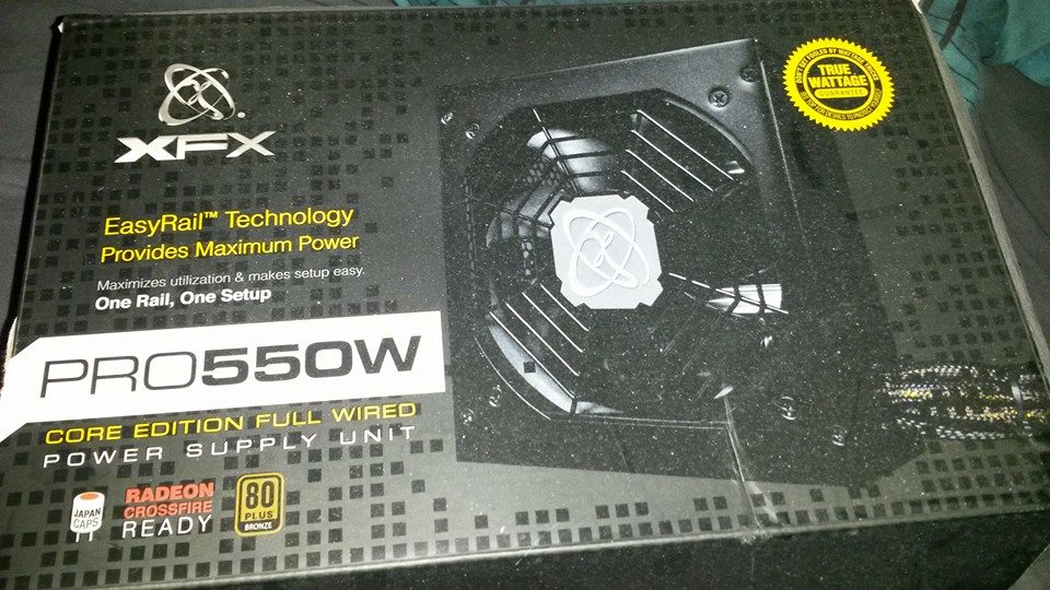

Sonst eben im Handbuch deines Computers nachsehen. Das größte Problem ist meistens das Netzteil, die sind meistens schwach.
1011051_386693708138800_1535459988_n(1).jpgEin neues Netzteil habe ich mir schon gekauft da pack ich gleich mal ein Foto von rein.(Das Netzteil ist im übrigen schon eingebaut)
Es ist mir eigentlich egal ob AMD oder Nvidia und ich starte gleich mal meinen Pc vielleicht wird es ja doch noch was ^^

Ohne Budget, Auflösung, Details und Restsystem kann man dir leider wenig helfen. Das Netzteil ist nicht bombe, aber da ich es in meinem alten PC selbst verbaut hatte, kann ich sagen dass es auf jeden Fall nen Athlon 2 X4 und ne 6870 packt. Denke also, dass dort kein Aufrüstbedarf besteht.

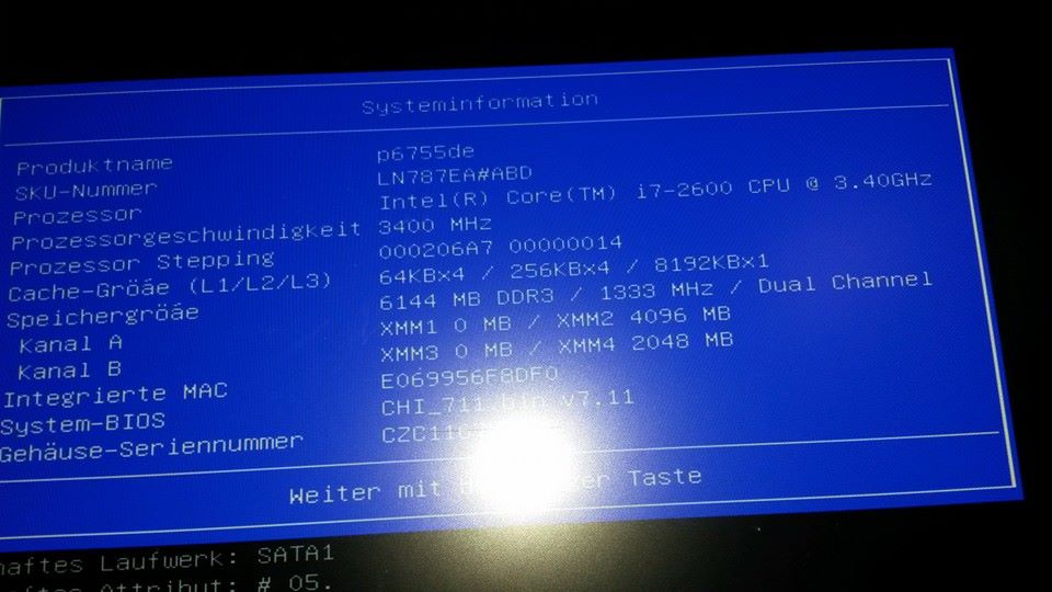

Hier meine Systeminformation
Ist es sinnvoller einen neuen PC zu kaufen?

Also CPU passt und NT reicht auch für das meiste.
Also was willst ausgeben?
Ich kenn mich in so Sachen jetzt nicht sooo aus.
Ich würde sagen 150 Euro
Da würde sich eine R9 270 anbieten, mit der musst du dann auch nicht auf niedrigster spielen ;)
