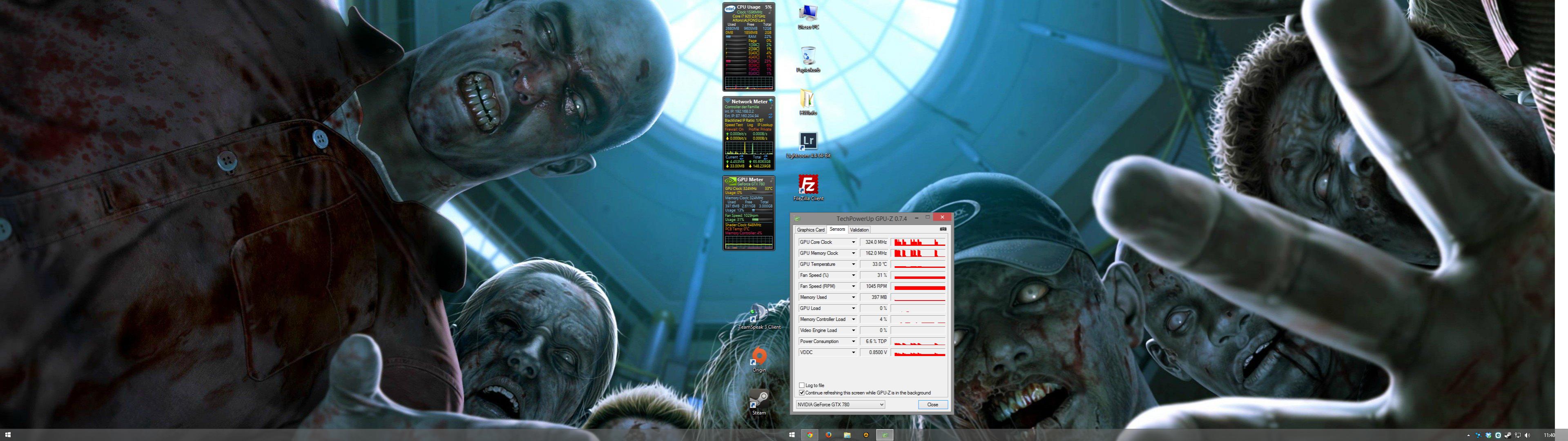

Hey, hier mal ein Screenshot, evtl. hilft der weiter:

Die Taktet ja voll hoch aufen Desktop laut GPU-Z,das ist eigentlich nicht normal die müsste dann auf Low 3D laufen.Du könntes mit dem nVidia Inspector Multi Dispay Power Saver nutzen,dann bleibt die Graka auf 2D.

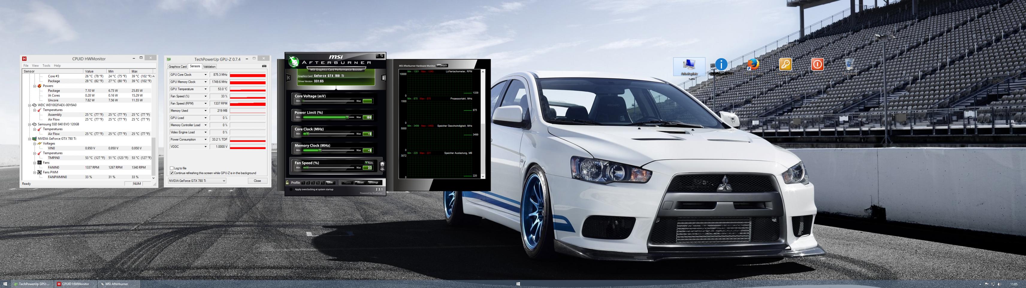

Hey,
habe jetzt einfach mal den zweiten Monitor abgestöpselt.
Die Karte läuft trotzdem mit 875 MHz und 57°. Ich glaube da ist doch etwas nicht ganz sauber.
