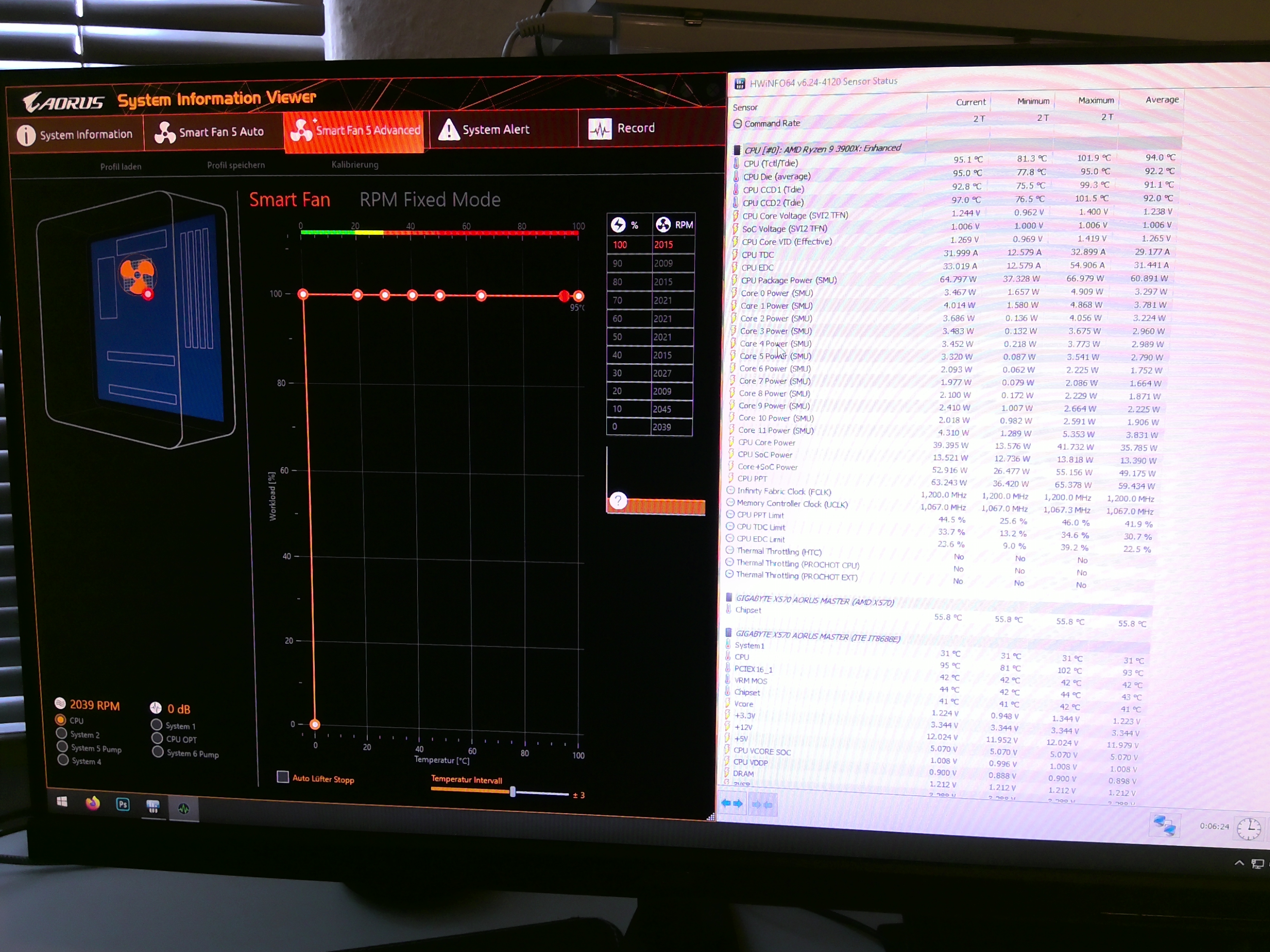

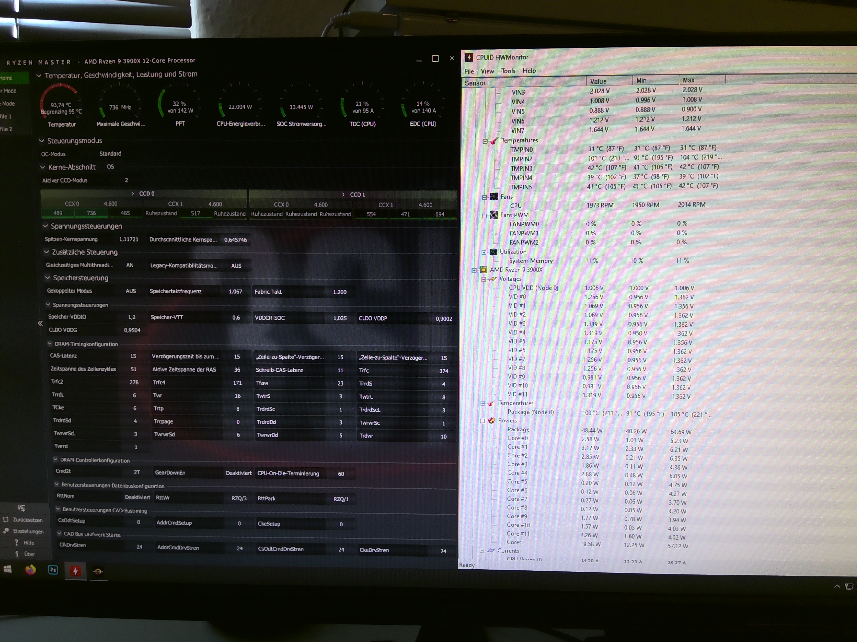

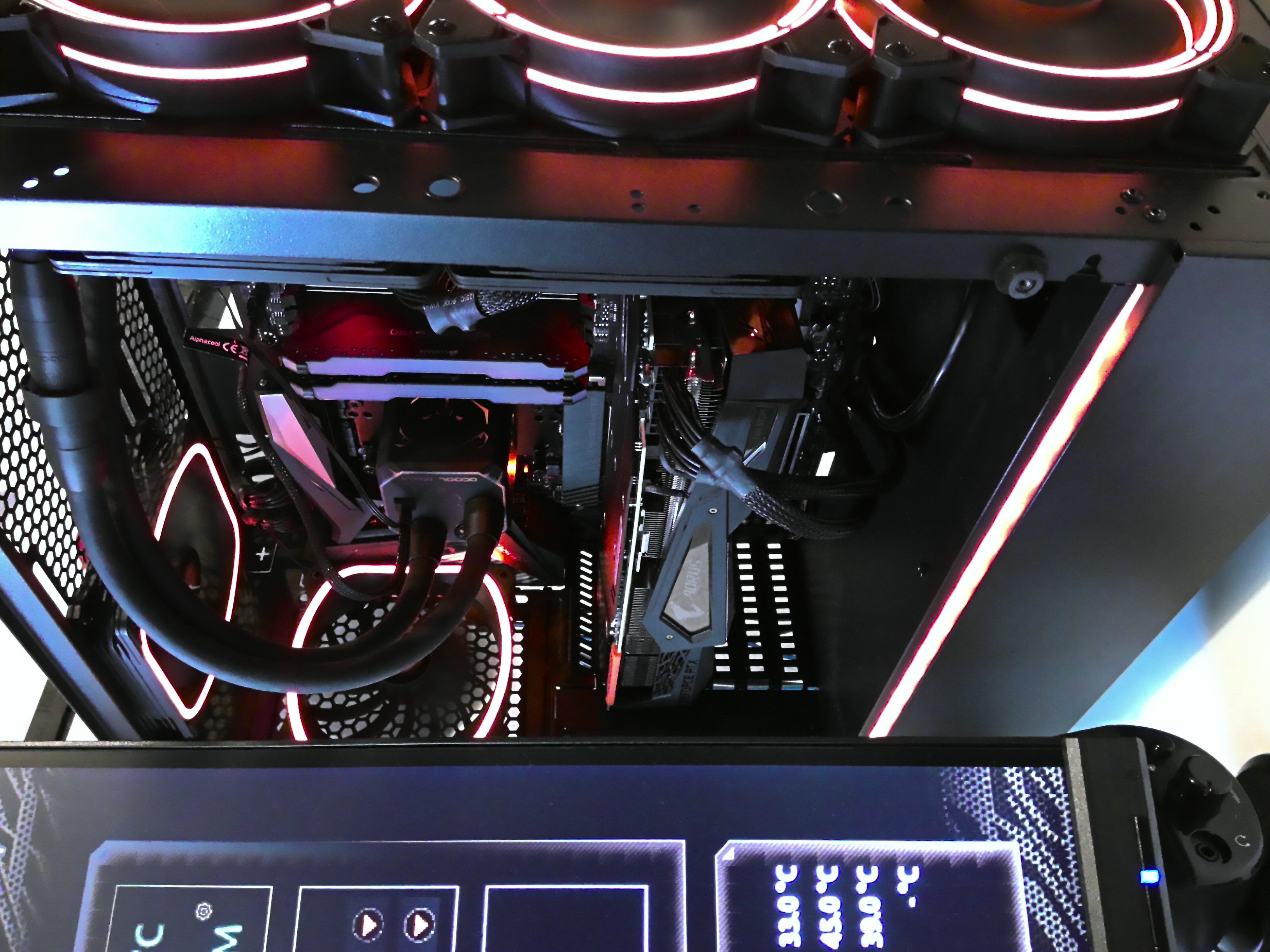

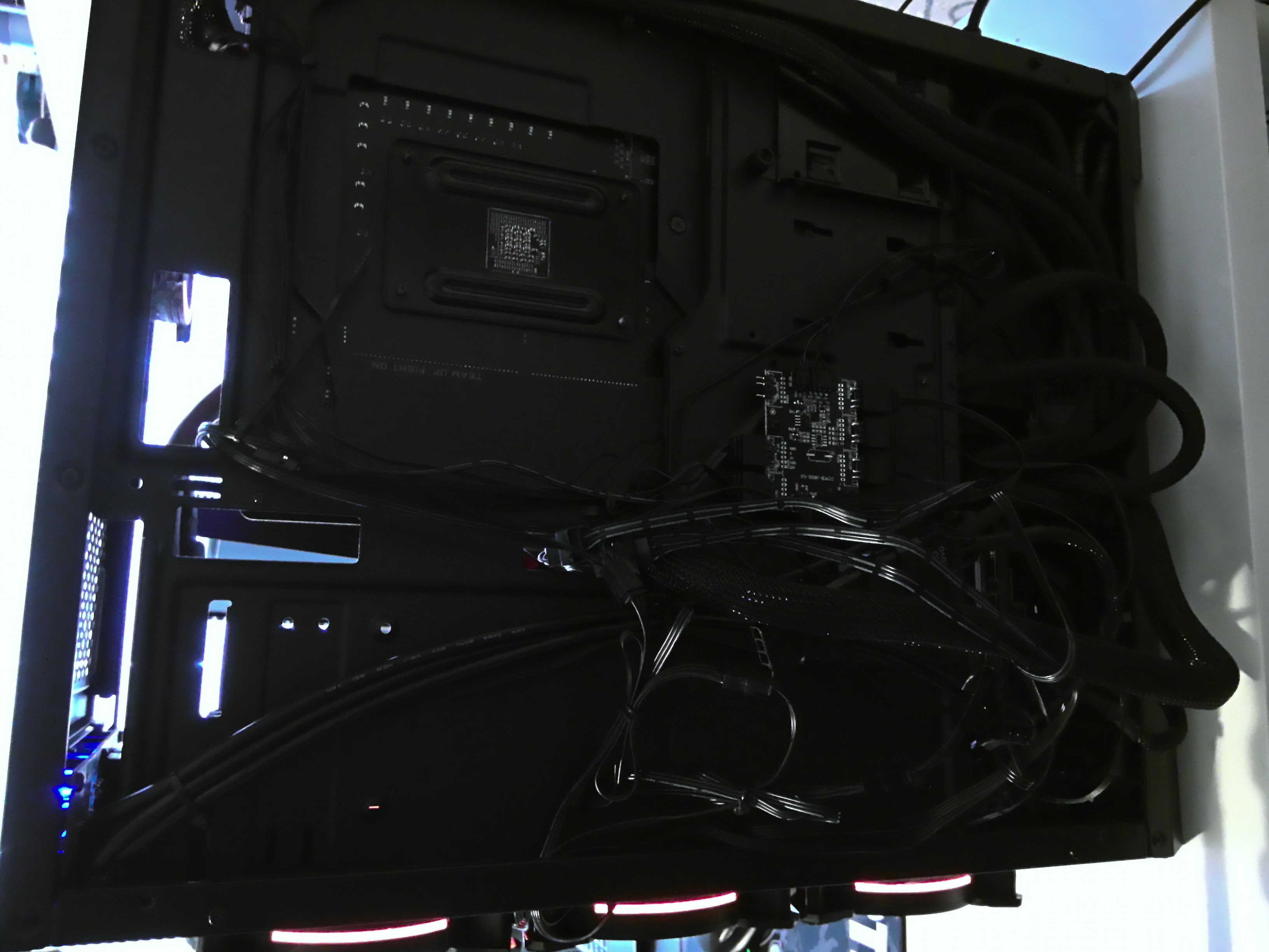

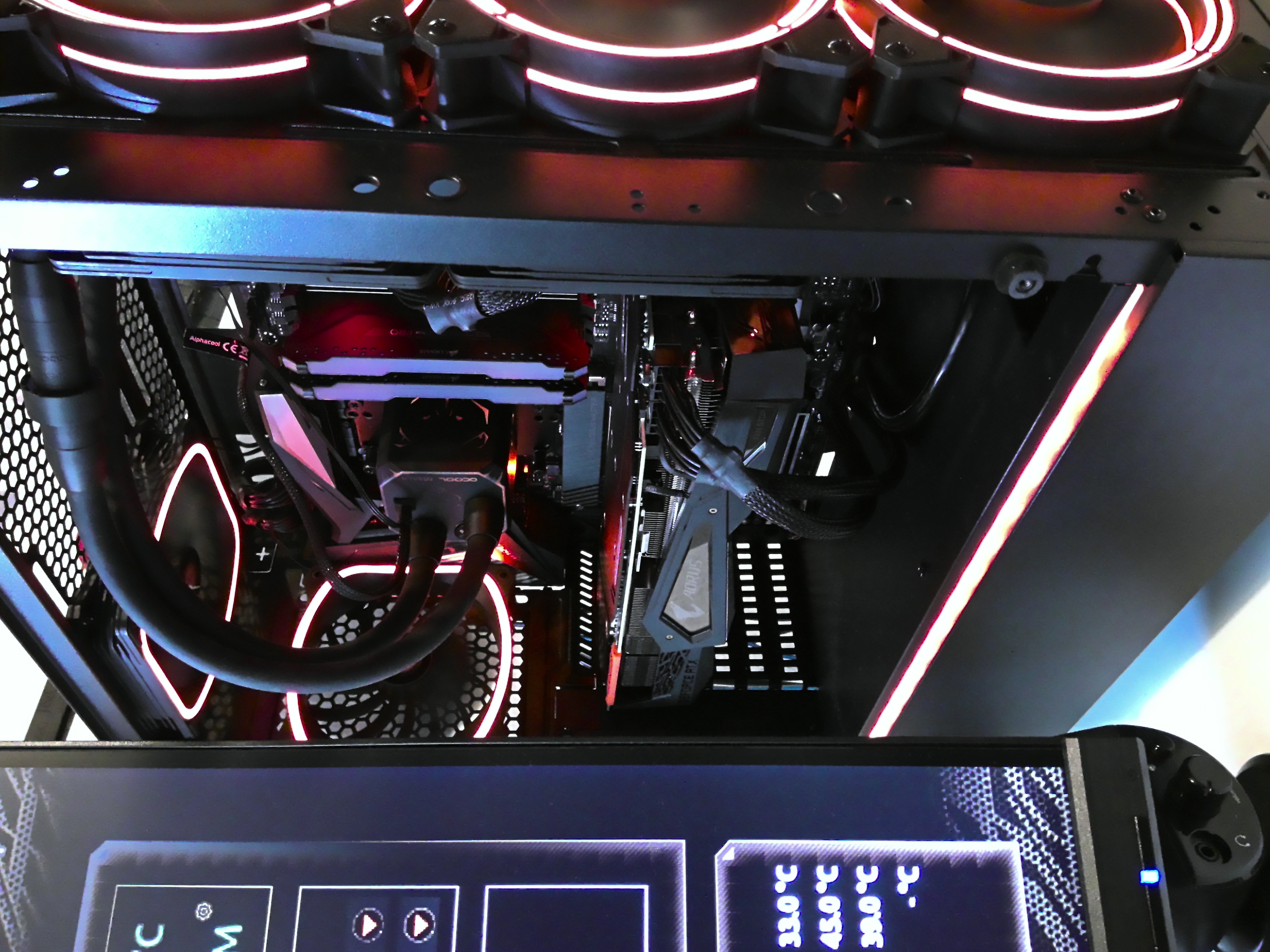

Also, mein großer Bruder hat sich einen neuen Computer gekauft und ich habe den zusammengebaut, nun hat die CPU schon seit Tag 1 hohe Temps, so 50 - 75°C. Aber seit gestern zeigt der im OS Temps von 90 - 100°C an ... ich meine wie kann das sein?
Infos zur Hardware:
Ryzen 9 3900x
RTX 2080 S (spielt hier aber keine Rolle)
AORUS Master X570
Alphacool Eisbaer 360
Wie habe ich es angeschlossen?

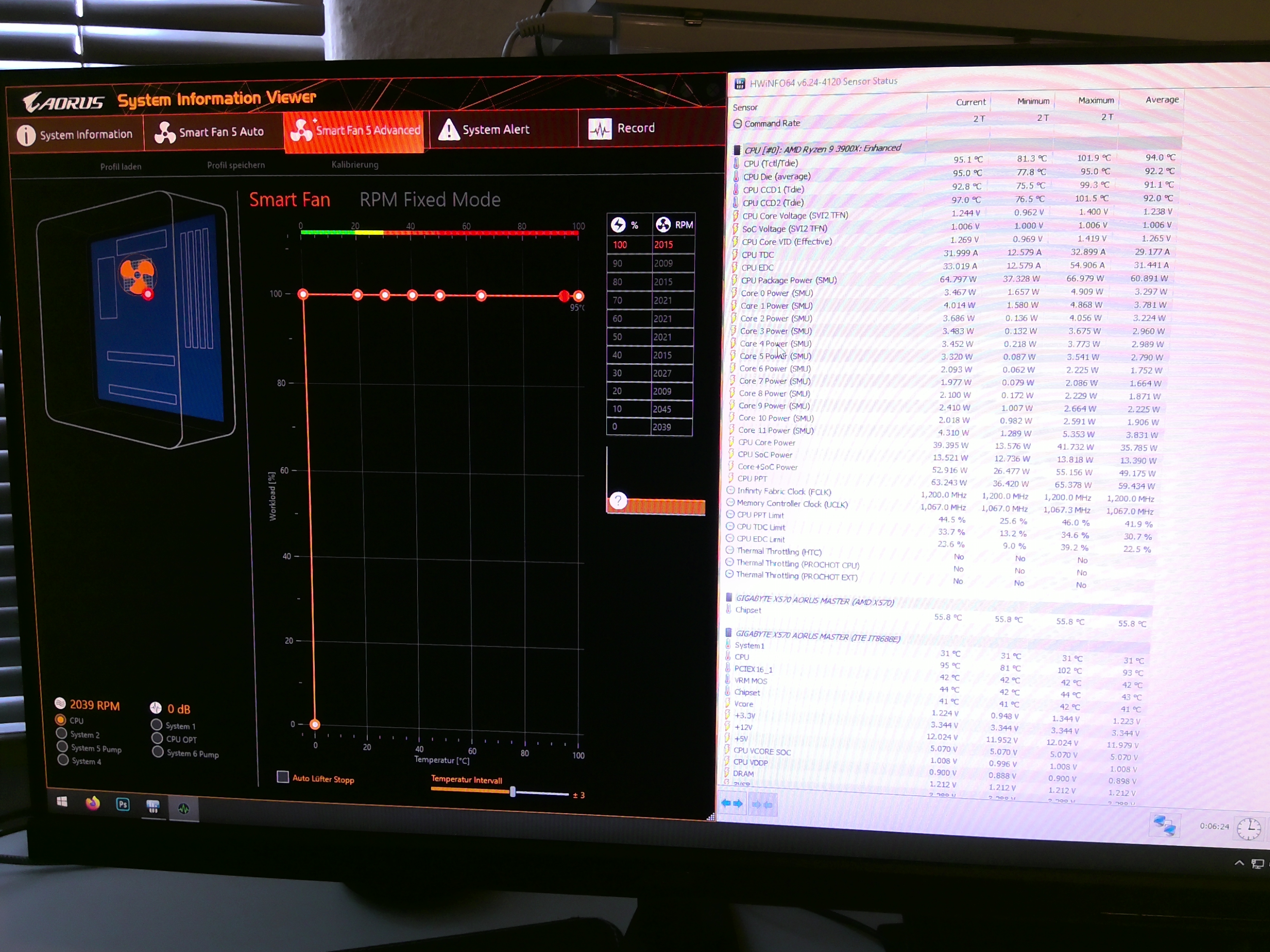

Also den Block/die Pumpe habe auf CPU_FAN angeschlossen (CPU_FAN5_PUMP) auch schon versucht, aber der zeigt dennoch keine RPM an. Die Lüfter am Radiator sind am Motherboard SYS_FAN2 angeschlossen. SYS_FAN2 zeigt niedrige Temperaturen an, aber CPU_FAN nicht, welche ist jetzt welche? Meine Vermutung ist, dass es ein Fehler ist, und die Temperatur bei SYS_FAN2 gelesen werden muss.
Ein paar Bilder, damit ihr sehen könnt wie es aussieht.
Falls noch weitere Infos benötigt werden, werde ich sie sofort beantworten.

Im BIOS greifen nicht die Stromsparmechanismen von Windows.
Warum sollte die Umdrehungszahl der Pumpe angezeigt werden, irrelevant.
Lüfter an CPU Fan anschließen und die Pumpe an CPU_Fan_Pump.
Reaktionen: BFF und BioxX1337

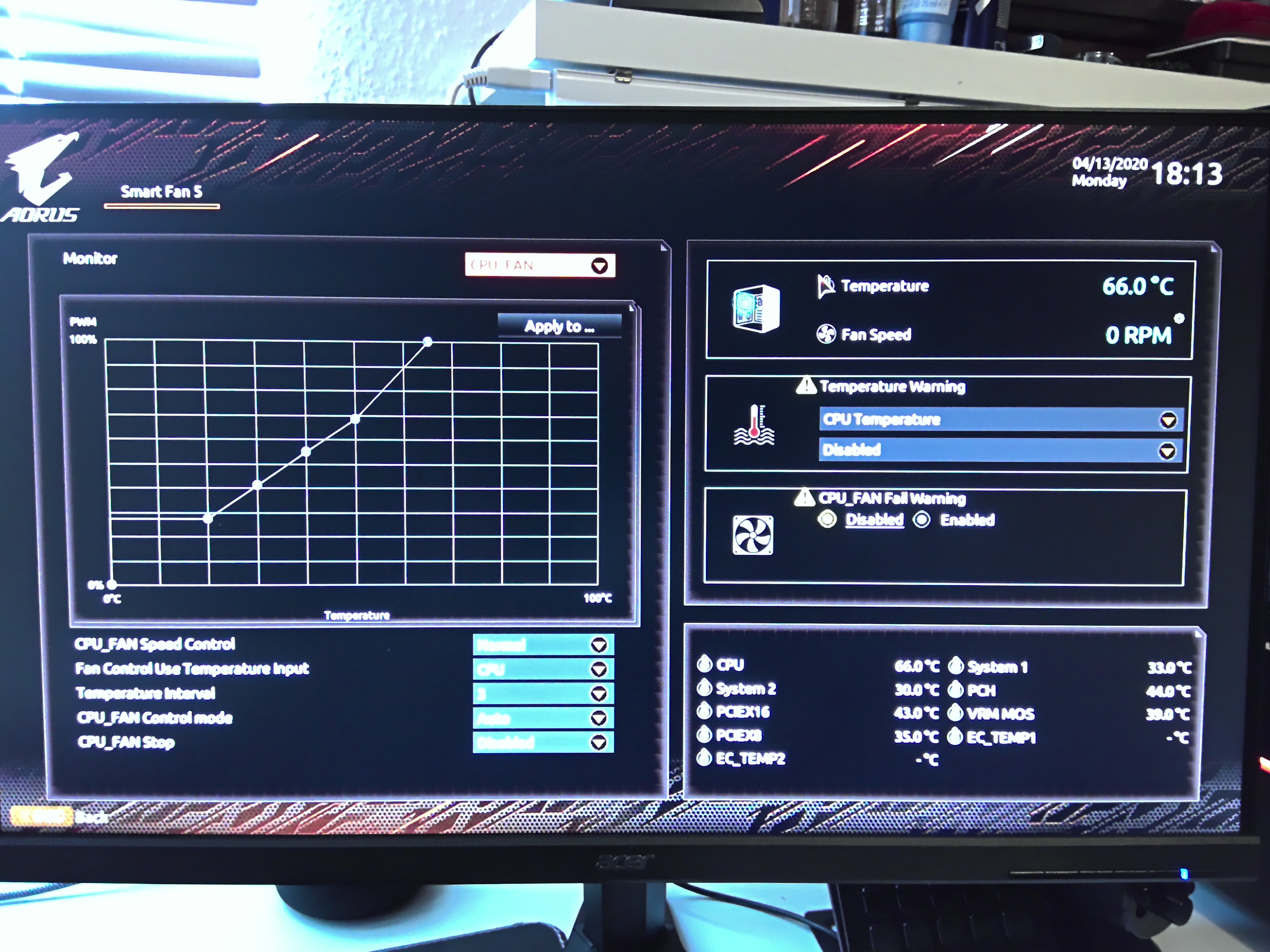

Danke, nun, die Temps sind sogar noch schlimmer. Kann es sein, dass die WaKü kaputt ist?
Danke schonmal.

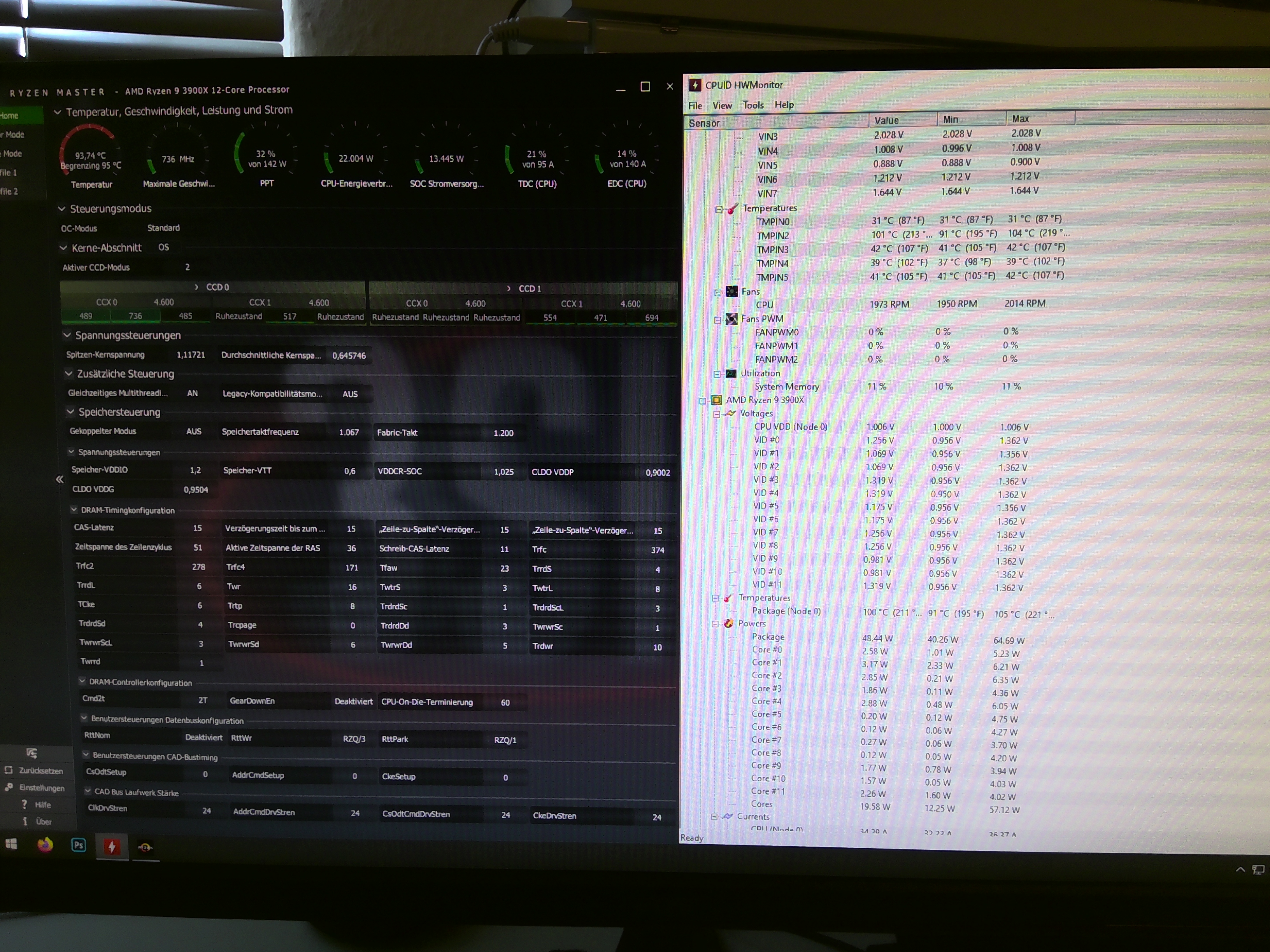

Der Nächste mit dem scheiss HWMONITOR, wirf das Teil von der Platte und nutz HWINFO.
HWMONITOR wurde schon ewigs nicht mehr weiter entwickelt und zeigt oft falsche Werte bei Ryzen
Plattformen an.
Die Pumpendrehzahl müsste natürlich sichtbar sein.
Wenn du den PC startest, vibriert die Pumpe, wenn du sie anfasst leicht?
Reaktionen: BioxX1337
Okay mache ich :'D Ja, die Pumpe "vibriert" minimal, man spürt das kaum. Der PC scheint aber schon kühl zu sein und die Pumpe scheint auch nicht wirklich warm zu sein, also wenn man das berührt. :D

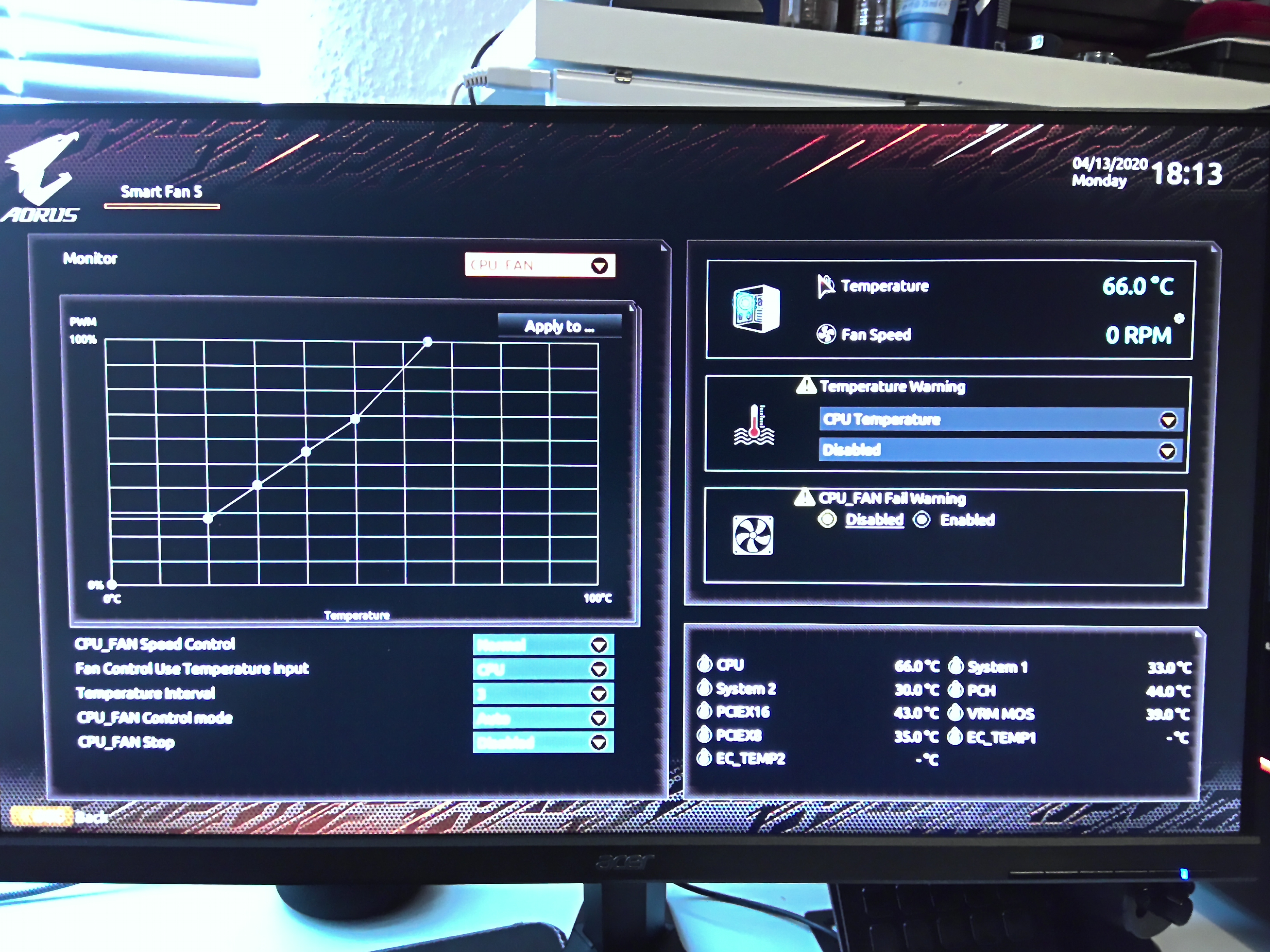

Wenn Du die Anschlüsse umgesteckt hast, wird jetzt eine Drehzahl bein CPU-Fan angezeigt?
Jaaa, aber off ich weiß echt nicht mehr was ich machen soll ... habe so oft die Wärmeleitpaste getauscht, so viel verschwendet auch für nichts. ._.
Im BIOS zeigt der mir jetzt so ~ 69°C an bei 2000RPM

Ich habe zwar einen 3900X aber ich glaube das ist hier wirklich nicht maßgeblich. Ryzen Master und HwMonitor zeigen übereinstimmend eine CPU am thermischen Limit bei mittlerer Last. Hier erfolgt überhaupt keine Kühlung, selbst der mitgelieferte Wraith Max leistet deutlich mehr, als hier vorliegend.
Das AIO ist entweder defekt oder falsch montiert.
