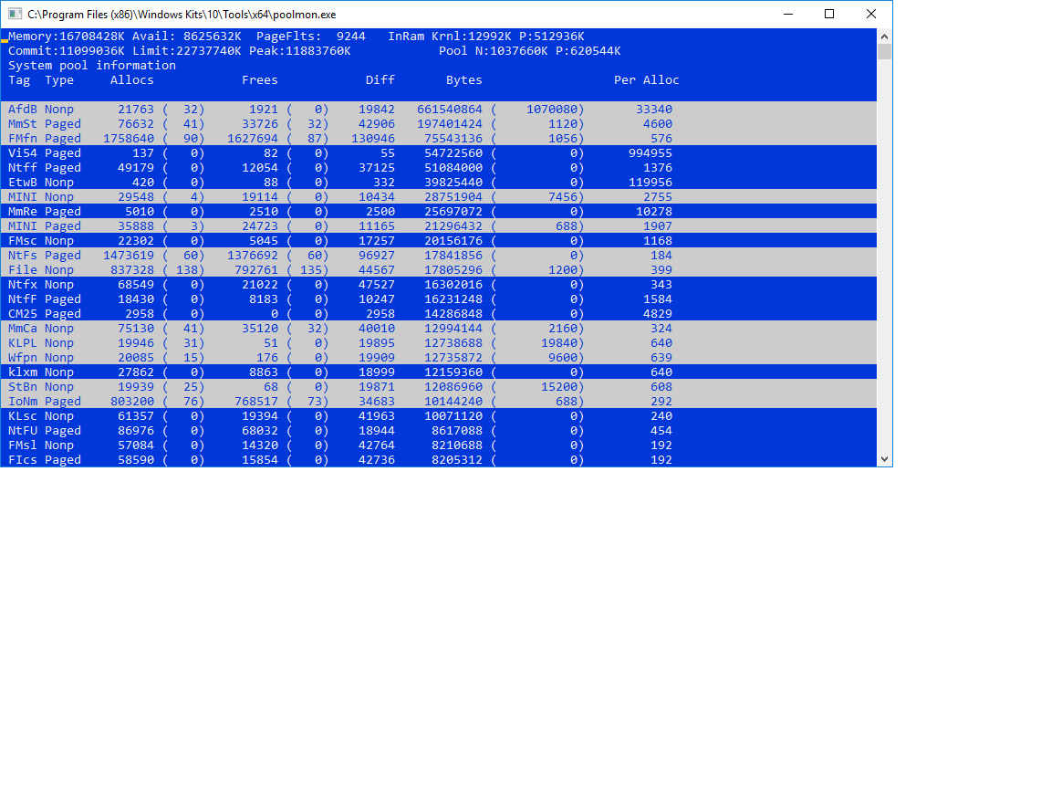

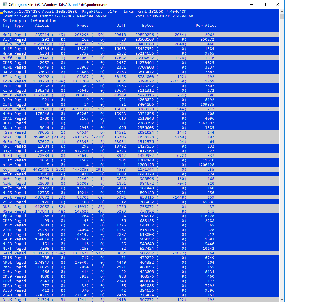

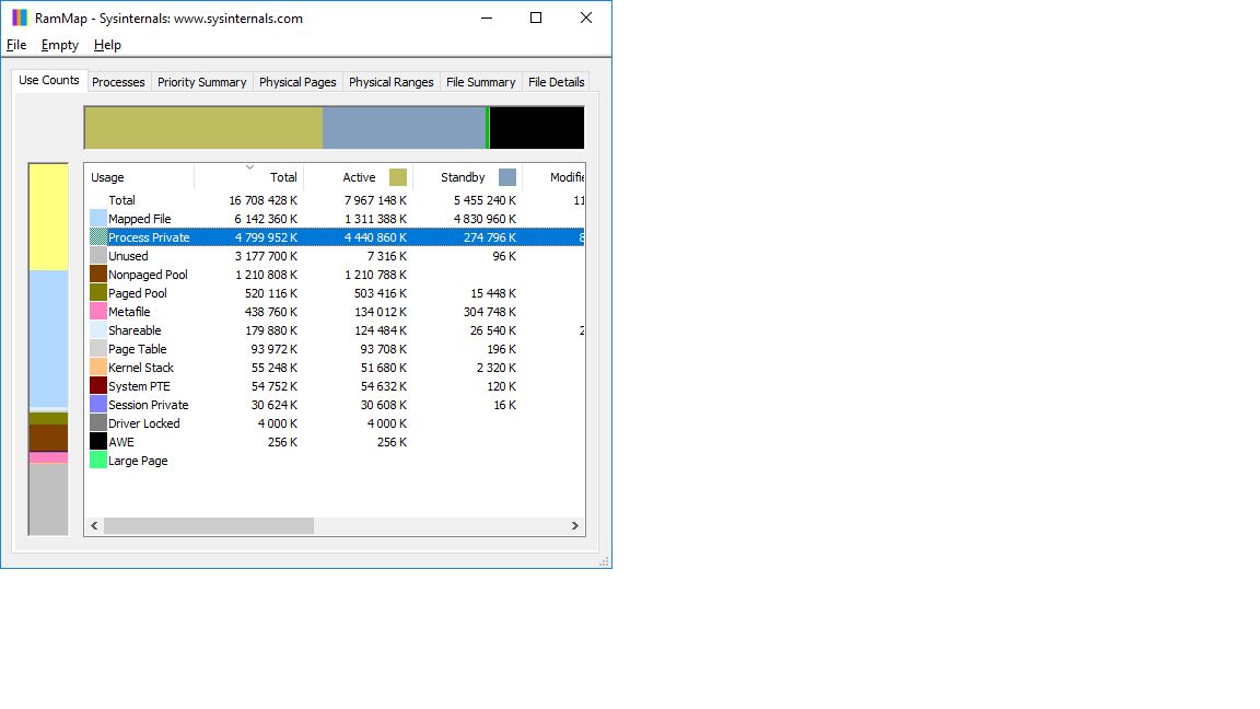

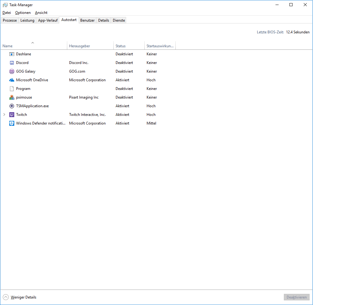

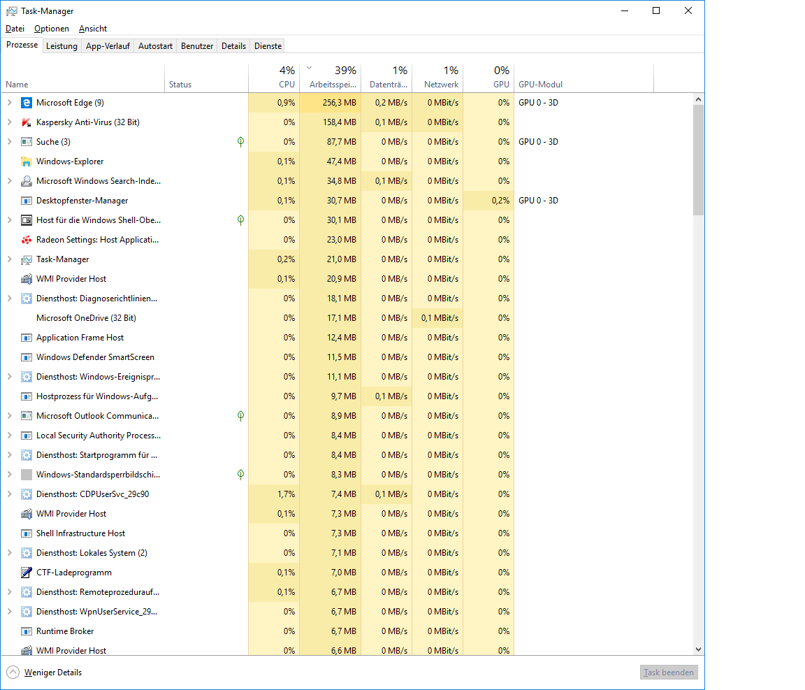

Screenshots wenn der Speicher leer ist .....
Eventuell welche machen wenn er 95% gefüllt ist, damit wir auch sehen was ihn füllt?
Auf deinen Screenshots ist das ja absolut nicht der Fall, die sind also wertlos.

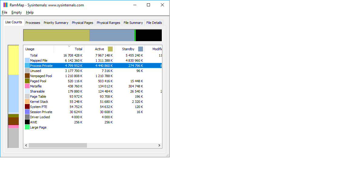

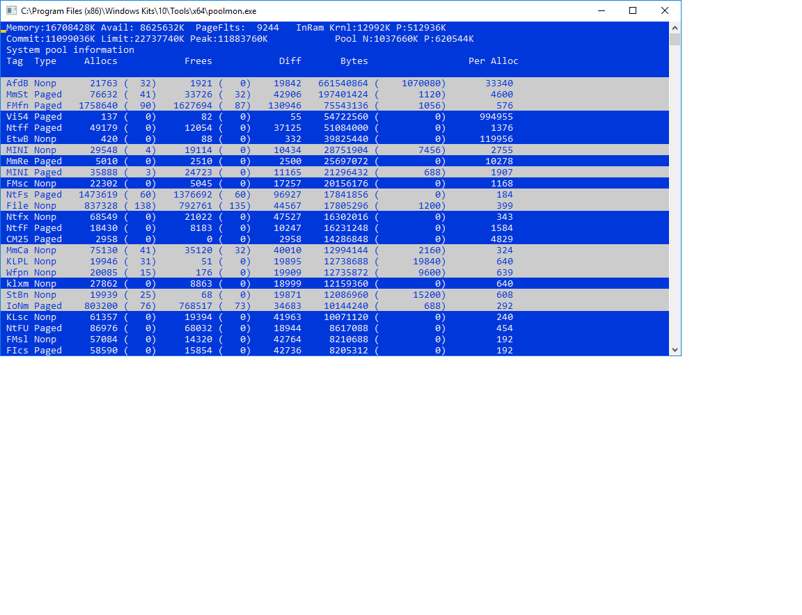

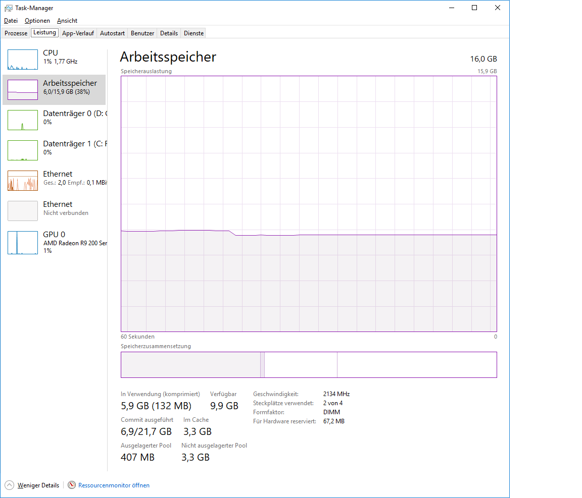

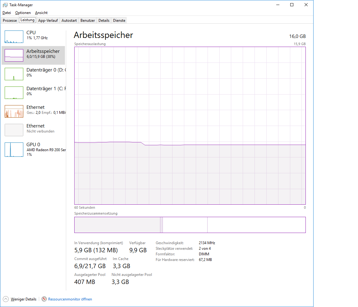

Hätte ich dazuschreiben sollen, dass diese Screens gleich nach dem Neustart gemacht worden sind, damit man sieht, wie voll er ist, obwohl er ja eigentlich leer ist. 39% Ram, 445MB Auslastung während nichts läuft bei 16 GB Ram ist ja wohl sehr verdächtig.
Aber ich werde jetzt eh ein bisschen spielen und kann dann Screens nachreichen, wenn es gestiegen ist.

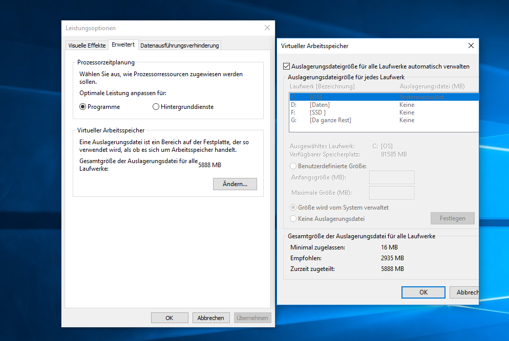

hast du deine auslagerungsdatei abgeschaltet?

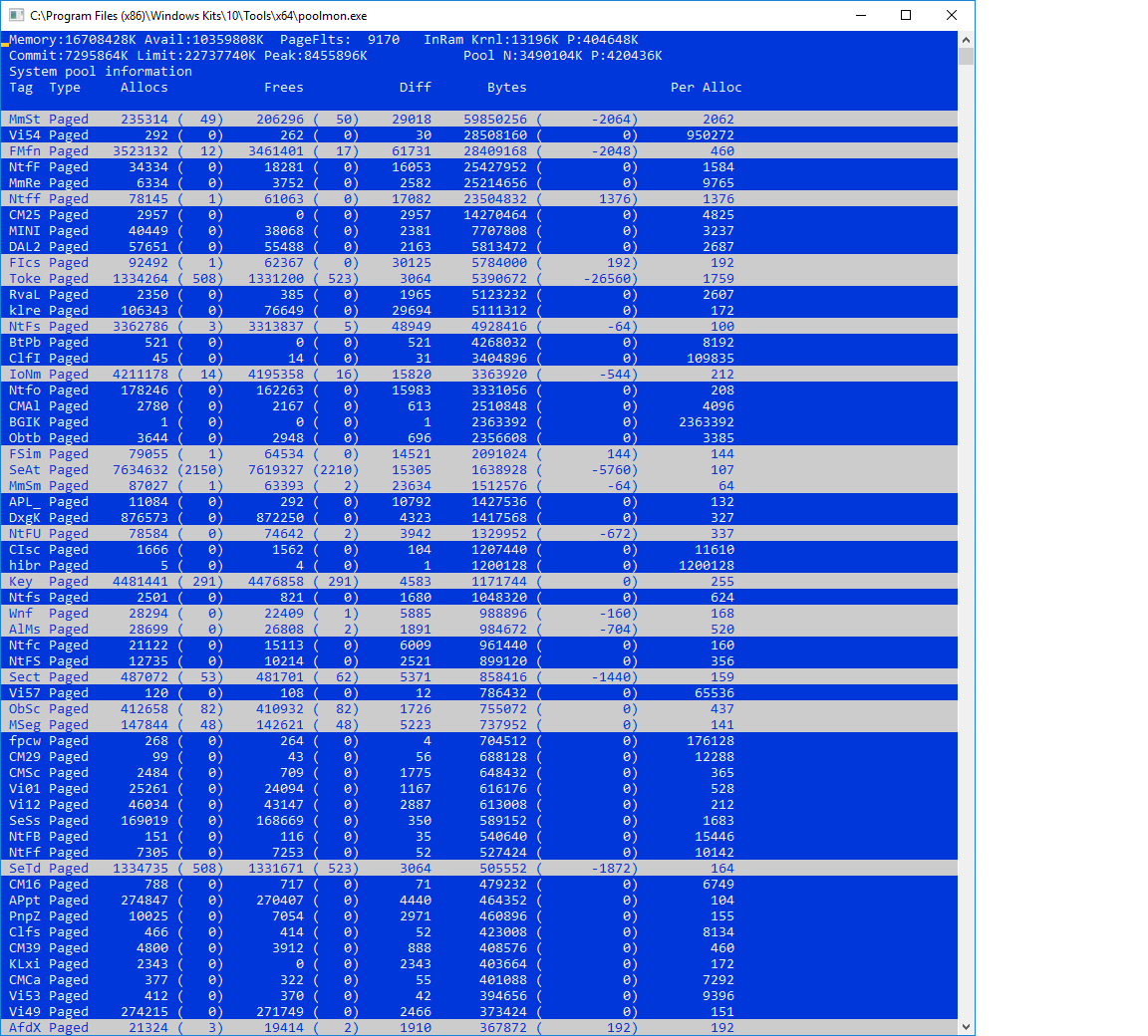

Nicht ausgelagerter Pool: 3,3 GB! Da passen wohl die Einstellungen der Auslagerungsdatei nicht, so dass Windows gar nichts auslagern kann. Deshalb auch der Hinweis: Windows lagert immer aus - nicht nur wenn der Speicher knapp wird. Sämtliche Tipps für die "Optimierung" der Auslagerungsdatei sind für die Tonne - die einzig sinnvolle Einstellung ist: "Grösse wird vom System verwaltet".
Reaktionen: meckswell und BFF
Nein, das hat damit nichts zu tun. Der nicht ausgelagerte Pool ist eigentlich falsch benannt... das sollte eher nicht auslagerbarer Pool heißen, denn es ist Speicher der explizit so angefordert wird das er nie ausgelagert wird. Wird hauptsächlich als Buffer für Hardware/Treiber verwendet (im falle des AfdB ist es der Datenbuffer fürs TCP/IP)

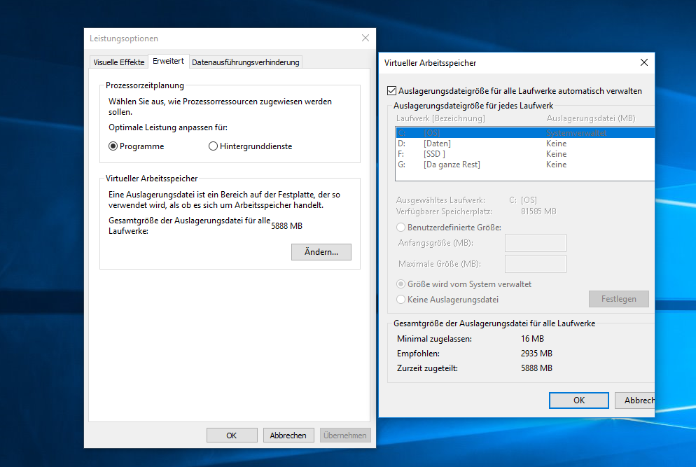

@yaegi die Auslagerungsdatei hab ich mal gesucht und gescreent, Fotos kommen gleich. Ich bitte um eine Beurteilung davon, da ich keinen Plan habe.
@wern001 Momentan ist bei mir alles auf einer SSD, deswegen werde ich zu superfetch wohl nichts finden.
@Jesterfox Also ich dürfte glaube ich für meinen Drucker noch Treiber, eventuell sogar veraltete, auf meinem PC haben. Denkst du dass könnte ein Problem sein?
@areiland Bilder von der Auslagerungsdatei kommen!

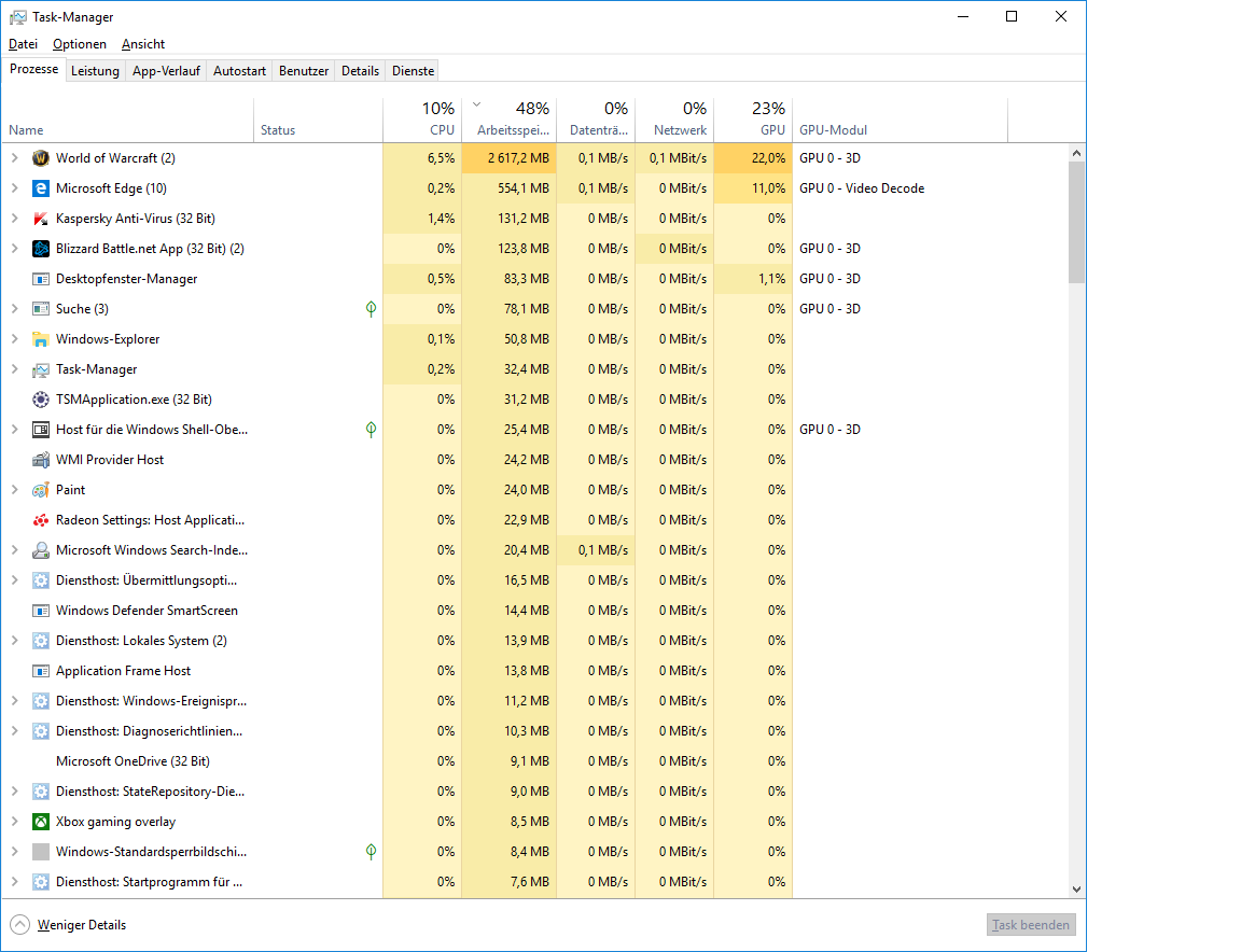

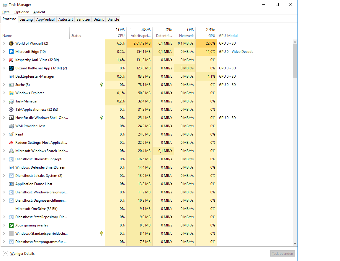

Das ging gleich so hoch nachdem ich gestartet habe! Wenn ich jetzt noch paar Stunden aktiv spiele wird das sicher wieder auf 85-90% hochgehen.

Einstellung gut.

Hm also laut Taskmanager belegt WOW ja nur 2,5 GB, wenn man für den Rest im Taskmanager noch 2GB annimmt, dann sind da grob 9GB die irgendein Hintergrunddienst verwendet. Das sollte so nicht sein.

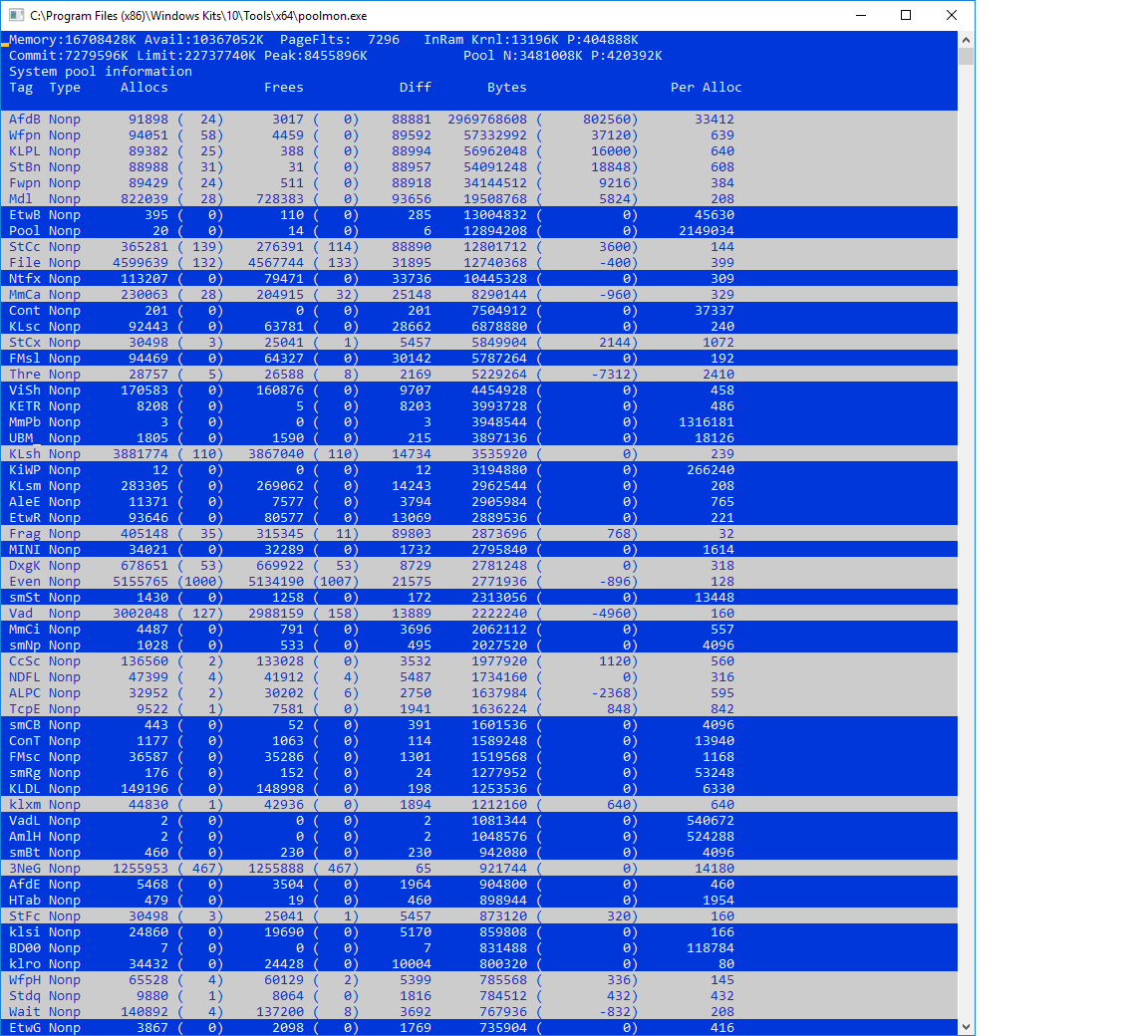

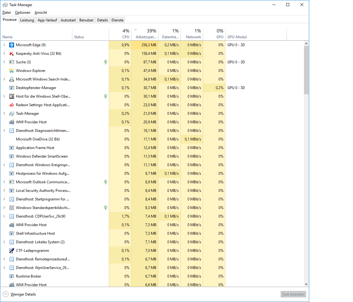

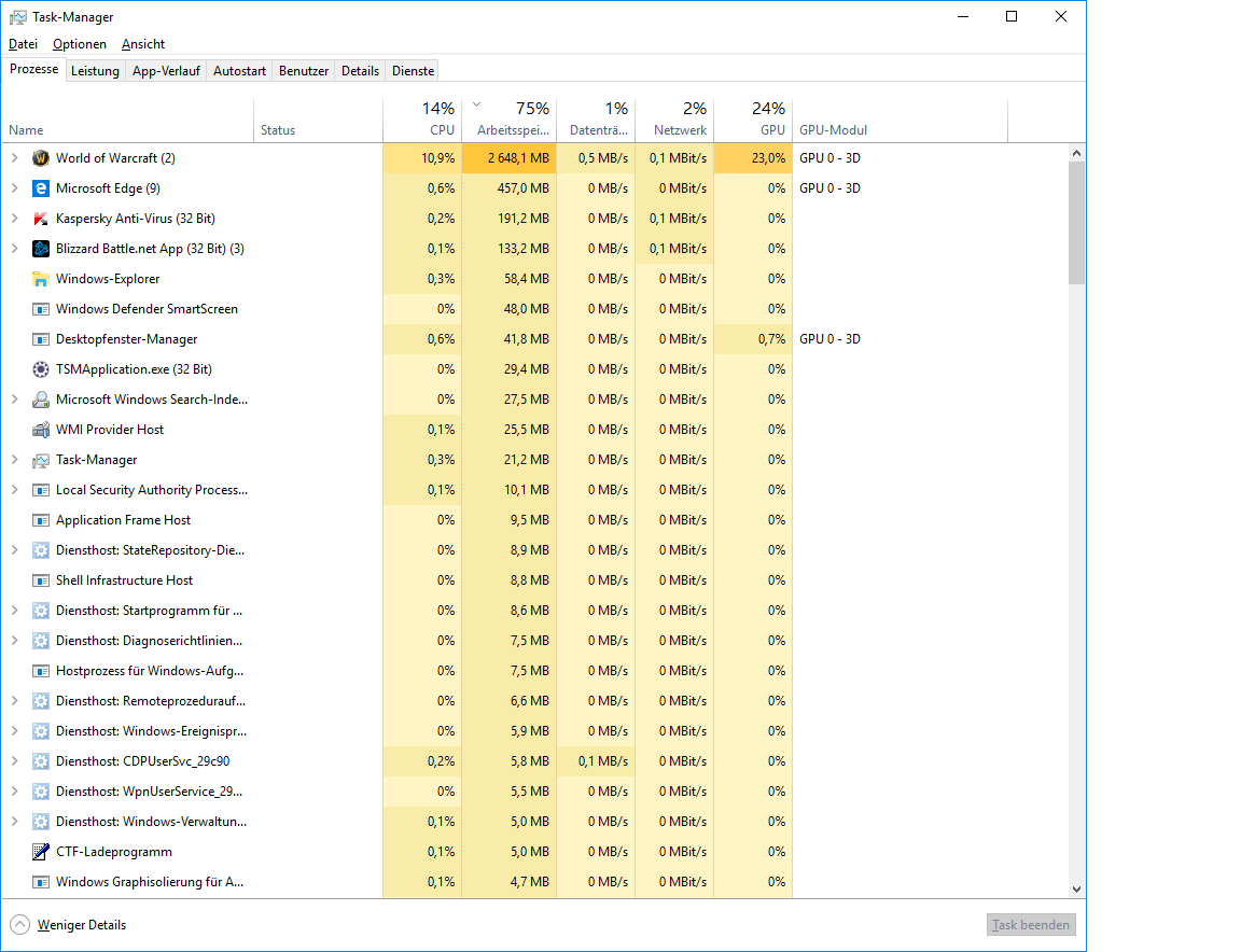

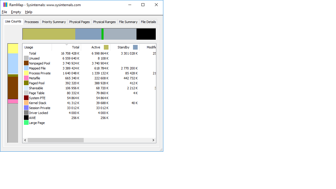

Also ich hab jetzt mal das HP Programm gesucht und beinhart gelöscht. Das Ergebnis hat mich überrascht. Der Arbeitsspeicher im Taskmanager ist auf 49% gesunken. Inwiefern das jetzt irgendwas beweist oder auf Dauer löst, weiß ich noch nicht. Was ich jedoch weiß ist, dass es noch immer zu viel ist.
Hab mal neue Screens angehängt.

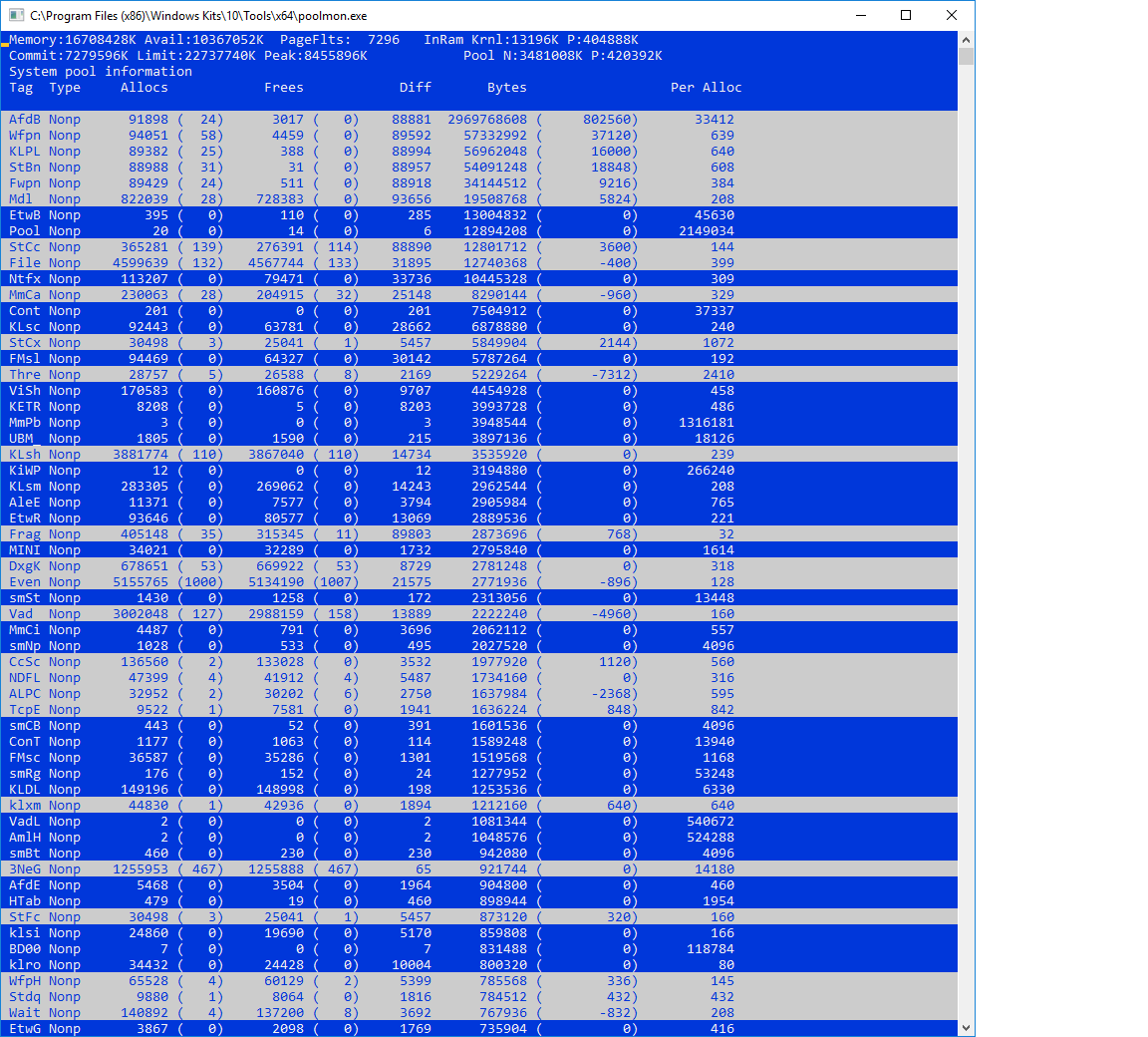

Der AfdB Pool hat auf dem Screenshot vom Poolmon immer noch 660MB was schon noch recht viel ist (die Spalte Bytes zeigt an wie groß der jeweilige Pool ist, nach der ist auch sortiert. Die erste Spalte mit den 4 Buchstaben gibt den Namen des Pools an, darüber kann man dann sich Informationen suchen wer dafür verantwortlich ist. Einfach den tag zusammen mit Poolmon als begriff in ne Suchmaschine werfen). Meist hat man insgesamt nur so um die 300-400MB nicht ausgelagerter Pool insgesamt.
Hab dazu jetzt mehrmals gesucht und gegoogelt aber gefunden habe ich nicht wirklich etwas was mir weiterhilft und wenn ich etwas gefunden habe, verstehe ich es nicht wirklich. Der Link den auch Jesterfox gepostet hat, schein vielversprechend nur finde ich das, was dort beschrieben ist nicht, da der Link von 2005 ist. Somit wieder eine Sackgasse :/
