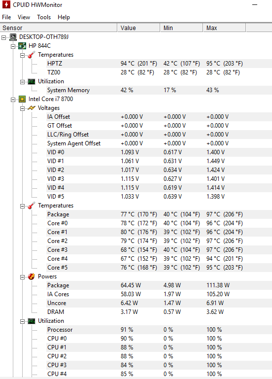

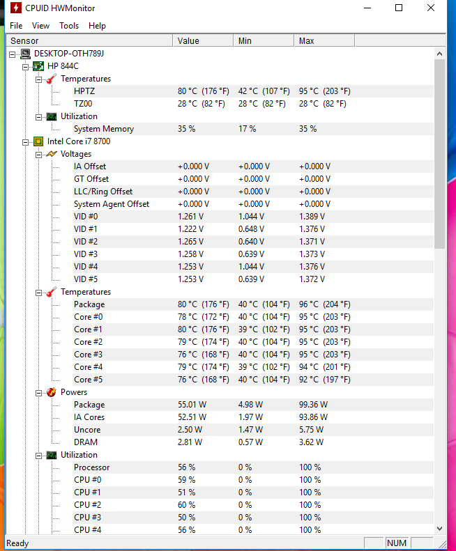

Den Rechner habe ich günstig bekommen einziges Manko die CPU Tacktet runter, wegen der Temperatur. Hier würde ich mir noch einen neuen Lüfter kaufen. Sorgen macht mir ein Sensor (HPTZ) der auch zu heiße Temperaturen anzeigen (siehe Anhang).
Könnt Ihr mir ein Tipp geben wie ich die Temperatur in den Griff bekomme?

Du könntest einen anderen CPU Kühler einbauen.
Die Temp. sind hoch - aber noch unbedenklich mMn.
also komisch kommt mir vor 1,40 volt auf der cpu is arg viel!!!
und beim sensor denke ich das das gleiche wie cpu ist.

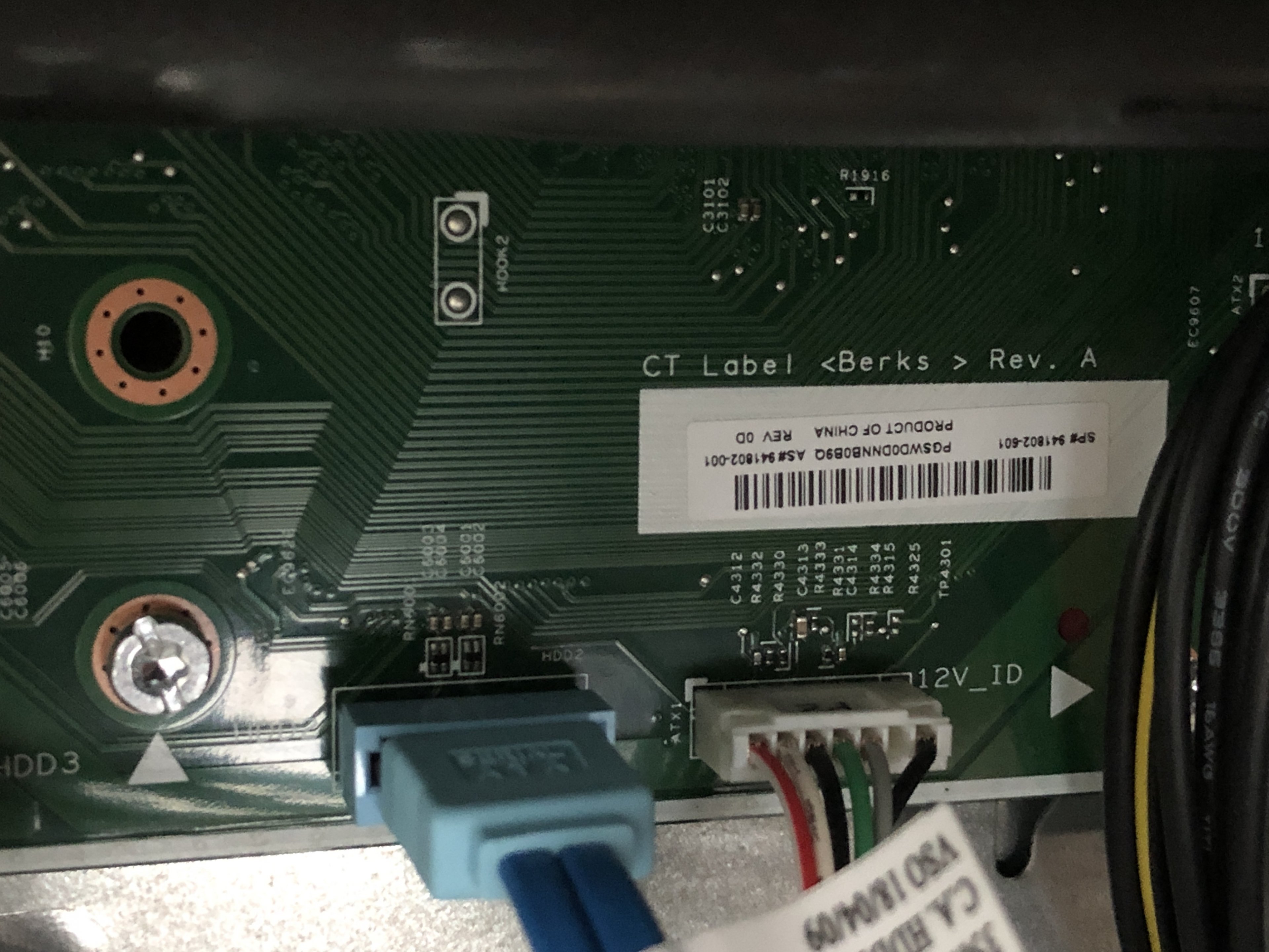

Ich habe Ihn gerade noch weiter aufgeschraubt, so ein Mainboard habe ich noch nie gesehen.
Habt ihr eine Lüfter Empfehlung?
Hätte auch überlegt das Gehäuse zu wechseln, das kann ich mir jetzt sparen, da hat sich HP Ja was ausgedacht.

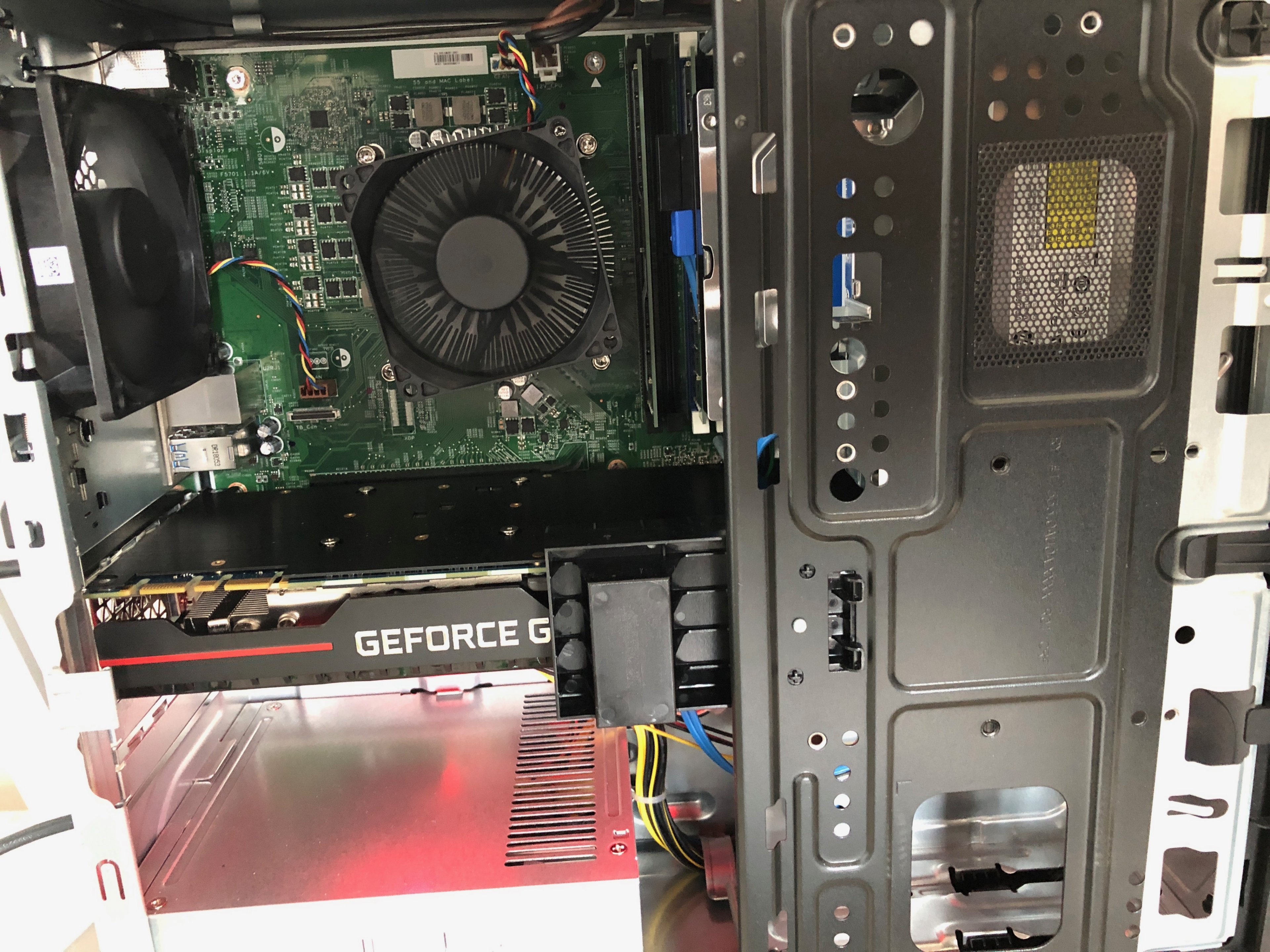

Entferne einmal die hintere Seitenwand des Gehäuses; viele Gehäuse haben eine Öffnung im Mainboard-Tray, um einen CPU Kühler mit Backplate verbauen zu können, ohne das Board ausbauen zu müssen. Mit etwas Glück ist das hier auch so. Wenn da so eine Öffnung ist, mach doch mal ein Foto davon.
Da hier auch ein Tausch der PSU erwähnt wurde: ich gehe einmal davon aus, dass HP hier nicht den letzten Ramsch verbaut hat. Mach doch auch noch ein Foto vom Typenschild der PSU.
Hat Jemand einen
leider Pech

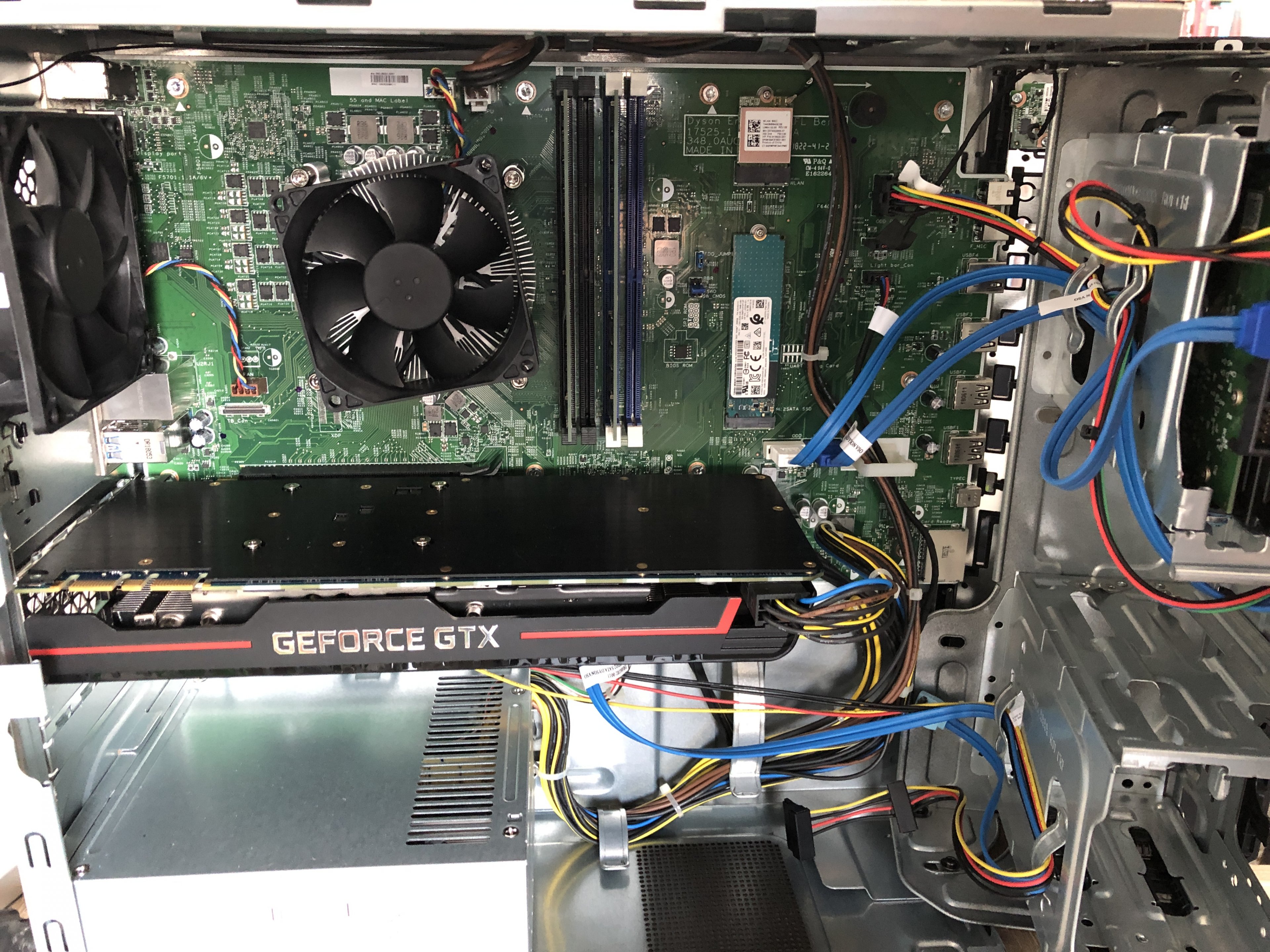

Wie sieht es denn mit der Gehäusebelüftung aus? Ist da ein einblasender Lüfter an der Gehäusefront verbaut? Der Lüfter an der Gehäuserückseite sollte ausblasend montiert sein, um die warme Luft aus dem Gehäuse zu bekommen.
Ist nur Platz für einen Lüfter hinten und der ist bereits montiert
Ich habe mir schnell für Montag den Noctua NH-L12S 70mm bestellt, mal sehen ob das hilft.
