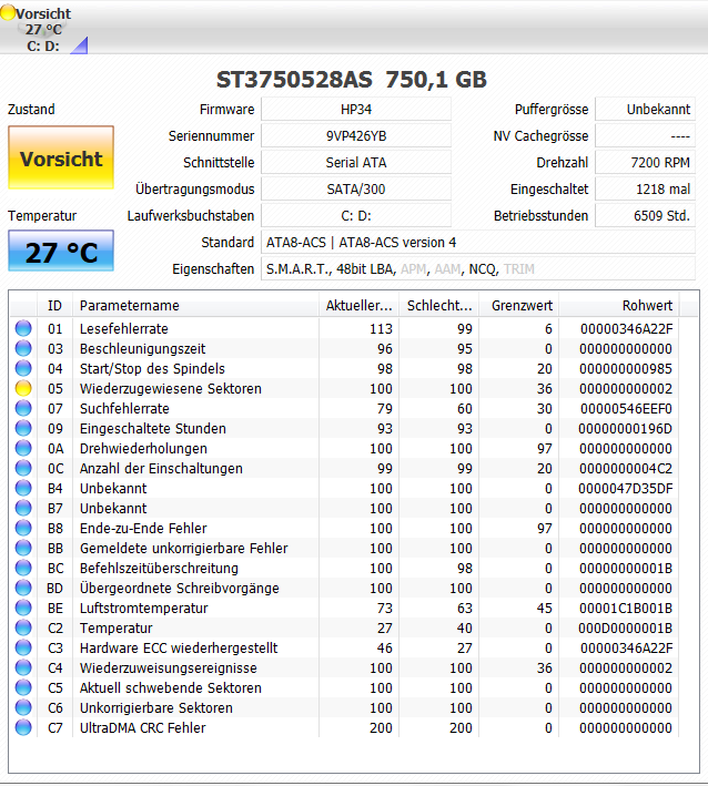

Dies sind alles keine Hinweise auf ein zu schwaches Netzteil. Eher würde ich in Richtung Festplatte oder einem einfach zerschossenen Windows tippen.
Überprüfe deine Festplatte bitte mit CrystalDiskInfo und lade einen Screenshot, der das komplett aufgezogene Fenster zeigen sollte, hier hoch.
System zerschossen nicht. Habe zwei mal neuinstalliert. Hier die Auswertung: Unbenannt.PNG
Manchmal hab ich auch das Gefühl, das sich der Mauszeiger langsamer bewegt.
Wie vermutet scheint die Festplatte nicht vollkommen in Ordnung zu sein. Zwar besteht keine akute Ausfallgefahr, jedoch könnten die diversen Ruckler und Programmabstürze dadurch bedingt sein.
