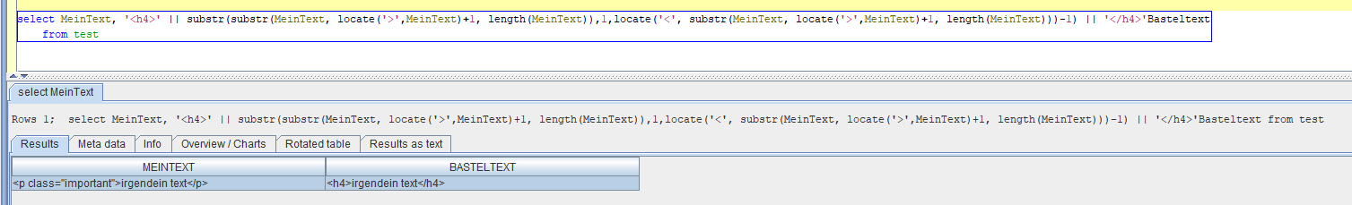

Hi,
ich würde mit locate das erste Vorkommen von ">" ermitteln und dann mit substring alles rechts davon nehmen. Im Ergebnis suchst Du dann das erste Vorkommen von "<" und nimmst alles links davon.
Das Endergebnis ist dann der Text ohne die HTML-Tags. Dann einfach mit concat die h4-Tags vorne und hinten dranschreiben.
Gruß, Lemmy
Edit: hab' mal schnell gebastelt ;) Syntax muss ggf. an dein verwendetes DBMS angepasst werden.
select MeinText, '<h4>' || substr(substr(MeinText, locate('>',MeinText)+1, length(MeinText)),1,locate('<', substr(MeinText, locate('>',MeinText)+1, length(MeinText)))-1) || '</h4>'Basteltext
from test
Reaktionen: Freezedevil
