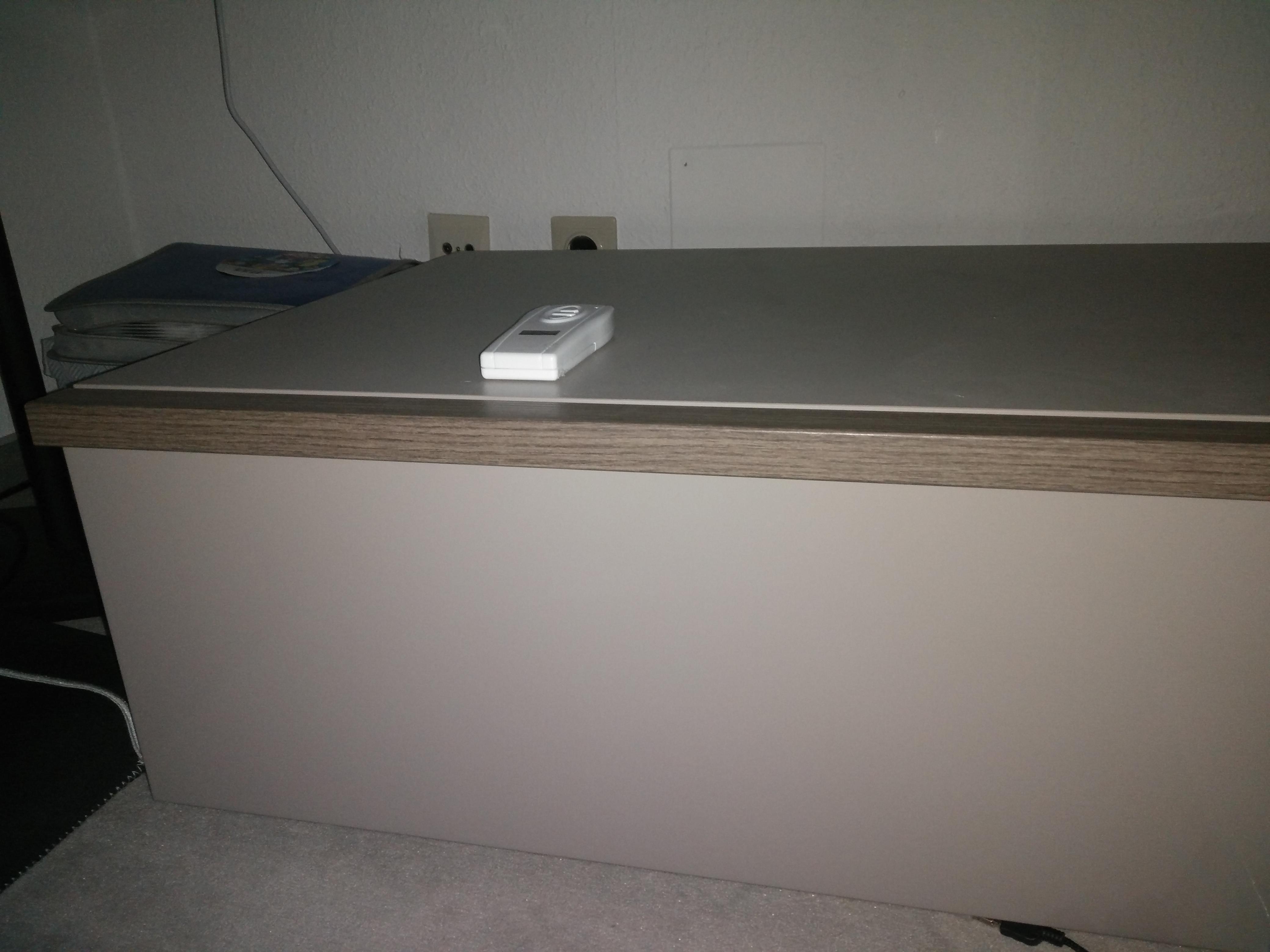

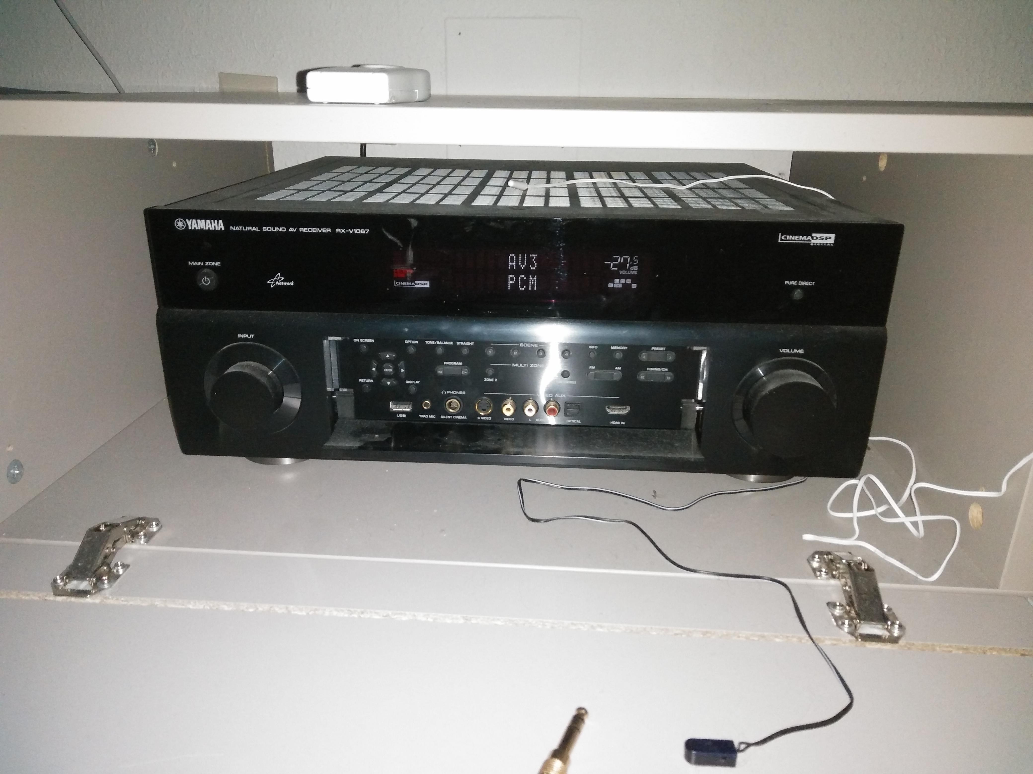

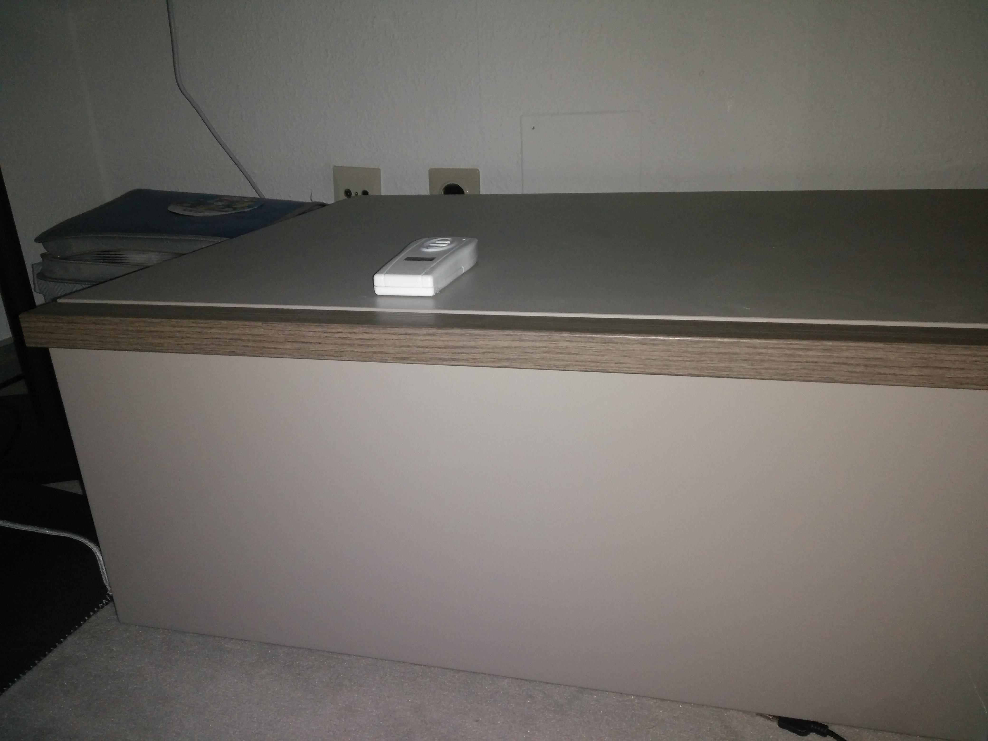

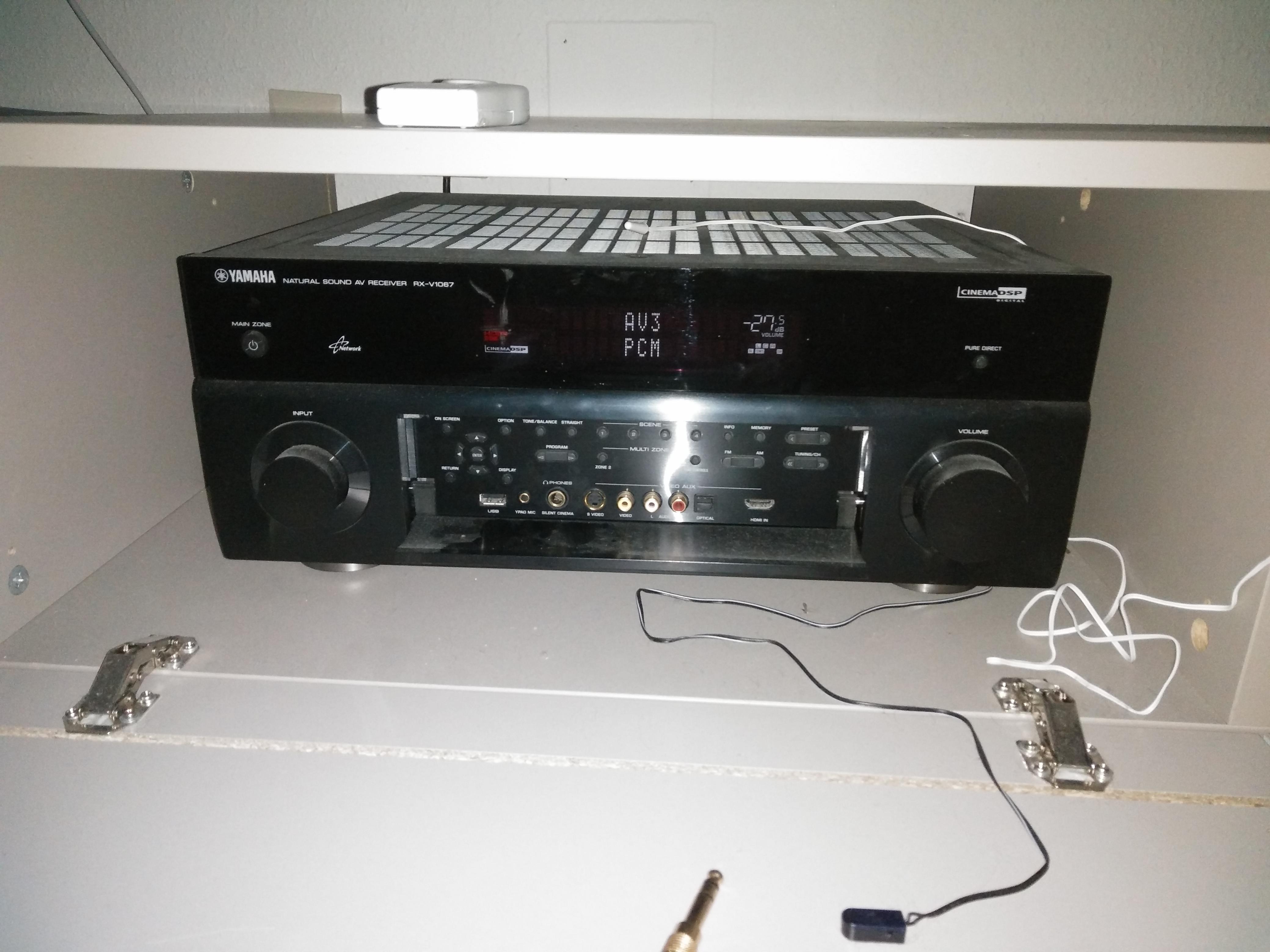

hier mal die bilder vom AVR Fach des Low board. Das Fach für den pc sieht genauso aus.
