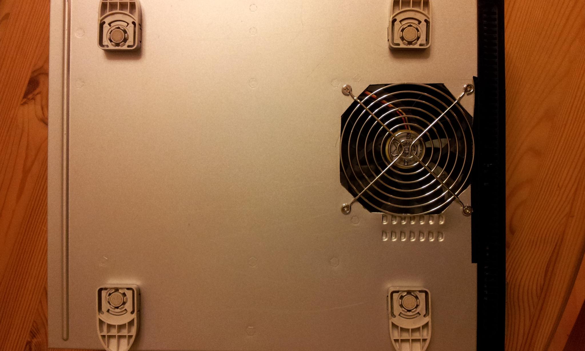

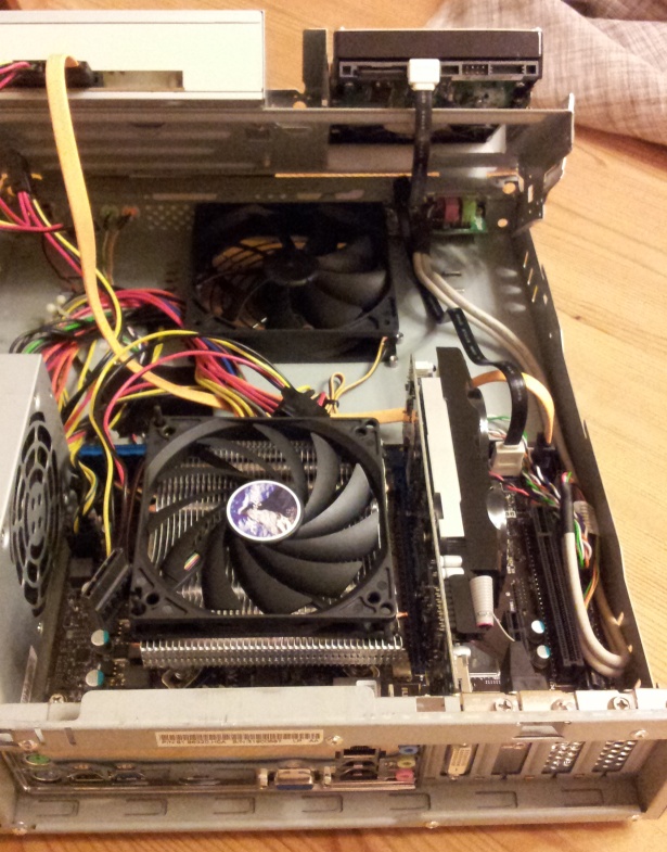

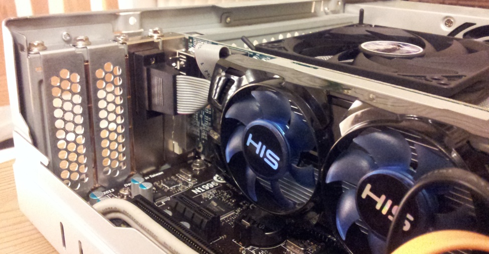

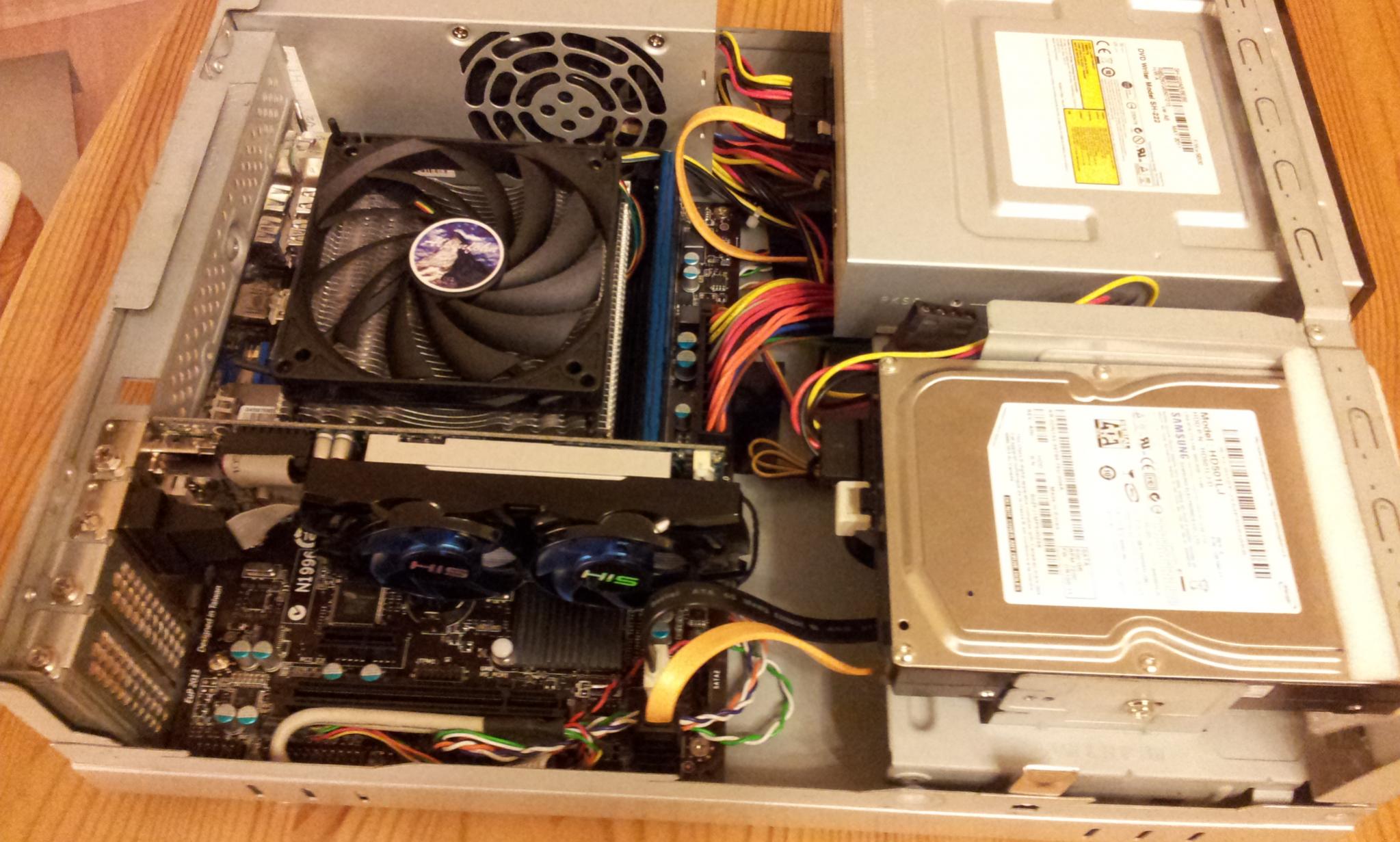

Habe jetzt die Radeon 7750 bestellt und eingebaut.
Beim laufenden Spiel erwärmte sich das System allerding sehr stark (GPU >75°C).
Das ist zwar noch nicht kritisch aber wir haben ja auch noch keinen Sommer.

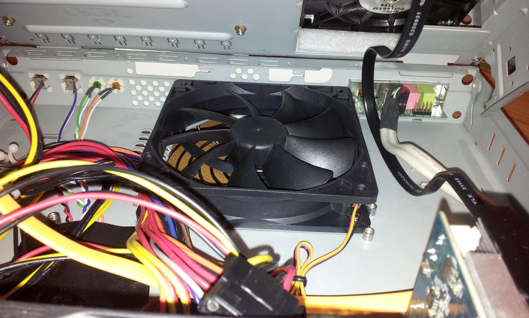

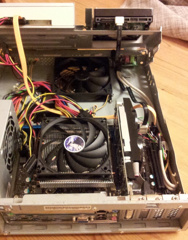

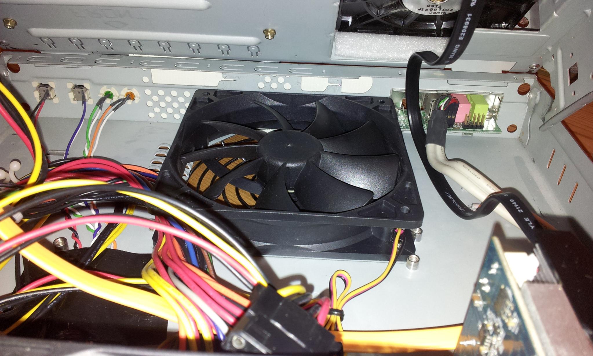

Daher habe ich die HDD in den Floppyschacht umgebaut, aus dem Gehäuseboden ein Stück raus gedremelt und dort einen Scythe Slip Stream 120mm 800rpm eingebaut der nach unten die warme Luft rausdrückt.
So konnten die Temperaturen um 10~15°C gesenkt werden.
Ob ich demnächst noch auf einen Pentium g2020 umrüste weiß ich noch nicht ... mal sehen.

Habe nun doch auf B75 + G2020 umgerüstet

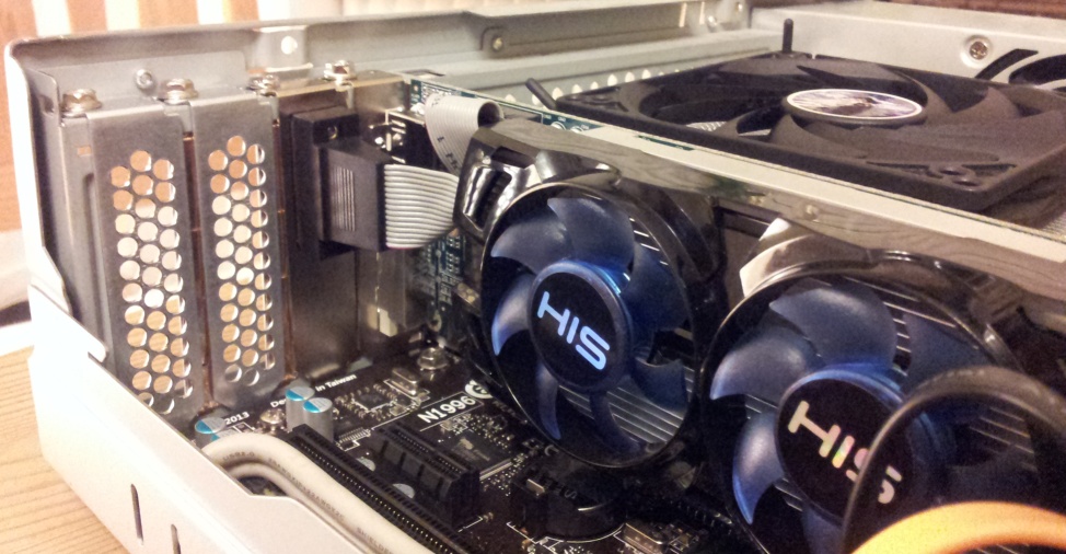

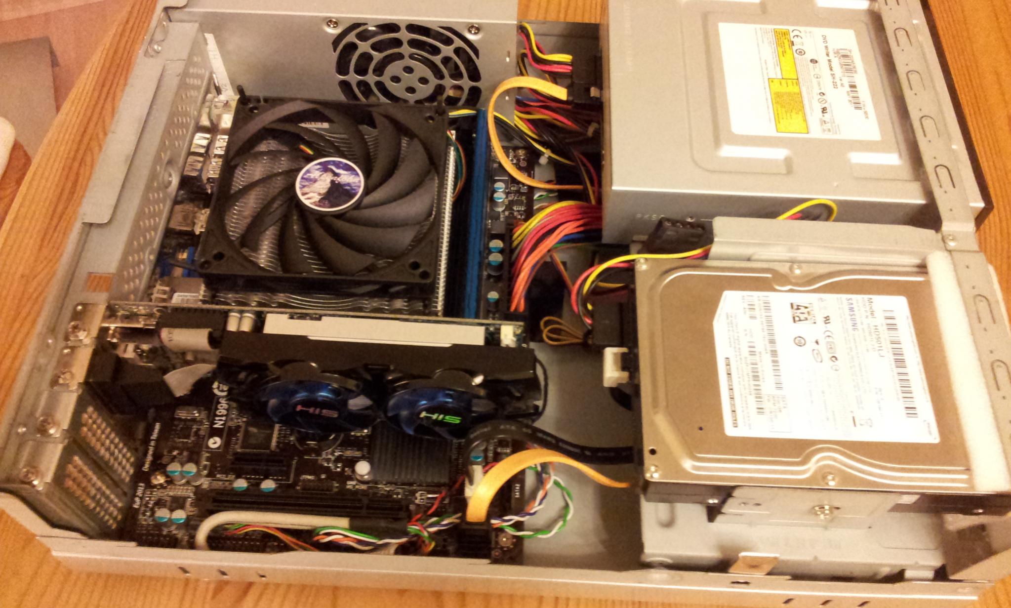

Dachte stell nun mal paar Bilder vom HTPC rein...
Der 120mm Lüfter ist vielleicht nicht optimal positioniert, jedoch hatte ich nicht viele Möglichkeiten den einzubauen und immerhin senkt er die Temperaturen um 10~12°C
