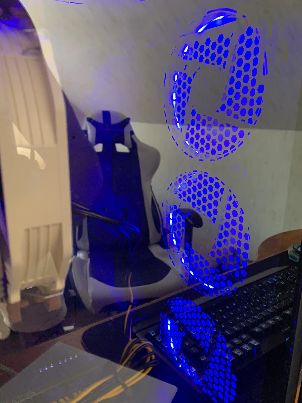

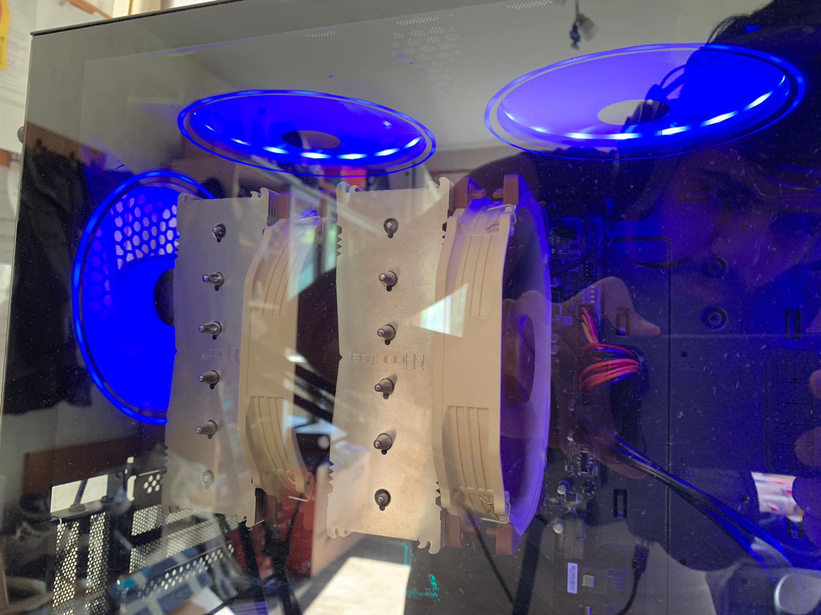

Halli hallo,
ich habe meinen I 5 10600k auf 4.9 GHz hoch getrimmt und erreiche Temps im Idle von 40 bis 42 Grad. Ich denke, das ist nicht schlecht, aber ein Kollege behauptet mit meinem Kühler sollte das viel weniger sein. Ich möchte mir gerne eure Meinungen anhören :D. Mein verbauter CPU Kühler ist der Noctua NH-d15 mit sechs anderen Lüftern im Gehäuse. Ich hoffe. man erkennt an den Bildern was :D.

Scheibe abnehmen vor dem Fotografieren wirkt wahre Wunder. ;)
Was hast du denn alles eingestellt?
Reaktionen: KickiSurface, conglom-o und Asghan
1. Der Kühler ist auf dem Kopf montiert, ist dir hoffentlich bewusst ;)

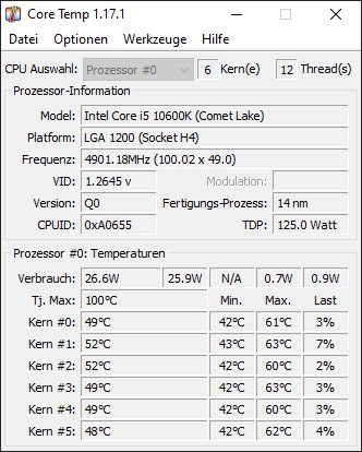

So, habe nun das anspruchsvollste Spiel getestet, was ich da habe (Monster Hunter World). Und ich komme auf maximal 63 Grad.
Extril schrieb:
Interessant, kann ich dir nicht so aus dem Stegreif sagen, schau ich später mal nach
Das sind sehr niedrige Temperaturen. Wenn dir die Idle Temperaturen zu hoch sind könntest du an der CPU-Lüfter-Kurve feilen. Ist aber reine Spielrei und komplett unnötig.
