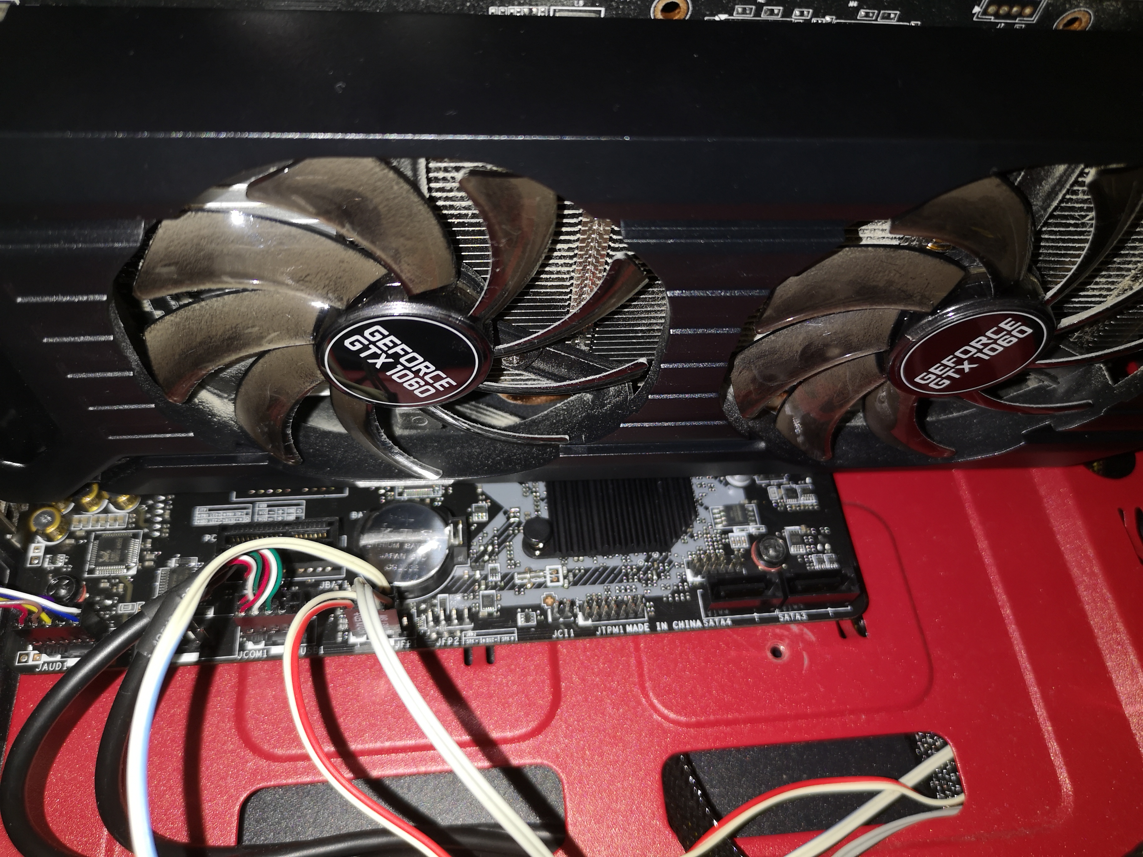

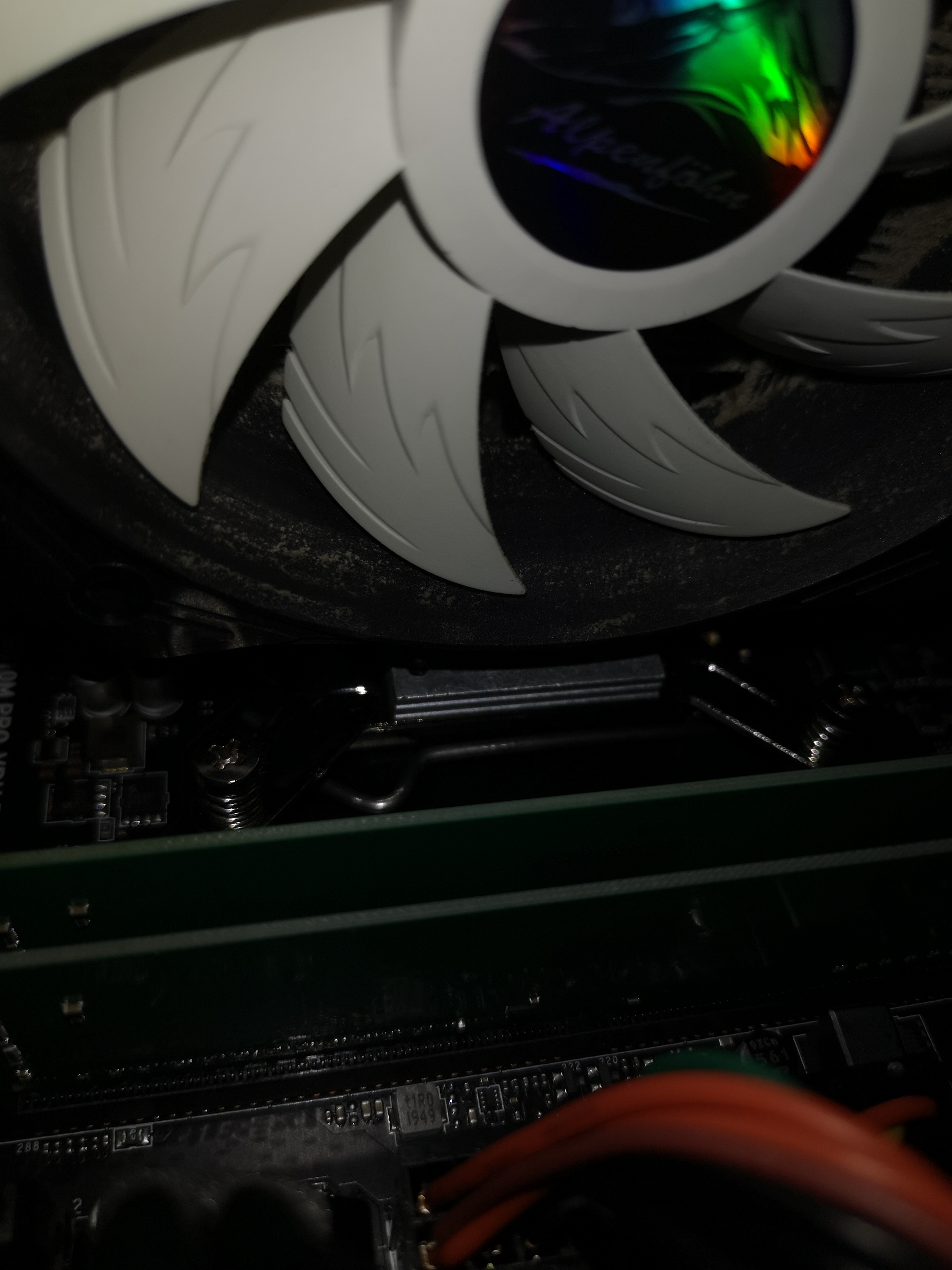

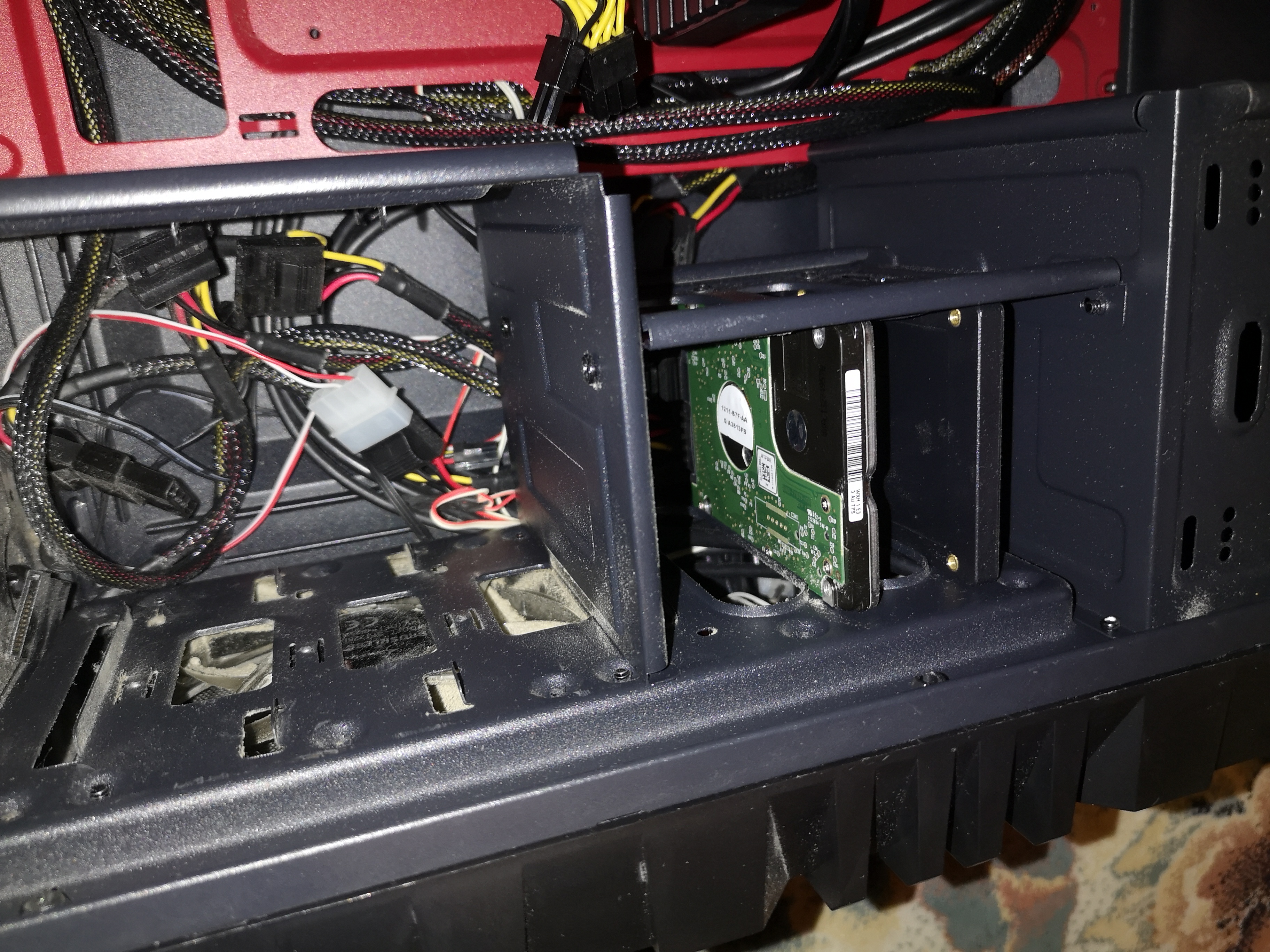

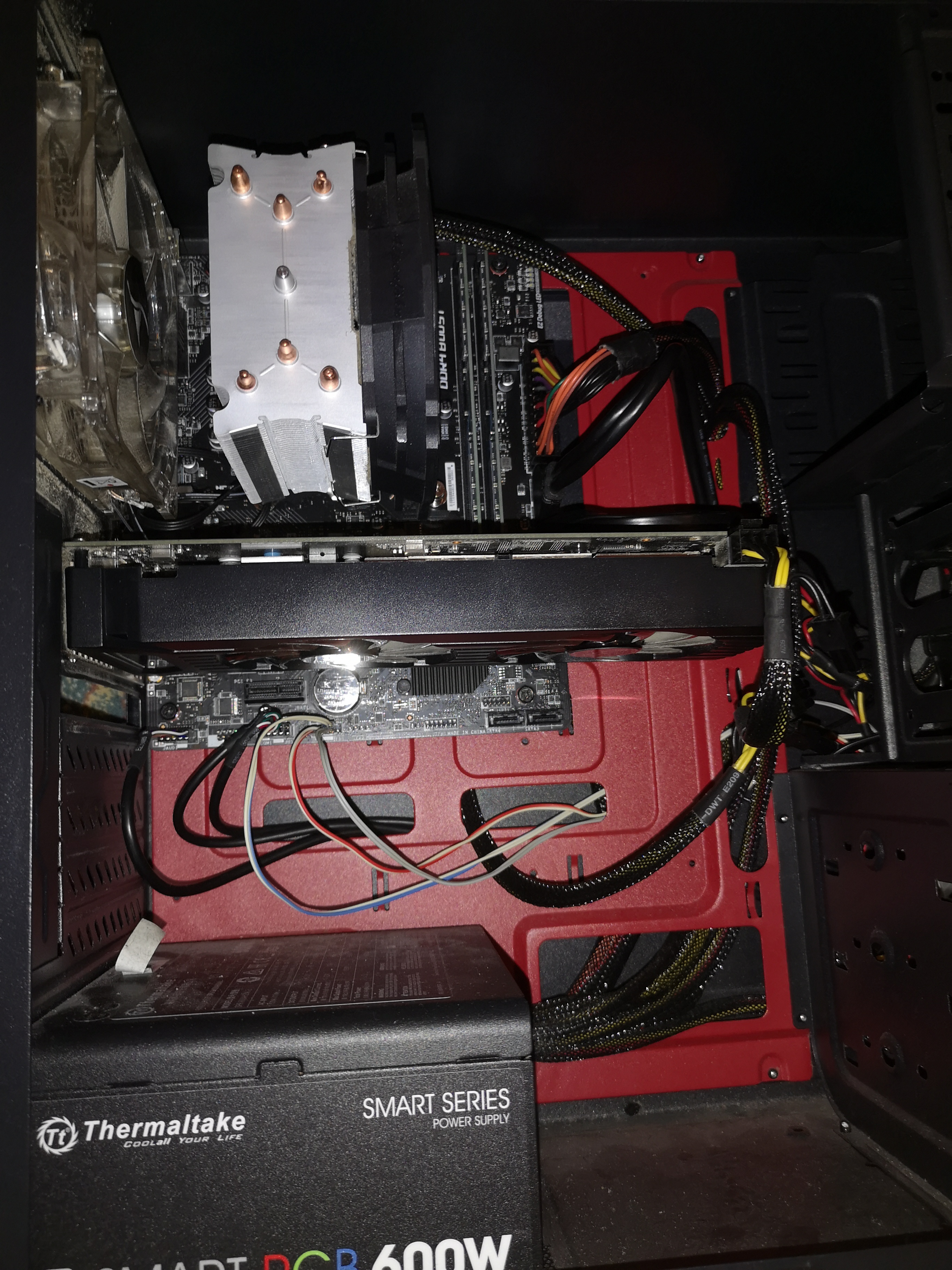

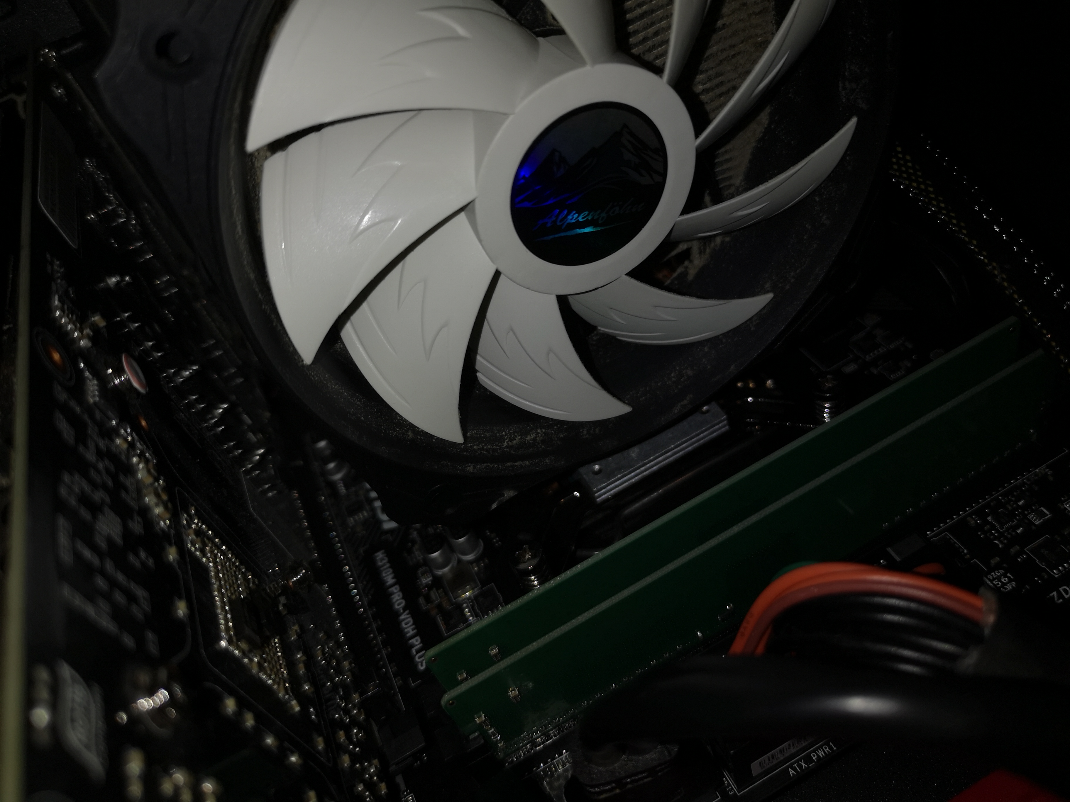

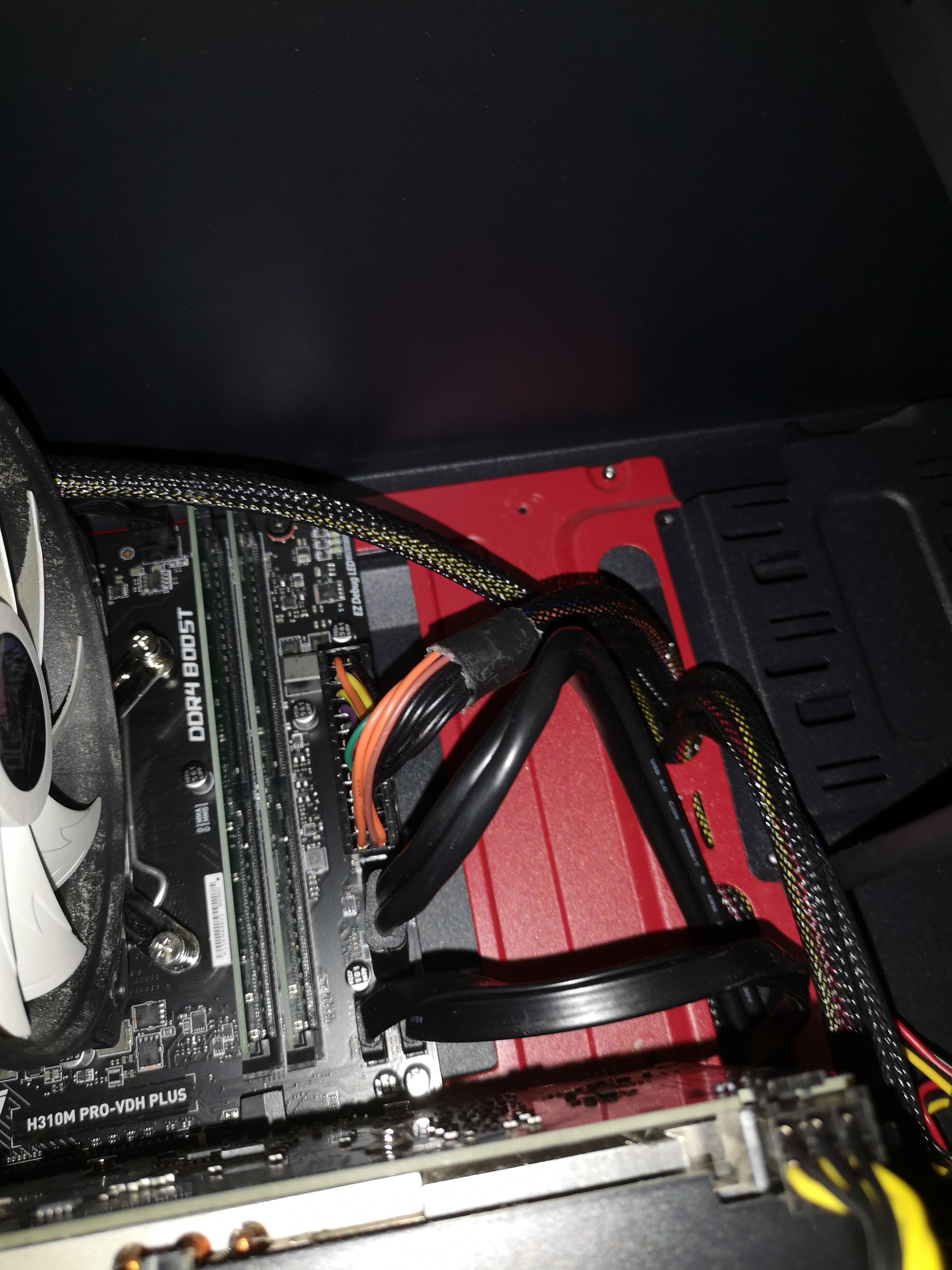

Bitte stell mal Bilder vom Inneren rein, eventuell ist da was zu erkennen wie zuwenig oder falsch montierte Lüfter
