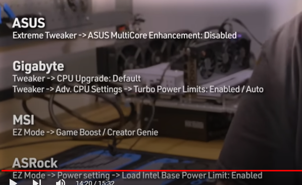

JayzTwoCents sagt übrigens in dem Video, dass man bei Gigabyte Turbo Power Limits auf enabled und dann auf Auto stellen soll. Zuvor war es nur auf Auto. Dann hatte ich nochmal gemessen, und das System hat wieder 304 W gezogen. So wie er das sagt ist das mit dem Turbo Power Limit und nur enable ohne einen festen Powerlimit einzustellen wie z.B. 150 Watt oder so ... auch nicht richtig
inge70 schrieb:
Gigabytes "Max-Performance" ist wahrscheinlich gleichzusetzen mit meinem "Asus MultiCore Enhancement". Dabei werden die Limits ausgehebelt um die CPU weiter an die grenzen zu bringen. Also noch mehr Leistung. Im Umkehrschluss wird's der CPU und dem Rest des PC dan richtig warum ums Herz. Man darf ja dabei auch nicht die Abwärme der verbauten Grafikkarte vergessen. Wärme steigt nach oben und somit Richtung CPU-Kühlung, was diese dann wiederum schwieriger werden lässt.
ok danke für die Info, wieder was gelernt, Falls mit "Max Performance" das bei Gigabyte unter "CPU Upgrade" meinst, das stand im Bios nicht, sondern "default". Max-Performance war also nicht aktiv, und so ich wie das verstanden habe, soll man das ja auch nicht aktivieren.
Gruß Chiara

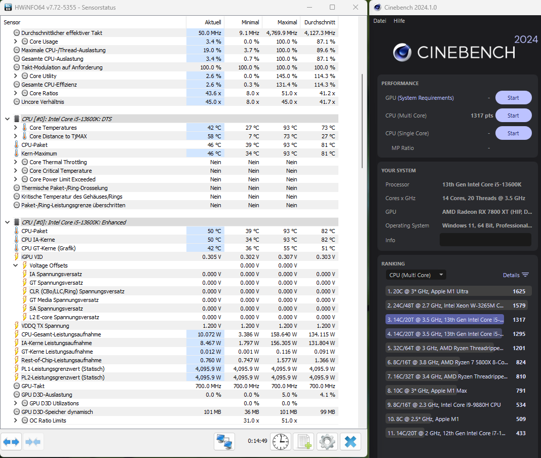

Bei R32 waren es mit 253 Watt 32640 Punkte, bei max 254 Watt Leistungsaufnahme. Vor 2 Wochen erreichte ich aber 34713 Punkte, noch ohne Powerlimit. Das ist doch ein krasser Unterschied, oder? Ich meine 2000 Punkte weniger Vorhin waren es beim R32 32936 Punkte, bei 100 Grad, bevor ich Powerlimits setzte. Also egal was ich einstelle, die Temperatur bleibt zwar drunter, das ist geil. aber die Leistung hat so oder so in den letzten 2 Wochen drastisch abgenommen
Und wieder einmal ein wunderschönes Beispiel, wie man eine AiO im Selbstmord-Modus betreibt :)
Wir haben hier eine herrliche Kombination aus:
a) Airflow-unoptimiertes Gehäuse
b) out of the Box echt besch...eidene CPU-Energieeffizienz
c) AiO so verbaut, dass sie sich selbst grillt
Wo sollen wir da ansetzen?

Wenn man CPU's im themischen Grenzbereich betreibt sollte man auf jeden Fall immer die Raumtemperatur mit berücksichtigen. Wenn Test A bei 18° Raum und Test B bei 22° Raum läuft kann es durchaus sein das im Test A nur 97° CPU erreicht werden und im Test B 101°.
Je nach CPU könnte das bedeuten das Test A kurz vor thermal throttle und Test B im thermal throttle läuft und damit ein Unterschied im Benchmark rauskommt.

Was hilft ist hier eben das UV. Weniger Spannung, weniger Power (Leistung), mehr Mhz.
Selbst wenn die CPU drosselt und mal 100 Grad heiß wird, ist das ja erstmal kein Problem.

Und genau so ist es bei deinem PC. Cinebench erzeugt maximale Auslastung aller Kerne. Und nur dann treten die von dir beobachteten Phänomene auf.
In Spielen, oder beim Arbeiten mit PS/LR wird deine CPU nie auch nur ansatzweise so ausgelastet. Dementsprechend wird sie da nicht so heiß, der Takt wird nicht abgesenkt und dann passt auch die Leistung.
Die hier vorgeschlagenen Optimierungen kann man sicher vornehmen und die Effizienz damit verbessern. Aber ganz grundsätzlich hast du kein Problem und hattest auch nie eines.
Und gerade Vergleiche in solchen Benchmarks sind immer mit äußerster Vorsicht zu genießen. Auch wenn offiziell die gleiche CPU verwendet wurde, bestehen da Unterschiede. Es gibt immer bessere und schlechtere CPUs. Da gibt es einfach eine gewisse Streuung. Dann gibt es, abgesehen von der CPU noch viele weitere Einflussfaktoren. BIOS, Mainboard, Kühlung, Raumtemperatur, Hintergrundprogramme usw usf. So lange dein Wert also nicht gravierend abweicht, ist alles ok.
Lange Rede, kurzer Sinn: Mit deinem PC ist alles in Ordnung und du wirst keine Probleme bei deinem regulären Usecase haben.

Ich habe dann bei meinem Asus-Board den "Asus Multicore Enhanced" auf "Disable - Enforce all Limits" gesetzt. Dabei wurde dann das PL1 und PL2 automatisch auf 253 W gesetzt und die CPU blieb ca. 5 Grad kühler. Aber die 90 Grad hab ich denoch gerissen. XMP hab ich für meinen RAM (5600 MHz) aber dennoch aktiv.
Wobei man bei alltäglicher Nutzung diese Temperaturen nicht erreicht. Im Idle liegt meine CPU (je nach Raumtemeperatur) bei 31 - 36 Grad.
Beim Gaming kann es auch mal in Richtung 74 Grad gehen, was aber auch normal ist, selbst bei einer AiO.
Eine Frage noch: ich habe das bei Gigybyte "Disable - Enforce all Limits" nicht gefunden, und die PL jetzt direkt bei Turbo Power Limits gesetzt. Das wird ja den gleichen Effekt haben, oder? Deine Antwort hat mir echt geholfen :)
