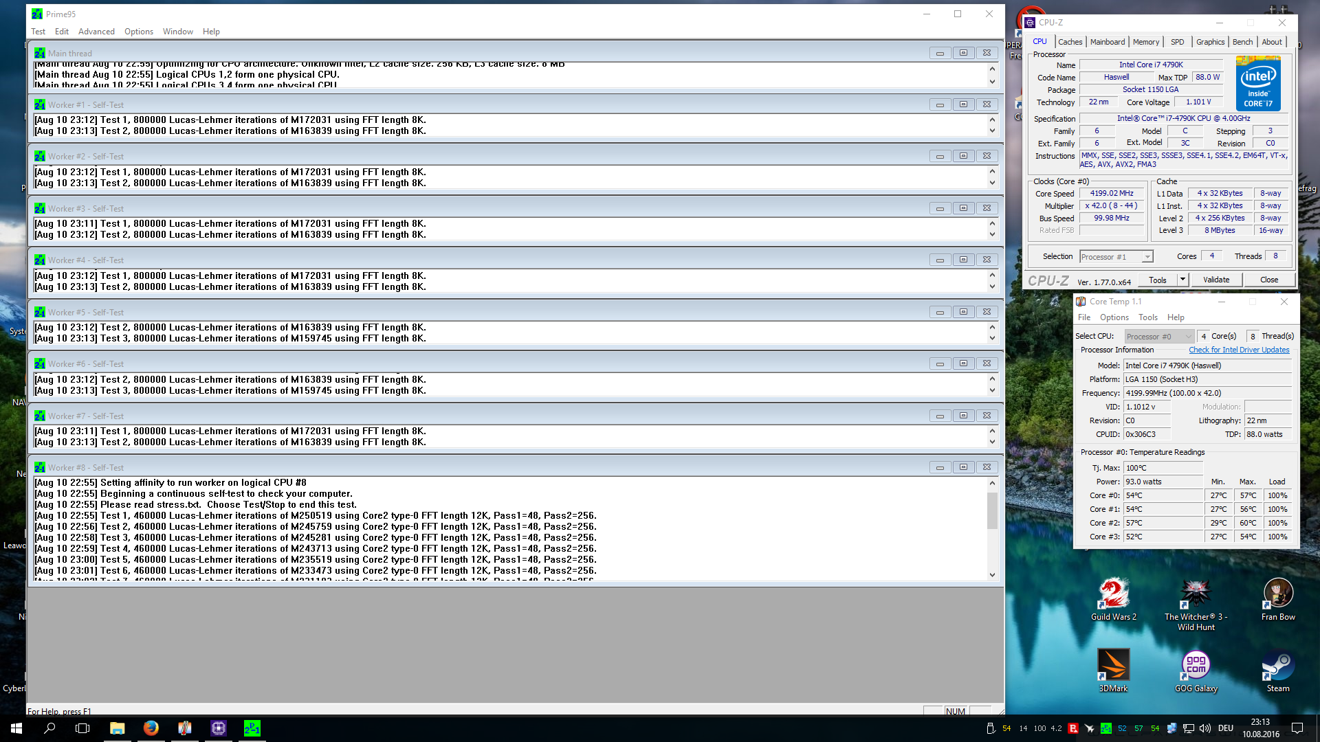

Ich habe seit einigen Tagen das Problem, das meine CPU sowohl in Benchmarks als auch in spielen beachtliche Temperaturen nach sehr kurzer Zeit erreicht. Mein 4790k ist nicht übertaktet. Ich habe lediglich die Voltage des Stock-Takts auf 1.210 abgesenkt.
Zu den Temperaturen:

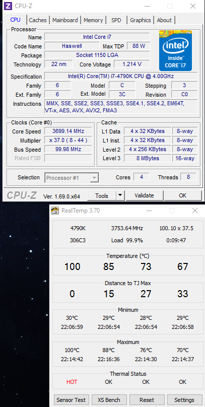

  • Idle ~30-40°C
  • Spielelast ~70-80°C
  • Volllast(Prime 26.6 / Small FFTs) Bereits nach einigen sekunden bei 95+°C. Meistens nach ca. 1 Minute ist Core 1 auf 100°C
Gekühlt wird meine CPU von einer H80i von Corsair und der Arctic MX-4 Wärmeleitpaste.
Wäre super wenn mir jemand hier helfen könnte. Bin mit meinem Latein so langsam am ende.

Sollte die angezeigte Spannung von 1.214V stimmen finde ich diese für den Stockstakt etwas zu hoch. Probiere bitte mal 1.12V (mehr oder weniger). Mir ist gewusst das dies nicht dein Problem lösen wird aber es verbessert die Temperaturen im Allgemeinen.
Was du noch machen kannst wurde ja schon gesagt. Mein i7-4790K zwar nicht mit Aoi und mit 1.1V erreicht ca. 59-60°C bei Small FFT (prime 26.6). Deine Kühlung sollte auch normal in diesem Rahmen landen.
Edit: Es ist auch gut zu sehen das deine CPU schon runtertaktet auf 3.7Ghz statt 4.2Ghz
Der hohe Temperaturunterschied der einzelnen Cores von über 30° spricht stark für einen nicht richtig sitzenden Kühlersockel. Ich würde den noch mal ausbauen, neue WLP drauf und beim Einbau darauf achten dass er nicht verkantet und gut sitzt.

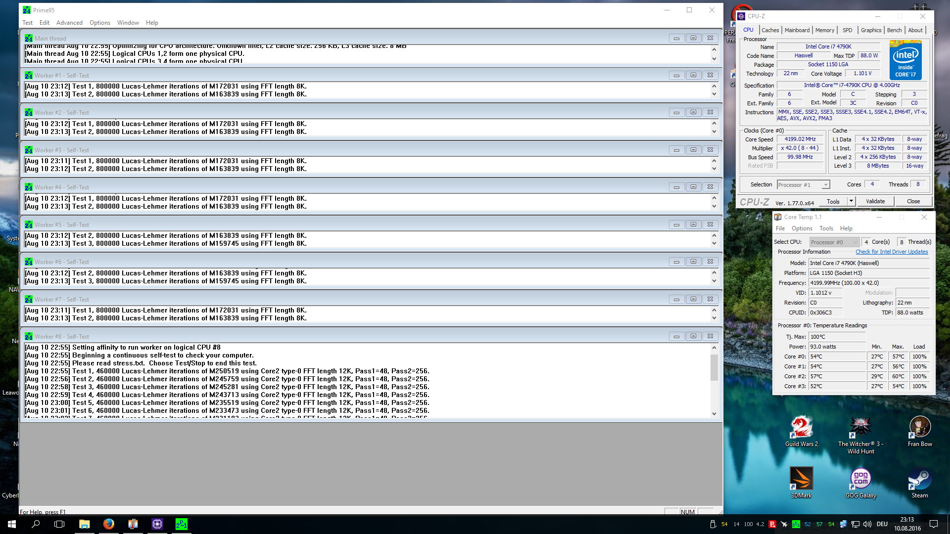

So, erstmal ein großes fettes DANKE an alle die mir hier geantwortet haben und zur Lösung beigetragen haben.
Besonder an die Antworten von @Leonthepro und @-Schatten-
Ich habe nun:
  • Den Kühler mit neuer Wärmeleitpaste erneut aufgesetzt
  • Die Original Lüfter am Radiator angebracht
  • Die Voltage bei Stock Speed auf 1.150 angepasst (Danke an @-Schatten-)
  • Airflow im Case neu Konfiguriert
Und mit den obigen änderungen habe ich diese Ergebnisse erzielt:
-Nach ca. 1 Minuten Prime95 Small FFTs
-Nach ca. 9 Minuten Prime95 Small FFTs
Diese Ergebnisse sind definitiv besser als vorher und meiner Meinung nach absolut im Rahmen.
