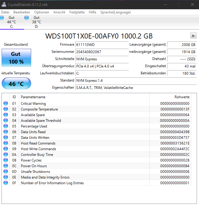

Bei den Festplatten die SMART Werte auslesen.
https://www.drwindows.de/news/software-vorstellungen/crystaldiskinfo
Danke, glaube die Disks sind i.O., s. Anhang.

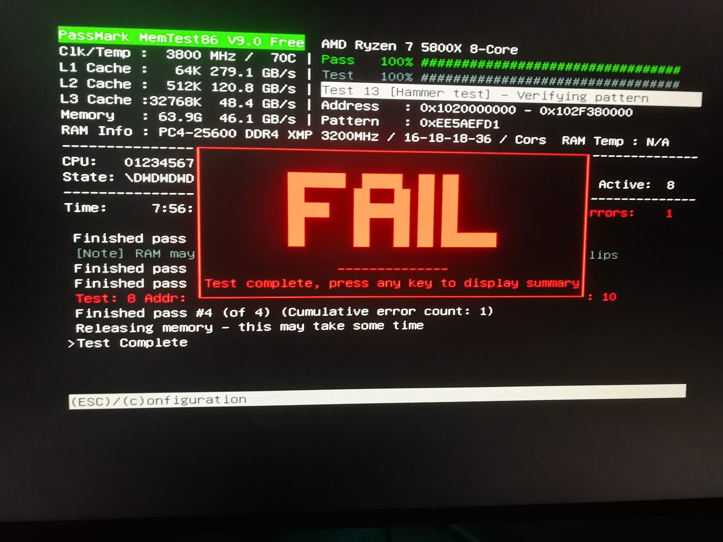

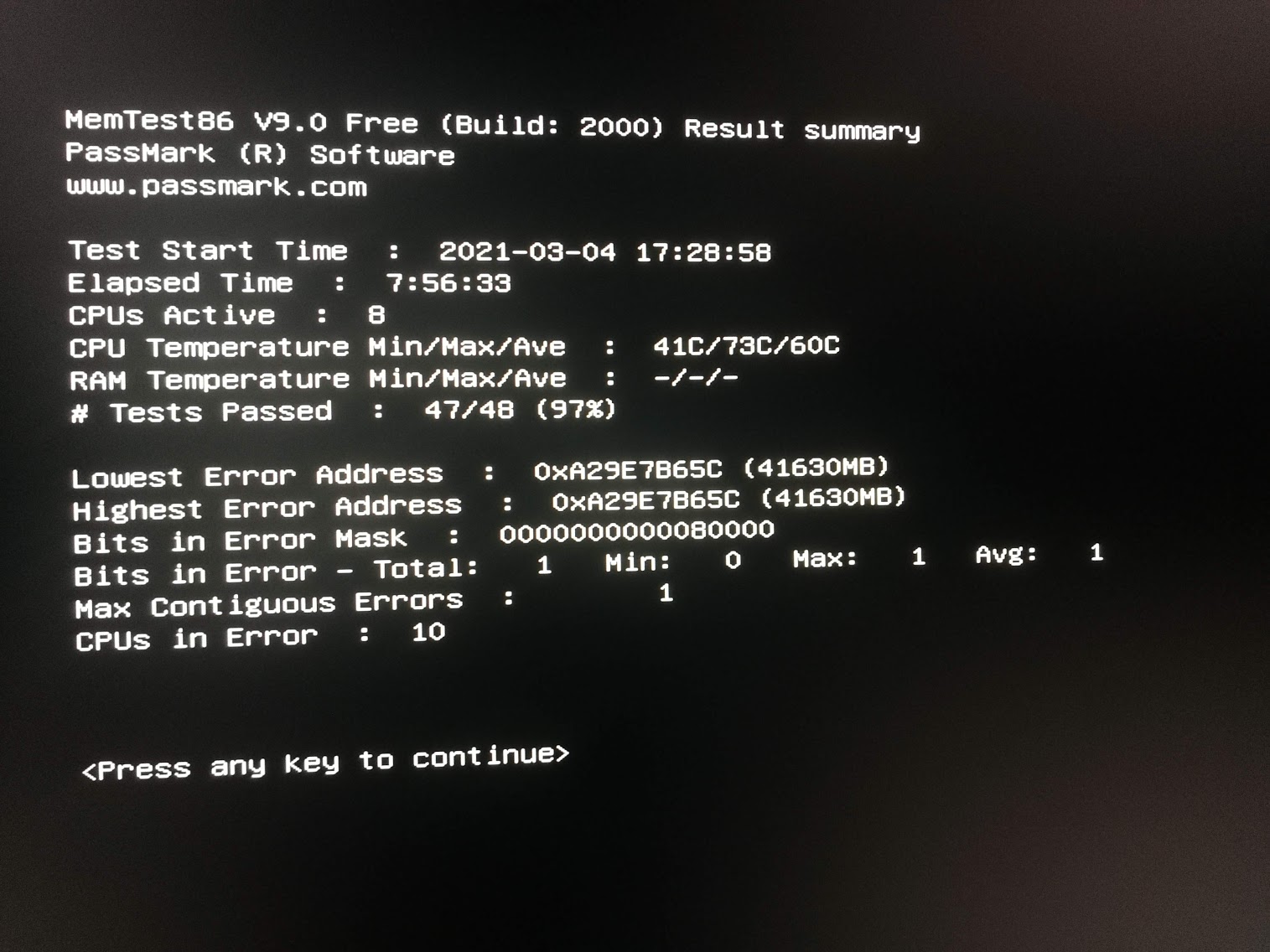

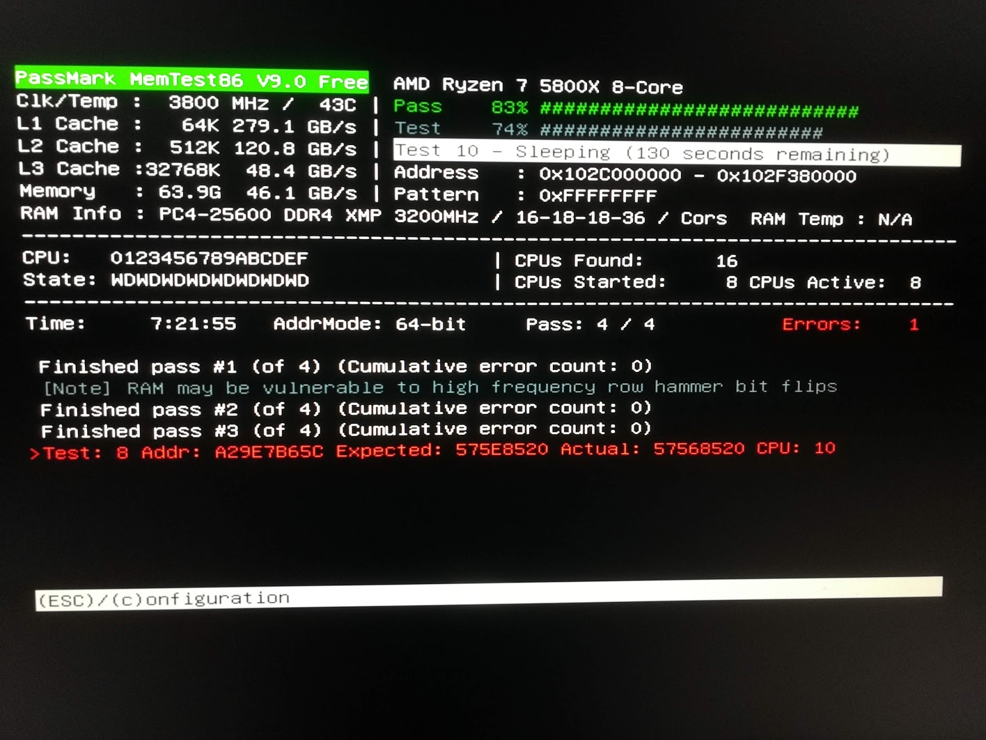

das ging zwar lange, aber nun endlich durch: heisst das ich muss meinen RAM tauschen? jetzt müsste ich nur noch heraus finden welches paar. am Schluss konnte ich noch ein HTML speichern aber ich finde das nicht auf dem stick... d.h. mein Board ist allenfalls defekt (Ethernet) und auch der RAM. Das erklärt aber noch nicht die hohen Temps ( lol )... was für ein "Montagsmodell" ...

Alle 4 Module natürlich (Charge)! Ich Empfehle Kingston Hyper x (die wurden gerade aufgekauft) oder Cosair.
Wenn du genau wissen willst bei welchen Riegeln Fehler auftreten musst du natürlich jeden Riegel separat testen.
Solltest du neuen RAM kaufen dann wäre es außerdem von Vorteil eine Vollbestückung zu vermeiden und für eine AM4 Plattform sind Riegel mit Micron E/B oder Samsung B Dies optimal.
