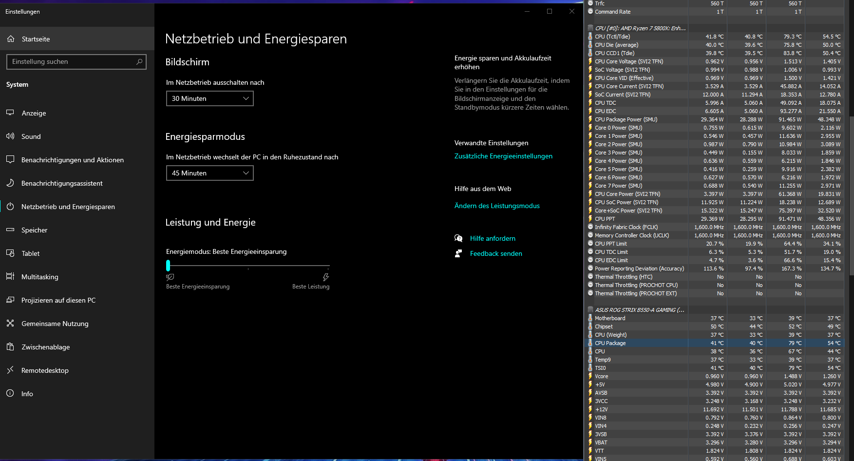

wow vielen Dank für die Tipps! Das mit der Wakü habe ich schon getan. die WLP habe ich selber gleichmässig verstrichen mit dem Tool was bei Kryonaut dabei ist. Das sollte passen.
Der Tipp mit dem Energiesparprofil stimmt genau. Ich kriege die CPU im idle so auf 42°C (ist wohl immer so? :D) --> siehe Bild Anhang.
Verliere ich dadurch Performance? Ich nehme mal an, ja?

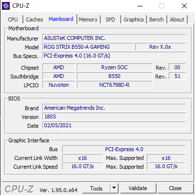

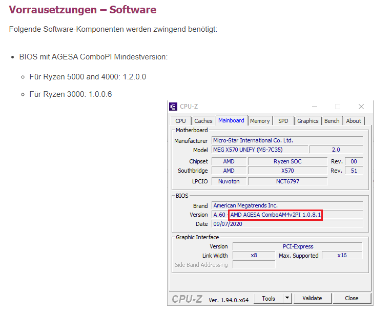

zu D) das werde ich versuchen. Bei Igorslab steht, dass man eine minimum AGESA Version benötigt (s. Bild). Bin mir nun aber nicht sicher wie das bei mir aussieht? --> s. anderes Bild
