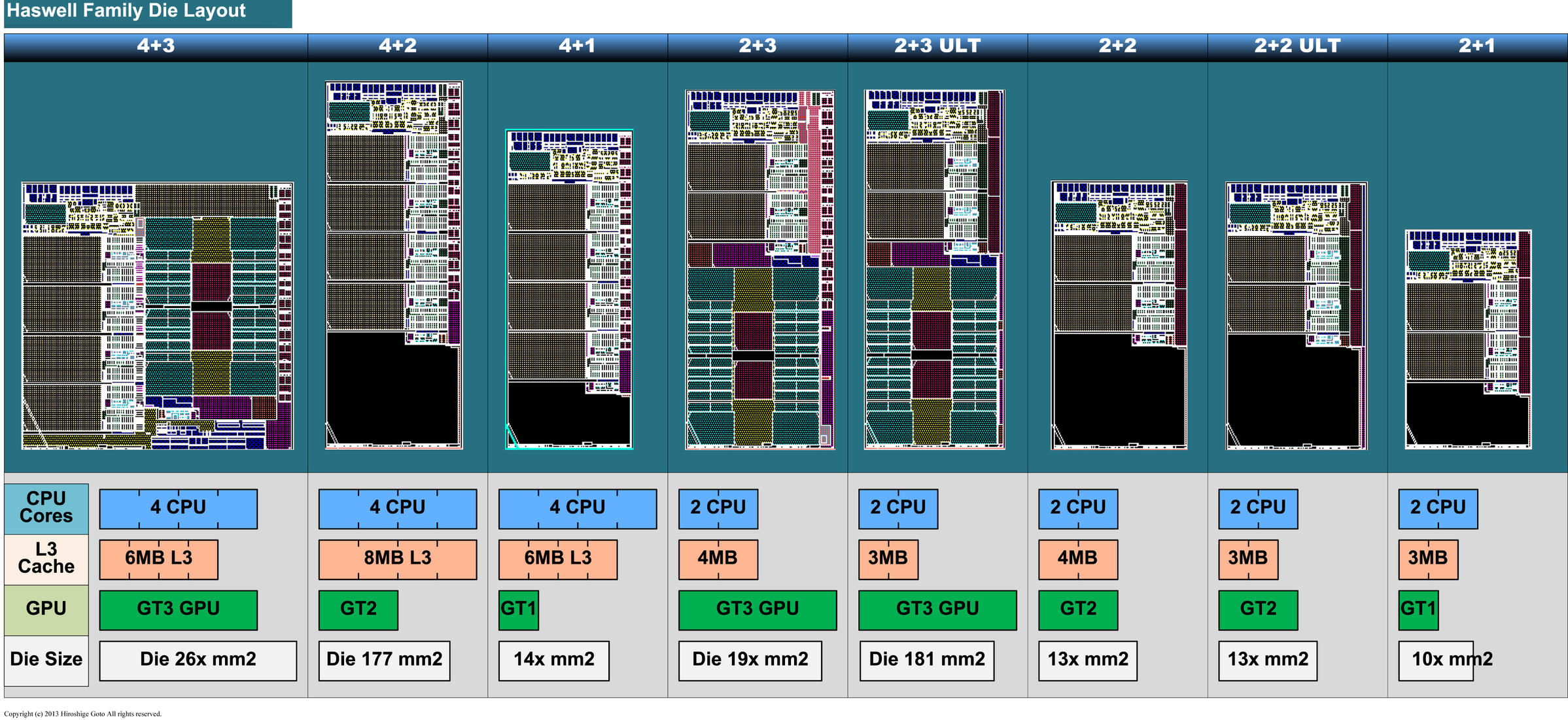

Beispiel Haswell. Da findet man wenn man danach googelt folgendes inoffizielles Schaubild:
Hier wird sinnigerweise danach gegliedert wieviele Kerne/Cache vorhanden sein müssen und welche GPU verbaut ist.
Das schließt aber nicht aus, das ein 4 Kern DIE auch eine fertige 2 Kern CPU werden könnte. Gerade wenn ein Großkunde eine große Anzahl CPUs eines Typs bestellt und da nicht genug passende Wafer mit den DIEs vorhanden sind oder zu lange benötigen um die Produktion zu durchlaufen gehen die Hersteller hin und deaktivieren entsprechende Teile der CPU per Lasercut. Was man letztendlich bekommt kann man nur herausfinden wenn man die DIE größe physikalisch misst.
