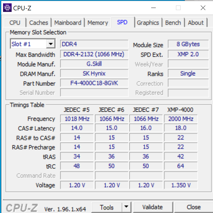

meinst nicht das man das hier genauer ausführen sollte ... und warum kauft man sich teuren Rest aber lahmen verkrüppelten Speicher ?
Bluescreen ist sehr oft Speicherfehler.

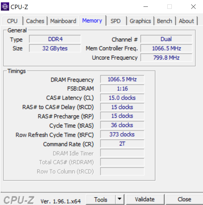

Ich habe den Speicher auf Standard gestellt, um mögliche Probleme zu umgehen. Bzgl. RAM s. Anhang. Den Speicher habe ich zumindest einer Windows 10-Diagnose unterzogen. Hier gab es keine Fehler!

CPU nicht angefasst! RAM lief ursprünglich @4000 (XMP). Habe ich dann aber auf 2133 zurückgesetzt!
