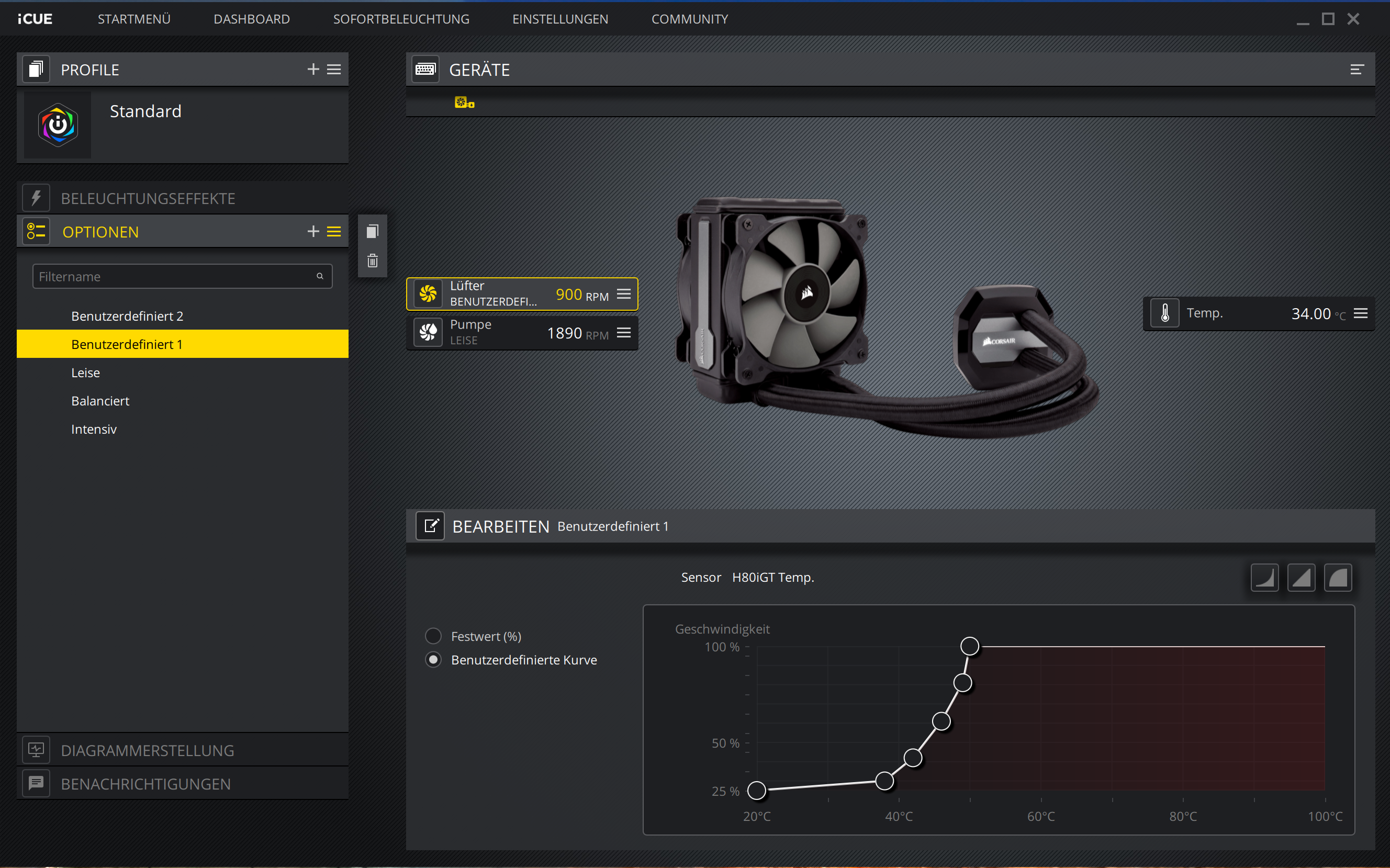

1. Ja die Pumpe ist laut!
2. Hast du mal die iCUE Software von Corsair ausprobiert? Da kannst alles einstellen, z.B. auch die Pumpendrehzahl um die Häfte reduzieren für einen "silent" betrieb oder auch die Lüfterkurve anpassen.
JA klar das braucht Zeit und bissel Geduld wäre aber tatsächlich kostenlos gewesen, naja sei es drum.
