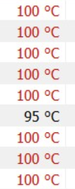

da ich mir ein neues System zugelegt habe und aktuell meine CPU schon bei einer 90W limitierung ins Schwitzen kommt (85°C+)
Miep19988 schrieb:Thermaltake Water 3.0 360 ARGB Sync AIO Liquid Cooling Kit
Tja, da ist wohl wieder einmal ein AiO krepiert.Miep19988 schrieb:Also dann ist wohl das Fazit, das meine AIO dead ist.
Man kann es gar nicht oft genug wiederholen. Eine AiO ist eine einzige Sollbruchstelle. Ein klassischer Tower Kühlkörper ist dagegen konstruktionsbedingt unverwüstlich und sollte daher immer vorgezogen werden. Vorausetzung für die optimale Nutzung ist bei potenter Hardware natürlich immer eine adäquate Belüftung.
Du nutzt ja auch einen Contact Frame von Thermal Grizzly. Das tue ich auch auf einem Z790 mit einer 13900K.
Mein Vorschlag wäre, etwas Zeit für die funktionale Wiederinbetriebnahme Deines Systems aufzuwenden. Die AiO kann in den Müll, denn die hat es bei 90 Watt und 85 Grad sehr wahrscheinlich erlebt.
Dann besorgst Du dir einen gescheiten Lüftkühler, sagen wir einen NH-D15 chromax.black, nimmst den Contact Frame ab, baust den originalen ILM (Sockelhalterung) wieder dran und testest das System mit dem Lüftkühler durch. Offen, PL1 und PL2 auf 125Watt und 253Watt begrenzt und traktierst die CPU mit Prime95 und beoachtest das Ganze mit Core Temp, CPU-Z und HWInfo. Neben den Temperaturen und der Leistungsaufnahme der CPU, ist auch die Core Voltage interessant, wenn Last auf die CPU gegeben wird. Ab und an wird zuviel Spannung auf die CPU gegeben. Alles oberhalb von 1.3 Volt ist unter Last immer zu viel.
Falls Du vom Sockelbending nicht betroffen bist, sollte der NH-D15 bei 253 Watt die 13900K locker im Zaum halten. Offen wird gethrottelt. Das ist einfach so, weil die 13900K bis 330 Watt in die Luft bläst. Das schafft auch kein NH-D15.
Wenn Du das erledigt hast, installierst Du den Contact Frame wieder, bauste den NH-D15 wieder drauf und spielst das ganze vorherige Szenario wieder durch. So oder so und je nach Ausprägung des Sockelbendings, sollten ein paar Grad herausgeholt werden können. Bei mir waren es so im Mittel 7 Grad weniger unter Vollast. So wird die 13900K mit Contact Frame bei 253Watt in Volllast unter Prime95 ganz fluffig zwischen 78-89 Grad gehalten. Mit offener TDP geht es dann bei zwei Kernen an die 100 Grad und es wird demzufolge gethrottelt. Also PL1 und PL2 auf 253Watt festgezurrt. Das ist sowieso die sinnvollste Einstellung, weil bei diesem Wert alle Taktraten erreicht werden. Im Alltagsbetrieb geht die CPU nie über 60 Grad und daher ist der PC eigentlich immer mucksmäuschenstill. Was manchmal leise säuselt, sind die hin und wieder anspringenden Lüfter der Grafikkarte, wenn die was zu berechnen hat.

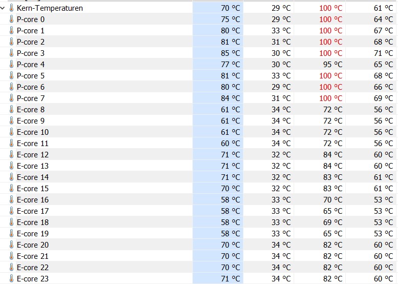

Seit ca. 3 Wochen ist er verbaut. Habe eigentlich noch gar nichts eingestellt bzw. limitiert. (Asus z790 Strix)
Habe gerade mal prime für 15 Minutren laufen lassen, um zu sehen, was mit den Temps los ist.
Hier das Ergebnis.
Prime ist natürlich die Qual für den Prozessor.
Ich bin zufrieden mit den Temperaturen, da für mich der Durchschnittswert eigentlich am wichtigsten ist.

Ich denke, Deine Kühlung ist am Limit.

Der Durchschnittswert sagt nur leider überhaupt nichts aus ... wenn dein Rechner 2 h im Idle läuft und 15 min mit Last ist der Durchschnittswert natürlich relativ niedrig.kutjub schrieb:Ich bin zufrieden mit den Temperaturen, da für mich der Durchschnittswert eigentlich am wichtigsten ist.
Aber was passiert denn wenn man dies nun umkehrt, also 2 h Last und 15 min Idle?
Was zählt ist:

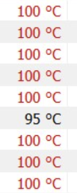

Deine aber auch. Wenn da 100Grad steht, wurde längst gethrottelt.kutjub schrieb:Ich denke, Deine Kühlung ist am Limit.
Das Bild wurde ja unter prime (last) aufgenommen --> nach 15 Minuten dauerlauf. Das sind nun einmal unrealistisache Werte, die so eigentlich nicht vorkommen.PCTüftler schrieb:Der Durchschnittswert sagt nur leider überhaupt nichts aus ... wenn dein Rechner 2 h im Idle läuft und 15 min mit Last ist der Durchschnittswert natürlich relativ niedrig.
Was zählt ist:

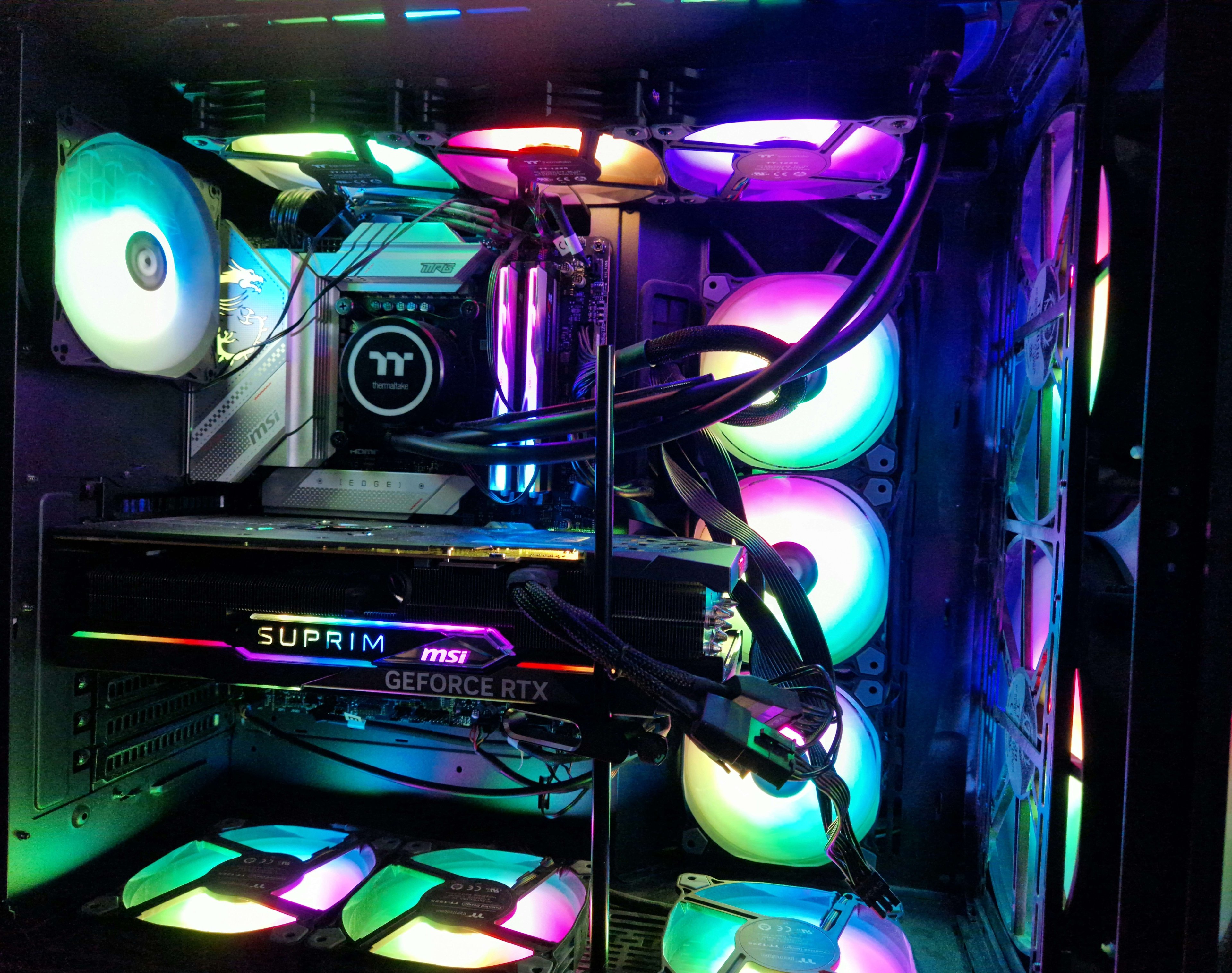

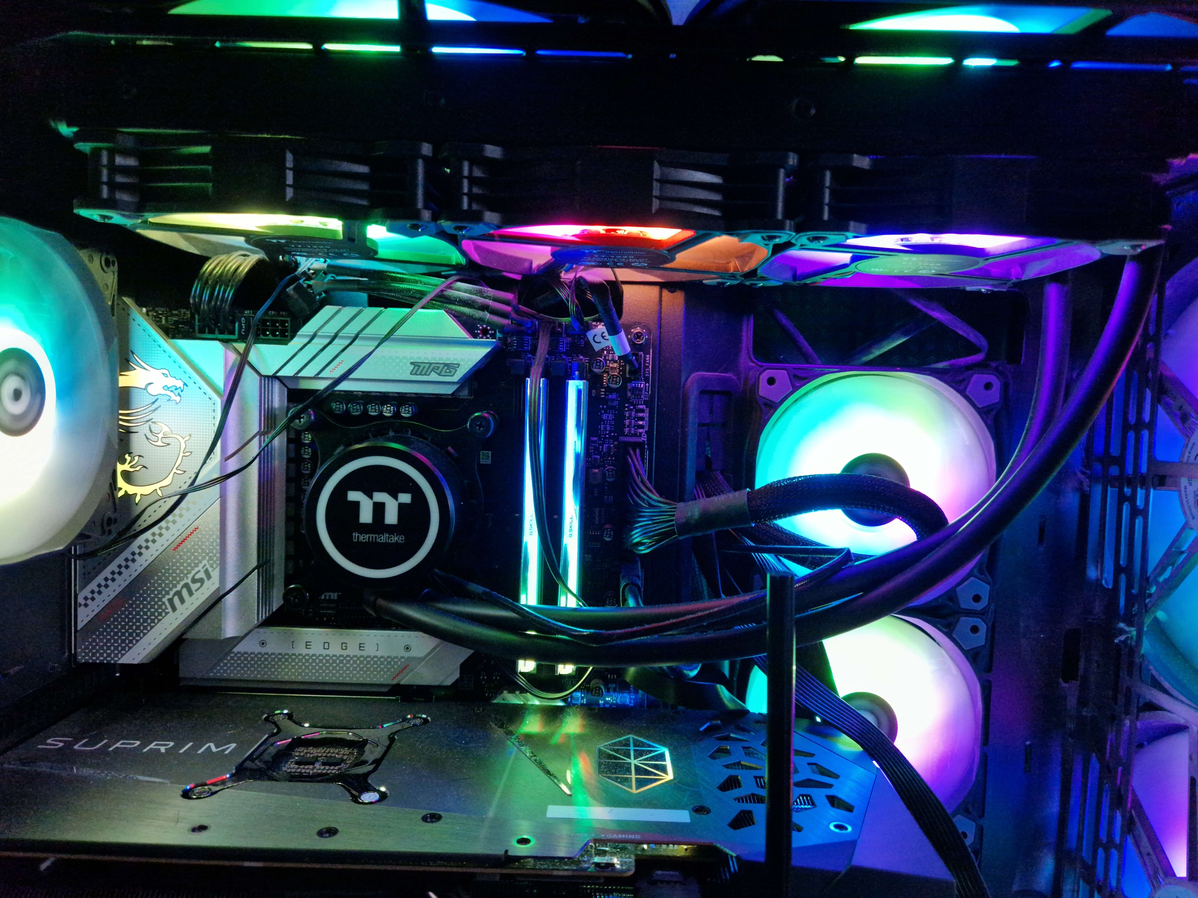

Also, ich habe mir jetzt etwas Zeit genommen und Nachts bisschen gegrübelt.
Da ich jetzt immer wieder höre von Luftkühlern oder AIO's - wäre ein Custom Loop wohl Overkill?
Sowie höre ich immer wieder, dass das Case wohl "schlecht" für den Airflow ist.
Könntet ihr mir ein paar AIO's/Air Cooler sowie Cases nennen? Die, die schon genannt wurden hab ich mir schon notiert. Budget wäre nicht das große Problem, so lange die Preis/Leistung am Ende vorhanden ist und der kleine Hitzkopf 13900k mal wieder runtergekühlt ist.
Ich würde Prio legen, ihn wieder auf 250W oder unlimited (around 350W für Benchmarks) laufen zu lassen. Daher sollten sich die Vorschläge darauf beziehen dort relativ unter dem Throtteling zu laufen.
Im Spoiler findet ihr mal 2 Bilder (Beachtet bitte nicht den Staub + das Kabelmanagement, bin gerade dabei immer wieder ein und auszubauen um evtl andere Probleme zu finden und zu lösen).

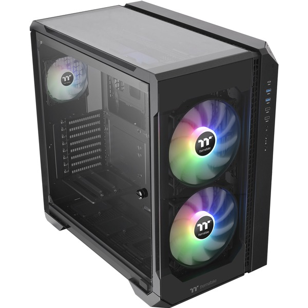

Ich glaube mit den Lüftern in der rechten Seitenwand relativiert sich das Problem mit dem Airflow wieder.
