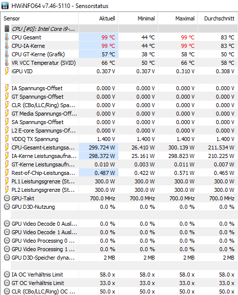

Hab jetzt die obere AIO als Outtake wieder eingebaut, die PL's auf 300W eingestellt (Für einen Benchmark).
HWiNFO zeigte bei 250W schon an die 86-95°C an und bei 300W an die 96-99°C nach ca. 20 Sekunden CinebenchR23.
Bei einem R20 run kam ich auf ein Ergebnis von 14828 Punkten bei einer PL Limitierung von 300W.

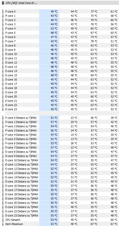

Hab heute mal nach dem AIO Umbau nach oben ein bisschen gedaddelt (7 Days to Die auf WQHD High-Ultra Settings) für so 1,5-2 Stunden.
Sieht doch okay aus.
145W und 87°C?
Ist das nicht trotzdem bisschen hoch für die Auslastung?
Wenn ich da Videos sehe wo die mit einer AIO bei 251W auf 85°C laufen ist das mir bisschen sus
Weiß nicht was nun richtig ist.
Aber ist immerhin besser als die 90°C die vorher waren, das stimmt.
Naja, du hast die 99° bei 300W erreicht... Die CPu ist und bleibt ein hitzkopf. Ob deine AiO theoretisch besser könnte... weiß ich nicht.
