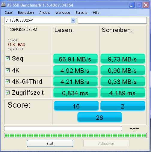

Mein Problem liegt nun allerdings darin, dass der Rechner trotz formatieren und SSD teilweiße sehr träge reagiert. Die HDD-LED leuchtet in diesem Moment dauerhaft.
Die SSD hat zwar nicht die besten Schreibraten, aber auch Programmaufrufe reagieren sehr träge, obwohl mir der AS SSD-Benchmark bescheinigt, dass die Zugriffszeiten beim lesen soweit in Ordnung sind.
DMA ist im BIOS aktiviert. Sonstige einstellungen der HDD betreffend konnte ich leider keine finden.
Im Hintergrund laufen bis auf MsMpEng.exe keine auffälligen Prozesse, welche eine hohe CPU-Last erzeugen.
Leider tritt das Problem sporadisch auf, also nicht immer wenn ich ein Programm starte.
Hat jemand eine Idee woran es liegen könnte?
Aktuell teste ich nocheinmal den RAM - Im Anhang findet ihr den AS-SSD Benchmark-Screenshot.
Verglichen mit der SATA2-HDD in meinem Arbeitserechner sind die leseraten im "4K"-Bereich erheblich schneller und auch die Zugriffszeiten beim Lesen unterscheiden sich deutlich. Zugriffe beim Schreiben liegen recht nah beieinander und auch die schreibraten im "4K"-Bereich ähneln sich stark.
Einzig die sequentielle Schreibrate bei der SSD gefällt mir nicht, wobei ich mir beim Programmaufruf nicht vorstellen kann, dass die sequentielle Schreibrate dafür sorgt, dass das ganz System für einige Sekunden einfriert.
Hat jemand eine Idee oder hatte schoneinmal ein ähnliches Problem?
Danke im Voraus

Leider hat das XP-Setup das Alignment verkackt (ist normal bei XP). Somit sind die SEQ-Werte natürlich extrem schlecht.
Workaround:
Mit Vista/7 Setup starten, partitionieren
Windows XP setup starten, Erste Partition (100 MB) löschen.
Neu Starten
Windows XP Setup starten, Erste Partition (100 MB) erstellen aber auf zweite rinstallieren.
Hab da schon einiges rumgespielt und wenn man es anders macht, kann es sein, dass Windows gar nimmer startet. So hats aber funktioniert und so ist nur die Partition mit den Startdateien unaligned).

1. die SSD ist wirklich nicht die Beste... (und hat den katastrophalen JMicron JMF602 Controller)
2. Das Notebook ist mindestens 7 - 8 Jahre alt, was erwartest Du
Zur SSD:
Amazon Reviews
Das Alignement solltest Du aber noch berichtigen.
Gruß
Rego

ich tippe es liegt an xp und am alignment. installier w7 und du bist alle probs los
schau dir mal den screenshot an, dort steht BAD in rot. wenn dein alignemnt richtig ist ist dort grün
die ssd müßte ~100 scoren

Fehlerbeschreibung klingt wirklich nach miesem Controller. Lt. gh.de hat einer nach aehnlichen Problemen wohl mit der MXSSD1MNANO-60G mehr Erfolg gehabt. Versuch aber erst mal das Alignment der jetzigen SSD zu korrigieren, vielleicht reicht Dir die Geschwindigkeit dann ja schon.
s. SSD-Alignment nachträglich ohne Datenverlust ändern
Fuer XP waere nur das Alignment wichtig, wobei die erwaehnte 100MN Partition von Windows 7 nur bei automatischem Setup erstellt wird. Um dies zu umgehen muss man beim Setup von Windows 7 einfach nur manuell partitionieren. Ansonsten sollte eine SSD die Interaktivitaet und damit die Nutzungsfreude auf dem alten Laptop deutlich steigern und schneller als ein Atom-Netbook ist der alte Pentium M allemal, die Grafik sowieso.

Ich habe nun das Alignment meiner SSD angepasst - Die Geschwindigkeit blieb auf den ersten Eindruck allerdings dieselbe.
Vermutlich wird mit der SSD in dem Gerät mit Windows XP nicht mehr herauszuholen sein.
Es sei denn, ich habe noch irgendetwas wichtiges missachtet.
Dennoch kann ich mir nicht so recht vorstellen, dass diese SSD langsamer sein soll, als die Standardplatte, welche sich derzeit in meinem eigenen T40 befindet. :freak:
