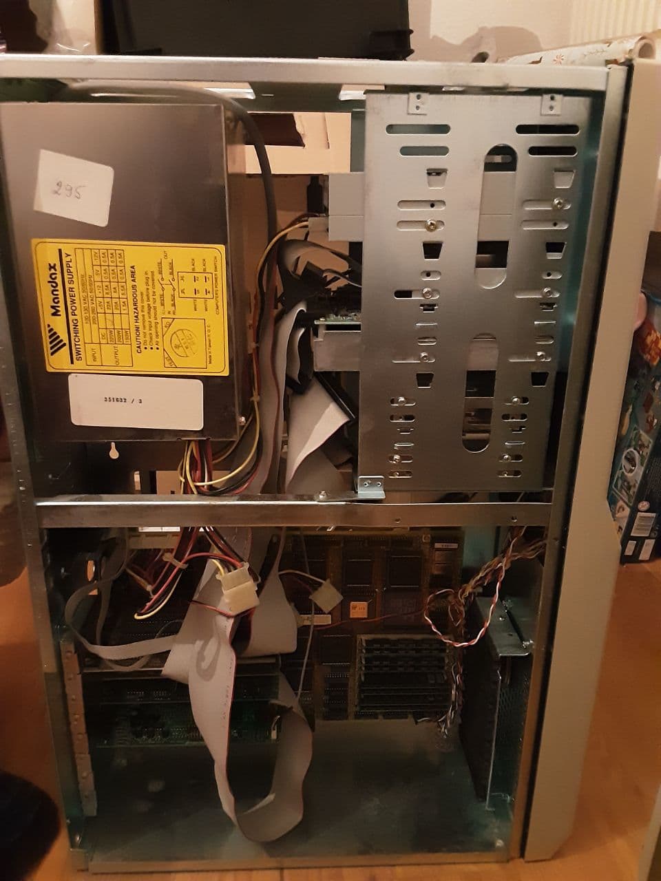

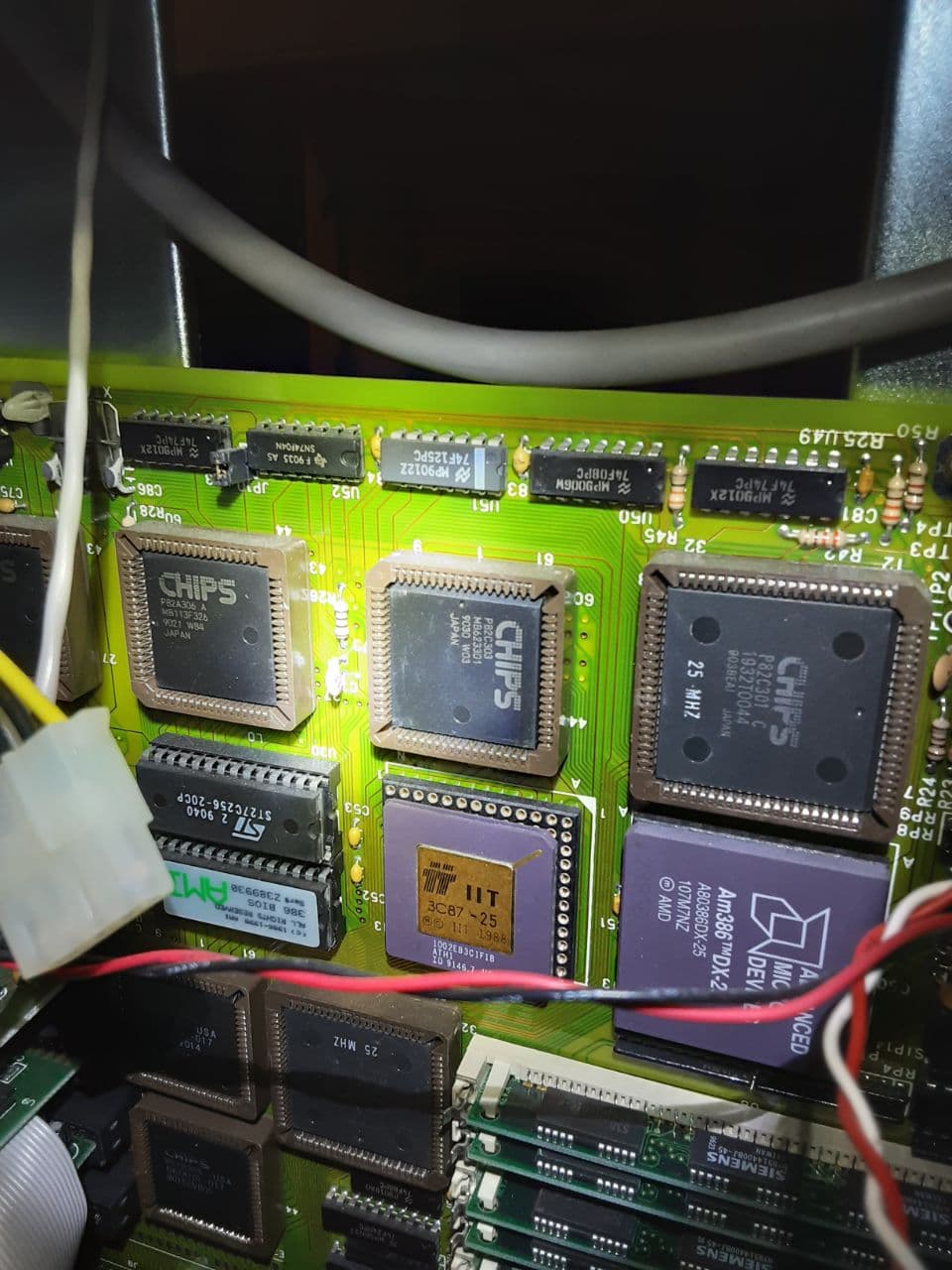

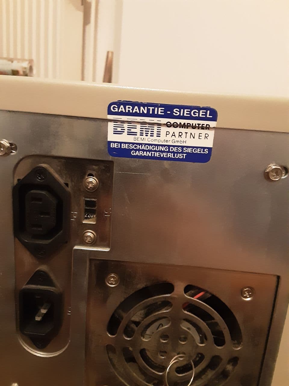

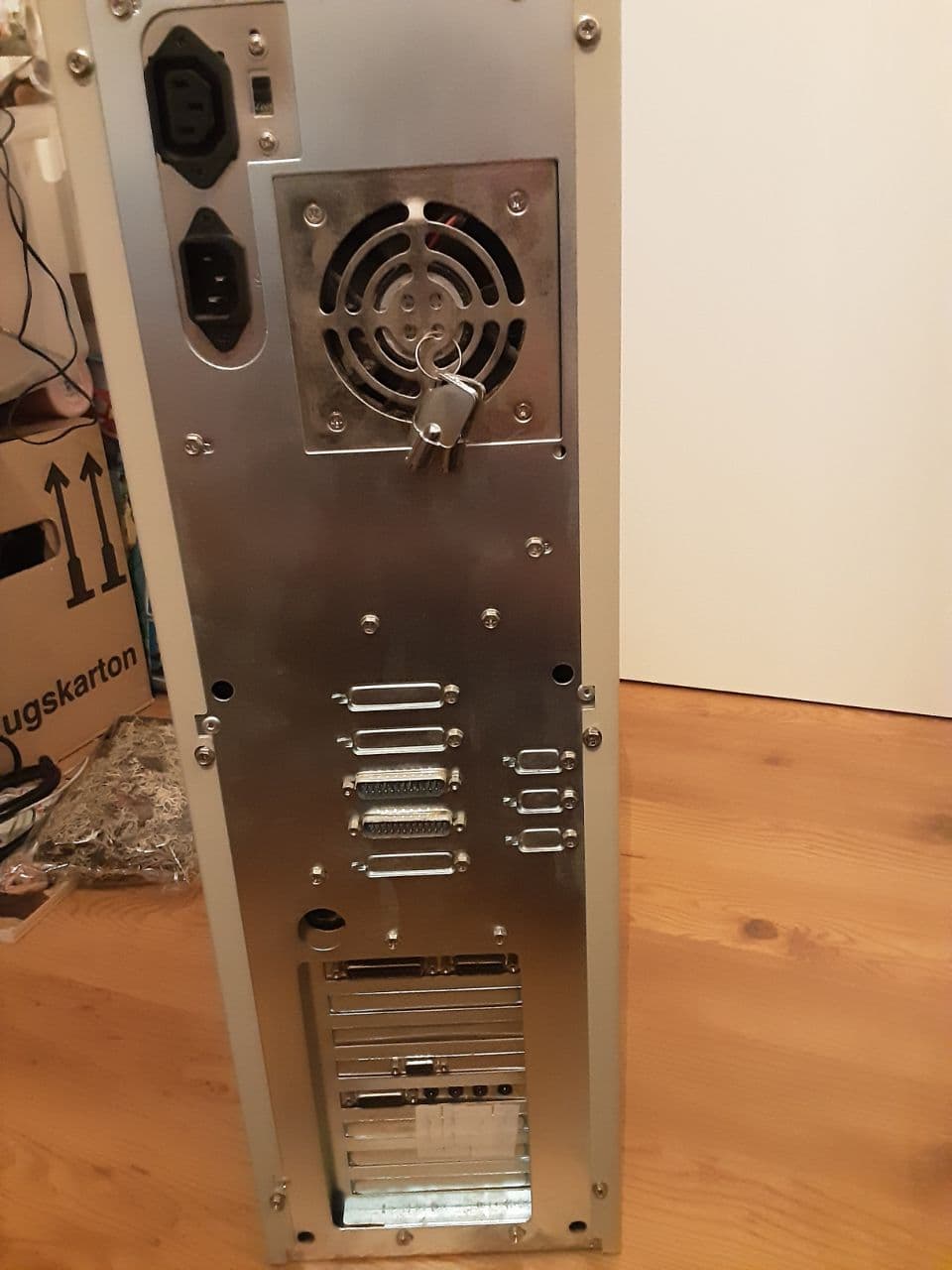

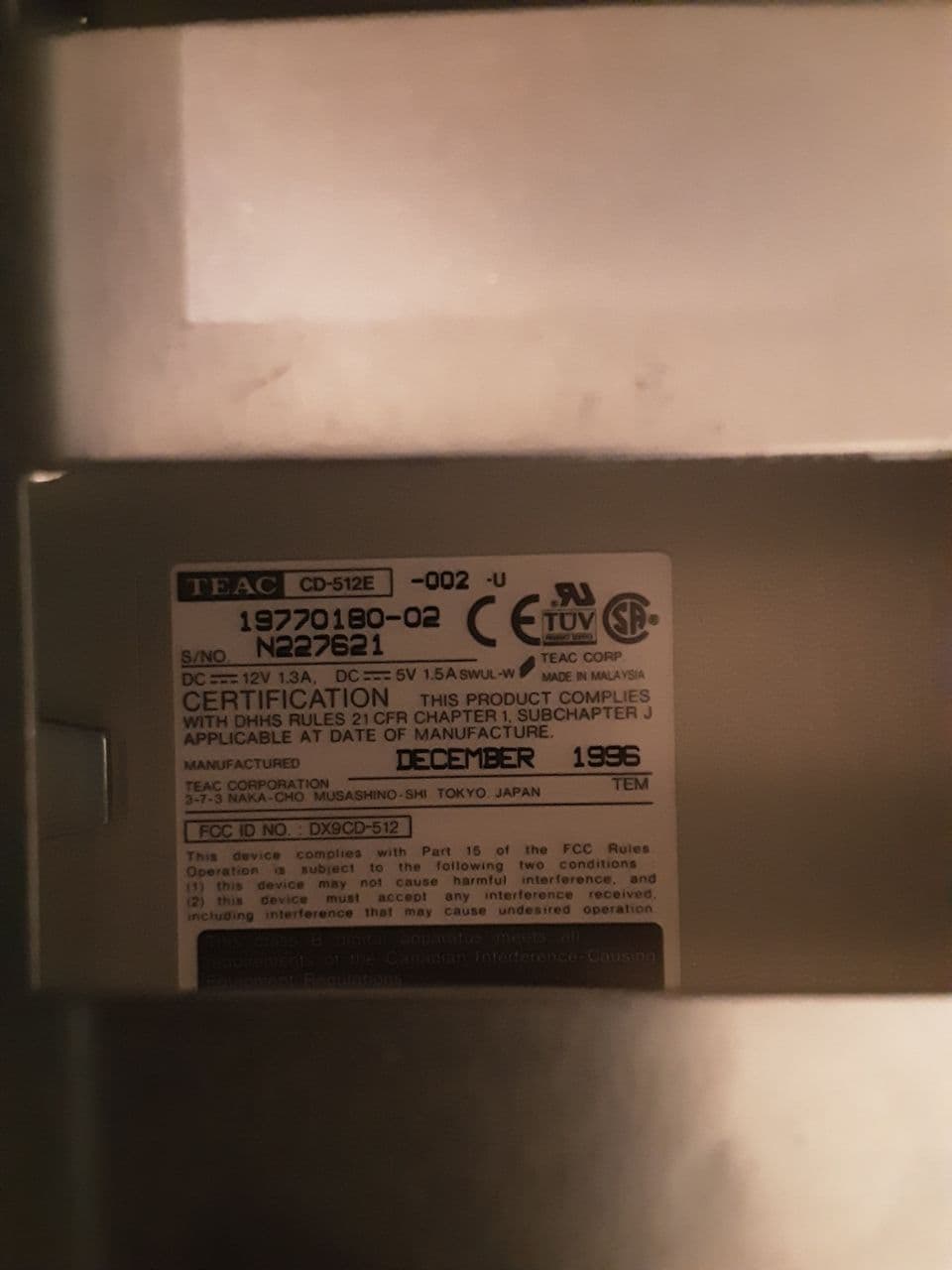

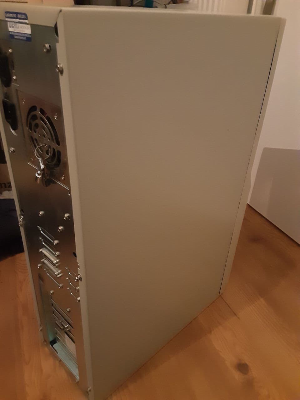

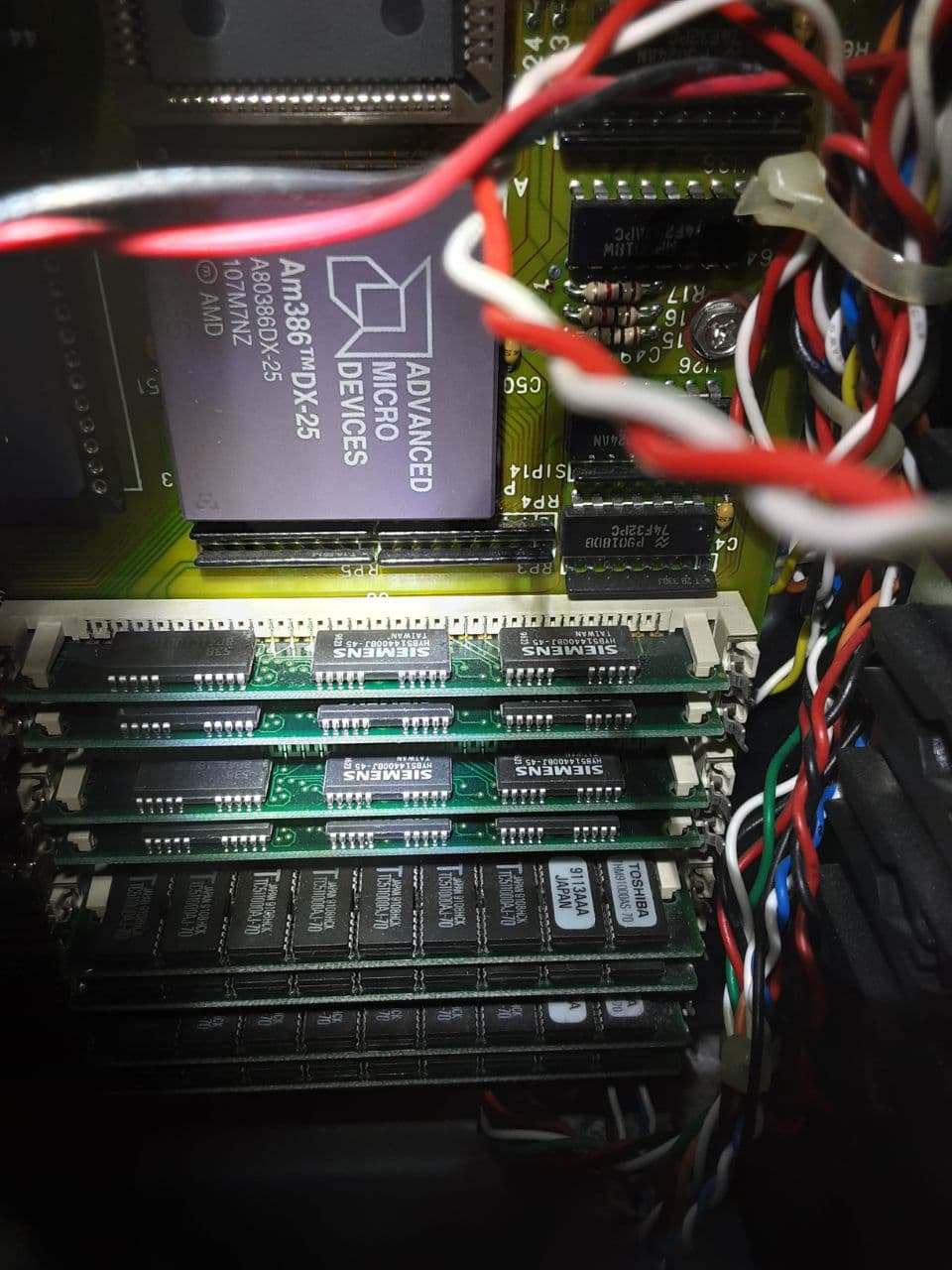

Hi ich habe im Keller diesen Pc gefeunden und bin auf der Suche nach etwaigen Informationen
mainboard name nummer etc.
aus welchem jahr
ggf wo dieser Pc gebaut wurde
leider war ich bis jetzt erfolglos

Google doch mal die ein oder andere Nummer/Bezeichnung.
Zumindest bei der CPU solltest du erfolgreich sein.
Da ist sogar ne 3c87 gold fpu dabei :)

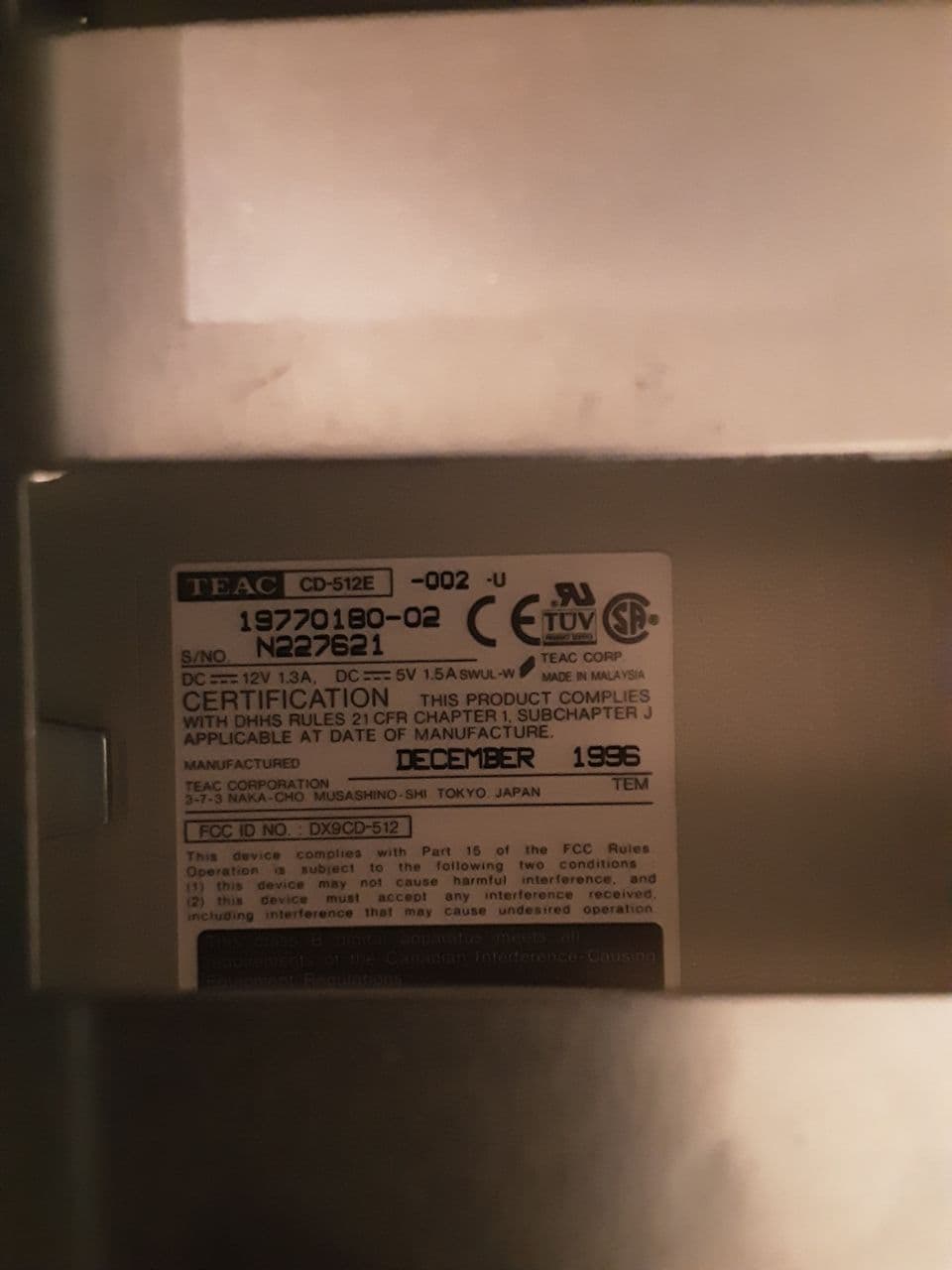

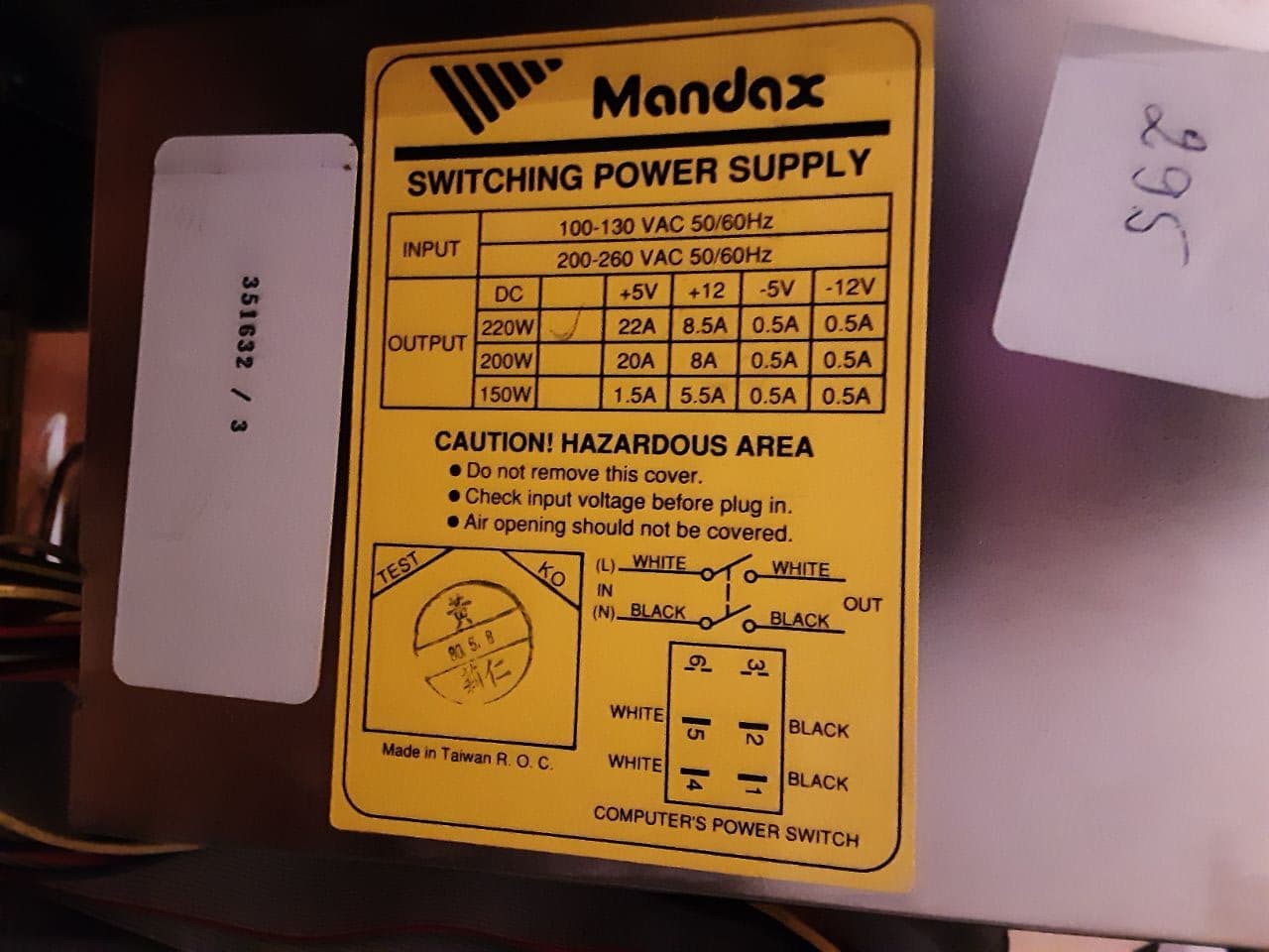

C00k1e schrieb:
Netzteil von Dezember 1996, CPU ein AMD 386er.
Das ist nicht das Netzteil, sondern das CD-ROM LW.
Reaktionen: C00k1e

also, wie die anderen gesagt haben. AMD 386DX mit 25MHz, dazu ein 3C87-25 Co-Prozessor.
Den Arbeitsspeicher könnte man nun ander Beschriftung auseinanderdröseln, aber dazu wäre ich zu faul. Schließ das gute Stück an einen VGA Monitor an, dann hast du die Antwort. Wenn die 20MB passen sollen die Stratotanker sage wäre das massig, denn da wären eher so 1 - 4, evtl. 8 MB normal gewesen.

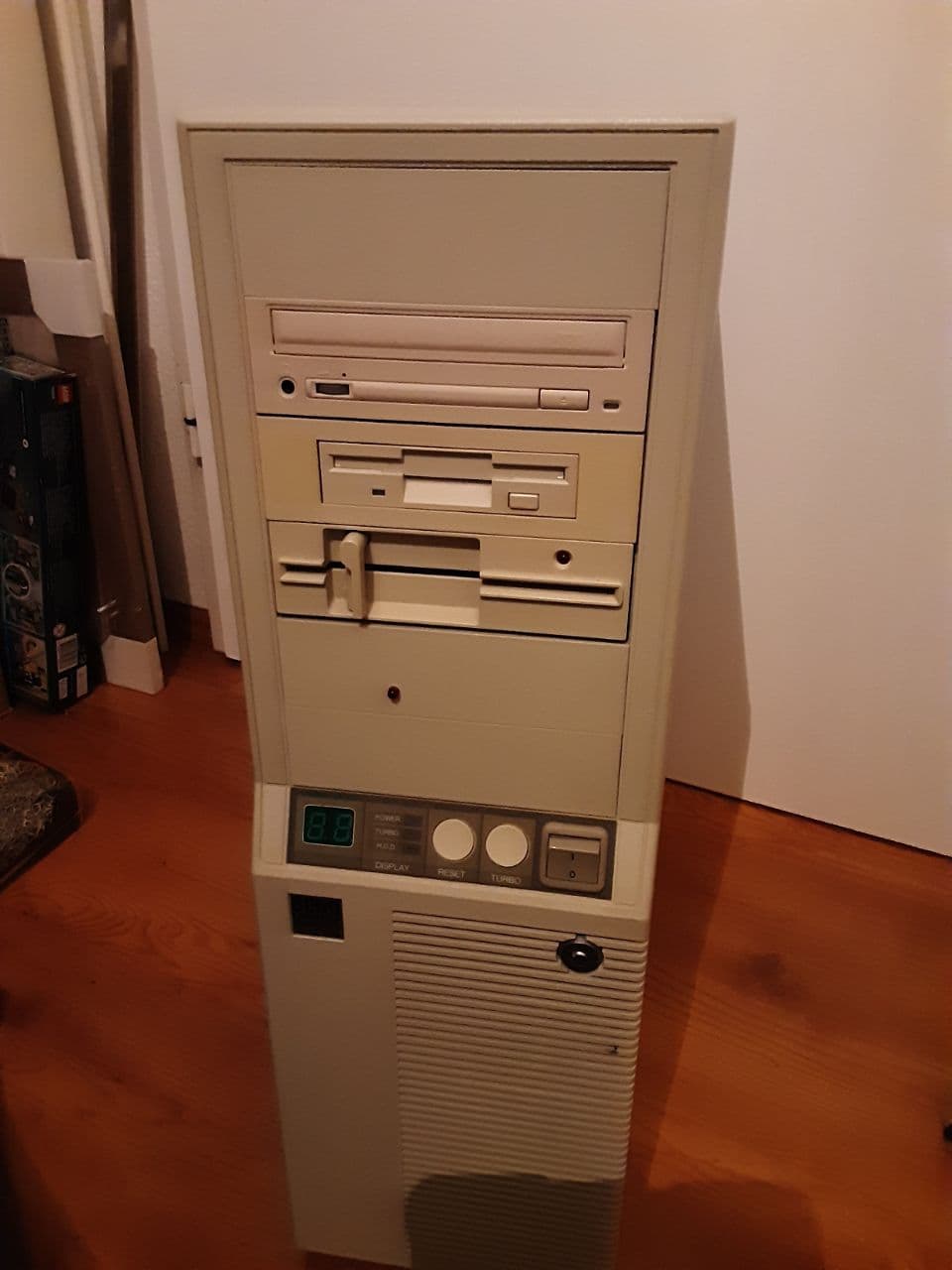

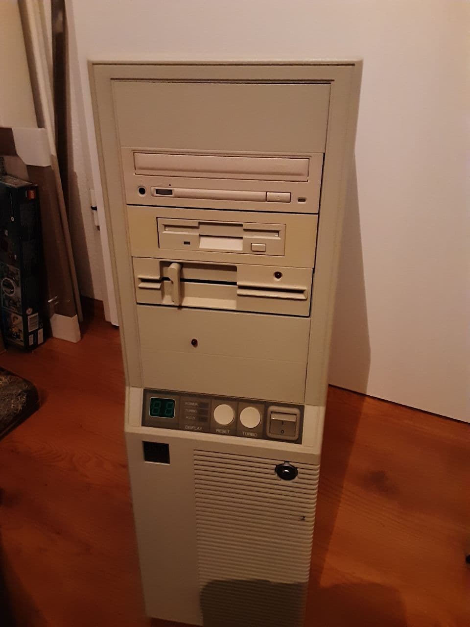

Des Weiteren haben wir ein 5,25" Floppy, ein 3,5" Floppy und ein 12x (Geschwindigkeit!) CD-Laufwerk von Teac
Das Gehäuse fefällt mir, kantig, "Future-Knick" mit Geschwindigkeitsanzeige, höhö

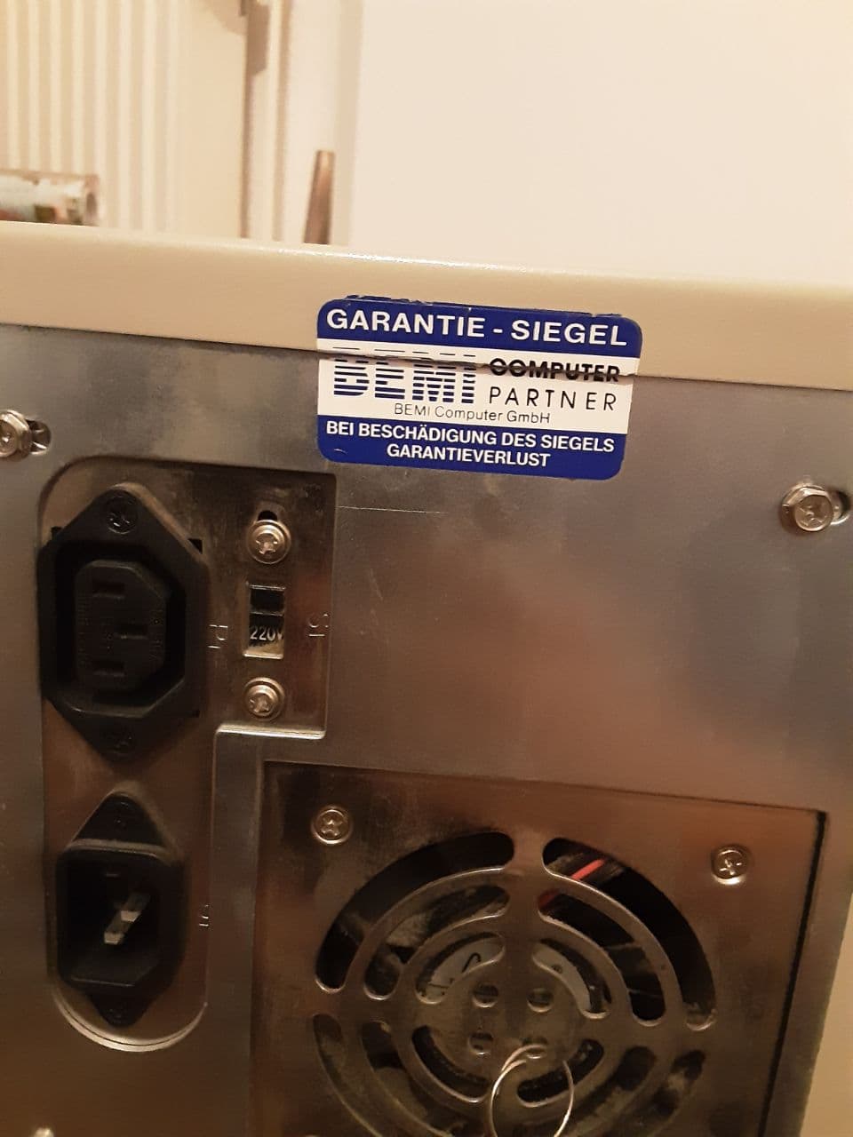

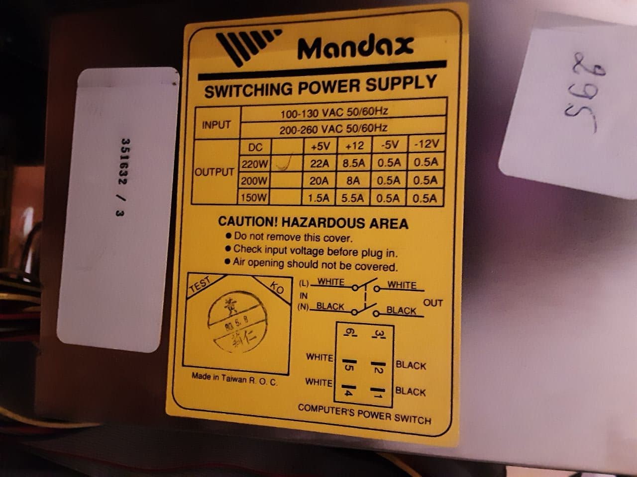

Pass bitte auf das Netzteil auf, damalige AT-Netzteile hatten einen 230V-Einschaltknopf. Solltest du die Stromkabel vom Mainboard ziehen wollen, markiere sie vorher
Hersteller lässt sich halt schwer sagen. Damals wurden noch viel mehr PCs auf Wunsch zusammengestellt, oder von kleinen Computerbuden vertrieben (siehe Garantieaufkleber, der spätestens 1996 obsolet wurde als das CD-Laufwerk einzug hielt). Heutzutage alles anders :D

@Stratotanker Die SIMMS von Toshiba müssten 1MB pro riegel haben. Das waren noch Zeiten, als Toshiba Chips in (West) Deutschland gefertigt wurden und Siemens in Taiwan ;)
CPU:
Code:
https://de.wikipedia.org/wiki/AMD_Am386
RAM1:
Code:
SIMM RAM 4MB 72-pin non-parity 70ns FPM, 1 available, 8 chip single-  $  19 CAD
sided PNY 32100070-8G Siemens HY85144008J-70, fast-page mode 4 MB 70 ns
SIMM RAM 1MB 30-pin parity? 60ns, 4 available, 9 chip single-sided   $   9 CAD
Siemens HYM91000S-60 NS 9304 HYB511000BJ-60, 1 MB 60 ns
RAM2:
Code:
1MB Toshiba 30pin SIMM Fast Page Mode FPM RAM Parity 9 Chips 70ns TC511000AJ-70
4x4 + 4x1 MB RAM = 20MB RAM :D :D
/edit: kann mich natürlich bei den Teilenummern auch vertippt haben aber so um den dreh wird's hinkommen
/edit2: ok der siemems-ram mit 72 pins passt nicht. dürfte nur 30pins haben... naja wir. habs mal editiert.

Ansonsten sind Deine Bilder doch sehr aufschlussreich, das Garantiesiegel von BEMI Computer GMBH z.b.
https://www.channelpartner.de/a/bemi-computer-gmbh,607409
