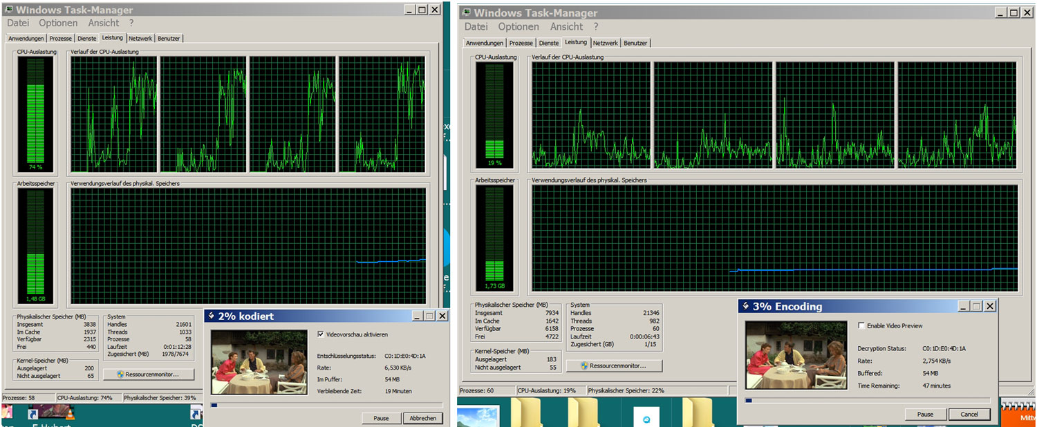

Folgendes hab ich noch gemacht: Ich hab das Bios von PC Nr.2 geupdated, d.h.auf den neuesten Stand gebracht - Das Problem ist gleich geblieben.
Hier ein Screenshot-Vergleich PC Nr. 1 und PC Nr. 2 bei gleicher Anwendung:
Bitte hat noch jemand eine Idee ?

Hi Gerd,
sorry, ich kam erst letzte Nacht dazu, mich mit diesem Problem hier weiter zu beschäftigen - und ja, ich denke, ich habe nocht eine Idee, aber der Reihe nach:
Erstmal danke für die Screenshots, die helfen, denn sie zeigen ganz klar, dass beide Rechner alle vier Cores sehen und auch grundsätzlich nutzen. Das heißt dann, dass alle bisherigen Überlegungen hier hinsichtlich Einschränkung der Kernanzahl via msconfig und/oder Bios-Einstellungen in die falsche Richtung gingen (was ich die ganze Zeit wg. der 50% CPU-Auslastung vermutet habe).
Damit bliebe als mögliche Ursache einerseits eine abweichende Einstellung in DVDShrink. Das hat ja die ein oder andere Option, die potentiell Einfluss auf die Performance haben kann. Allerdings spricht da dagegen, dass das Problem nicht mit der Systemplatte mitwandert, wenn Du die tauscht (ich gehe davon aus, dass auch DVDShrink und User-Verzeichnisse auf dieser sind?). Nichts desto trotz, um auch das zu 100% ausschließen zu können, würde ich trotzdem nochmal verifizieren, dass wirklich alle Häkchen bei Preferences und in den Einstellungen, die man zu Beginn des Rippens noch machen kann, auch identisch gesetzt sind - falls Du für beide Rechner zufällig auch zwei Displays hast, geht das ja ratzfatz.
Andererseits bleibt noch eine andere Größe, die hier mit reinspielt, und die mir auch erst aufgefallen ist bzw. bewusst wurde, als ich selber jetzt mal DVDShrink installiert und mir das auf meiner Maschine angeschaut habe, da sieht das nämlich dann so aus, einmal zu Beginn des Rippens und einmal bei ~50%:
dvdshrink_auto_compress_no_deep_no_lowpri_start.PNG dvdshrink_auto_compress_no_deep_no_lowpri_middle.PNG
Man sieht, dass auch hier lange nicht alle CPU-Ressourcen genutzt werden, die zur Verfügung stehen. Offenbar ist die Software nicht wirklich für die Nutzung von mehr als vier Kernen ausgelegt (was in Deinem Fall egal ist), aber selbst diese vier Threads nutzen die Kerne nicht aus, auf denen sie laufen. Allerdings steigt die Auslastung im Verlauf des Auslesens - genauso, wie die angegebene Datenrate langsam, aber kontinuierlich während des VoOrgangs ansteigt. Das ist einigermaßen normal, da das DVD-Laufwerk umso schneller lesen kann, je weiter es auf der Disc nach außen geht.
Und das ist dann auch der zweite limitierende Faktor, der sich auswirkt (und von dem ich mir inzwischen fast sicher bind, dass er hier die eigentliche Ursache ist): Die Geschwindigkeit, mit der das Laufwerk die Daten liefern kann - wenn da nicht mehr kommt, kann DVDShrink auch nichts encodieren und braucht daher schlicht nicht mehr CPU-Zeit. Und auch auf Deinen Screenshots hat PC bringt PC1 da mehr als doppelt so viel KB/s, wie PC2.
