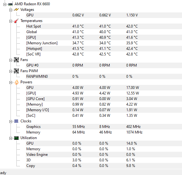

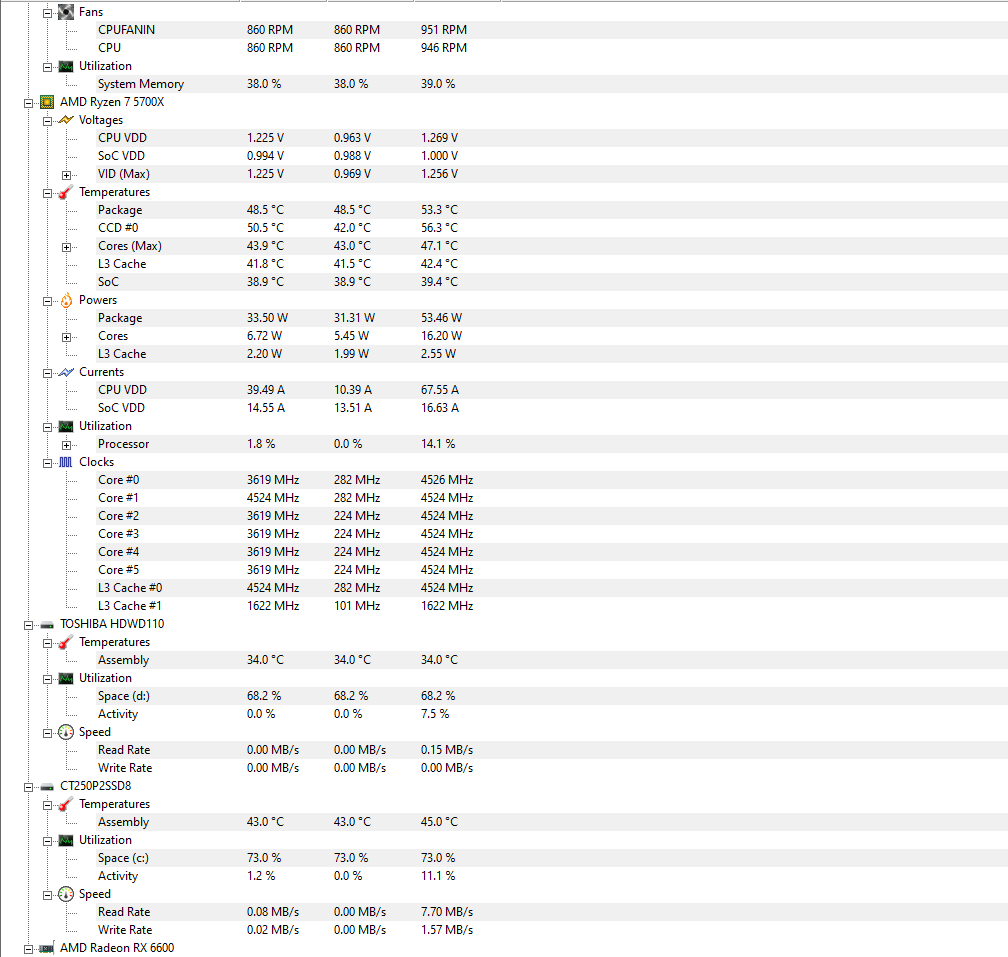

Hallo ich habe meinen PC schon seit ca. 2 Jahren und es lief immer einwandfrei. Ich habe dann mal einmal Fortnite spielen wollen und wo ich dann im Game drinne war gingen die FPS auf 15 Runter und hatte dann Frametime 67ms und habe keine Ahnung woran das liegt denn sonst läuft es komplett clean. Wenn ich dann das Game schließe bleiben die FPS bei 15 und gehen auch nicht hoch, obwohl ich eigentlich 165 FPS haben sollte. Ich weiß wirklich nicht mehr weiter und hoffe das mir hier geholfen wird. Die Statistiken der PC Komponenten sind ganz normal. Vielen Dank

Hallo, die Temperaturen sind recht niedrig deshalb wundert es mich warum ich 15 FPS habe.
imaad.pc schrieb:
Crucial P2 250GB M.2 PCIe Gen3 NVMe Internes SSD - Bis zu 2400MB/s
WIndows und fortnite zusammen auf der hier?
SSD inzwischen relativ voll?

Ja ich meine keine. Wenn der Rechner hochfährt habe ich meine Normalen FPS. Wenn ich ein Game starte dann kommt es dazu das ich nur 15 habe
Läuft eine RX6600 tatsächlich mit so niedriger Spannung? Siehe zweiten Screenshot, erste Zeile.
Wenn sie nur auf 8 MHz taktet, reicht das vermutlich. Musser mal die Turbo-Taste drücken.
