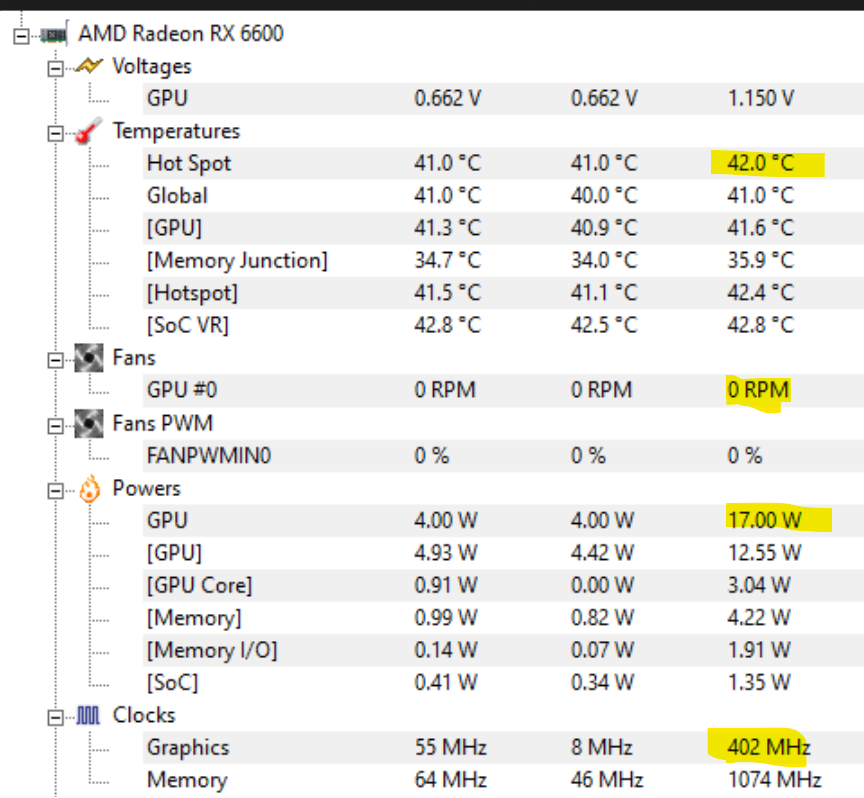

Hab zwar keine 6600 aber bei den AMD Karten die ich habe / hatte sind ~700mv in den unteren Powerstates durchaus normal.zazie schrieb:Läuft eine RX6600 tatsächlich mit so niedriger Spannung? Siehe zweiten Screenshot, erste Zeile.

Das bedeutet dass deine GPU nichts zu tun hat / bekommt und daher im "Energiesparmodus" ist.imaad.pc schrieb:Verstehe das nicht
Cat Toaster
Captain
- Juli 2013
- 3.919
Wenn da schon "Last-Daten" vom Spielen drin sind (Maximalwerte seit Rechner an), dann macht die GPU nicht mal so viel das auch nur der Lüfter angeht. Da wäre ein hartes Frame-Limit von 15 FPS schon denkbar für so ein Bild.
Und wenn da keine "Last-Daten" drin sind, nützt der Screen nichts.

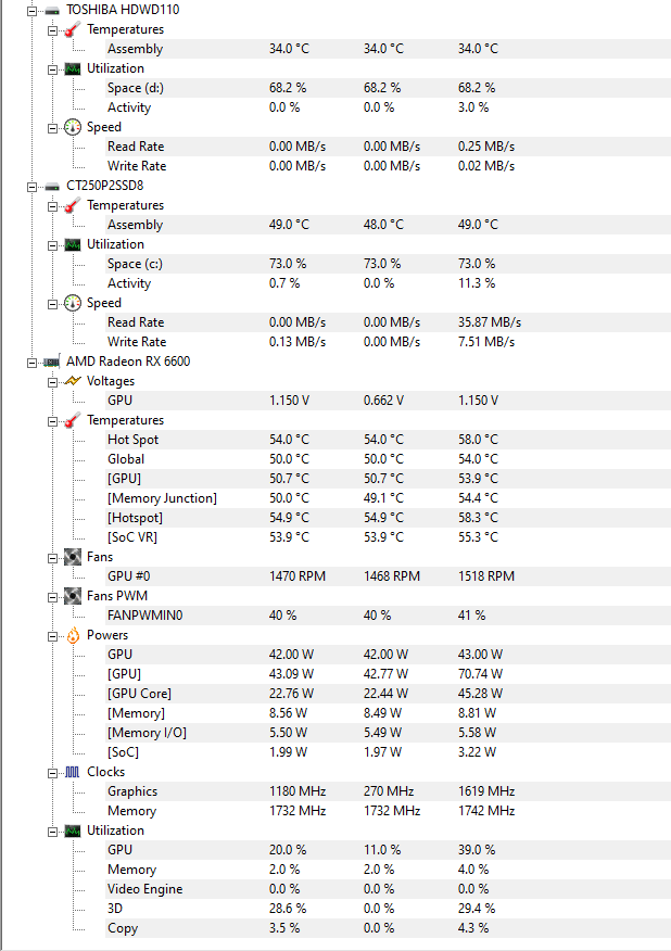

ich schicke sofort einen neuen rein, wo ich die 15 FPS habeCat Toaster schrieb:Wenn da schon "Last-Daten" vom Spielen drin sind (Maximalwerte seit Rechner an), dann macht die GPU nicht mal so viel das auch nur der Lüfter angeht. Da wäre ein hartes Frame-Limit von 15 FPS schon denkbar für so ein Bild.
Cat Toaster schrieb:Anhang anzeigen 1421710

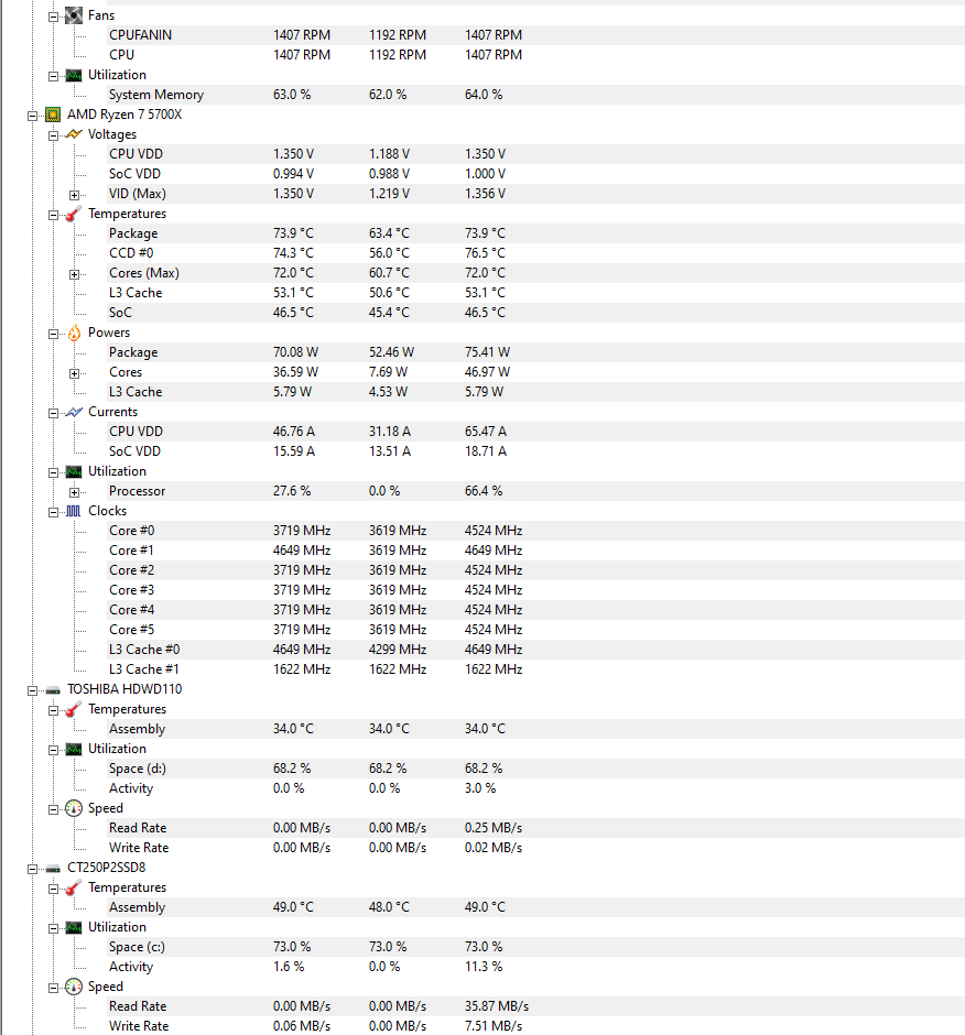

Normalerweise läuft das Einwandfrei und 16GB sind vollkommend okaymadmax2010 schrieb:WIndows und fortnite zusammen auf der hier?
SSD inzwischen relativ voll?

madmax2010
Fleet Admiral
- Juni 2018
- 38.680
Ich rede von der QLC SSD ohne DRAM Cache. Nicht von deinem Arbeitsspeicherimaad.pc schrieb:Normalerweise läuft das Einwandfrei und 16GB sind vollkommend okay
wärest nicht der erste, dem eine überforderte QLC SSD die FPS einbrechen lässt.
