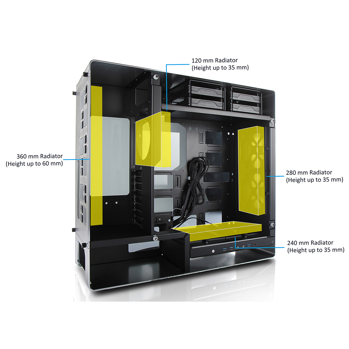

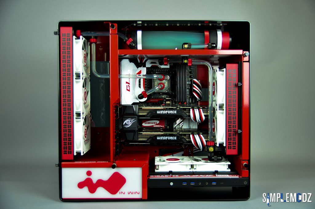

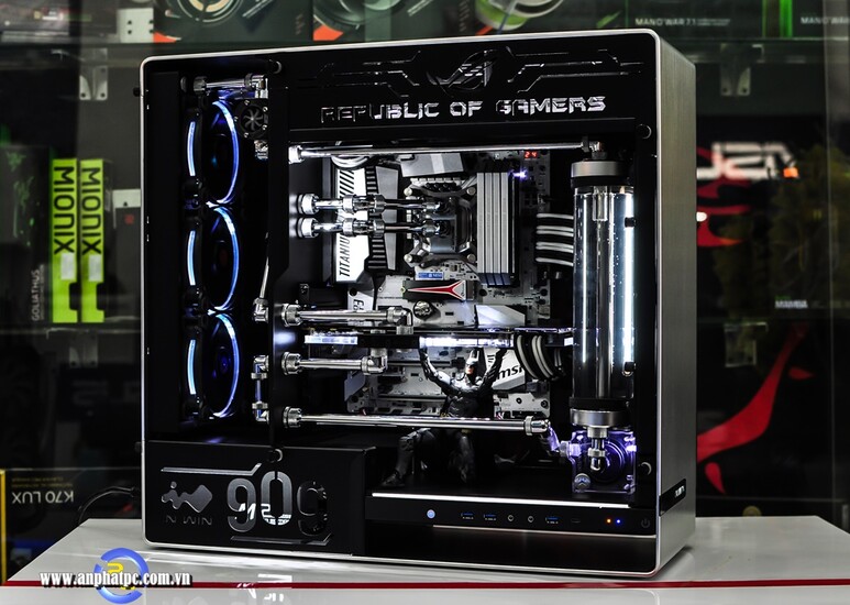

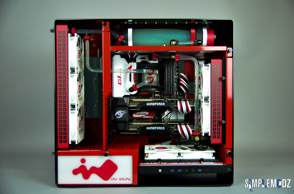

Damals hatte ich vor alle 3 Radiatoren zu verwenden (Foto per Anhang) aber um nur eine Grafikkarte (1080GTX) und einen CPU (I7-9770K @ 5ghz) zu kühlen scheint mir so viele Radis jetzt ein wenig übertrieben. Es würde auch zu vollgestopft aussehen, die Ästhetik ist mir sehr wichtig.
Den 360 mm Radiator werde ich auf jedenfalls hinten montieren. Aus Platzgründen und Ästhetik würde ich den dünneren 240 mm Radiator bevorzugen. Glaubt Ihr, das wäre ausreichen? Würde evt. auch nur der 360 mm Radiator ausreichen?
Und würde es nach Eurer Meinung besser aussehen, wenn er an der Vorderwand stehend montiert wäre oder unten liegend?
Muss die Pumpe unbedingt unten im Gehäuse liegen oder kann ich sie auch oben am Gehäuse montieren (neben den Festplatten) und der Ausgleichsbehälter unten im Gehäuse?

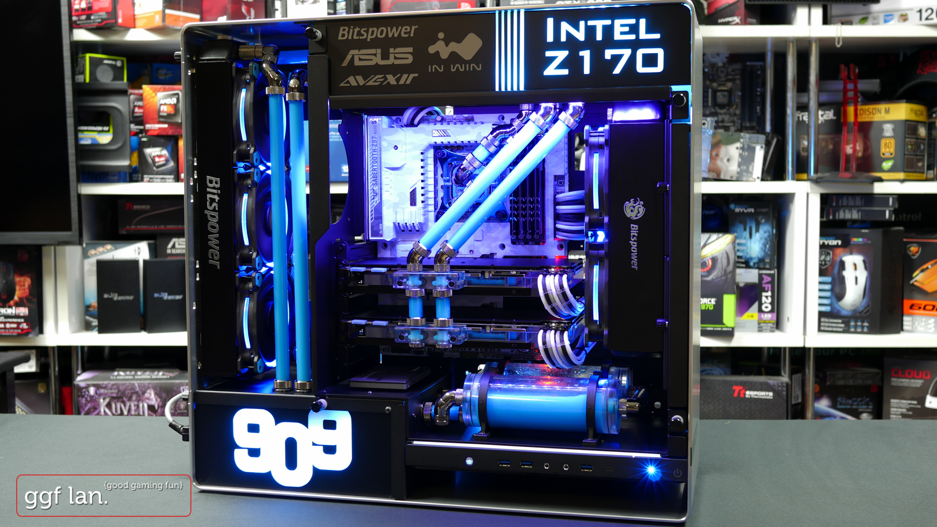

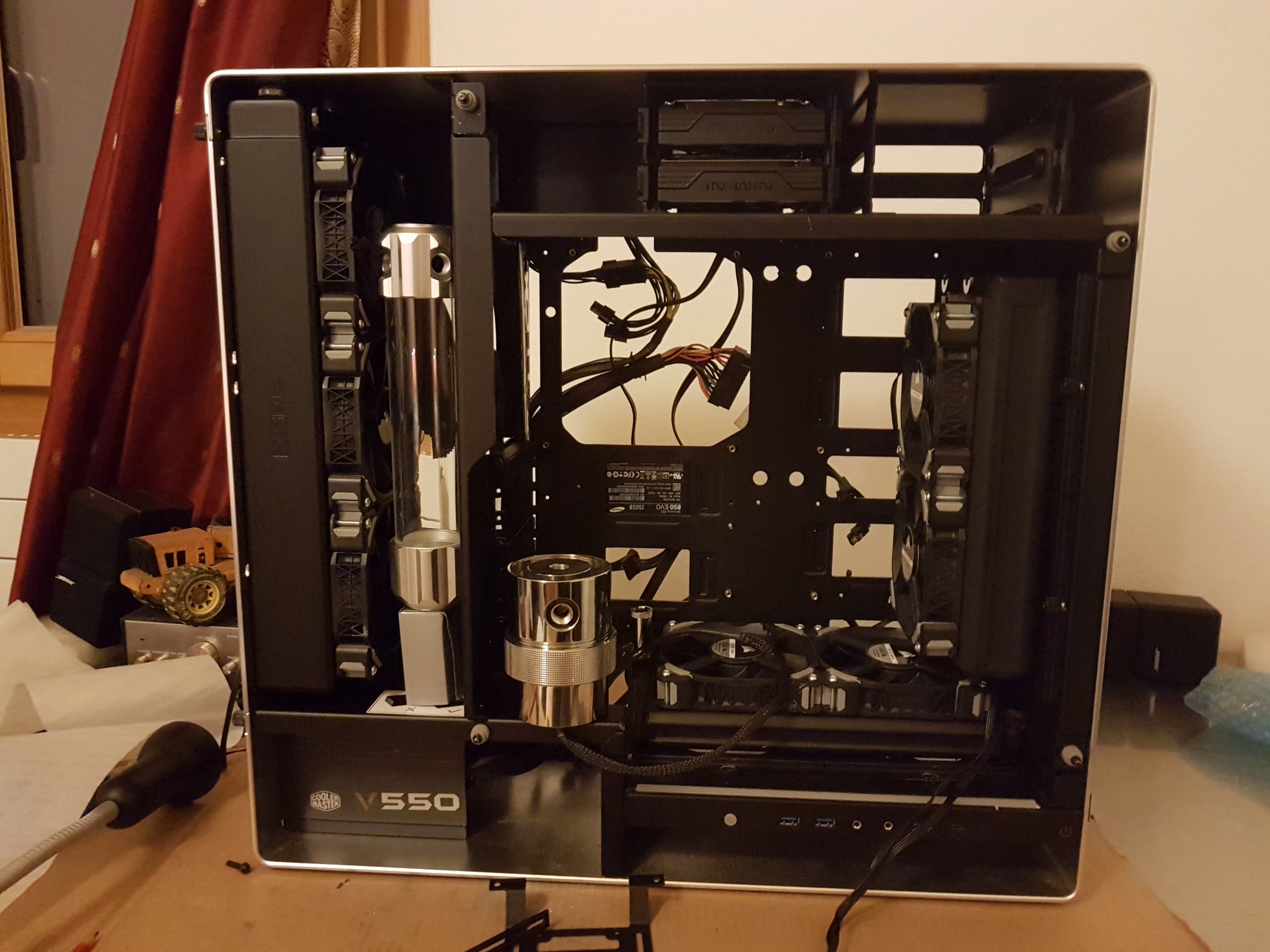

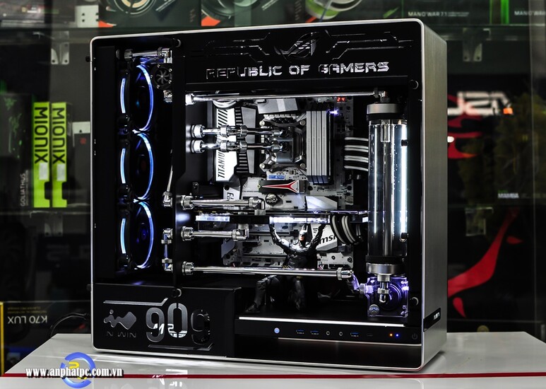

Habe noch diverse Bilder beigelegt, auch von custom Kühlungen in dem gleichen Gehäuse.

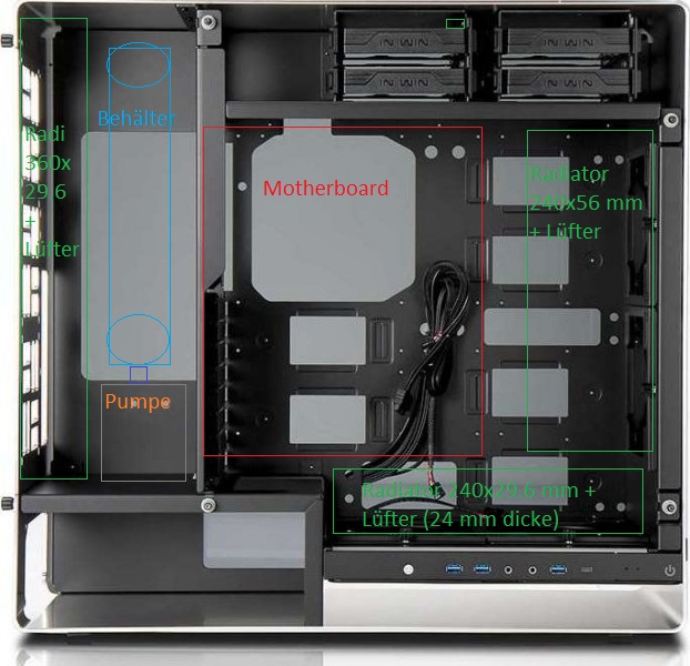

Aber ich habe noch einen schmalen 360er (29.6 mm dicke)... ich könnte hinten den schmalen 360er, vorne den dicken 240er und unten den schmalen 240er.

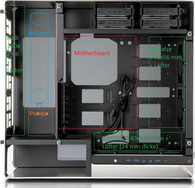

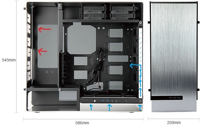

Könnte den Ausgleichbehälter und Pumpe neben dem 360er Radi hinmachen. Würde so wie auf der beigelegten Zeichnung aussehen, die Verhältnisse entsprechen proportional der Wirklichkeit,
Geht halt jegliche Räumlichkeit verloren.
Seid Ihr sicher, dass ein dicken 360er und ein schmalen 240er für leisen Betrieb nicht ausreichen würden? Ich kann ja trotzdem auf dem Gehäuseboden 2 Lüfter montieren. Die würden dann auch direkt frische Luft ins Gehäuse und an den Radiator blasen.

Leise im Sommer unter Volllast hängt davon ab, wie du leise definierst.
Fünf 120mm Lüfter mit 1000+ rpm sind jetzt nicht so laut wie eine reguläre Luftgekühlte Grafikkarte, aber für meine Verhältnisse auch weit von leise entfernt.
Das Gehäuse ist halt nicht das allerbeste für einen größeren Custom Loop, sind viele Streben und Strukturen, die große Radiatoren verhindern.

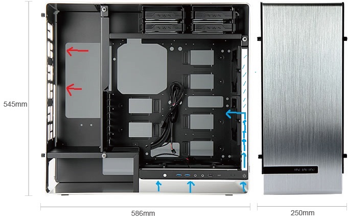

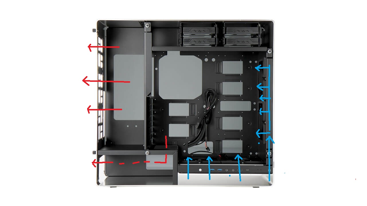

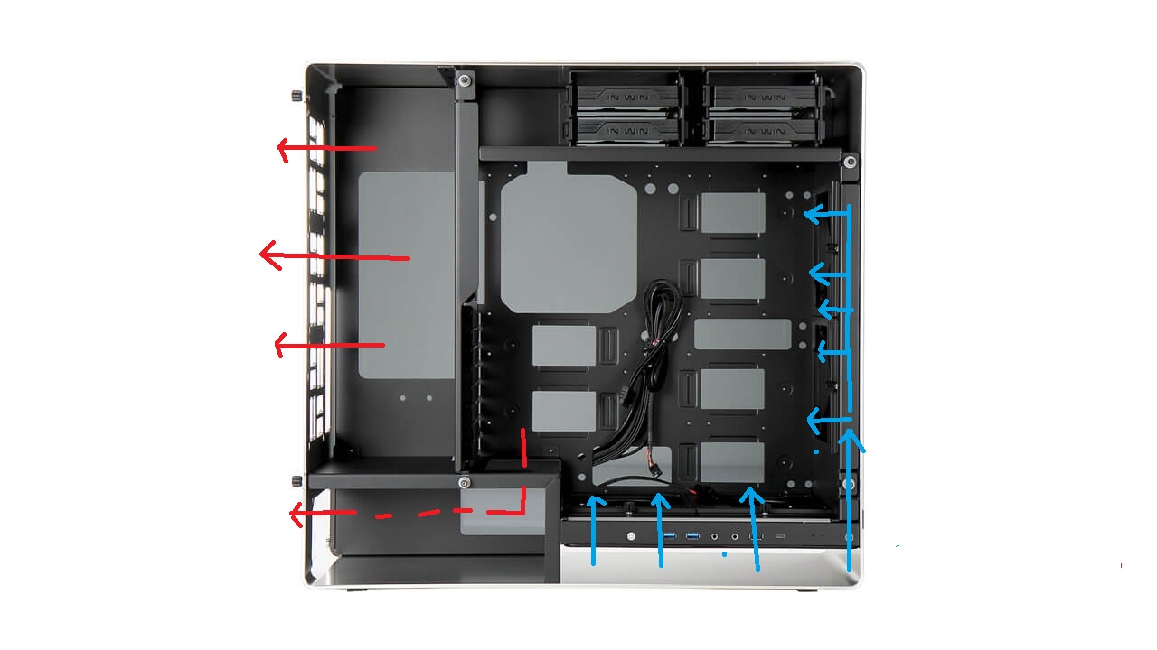

Bezüglich Luftstrohm:
Ich werde insgesamt 7 Lüfter (Corsair ML120 pro) verbauen, 5 davon auf Radiatoren montiert:
2 auf dem Gehäuse boden ziehen frische Luft rein
2 an der Vorderwand des Gehäuse sind auf nem Radiator montiert und ziehen luft rein
3 an der Hinterwand auf Radiator montiert blasen Luft raus
Leise bedeutet für mich, wenn alle 5-7 Lüfter bei 800 Drehzahl bleiben können. Die Lüfter sind unhörbar bei der Geschwindigkeit. Es wäre natürlich besser wenn 5 Lüfter ausreichen würden, bietet mir mehr Möglichkeiten für die Platzierung der Pumpe und AGB.
