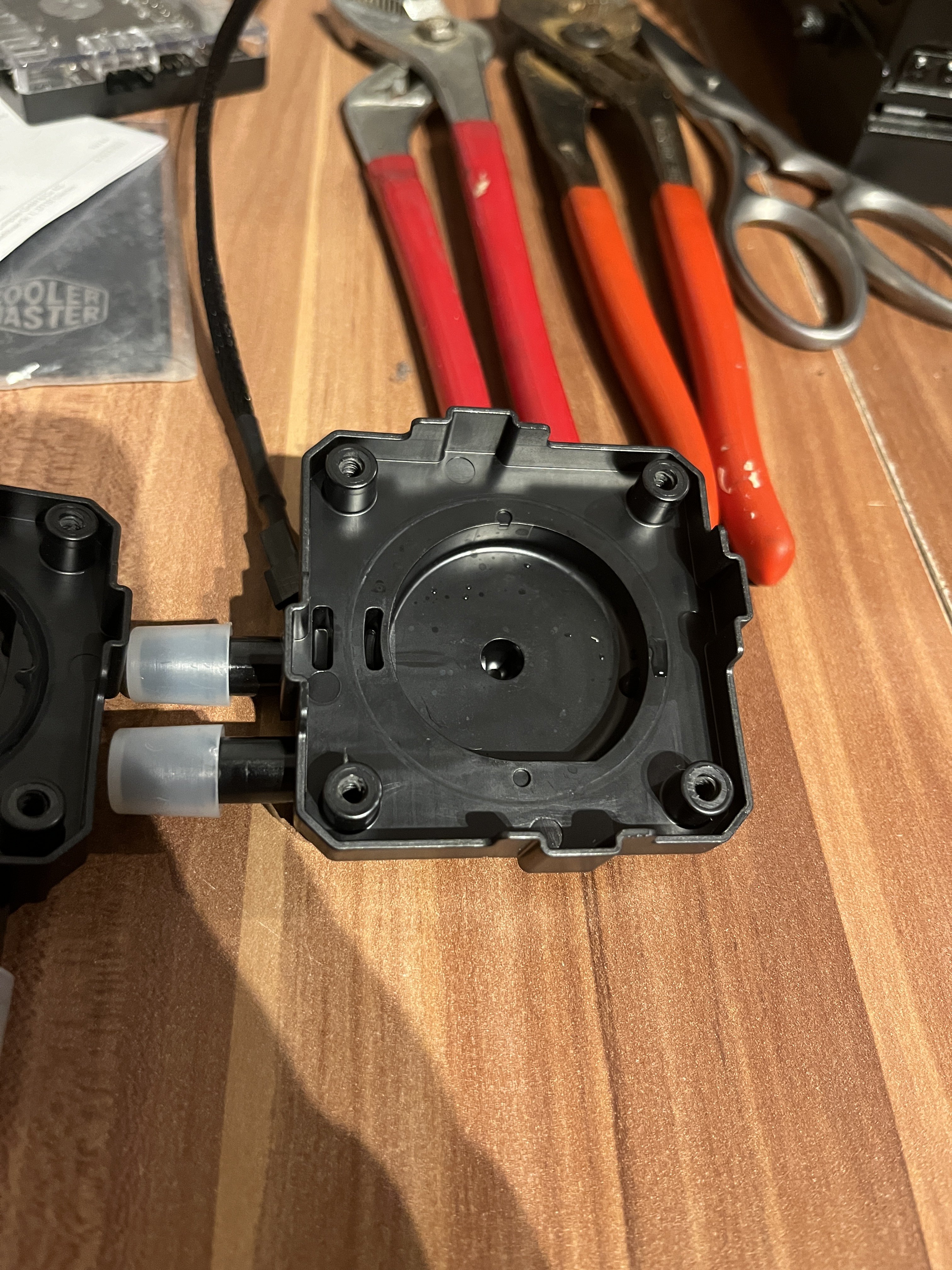

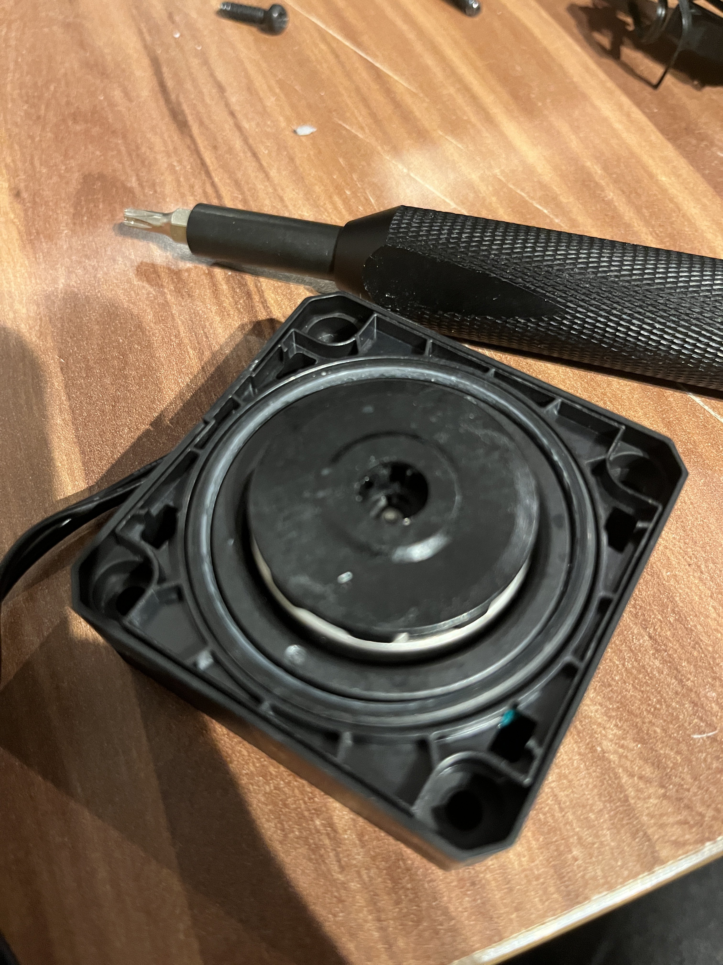

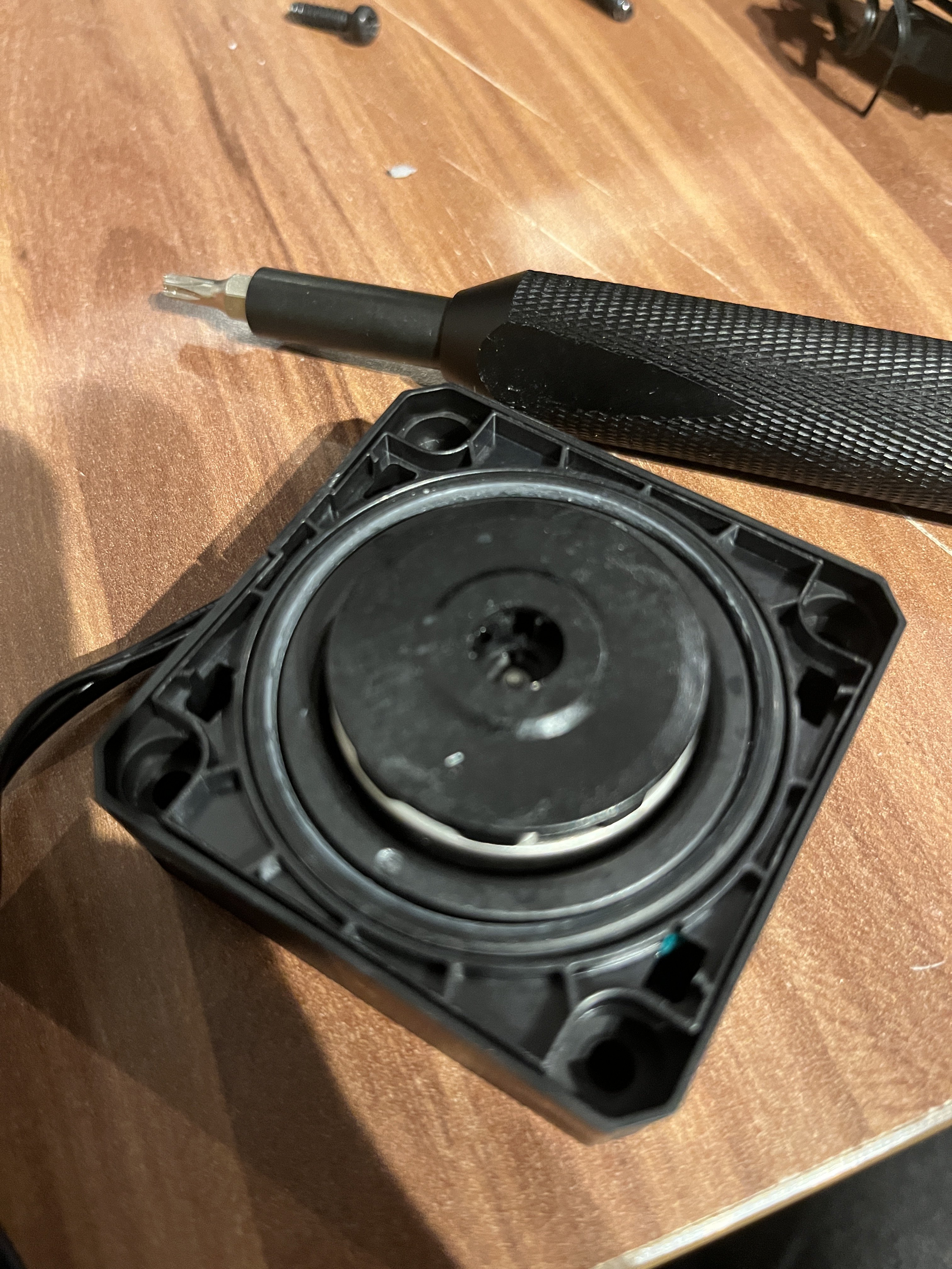

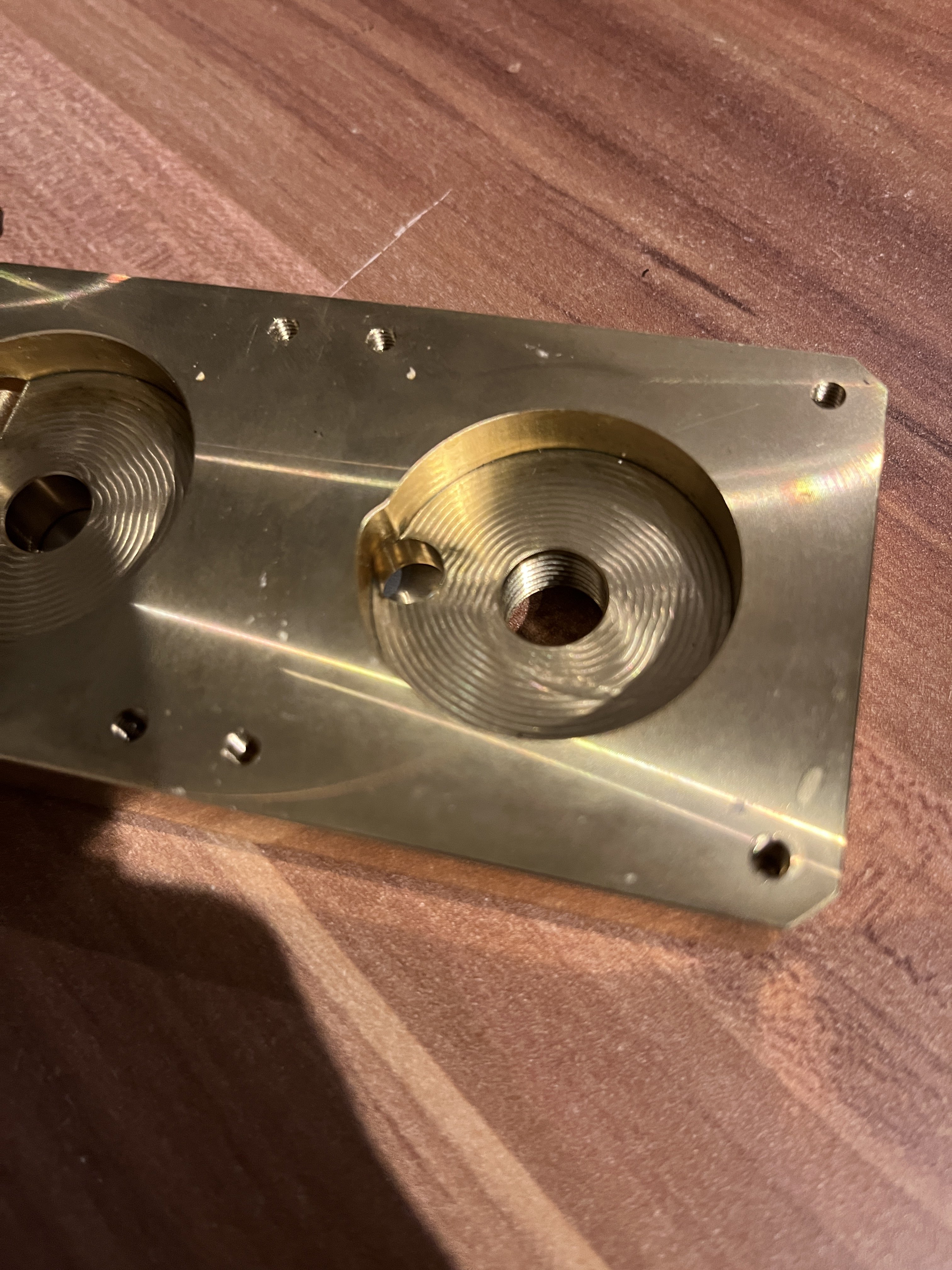

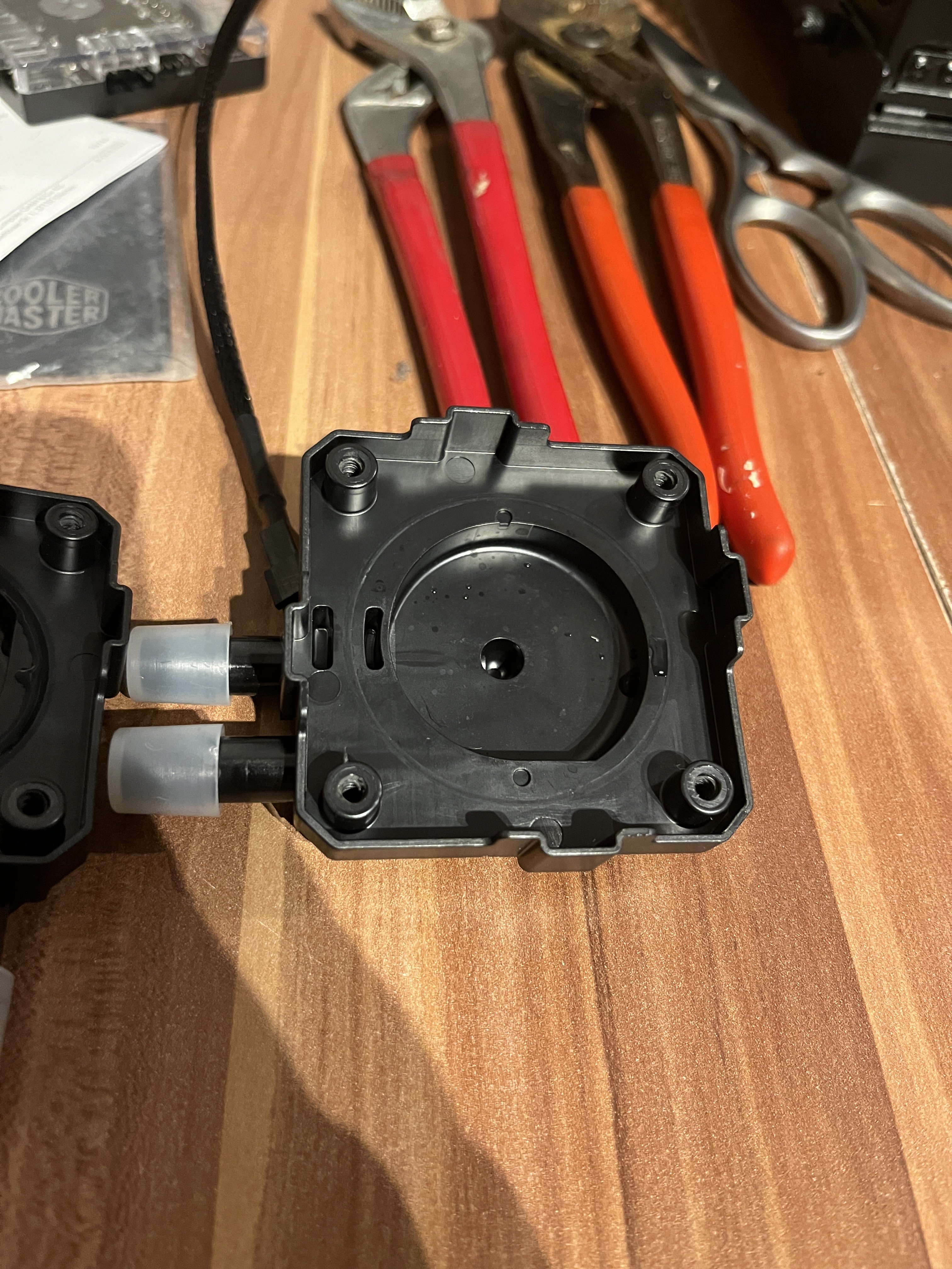

Das Messing DDC Top wurde wohl ohne Schrauben geliefert. Ich ging nun davon aus, dass die originalen Teile wiederverwendet werden können. Das original DDC Top hat aber an den Befestigungspunkten eine Erhöhung, welche in die Pumpe reinragt.
Das heißt, die original Schrauben sind zu kurz um das Messing Top zu erreichen...
Hat jemand dieses Top schon gehabt? Wurden dort Schrauben mitgeliefert? Habe ich die falschen Pumpen (EKWB DDC) bestellt?
@Drewkev
Nein.
Sinusspass schrieb:
Wie fest hast du versucht, den anzuknallen? Bei meinen gab es immer einen Punkt, da war recht klar, weiter und das Gewinde wird leiden. Die Gewinde sind auch noch alle ganz und ich bin in der Regel wenig zimperlich, wenn es darum geht, Anschlüsse festzuziehen.
Ich kenne genau den Punkt den du beschrieben hast. Bei einer der beiden Seiten war es auch genau so, die andere hingegen hatte einen so schmalen Grad zwischen Fest und Ab, dass es dort einfach nicht halten wollte.
Drewkev schrieb:
Ich schaue mal später welche ich verwendet habe.
Danke dir :)
Boah ist das mies, naja, dazu sage ich jetzt mal nichts O.o
Vielen Dank @Drewkev fürs nachschauen :)
