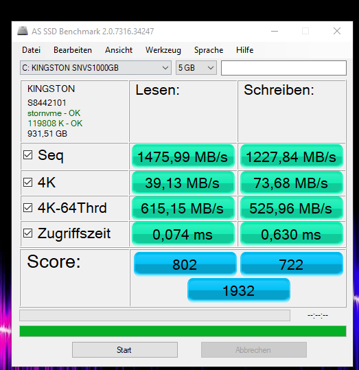

ja also bekomme eig nie über 70 grad ausser ich spiele forza horizon 5 da kommt sie schon mal auf 85 grad aber auch nur weil man irgendwie die fps cap nicht setztn kann und vorallem in forza hab ich die langen ladezeiten und laggs beim ladebalken und ingame teilweise

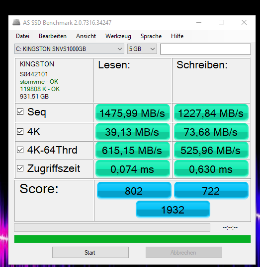

so liest die ssd aktuell

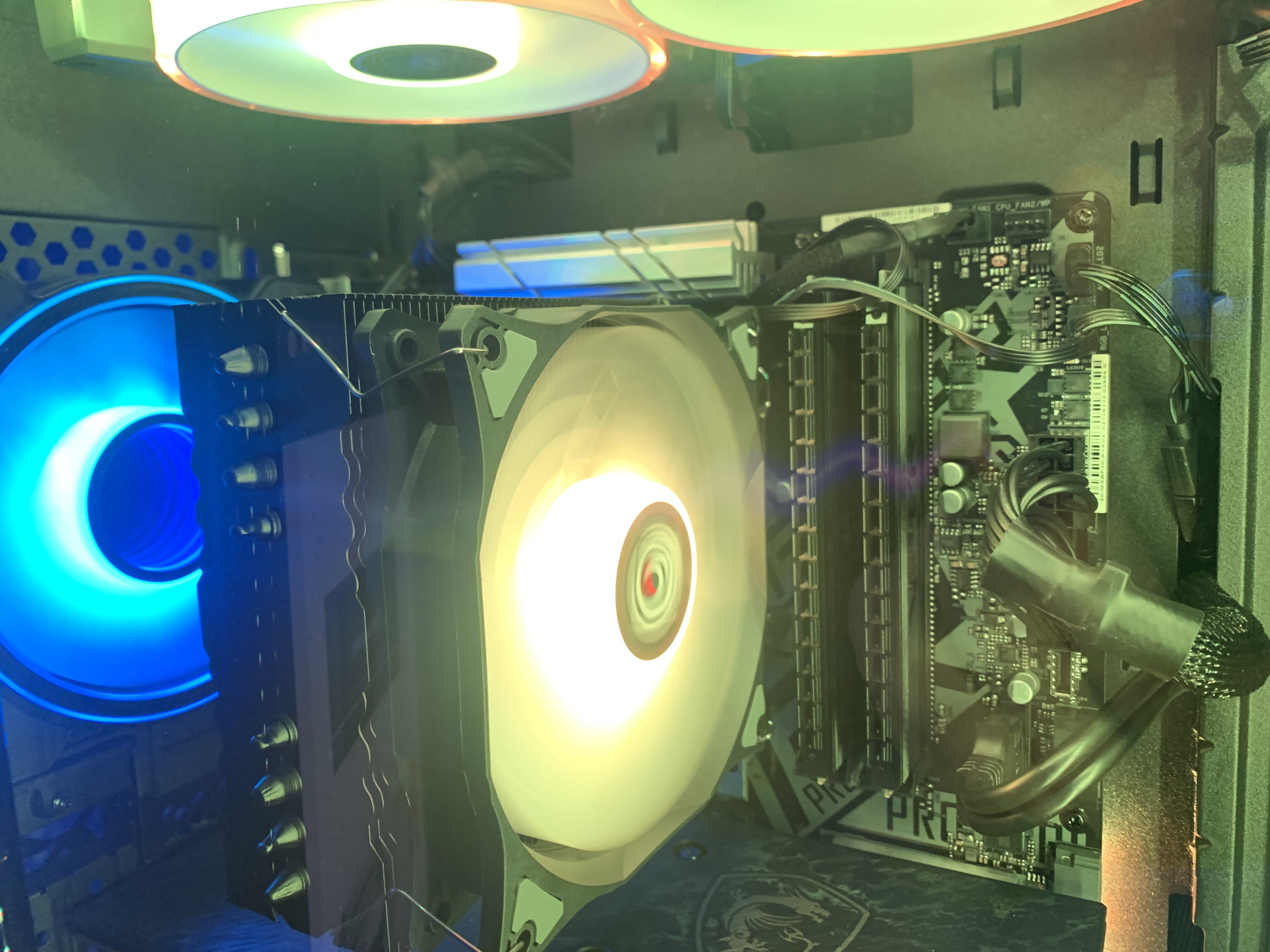

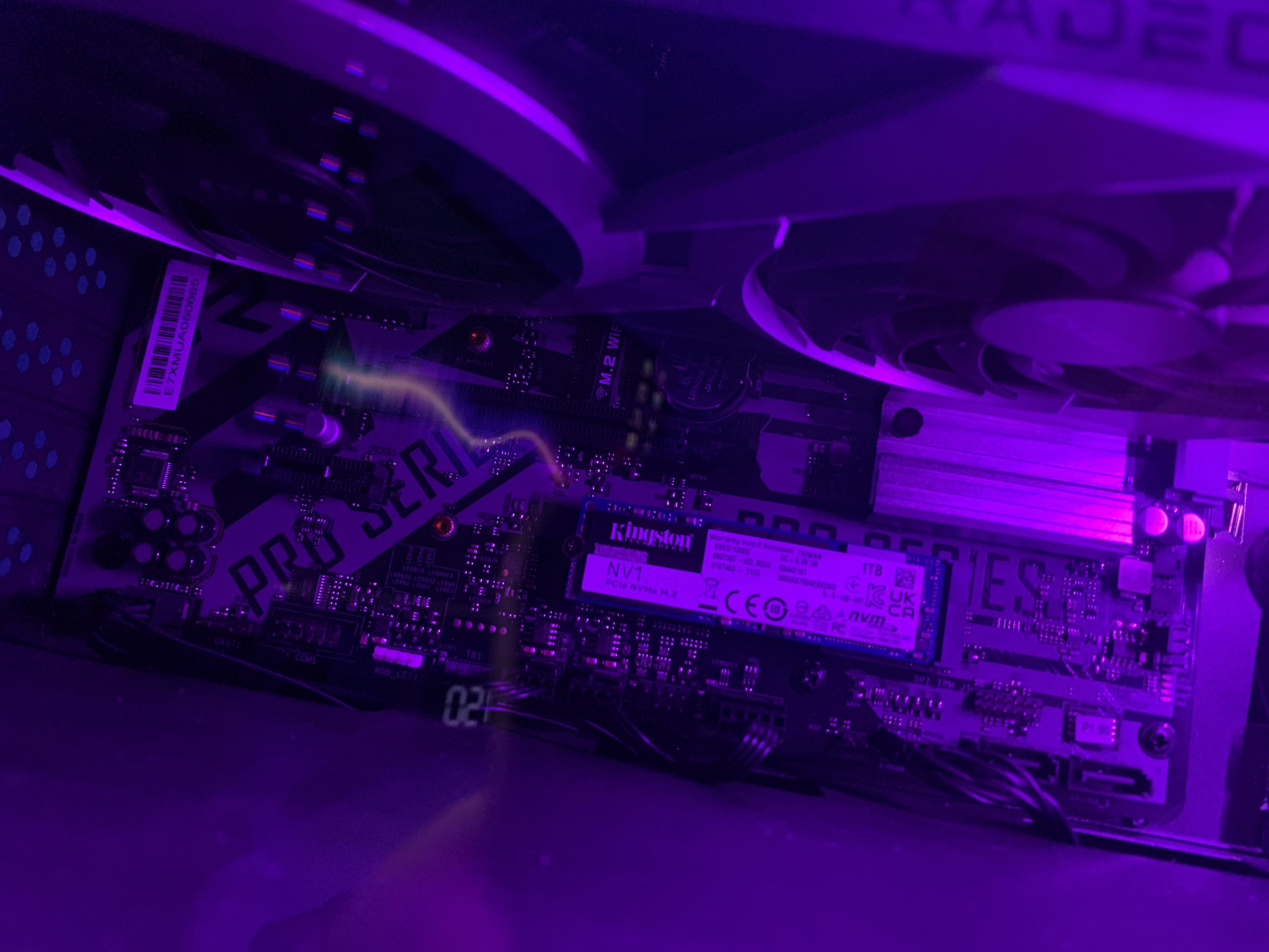

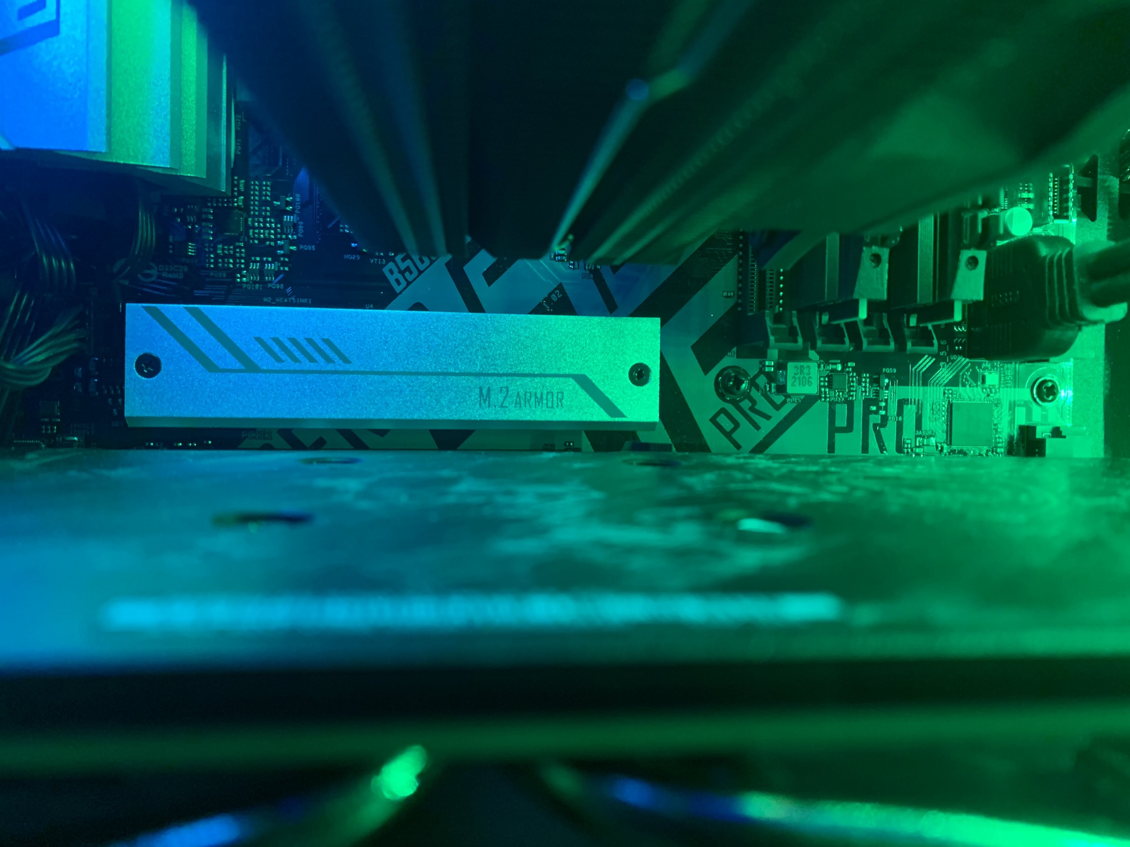

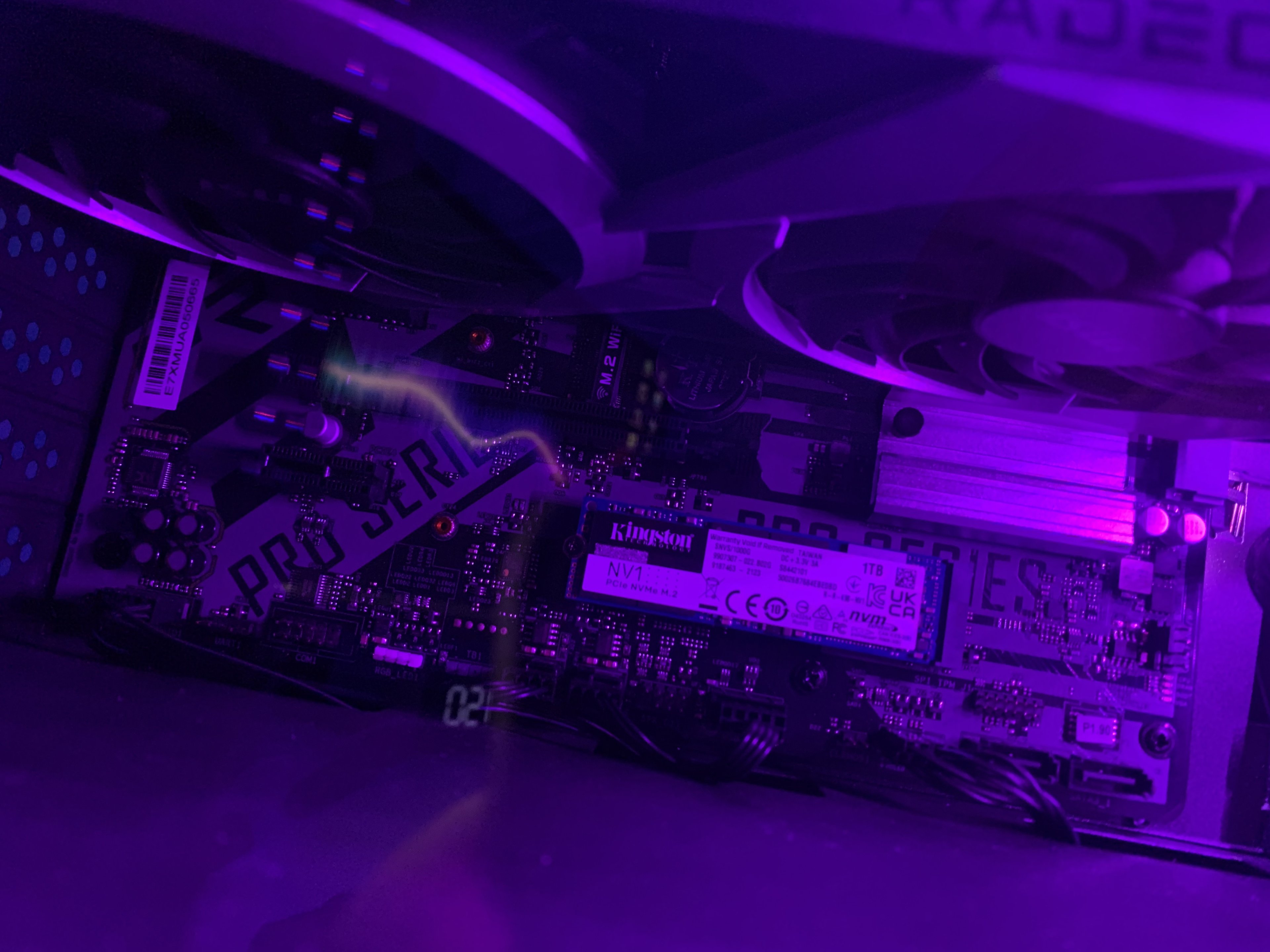

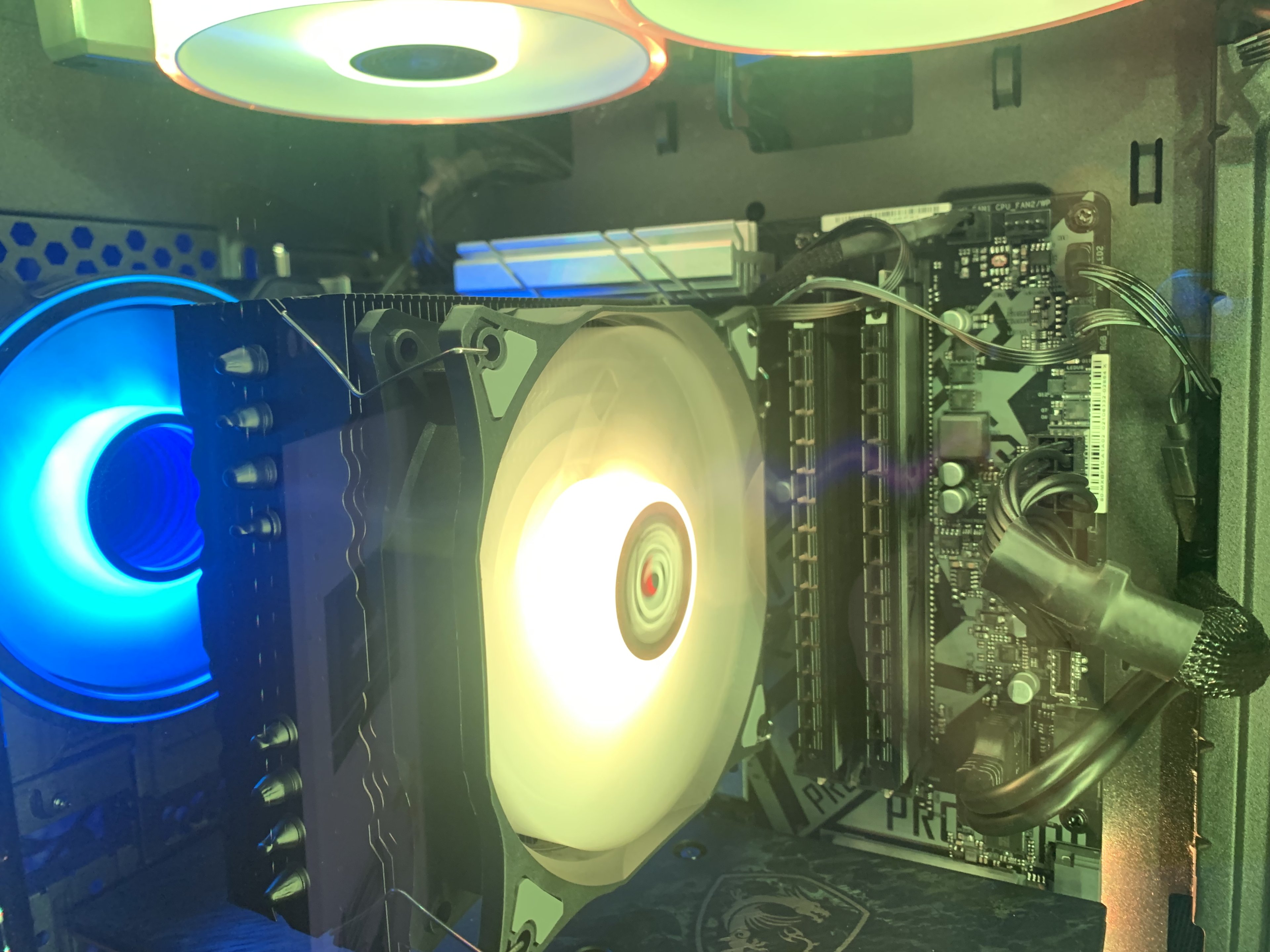

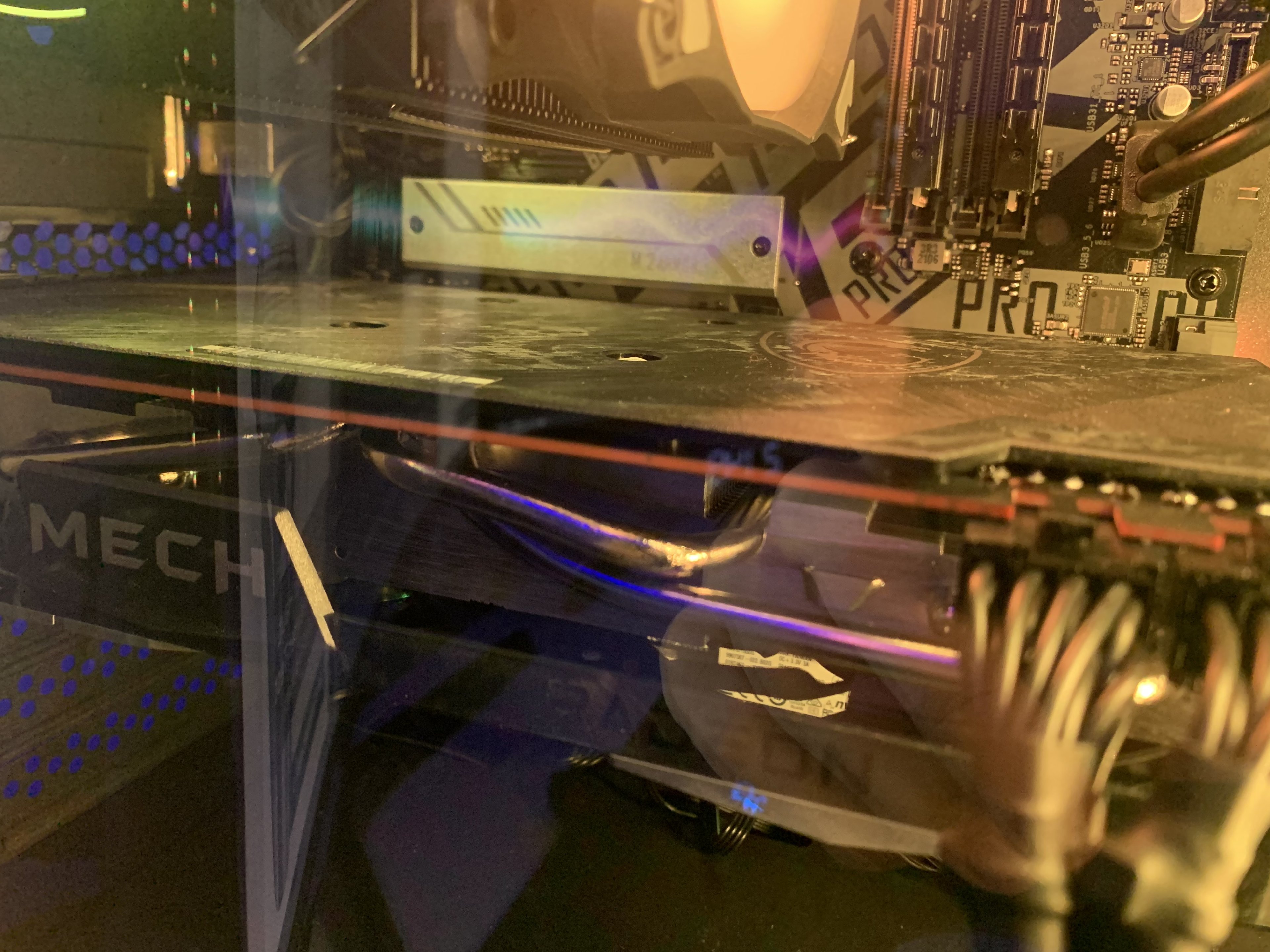

einfach fotos vom system vll was falsch angesteckt oder so …
Jo die 1. SSD sollte eigentlich unter dieses Armor Ding. Aktuell steckt sie im 3. Slot, welches der langsamste ist. Wobei die Spiele eigentlich dadurch trotzdem nicht laggen sollten. Naja aber umbauen und ausprobieren.

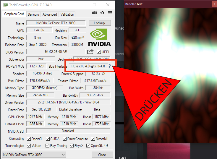

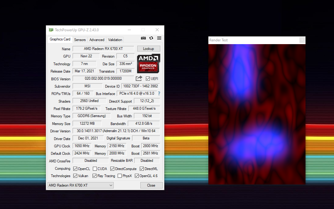

Und nen Screen von GPU-Z wenn der Rendertest läuft wäre auch schön.

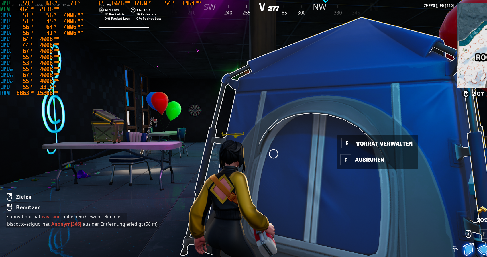

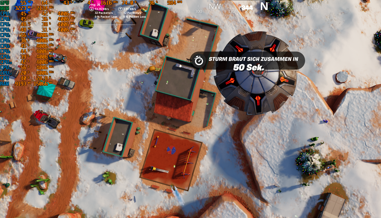

Klick auf Beobachte in meiner Signatur. GPU-Z-Screen fehlt bisher. Aussagekräftige Screens vom OSD wenn es droppt auch.

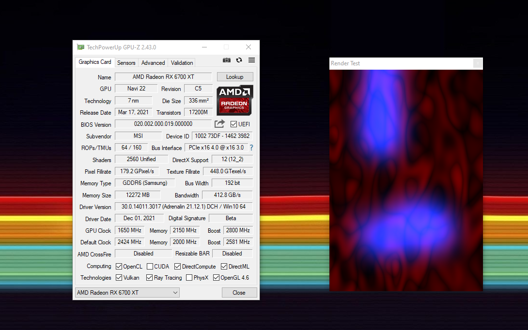

GPU Z screen

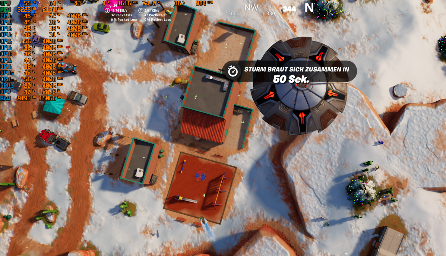

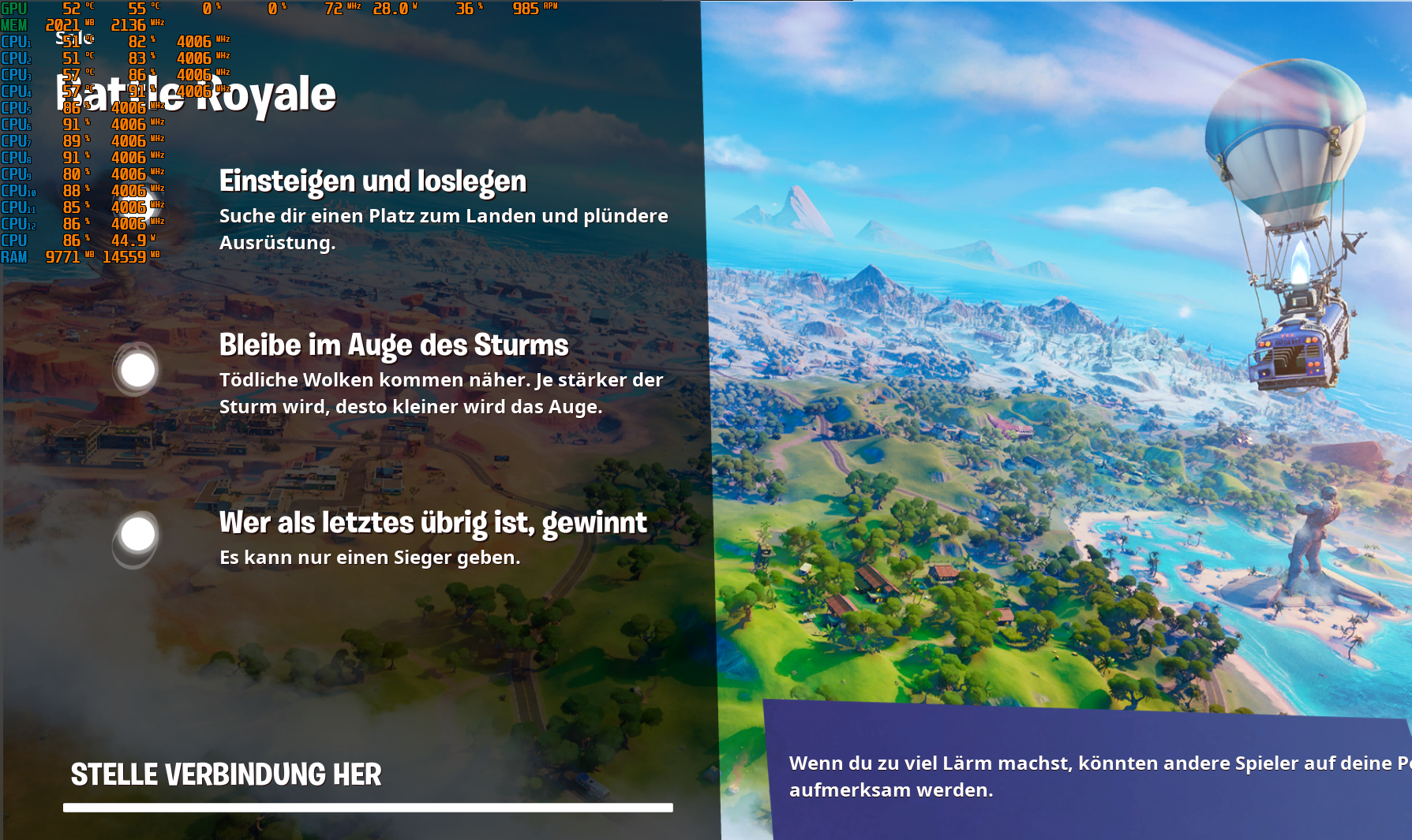

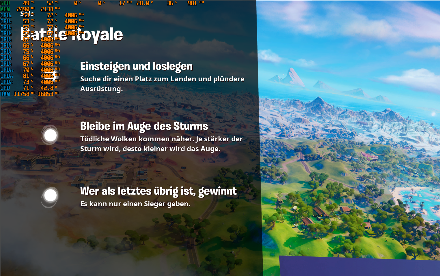

paar screens von fortnite mit osd hat aber da keine drops versuche es später noch besser hinzubekommen
Danke Dir. Graka ist vernünftig angebunden.
Und sieht für mich erst mal ganz normal aus.
Alle Kerne takten auf 4Ghz, Graka langweilt sich, weil Du in LOW zockst.
