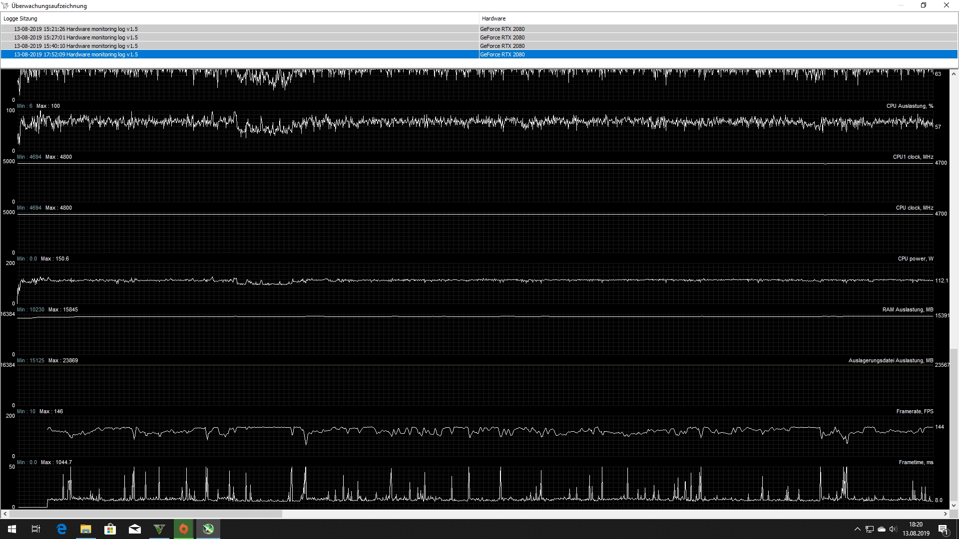

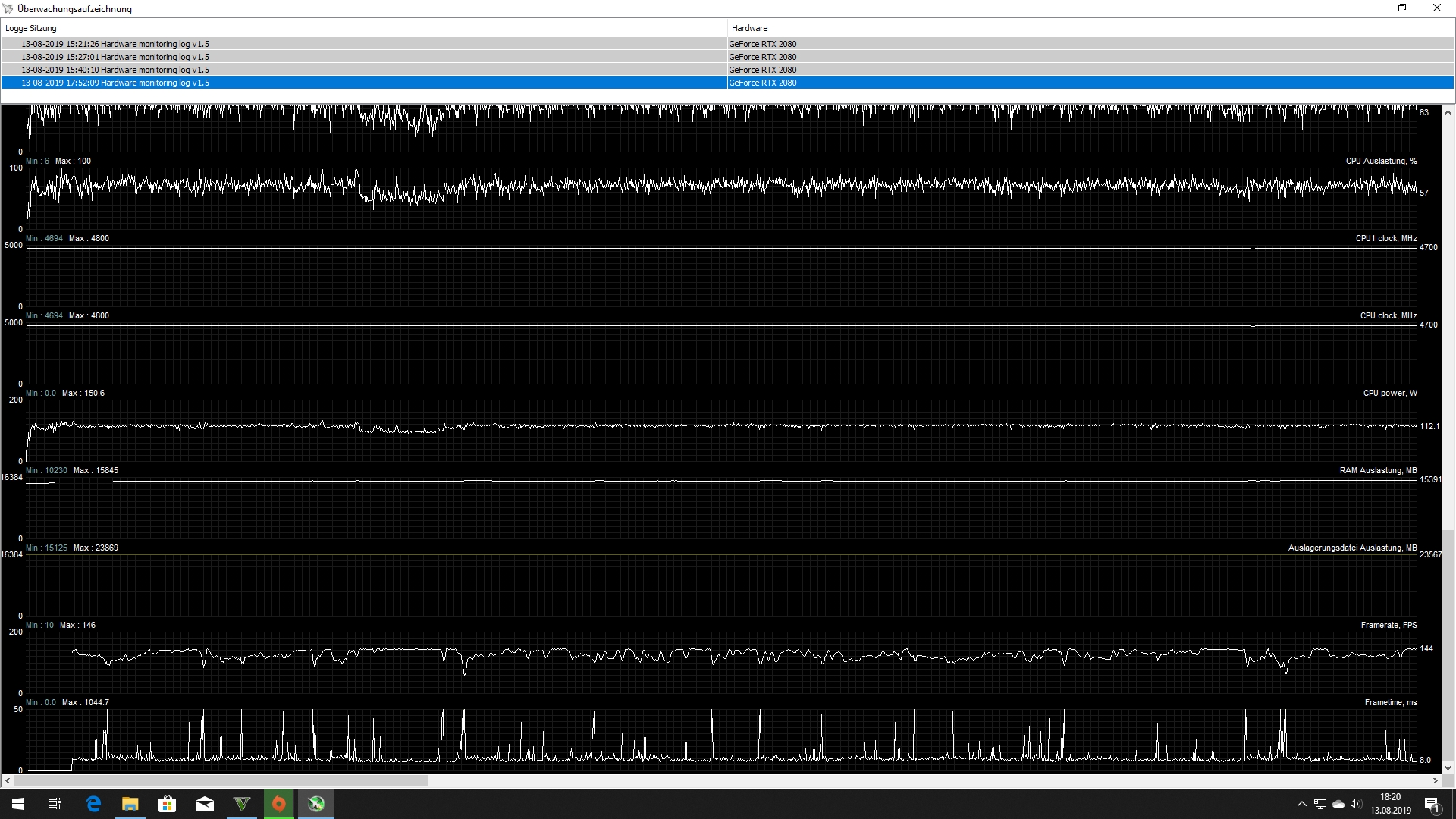

SGCGoliath schrieb:
Beobachte mal die Frametimes
Siehe Screenshot im Anhang, im Schnitt bei 19.3 mit maximalen Ausreissern vom 26.5 ms

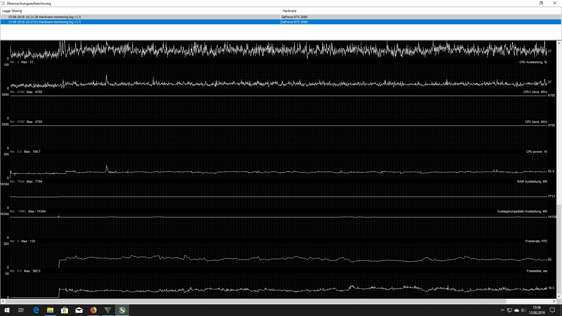

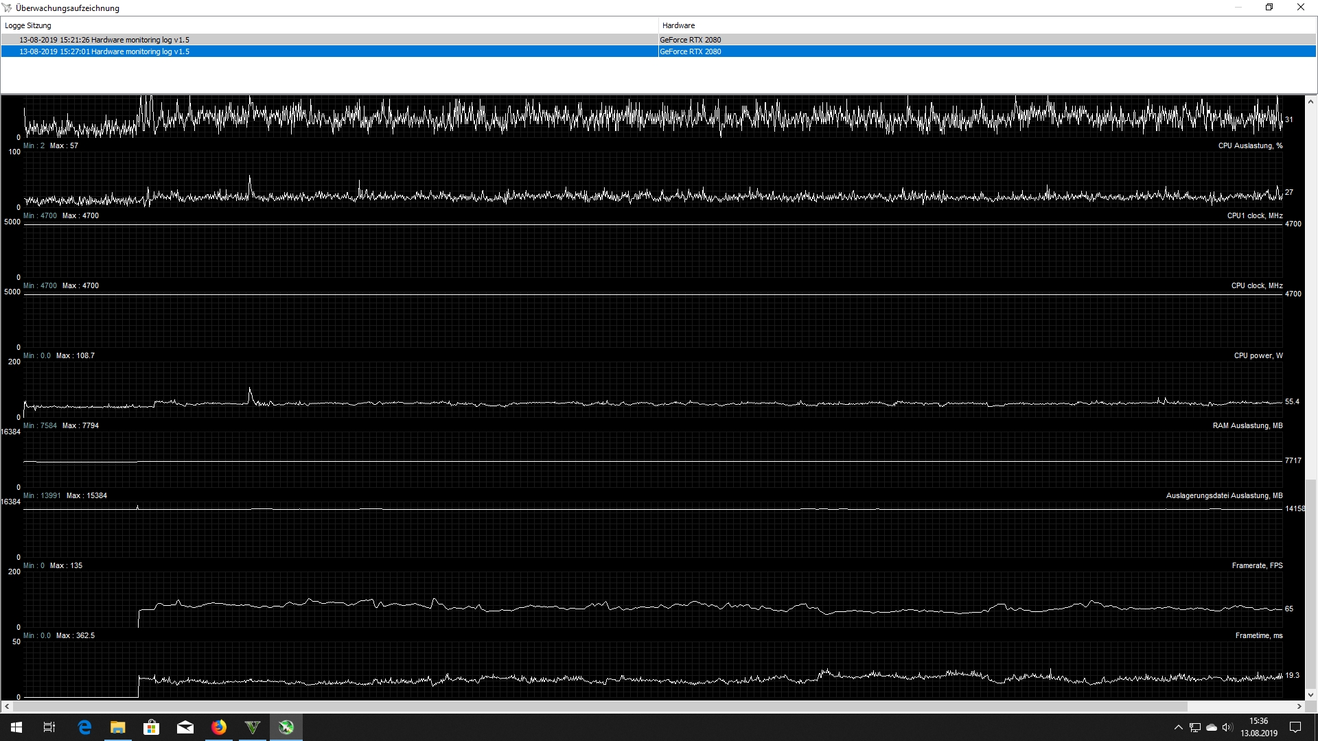

Habe jetzt sicherheitshalber mal mit anderen Spielen getestet.
Wolfenstein Youngblood: Fast Konstant 144FPS, alles auf Ultra --> keine Ruckler, sehr flüssig
Battlefield V: Oft 144FPS aber immer (ausser in Ladepausen oder so) über 120FPS, alles auf Ultra, immer wieder kleinere Ruckler, aber immernoch flüssigeres Spielgefühl als bei GTA, kann auch am Server gelegen haben, oder daran dass ich noch ausversehen GTA laufen hatte (Siehe Bild).
Bei beiden Spielen noch GTA5 im Hintergrund weil ich es vergessen hatte auszumachen.
Am Engine FPS Limit von GTA kann es ja fast nicht liegen wenn ich z.B. durch Tunnel fahre saubere 144FPS habe und das absolut ruckelfrei, oder habe ich da einen Messfehler?
Das OS, GTA und Battlefield V läuft auf einer SSD, Youngblood auf HDD.
