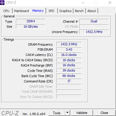

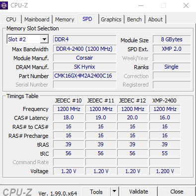

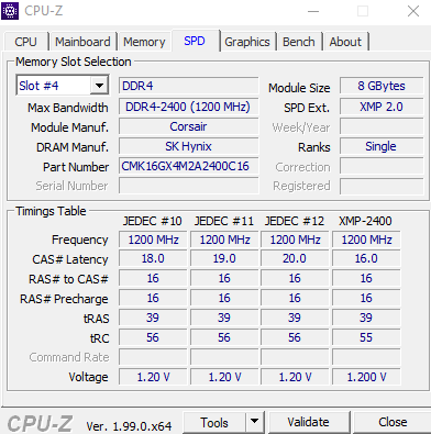

Drewkev schrieb:
Du hast deinen Arbeitsspeicher also manuell übertaktet?
Ja habe ich. Habe mir dabei ein Youtube Video angeschaut vom gleichen Arbeitsspeicher und dies Kopiert.
