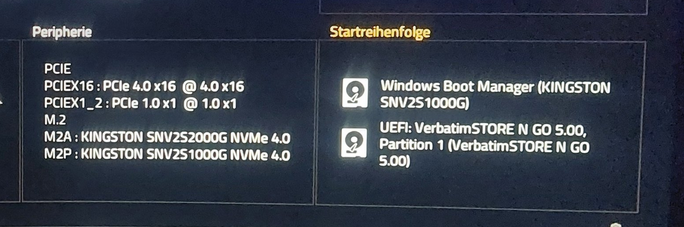

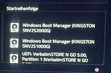

Wieso sind da 2 Windows Bootmanager?
weil er 2x windows installiert hat vermutlich, ich schätze aber das windows nicht mit 2 parallel starten will und ich eins von beiden löschen muss.

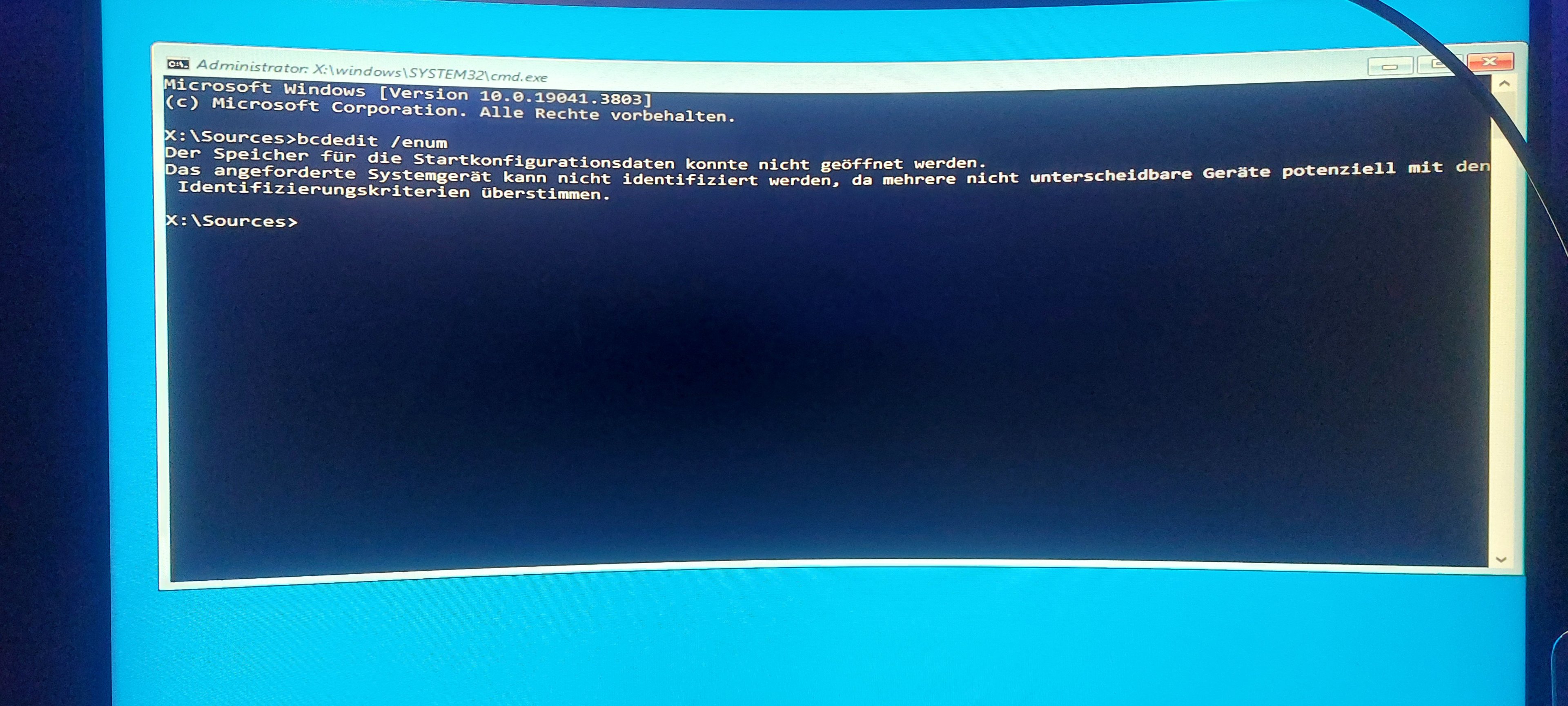

bcdedit /enum
da müsstest dann mehrere bootloader sehen

Im Bild in #6 ist im Bild aber nur ein Bootmanager zu sehen, und nicht auf der 2TB NVMe, was ja auch falsch wäre, wenn Windows auf der 2TB sein soll.
ja deswegen hatte ich den bootmanager auf der 2tb erstellt, nun muss er nurnoch den auf der 1 tb löschen. Bin inzwischen schon leicht verwirrt deswegen korrigier mich gerne

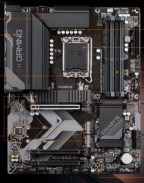

Wenn der PC leicht zu öffnen ist, wäre es einfach die 1TB mal abzuklemmen.
Dann sieht man ja, ob die neu erstellte Bootpartition genommen wird.
Aber vermutlich sind die NVMe gut versteckt auf dem Board unter dem Lüfter verbaut etc.
ja dachte mir ich erspar uns den Ausbau, ich meine wenn alle stricke reissen muss man halt beide drives formatieren und neu installieren, wollte halt das ganze umgehen
Hab mir mal die Bilder des Boards angeschaut, die NVMe wären gut erreichbar.
Aber da du dich im erstellen eines Bootmanagers auskennst, wäre löschen der einfachere Weg. Hast recht.

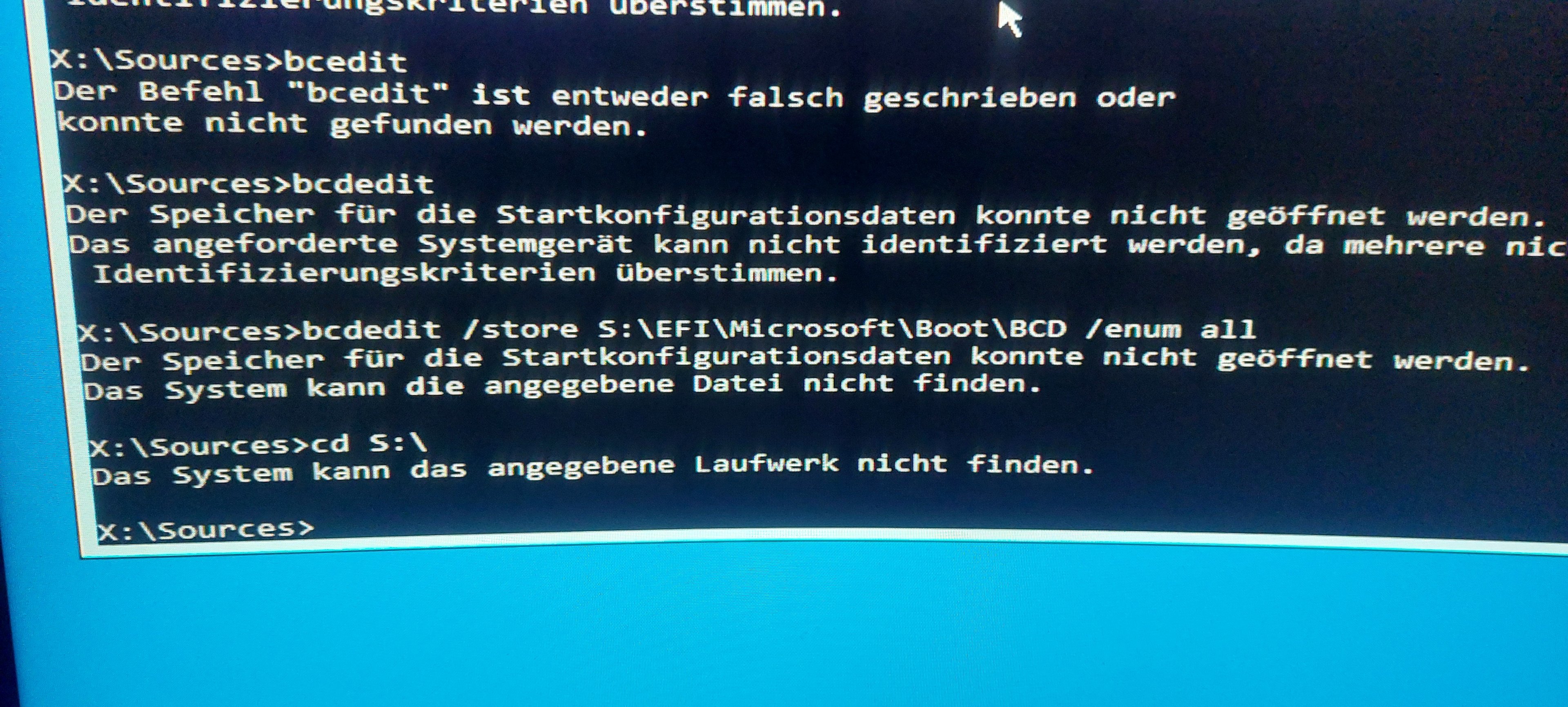

Bin ich im Verzeichnis richtig oder muss ich wohin navigieren?

bcdedit /set {bootmgr} device partition=S:
bcdedit /set {default} device partition=C:
bcdedit /set {default} osdevice partition=C:
dann erneut starten und schauen ob bluescreen bleibt
Habe einen Laptop hier nurnoch.
Muss ich zum den Datenträgern wieder navigieren? Bekomme nämlich den selben Output, vom Screen oben.
Bin aktuell im "Roh"-Verzeichnis und bekomme immer die selbe Antwort vom System. Muss ich noch zu den Datenträgern o.ä. navigieren?
Nein eigentlich nicht, kriegst du auf bcdedit /store S:\EFI\Microsoft\Boot\BCD /enum all die selbe antwort?

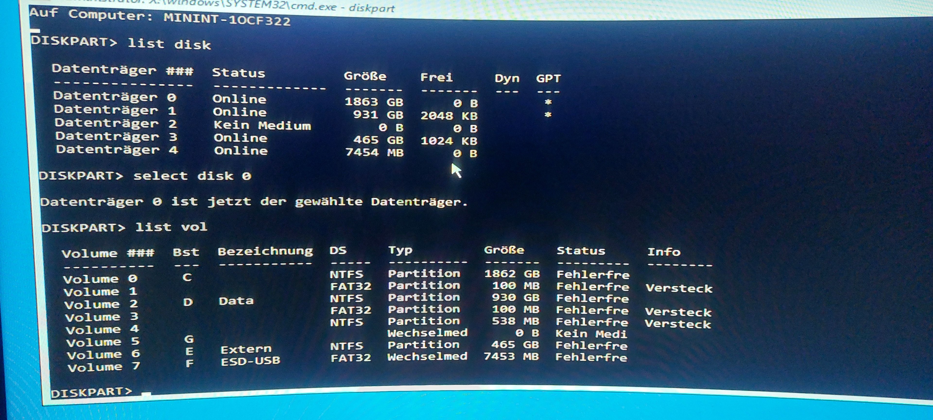

Es ist verschwunden... bzw. Ohne Buchstabe
