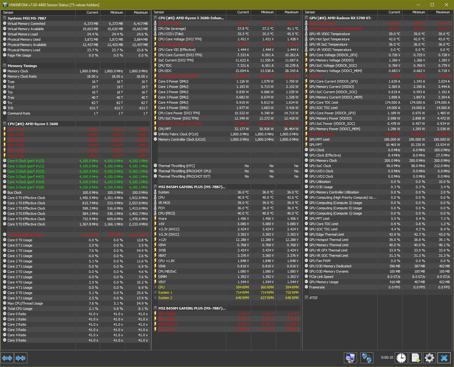

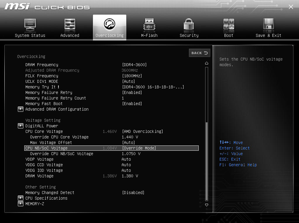

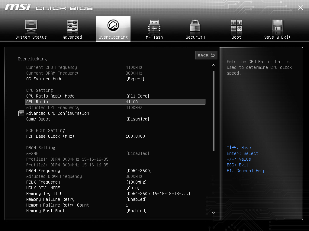

Wie sind denn bei dir die Spannungen für SoC/NB/Uncore? Wenn die CPU keine Gute ist, könnte hier etwas mehr Power helfen.
Anbei mal ein paar Screenshots zur Orientierung, bzw. zum Vergleich.

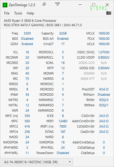

Lade dir "Zentimings" runter mach davon einen Screenshot.

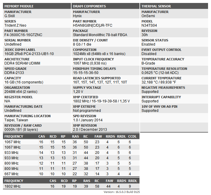

Dann lade dir mal die Freeware vom Thaiphoon Burner runter: http://www.softnology.biz/files.html
In der Software kannst bei "read" mal einen weiteren Screenshot machen.

Die Screens bitte auch in den anderen Thread!
Du hast Hynix CFR als Chips auf deinen Speicherriegeln. Ich hab es mir gedacht! :D
Naja, nicht gut aber es ist viel machbar, bin für diesen Chip typ kein Spezialist, da ich wie gesagt die Neo´s immer meide, aber dafür andere in dem Thread können dir da perfekt helfen!
