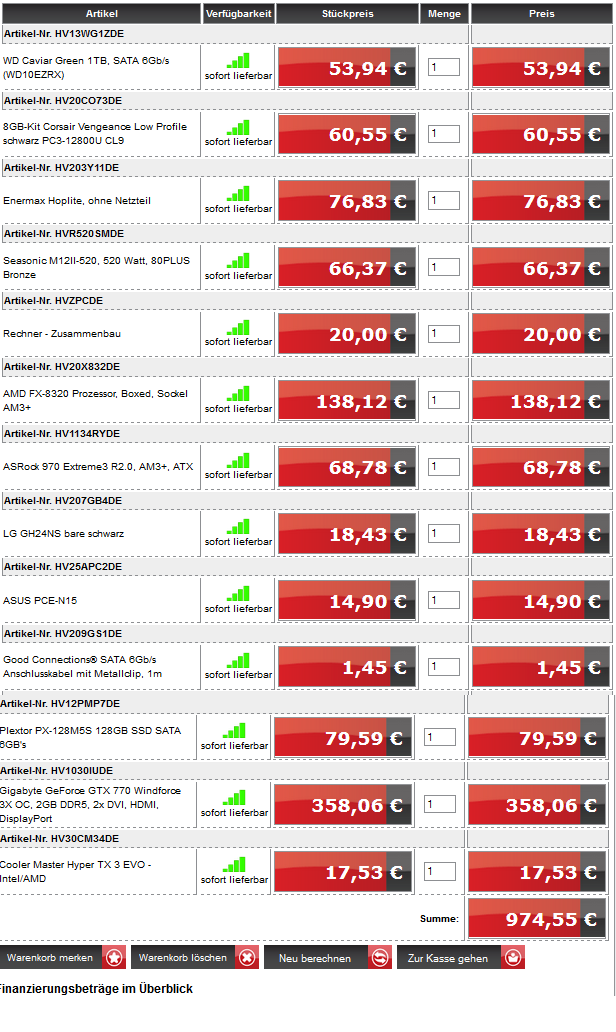

Ich habe bei PCFritz Windows 7 64bit (also CD und Key) gekauft und möchte es auf diesem zusammengestellten PC installieren:
(Ich weiß nicht, ob euch das Bild weiterhilft, aber ich dachte mal, es wäre nicht schlecht, die Festplatten zu zeigen)
Nun weiß ich nicht, was ich alles beim BIOS einstellen muss, um Windows ordnungsgemäß zum Laufen zu bringen. Darum würde ich mich sehr darüber freuen, wenn ihr mir weiterhelfen könntet!
Vielen Dank schonmal im Voraus!

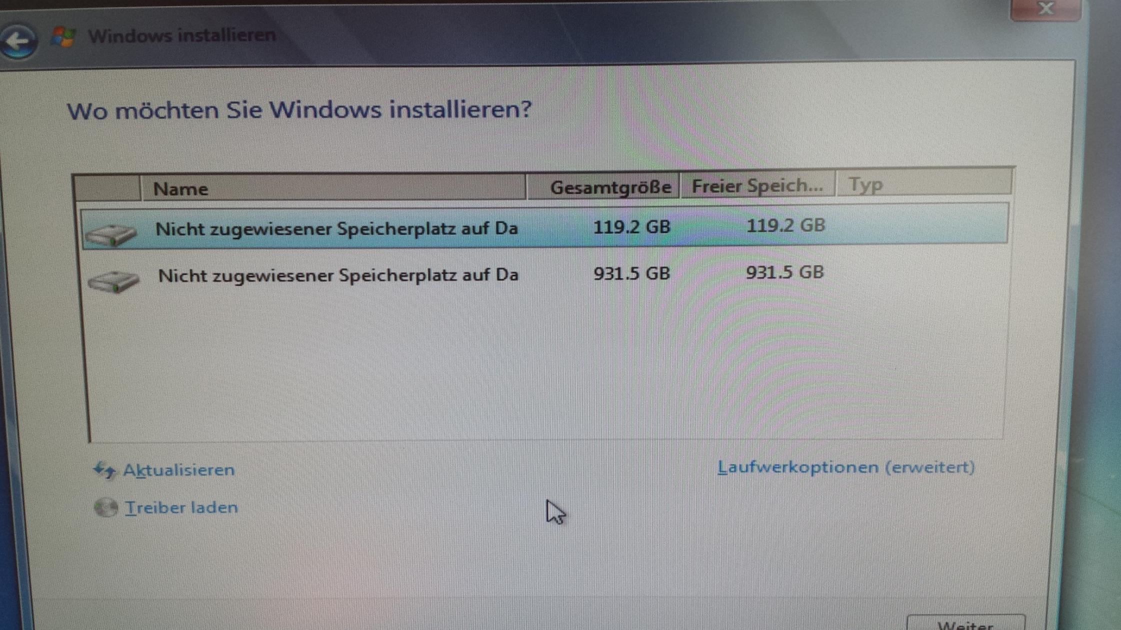

1.
Welchen Speicher soll ich auswählen? Habe schon im Internet gesucht, aber keine Antwort gefunden...
Also soweit ich das verstanden habe, muss ich bei einem der 2 Speicherplätzen eine Partition machen, die dann fürs System reserviert ist. Welche der 2 sollte ich wählen?
Logische Schlussfolgerung: Das kleine ist die SSD, das große die lahme magnetische Platte....
Es wäre aber WIRKLICH besser, wenn du die Festplatte bei der Erstinstallation komplett abklemmst. Windows ist doof, es macht gern mal Fehler.
119 GB auswählen , und weiterklicken , deine 1.5TB kannst du später in der Datenträgerverwaltung partionieren, wenn du fertig bist mit der Windows-Installation :D
Gut, 119 GB ausgewählt :)
