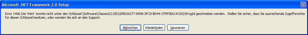

Ich habe ein Problem mit meinem Windows XP Rechner.
Wenn ich eine Anwendung installieren möchte kommt bei den meisten Programmen der Fehler 1406. Ich habe mal ein Screenshot angehängt.
Der Fehler kommt bei recht vielen Programmen wie z.B. .NET Framework , iTunes u.s.w
Was ich schon versucht habe
- Benutzerkonto gelöscht und ein neues erstellt ( Admin Rechte )
- Mit Regedit alle Rechte aller Schlüssel auf "Zulassen" gestellt.
- Windows Installer neu installiert
- Windows Installer Dienst auf Automatisch gestellt (war vorher auf Manuell).
Jetzt habe ich keine Idee mehr woran es liegen könnte , Eventuell kann mir einer von euch helfen.

Ìch würde einfach mal vorschlagen den kompletten Rechner platt zu machen.
Ausser es findet sich natürlich schnell eine Lösung :-)
Genau das wollte ich eigendlich vermeiden , das mein System im Moment sehr stabil läuft. Bis auf diesen Fehler :)
Virenscan hatte ich auch gemacht und er hatte auch welche gefunden die "Avast" aber alle entfernen könnte. Kann es eventuell daran liegen , das Dateien vom Virenscanner gelöscht wurden ?
als du in der registry die rechte umgestellt, hast dies auch unter erweitert für unter ordner ebenso mit gemacht ?
Danke , da schau ich nochmal nach.
Edit : DANKE ! Genau das wars , jetzt klappt alles ! DANKE
kein thema, dank aber net mir sondern google .. ich habe nur nen copy paste getätigt
Für Google war ich zu faul :-)
