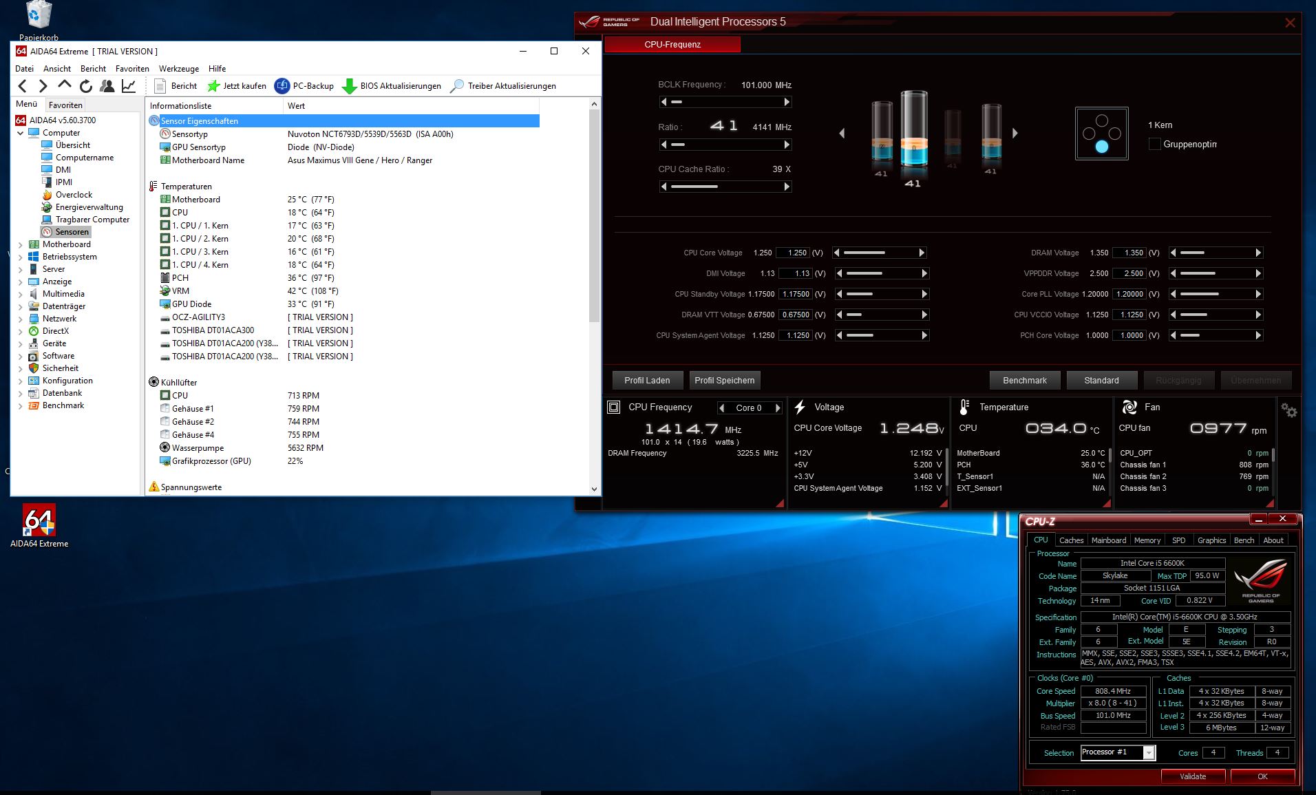

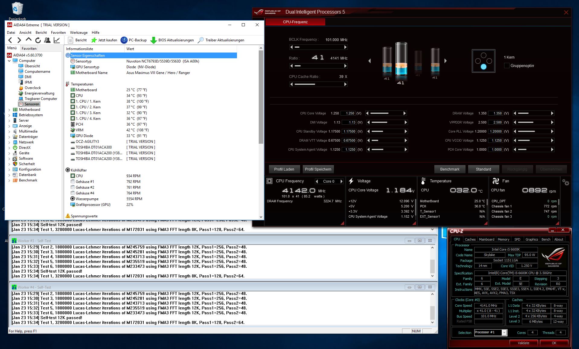

hab jetzt mein neues System zusammen gebaut aber hab 2 Probleme... Größte Problem ist das die Temperatur falsch ausgelesen wird vom CPU... Bios ist auf den neusten stand. Aber es kann nicht sein das der cpu nicht über 40grad kommt auch nach mehere stunden spielen. Mir ist auch aufgefallen das die Mainboard Temp immer auf 25 steht.
2te Problem ist, das der CPU Lüfter nicht richtig erkannt wird und so läuft er auf 100%... auf dem Board davor (Asus Pro Gaming z170) wurde er erkannt.. kann das Problem nur mit diesen Trick lösen ASUS Fan Xpert 3 stimmt PWM-CPU-Lüfter nicht richtig ab
Hab 2 Bilder angehänt einmal unter last und einmal im Leerlauf.

Er hat doch als Alternative mit AIDA64 ausgelesen. Siehe oben links der Kasten im Screenshot.

Im Bios sind die selben werte wie im AIDA und andere Programme.
ich mach mir halt nur sorgen.. das der cpu bei 70 grad ist und der pc denkt aber er ist bei 35 grad und so mit fahren die Lüfter nicht hoch.
