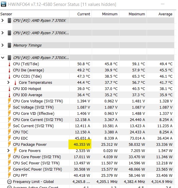

Hmm, also ich kann gerne auch mal ein Video machen.
Bios ist aktuell, läuft alles auf Default + XMP, sonst nichts eingestellt.

Leistungsaufnahme im Desktopbetrieb vom ganzen PC: ~100W. Nur wenn man gar nichts macht geht der hin und wieder mal auf 60W runter.
Das kann durchaus passen mit den 60W. Die Höhe hängt von zahlreichen Faktoren ab und hat nur wenig mit der CPU zu tun. Die weiteren Faktoren sind das Mainboard, die Grafikkarte, der RAM, alle Laufwerke, etwaige weitere Steckkarten und angeschlossene Geräte sowie das Netzteil. Dazu kommen noch die Energie-Einstellungen des Systems.
Wie viel von den 60W der 3700X ist, das kannst du grob ermitteln, indem du HWiNFO startest, dort die Package Power abliest, und das durch den Wirkungsgrad des Netzteils dividierst. Für den 3700X habe ich nach kurzer Recherche Werte von 15W gesehen, das wären dann bei 88% Wirkungsgrad 17W an der Steckdose.

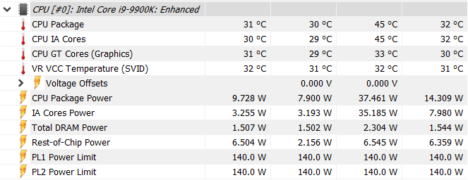

Bei mir liegt der niedrigste Wert in Idle laut HWinfo da bei 7.9 Watt bei meinem 9900K. Laut HWinfo zieht mein 9900K bei betätigen und surfen im Webbrowser (was ja nicht mehr Idle ist) zwischen 10 und 20 Watt.
So ineffizient und schlecht wie manche hier über Intel Prozessoren reden, sind nun auch wieder nicht und in Idle sowie Teillast sind sie teils noch effizienter als Ryzen 2. Ryzen 3 ist ja da schon besser geworden.

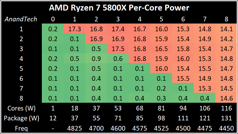

Von Anandtech gibt es diese Angaben für den 5800X:
Da sind es also 12W Package Power im Idle, wovon 1W auf die Kerne und 11W auf das I/O-Die entfallen.

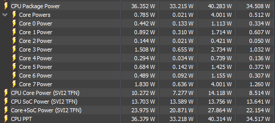

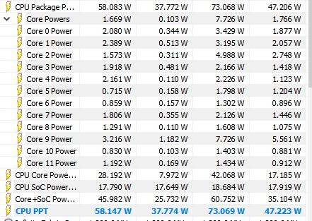

So eine Package Power hab ich bei meinem 5800X aber auch noch nie gesehen, meiner liegt im Idle ziemlich genau da, wo Anandtech mit einem belasteten Kern liegt.
Alleine meine SoC Power schlägt mit relativ konstanten 13-14W schon über die gesamte Package Power von Anandtech.
Das sind 2 Minuten auf dem Desktop mit wirklich nichts tun. Aktiv offen ist nur Chrome mit 2 Tabs, RTSS und HWInfo.
Die einzelnen Core Powers zusammengerechnet sind aber auch weit entfernt von dem Core Power Wert der darunter steht.
Und z.B. in Chrome ne neue Seite laden lässt die Package Power auch kurzzeitig auf ~45W steigen.

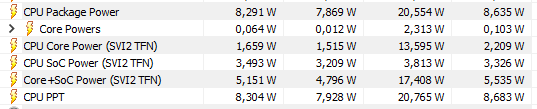

[IMG]https://www.computerbase.de/forum/attachments/screenshot-2021-10-24-154719-png.1137652/[/IMG]
Die Angaben von SVI2 TFN sind Daten von der Kommunikation zwischen der CPU und dem PWM-Controller für die Spannungsversorgung. Sie haben also nichts mit den internen Messwerten zu tun, sondern beziehen sich auf die externen Power Planes. Diese Angaben sind beim Verbrauch wenig hilfreich, aber bei den Voltagen empfiehlt HWiNFO die SVI2-Werte als präziseste Angaben.
In deinem Bild verbrauchen die Kerne gerade 6,283W. Das erhält man exakt nur durch Aufaddieren der Einzelwerte. Die Angabe von 0,785W bei "Core Powers" ist der auf drei Stellen gerundete Durchschnittswert.
Über die zwei Minuten liegt der Durchschnitssverbrauch der Kerne in deinem Bild bei ca. 4,1W. Das ist kein Idle. Hier zum Vergleich meine Idle-Messung über 10 Minuten für die 2700X-Angabe von 40W an der Steckdose eben:
