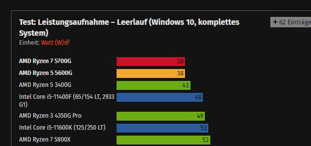

110W ist halt schon krass.. vor allem wenn ich mir aktuelle ARM CPUs wie den M1 anschaue.
5nm ist halt erstens noch mal was anders und zweitens ist das quasi eine APU und gehört dann auch mit z.B. einem 5700G verglichen.
Hier dürfte auch für die APUs eine GPU mit im System stecken, die man mit 8-10W noch abziehen kann bzw die dann ca wieder drauf kommen, wenn man ein YT Video mit diesem Sytem ohne GPU schaut.

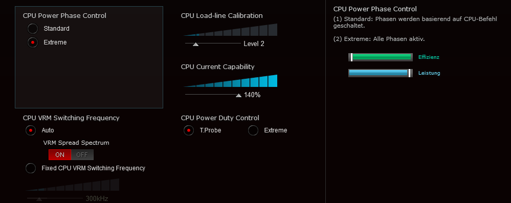

Wie ich schon mal in diesem Thread schrieb, gibt es noch diverse Lasten die man gerne übersieht oder nicht auf Anhieb berücksichtigt. Fangen wir doch schon mal mit der Grafikkarte an, hier kommt es drauf an ob ein 60Hz Monitor verwendet wird oder ein oder mehrere Monitore mit höheren Aktualisierungsraten. Dann kommen noch so Sachen wie ASPM, ist es aktiv wird der PCIe Bus bei wenig Last niedriger getaktet, aber die meisten (Gamer) Boards deaktivieren solche Stromsparmaßnahmen standardmäßig. Alleine bei meinem Z370 Board kann ich bestimmt 20 Punkte aktivieren, die sich alleine auf das Stromsparen beziehen, diverse davon auch unter Windows.
Von Beleuchtungskirmes, angeschlossenen USB Geräten, Datenträgern, Lüftern, Netzwerkadaptern usw. reden wir besser gar nicht erst, das alles wirkt sich letztlich auf die Last im Idle aus. Einzeln sind es dann vielleicht 1-2W, in Summe können kann es einen "riesigen" Unterschied ausmachen.
Zu guter Letzt vergessen viele, dass ihr Speicher-OC das System dazu zwingt die Speichermodule mit einer höheren Spannung zu betreiben und der Speichercontroller der CPU möglicherweise gar nicht mehr im "Idle" arbeitet.
Hier ein Vergleich AMD/Intel zu ziehen ist deshalb schwierig, dafür müsste man zwei ähnlich ausgestattete Boards nehmen, die einzelnen Parameter im UEFI vergleichen und dann schauen was dabei herumkommt.
