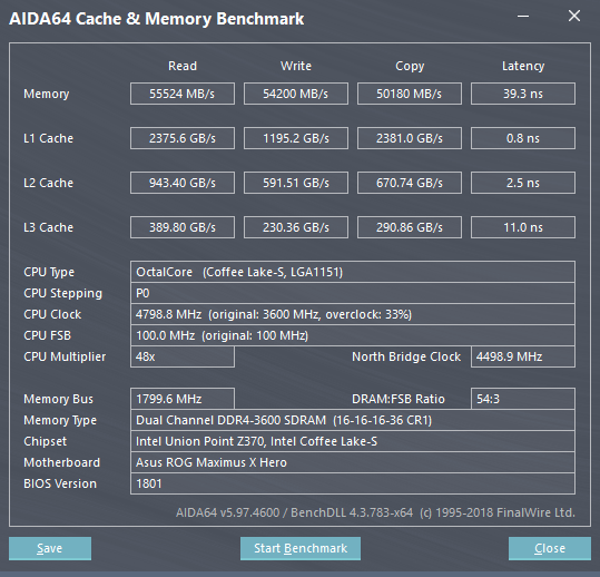

@Esenel
Kannst du hier mal einen AIDA64 Benchmark posten mit den 3600 Cl15 -328 Maximus Tweak Mode 2 Settings? Mich würde die Latency interessieren
Reaktionen: nachtlampe

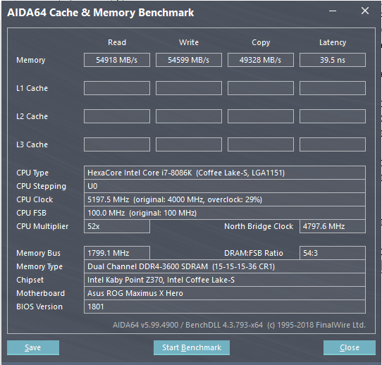

Fragy90 schrieb:
@Esenel
39.5ns
Lade ich später hoch.
Reaktionen: Fragy90
Hab mir ein Corsair RM850i bestellt (wegen der 2 EPS-Anschlüsse und des Corsair Link Interface), das sollte dann wohl genug Strom liefern können. Als netter Touch ist es dann auch weiß wie der Rest meines PCs.
Reaktionen: nachtlampe, Fragy90 und Esenel
Fragy90 schrieb:
@Esenel
Da Aida immer recht schwankt, zwei Stück.
8086k_3600CL15T1_TweakMode2@5200Mhz_4800MhzUncore_AIDA_599_395ns_FULL_BIOS1801.PNG8086k_3600CL15T1_TweakMode2@5200Mhz_4800MhzUncore_AIDA_599_395ns_BIOS1801.PNG
Man muss auch dazu sagen, dass mit dem Wechsel von Bios 1602 zu 1801, den Windows Updates und der neuen Aida Version die ehemaligen 40.0ns mit 3600 CL15 nur noch 41.5ns sind.
Daher finde ich die 39.5 ganz ordentlich.

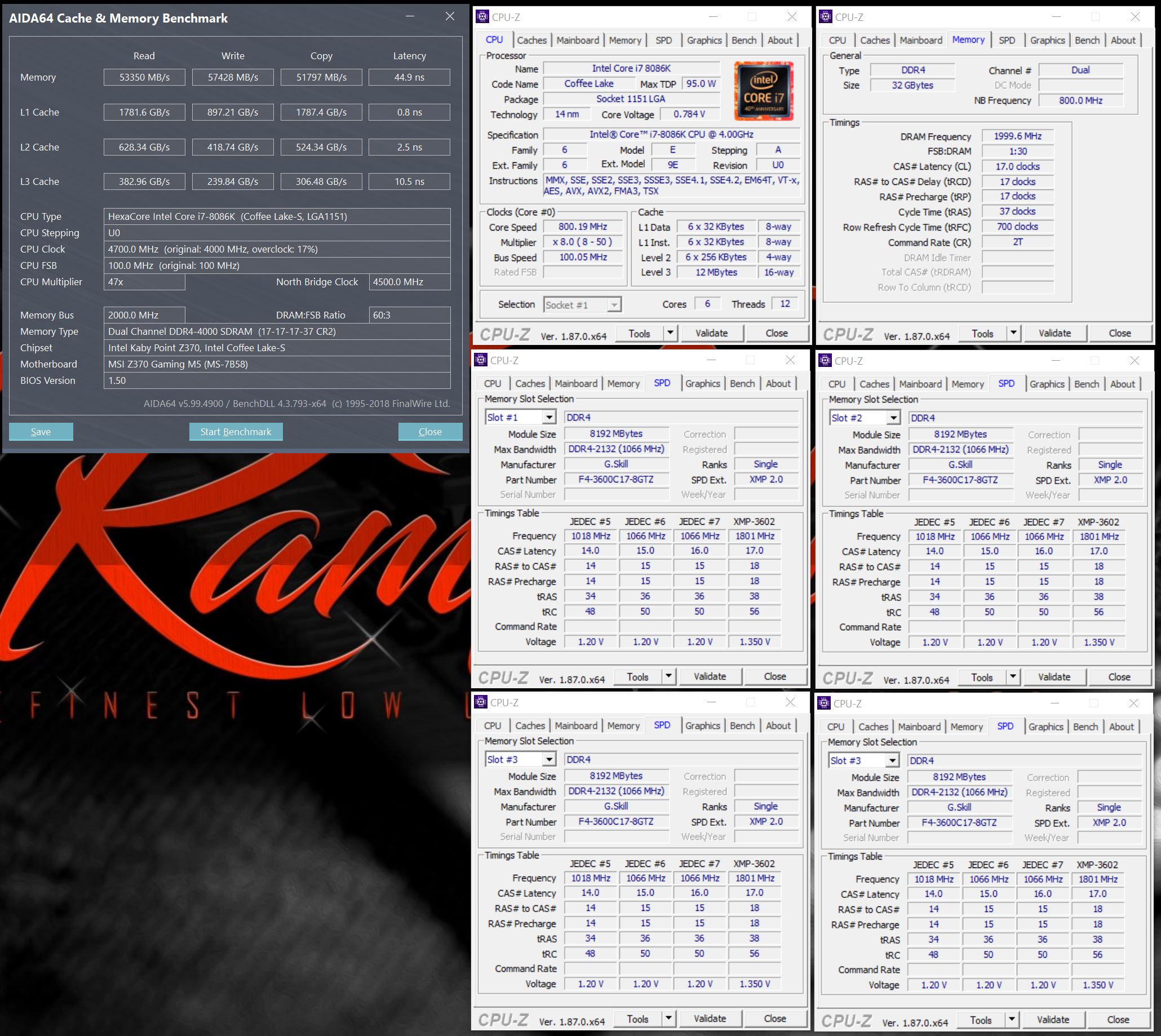

Habe meinen RAM mal noch auf MHz getestet. Wahr bei 4000MHz ankommen (mit 1.40V), aber Mozilla machte mir nach 2h einen Strich durch die Rechnung.
Meine Testergebnisse bis jetzt ohne Subtiming Optimierung
3600MHz 16-16-16-32 stabil
3600MHz 15-15-15-32 nicht stabil
3866MHz 16-16-16-36 nicht stabil
3866MHz 17-17-17-36 stabil
4000MHz 17-17-17-37 nicht stabil
4000MHz 18-18-18-38 noch offen
Bis 3866MH laufen Sie mit 1.35V, ab 4000MHz brauche ich 1.40V.
Die Latency liegen dabei immer um die 46 (+/-1).
@nachtlampe 46ns ist jetzt aber nicht so der Knüller, was sind Deine sonstigen Einstellungen? Der i7 7700k von meiner Freundin macht 46ns bei 3466MHz CL16. Weiß jetzt nicht in wie weit die vergleichbar sind, aber ich denke mal der Unterschied dürfte nicht so sehr groß sein, oder?
Das muß ich noch testen. Mir ging es erst Mal um den max. Takt. Hatte mir auch mehr erhofft bei einer Takt Erhöhung. Außer Read, Write und Copy hat sich nichts verbessert. Latency ist fast linear geblieben.

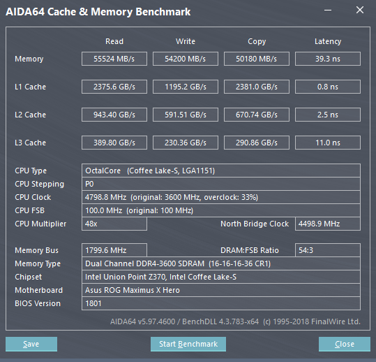

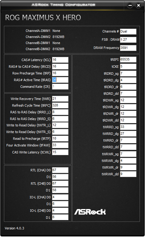

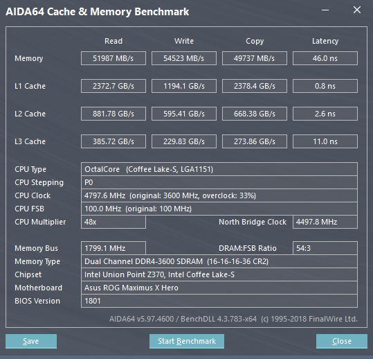

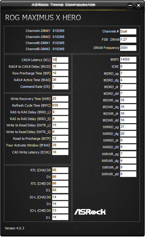

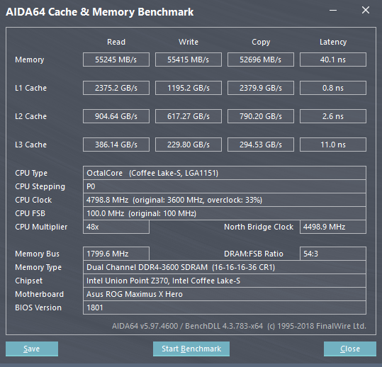

Esenel schrieb:
Deine 39.5ns mit 3600 CL16 konnte ich halt zB gar nicht erreichen.
Ja man fragt sich schon, was AIDA64 dort genau misst und wie vergleichbar unsere Werte in verschiedenen OS und Hardware Umgebungen sind. Es schwankt schon stark zwischen 39.1 und 39.8.
Schlimmer finde ich, dass andere Boards auf komplett verschiedene Werte kommen (@nachtlampe) und nicht mit dem Asus Board vergleichbar sind.
Steve von GamerNexus hatte mal ein 3200 CL14 Kit, welches schlechter lief als der billige Kram und das nur, weil das Board falsch mit den Timings umging. Kein Plan wo wir wären, wenn alles von alleine flutschen würde.

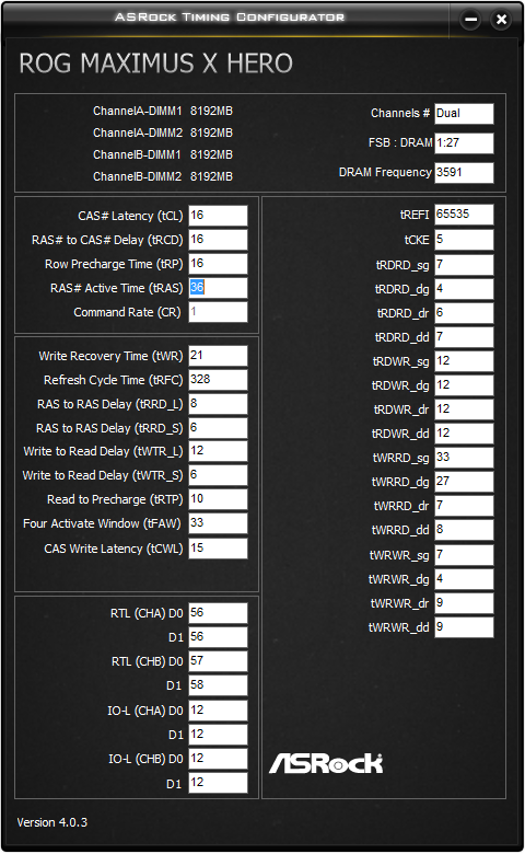

EDIT:
Vollbestückung hat anscheinend "fatale" Folgen für die Latenz. Komme mit den selben Settings nicht mehr unter 40ns. :( Werde dennoch weiter testen und wie von Stunrise empfohlen höhere Taktraten anvisieren. Habe extra dazu den oberen Lüfter umgedreht damit die Dimms besser gekühlt werden.
2x 8GB XMP & Mode 2 mit leicht optimierten Werten bei 1,4v 39.3ns (F4-3600C16D-16GTZKW)
4x 8GB "Stock" XMP 46ns (F4-3600C16D-16GTZKW) & (F4-3600C16D-16GTZR)
4x 8GB XMP & Mode 2 mit leicht optimierten Werten bei 1,4v 40.1ns (F4-3600C16D-16GTZKW) & (F4-3600C16D-16GTZR)
