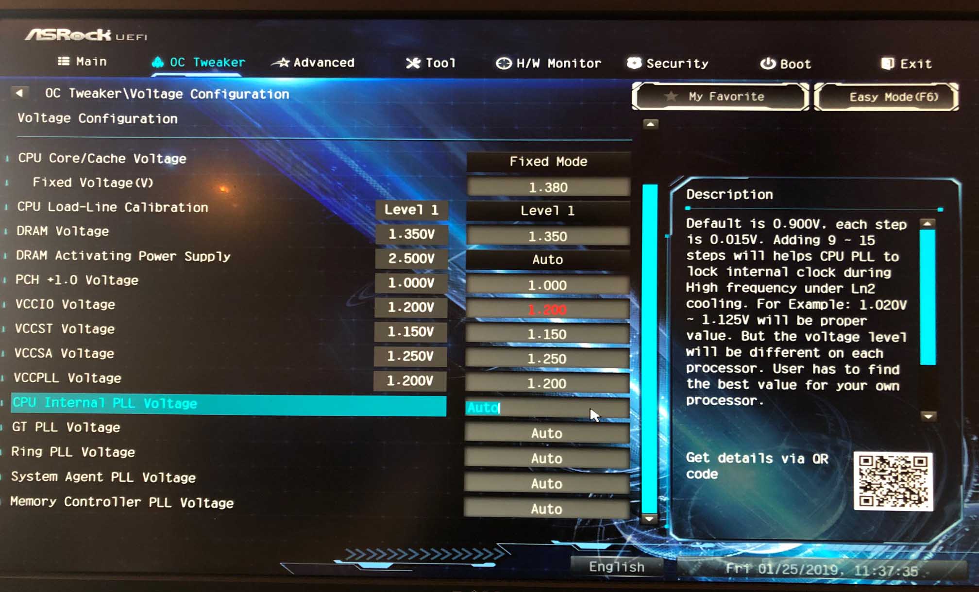

Wenn ich aber das XMP-Profil verändere um meinen zusätzlichen OC einzustellen, also den Takt auf 3700 erhöhe und die Primär- sowie Sekundärtimings anpasse, baut das Bios Mist. Erst einmal werden mir meine sekundären CPU-Spannungen noch einmal drastisch angehoben, also VCCIO, VCCST, VCCSA und VCCPLL. Das war auch bisher so, weshalb ich die Spannungen dann halt manuell eintrage. Kein großes Problem.
ABER: Es werden anscheinend noch irgendwelche anderen CPU-Spannungen angehoben.
Wenn ich nämlich nach dem Ram-OC einen Prime Durchlauf starte, braucht die CPU satte 30W mehr (von 140 auf 170) und die Temperaturen erhöhen sich um 10 Grad. Bei gleicher CPU-VCore Spannung und gleichen VCCIO usw. Spannungen wie nur mit geladenem XMP-Profil. Was wird da erhöht? Die einzigen CPU-Spannungen, die im Bios noch auf auto sind, sind GT PLL und so andere Geschichten, mit denen ich mich noch nie beschäftigt habe. Ich habe euch mal einen Screenshot vom Bios angehängt.

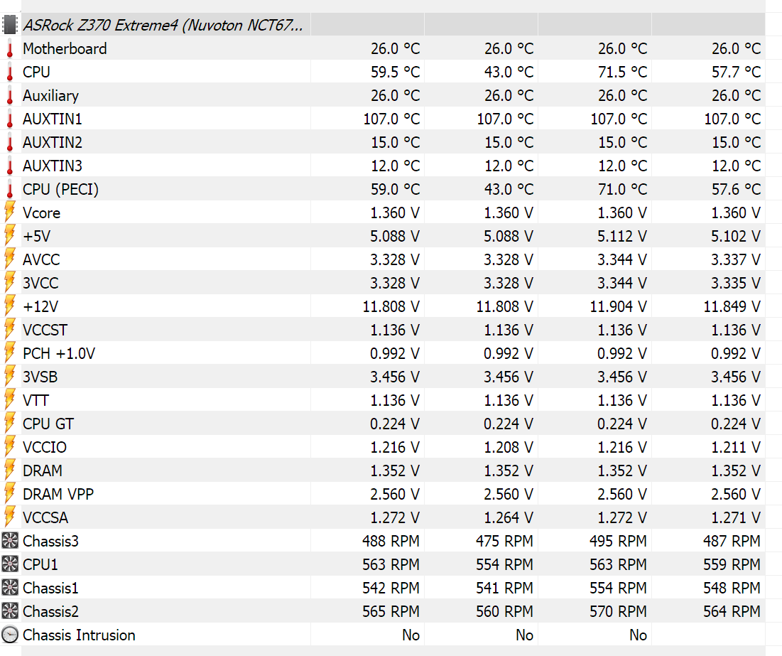

In der Folge war meine Idee, diese Spannungen einfach im Betrieb mit XMP-Profil (da läuft ja alles wie es soll) auszulesen und dann manuell ins Bios einzutragen, damit das Bios beim RAM-OC da nicht rumpfuschen und erhöhen kann. Hier gibt es die nächsten Sonderbarkeiten: Laut HWInfo werden keine Spannungen verändert, zumindest keine, die das Programm ausliest. Obwohl es im Programm einen Eintrag CPU GT gibt. Die Bezeichnungen unterscheiden sich aber auch von denen im Bios. CPU-GT und GT PLL scheinen etwas unterschiedliches zu sein. Im Bios steht, GT PLL und die ganzen anderen "tertiären" Spannungen lägen alle zwischen 0,9V und 1.125V. Die CPU-GT, die HWInfo ausliest, liegt aber bei 0.225V.

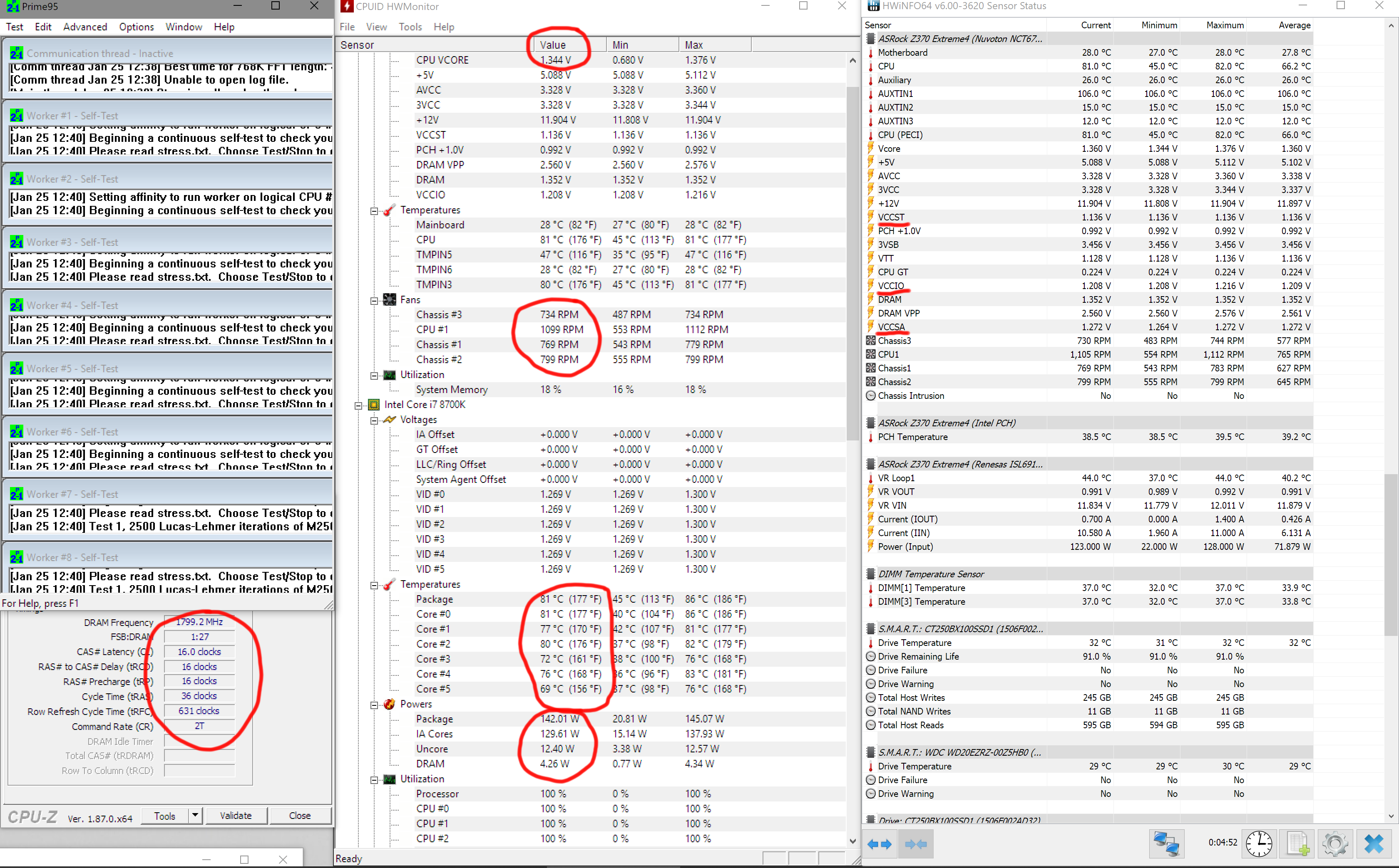

Auch dazu habe ich zwei Screenshots von HWInfo angehängt, einen mit geladenem XMP-Profil und einen mit zusätzlichem Ram-OC, der die höheren CPU-Temps + Verbrauch zur Folge hat. Die Spannungen scheinen gleich zu sein, also keine Ahnung, was das Bios geändert hat. Man vergleiche dann bitte mit dem Screenshot vom Bios. (Anmerkung: Die leichten Unterschiede der Spannungen auf den Screenshots sind nur Schwankungen.)
Und hier brauche ich nun Hilfe, weil ich nicht weiter komme. Was sind das für Spannungen, die mein Bios anscheinend erhöht? Wie kann ich sie auslesen? Wenn ich sie nicht auslesen kann: Welche Werte trage ich Im Bios bei GT PLL usw. ein? Oder gibt es einen anderen Grund dafür, dass meine CPU nach Ram-OC 30W mehr frisst und 10 Grad wärmer läuft? In der aktuellen Situation kann ich kein Ram-OC betreiben.

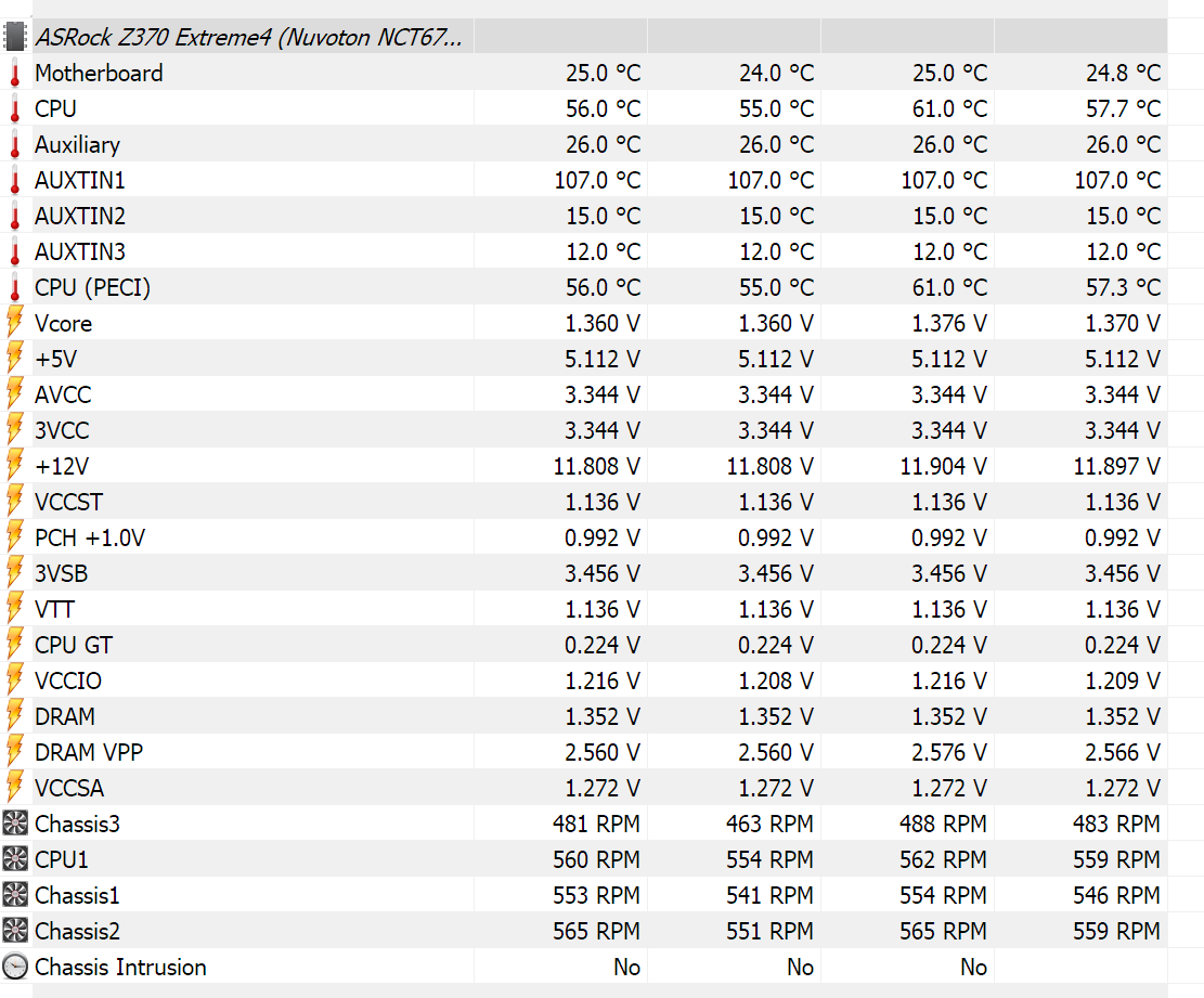

Hier noch einmal zwei Screenshots.
jeweils ein Prime95 2.66 Run mit 1344k.
Hier einmal nur mit geladenem XMP-Profil:

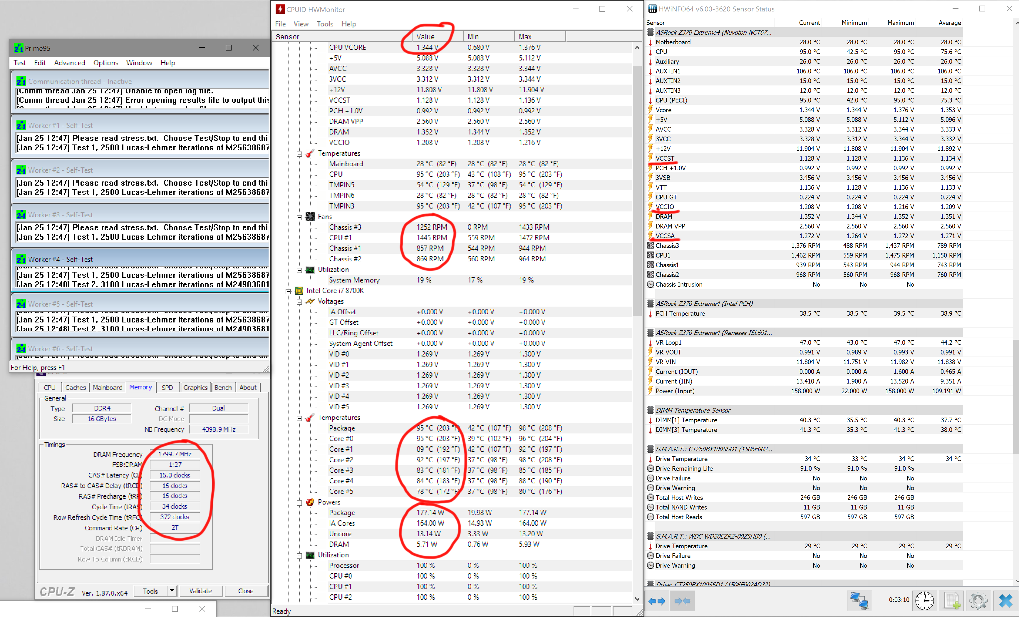

Und hier einmal mit XMP-Profil und nur veränderten Timings:
Gleicher RAM-Takt, gleiche V-Core, gleiche VCCST, gleiche VCCIO, gleiche VCCSA.
Deine tRFC-Zeit halbiert sich ja auch fast...irgendwoher muss diese Performance ja auch kommen.
Die Leistungsaufnahme steigt ja nicht nur mit der Spannung sondern auch mit der "abgerufenen" Leistung bzw dann der Stromstärke.

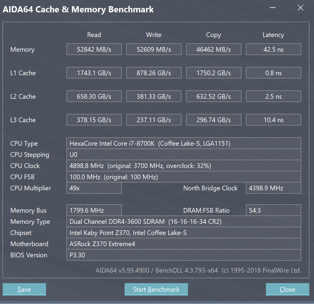

Check mal bitte die RAM-performance in den zwei Einstellungen und vergleich die.
Hier einmal mit den gleichen Einstellungen wie auf den letzten beiden Screenshots:
Ich kann ja verstehen, dass die Mehrleistung mehr Energie kostet. Man sieht ja auch bei Prime95, dass der Ram etwas mehr Saft zieht und etwas wärmer wird. Aber diese enorme Auswirkung auf die CPU, obwohl selbst der Speichercontroller nicht belastet wird, da der Ram den gleichen Takt hat?
