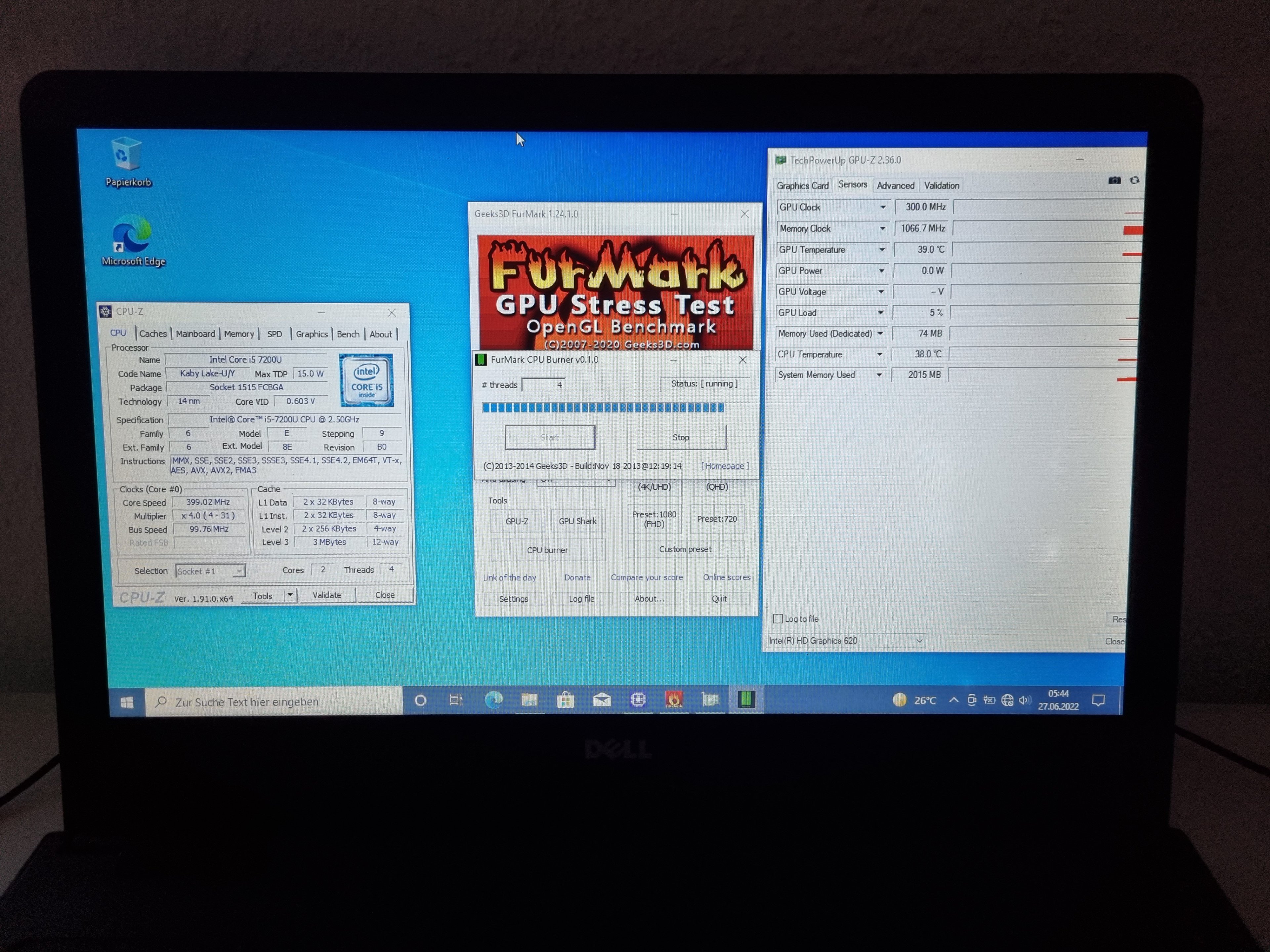

Ich habe das oben genannte Problem bei einem Notebook. Es ist ein Dell Vostro 15.
Die CPU taktet unter Last mit 0,32-0,4GHz. Lt CPU ID mit 0,4GHz. In ganz kleinen Abschnitten springt der Takt dann auch mal auf 2,5GHz, aber nur selten und sehr kurz.
Die CPU lastet dabei auch nur bis maximal 13% aus.
Das lässt das System natürlich extrem langsam hochfahren trotz der SSD.
Die Temperaturen sind alle im grünen Bereich bei nicht mal 40 Grad. Gut, bei der Leistung auch verständlich.
Das BIOS wurde bereits auf Werkseinstellungen zurück gesetzt.
Windows ist ganz frisch installiert. Nur Treiber über die Updates gezogen.
Auch habe ich nach dem Problem bereits gesucht und hier im Forum auch etwas gefunden mit genau dem selben Problem, aber leider ohne Lösung.
Hat dazu noch jemand eine Idee? Habe selber sowas noch nie gesehen.

Wenn die Kühler extrem mit Staub zugesetzt sind, würde es das beschriebene Problem erklären.
du misst die Temperatur der GPU.

Am besten nimmst du mal CoreTemp zum übersichtlichen auslesen der Temperaturen der CPU.
Dort siehst du dann auch wie die Auslastung der Kerne ist.
Oder alternative HWInfo, ist was umfassender

Evtl. Problem mit der Stromversorgung, dass da nicht genug Saft anliegt? Fehlt da der Akku? Die Stromanzeige in der Taskleiste ist schwer zu erkennen (mach das nächste mal einen Screenshot oder nimm das Snipping Tool, dann erkennt man es auch besser).

Die CPU des TE rennt nur auf 0.4GHz. Die 40°C passen da schon. Idle bei dieser CPU sollten nämlich 0.8GHz sein.
0.4GHz deutet bei Intel CPUs normalerweise auf ein verhunztes Bios oder einen Hardware Defekt hin (inklusive Probleme bei der Stromversorgung).
