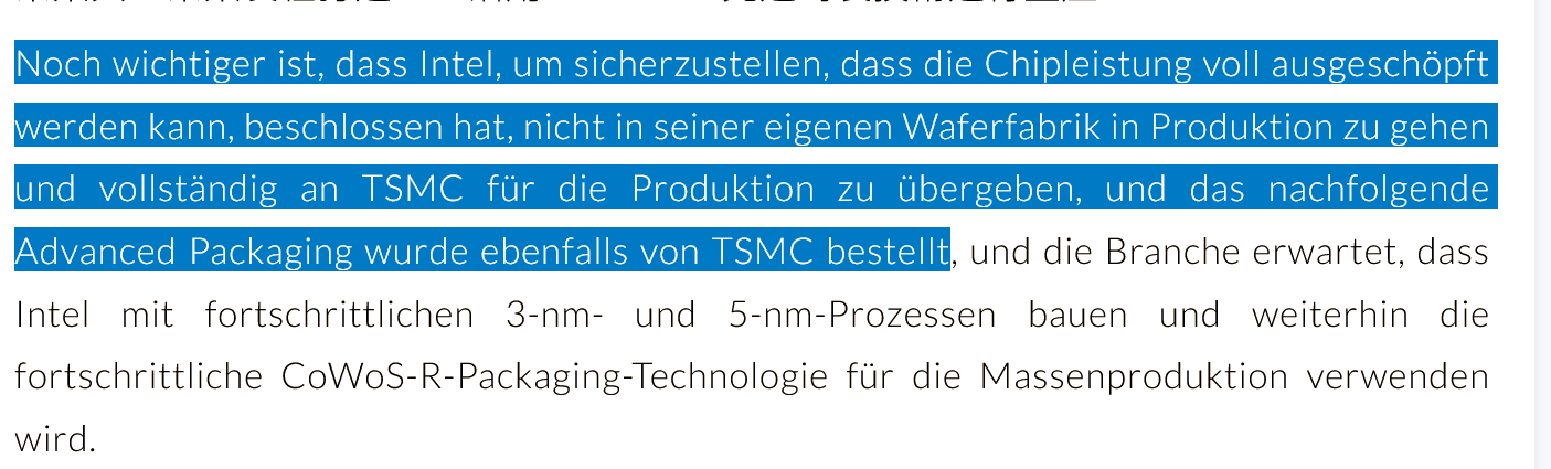

Intel 18 A scheint für Produktion Ende 2025 aber noch nicht ganz in trockenen Tüchern, oder?
https://news.cnyes.com/news/id/5637858
Edit: Es geht bei meinen Screenschot um die AI des Falcon Shore
"Rumor: Intel has placed 3nm orders to TSMC for its next-generation AI chip, Falcon Shores"
Und es hat vor allem nicht mit dem 18A Node an sich zu tun, sondern es geht hier rein ums Packaging und es ist vermutlich auch ein wirtschaftliches "Manöver". Als CEO würde ich bei TSMC ebenfalls gewisse CoWoS Kapazitäten sichern, solange diese knapp sind! Zur Not mit der Pflicht, das Silizium gleich dort belichten zu lassen. Bloss damit weder AMD noch nVidia auf diese Kapazitäten für ihre KI Chips zugreifen können. KI ist ein Bereich wo man mit hervorragenden Margen verkaufen kann - wenn man liefern kann.
Die eigenen Kapazitäten hat man mit Aufträgen u.a. für Microsofts eigene KI Chips in Intel 18A (15 Mia. $ Deal) mit reserviert. Andere Datacenter Betreiber u.a. Google, Amazon AWS haben ja schon länger eigene Design in betrieb und sind dran eigene AI-Chips zu entwickeln. Hergestellt werden diese Chips wo? Richtig bei einem der drei üblichen Verdächtigen (TSMC, Samsung und Intel). Hier könnte sowieso weder nVidia, AMD noch Intel ihre eigenen Chips verkaufen, weil BigTech ihre eigenen Designs wollen.

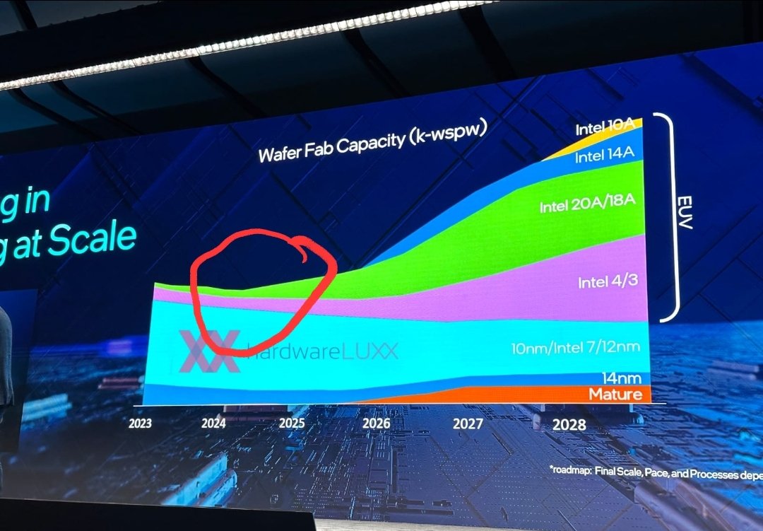

Wenn Intel eher geringe Steigerung der nutzbaren 20-18A Margen bis 2026 in Ihren Schaubildern voraussagt, ist die Wahrheit vermutlich noch schlimmer.

Für Arrow Lake sieht es dagegen eher düster aus:
  • Bis alle Varianten draußen sind, wird im Vergleich zur "Full-Blown Ryzen 5"-Veröffentlichung wohl schon fast ein halbes Jahr vergangen sein.
  • ArrowLake mobile hat nach aktuellem Stand nur eine 13 TOPs NPU.
  • Leistung: natürlich weiß man noch nichts Genaues, aber auch Arrow Lake dürfte es schwer fallen gegen die X3D-Varianten von Ryzen 5 zu bestehen.
  • Das größte Problem: Die Kosten. Selbst wenn Intel von der Performance an Ryzen 5 bzw. Strix Point heran reichen sollte, sind die Chips viel aufwändiger (viele Tiles) und in den neuesten und teuersten 3N/TSMC und 20A/Intel Strukturen gefertigt.
    AMD nutzt dagegen noch den deutlich günstigeren 4N von TSMC und muss im Desktop quasi nur die CPU-Tiles austauschen: Packaging und IO-Tile (6N) des Vorgängers werden kostengünstig einfach übernommen. Ich vermute daher, dass AMD preislich dieses mal sehr aggressiv handeln wird, ganz einfach weil sie es sich leisten können.
  • Last but not least: Intel muss endlich die Probleme bei Raptor Lake in den Griff bekommen, sonst sind Ruf und Vertrauen in die Fertigung auch für die Arrow-Lake in Gefahr, selbst wenn die Chips technisch nur noch wenig mit RL gemein haben sollten.
