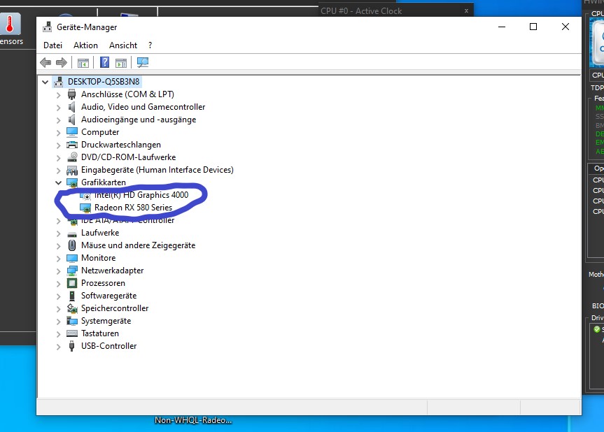

Hi,
ich bin aktuell dabei den PC eines Kumpels wieder her zu richten und hab dafür ein Z77 Pro4 mit einem Intel I5-3670K verwendet.
Das Problem im BIOS gibt es keine direkte Möglichkeit die IGPU zu deaktivieren und wenn ich es über den Gerätemanager mache läd Windows trotzdem die Treiber für die IGPU und macht meine Aktion im Geräte Manager ungeschehen.
Denn wenn ich die Treiber für die RX 580 manuell über den Geräte Manager installiere läuft es aber möchte ich die Radeon-Software-Adrenalin-2020 installieren schmiert der PC ab, hab das Ganze mit einer ASUS AMD R9 290 probiert gleiches Problem und in HW Info wird die Deaktivierte IGPU als die verwendete angezeigt ????
Hab vieles ausprobiert und bin mit meinen Latein am ende, kann ich das Problem mit einer etwas älteren Grafikkarte von Nvidia beheben ?
Hat sonst wer noch eine Idee was Mann machen könnte ?

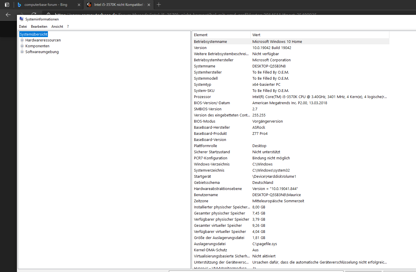

Bonanca schrieb:
Thermaltake ​
Berlin 600 Watt

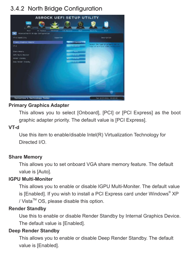

Ein modernes BIOS/UEFI ist so intelligent, den Benutzer davon abzuhalten, sich selbst auszusperren und ein GPU-loses System zu erzeugen. Deshalb läßt sich die iGPU nicht deaktivieren, solange keine diskrete Graphikkarte gesteckt ist. Wenn das BIOS/UEFI eine erkennt, läßt sich die iGPU auch deaktivieren.
Steht im BIOS/UEFI unter dem Punkt North Bridge Configuration die Option Primary Graphics Adapter auf Onboard, PCI oder PCI Express?
Wenn das nicht hilft, die Option IGPU Multi-Monitor auch noch auf Disabled setzen.
Reaktionen: cutterslade1234 und ragan62
habe ich schon längst umgestellt auf PCI-E Express
Hab ich schon versucht

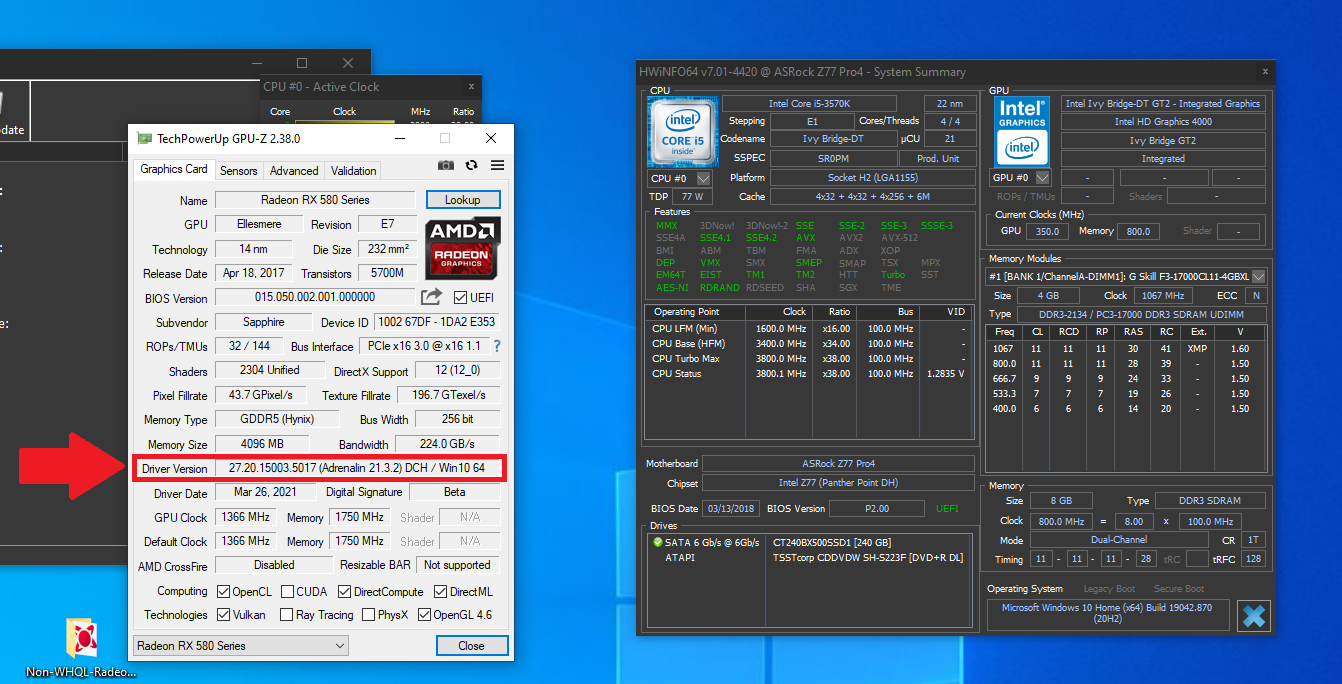

Wie rufst du das Treibermenü von Adrenalin auf? Ganz normal über’s Systray oder ist da gar nix?
Überhaut nicht wenn es sich nicht installieren lässt
Laut GPU-Z ist ja die 27.20.15003.5017 mit Adrenalin 21.3.2 installiert.
maximal verwirrt
Hast du es mal mit der WHQL-Version probiert?
das wäre noch eine Option
